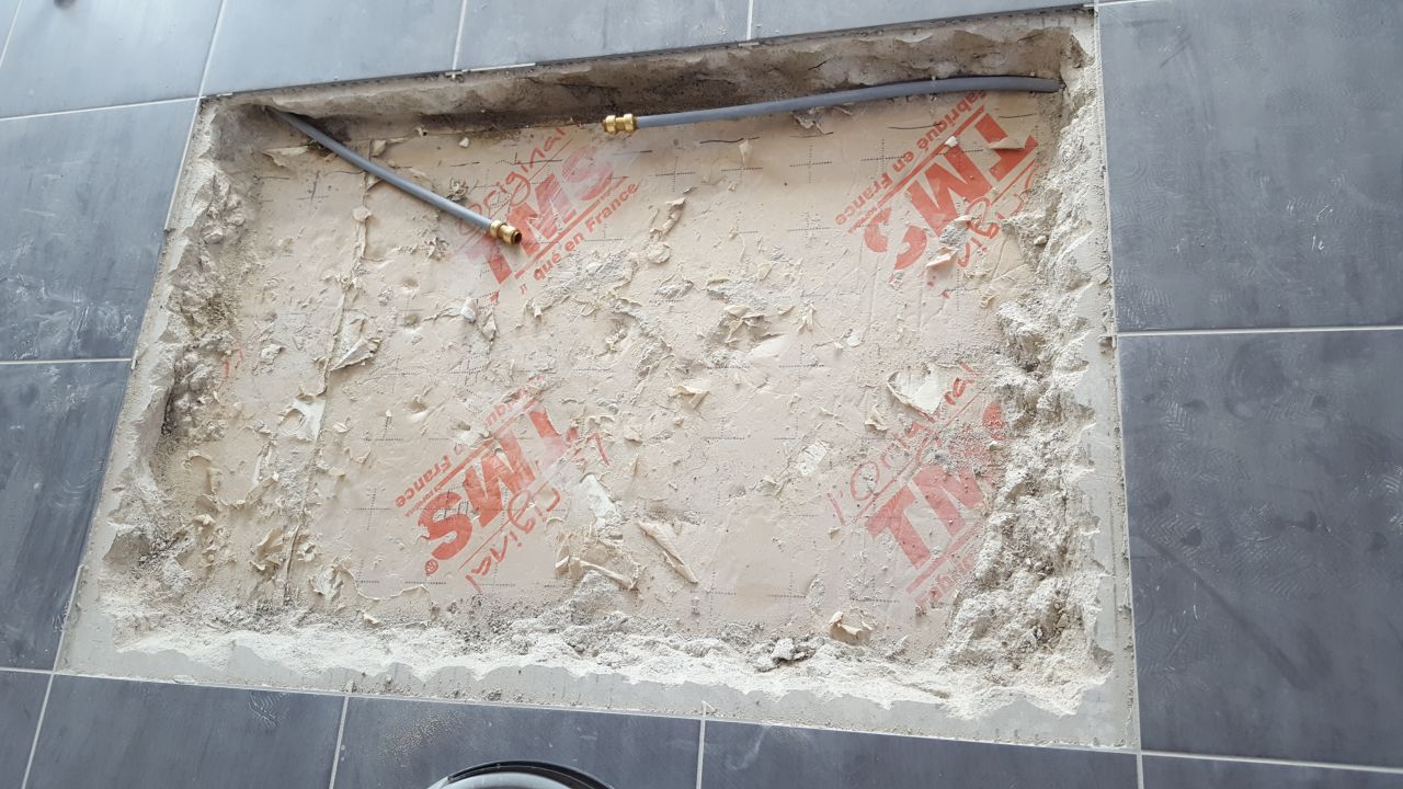

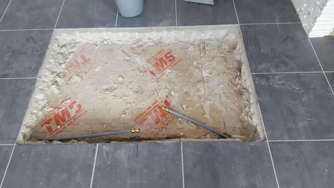

Bon voilà c'est fait tout est cassé depuis hier afin de pouvoir réparer le tube du plancher chauffant.
Le plombier a bien fait le travail, le trou est propre, pas de carreau fissuré à coté.
Le carreleur ne va pas trop s’embêter pour refermer.
Aujourd'hui le raccord va être fini et le plancher remis en haut afin de vérifier l'étanchéité du raccord et à partir de se soir ou demain, on referme.
Réparation tube plancher chauffant

C'est chirurgicale comme intervention 😳

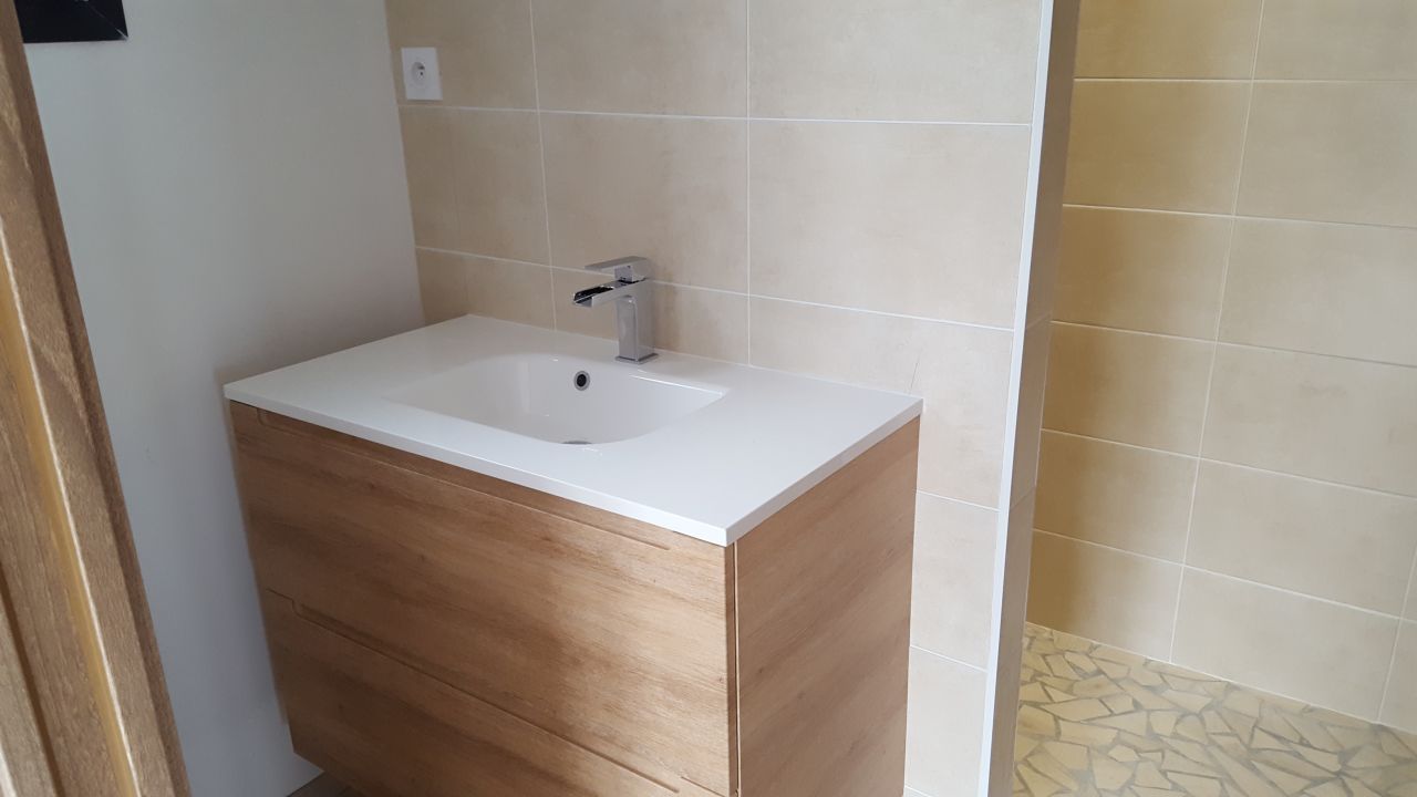

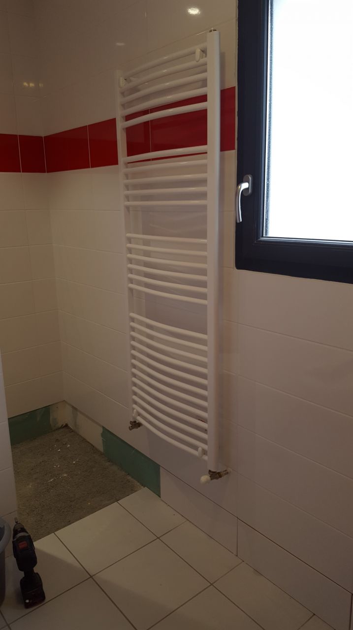

Le chantier continue de bien avancer cette semaine, en même temps il faut nous avons prévue de déménager samedi 30 avril.

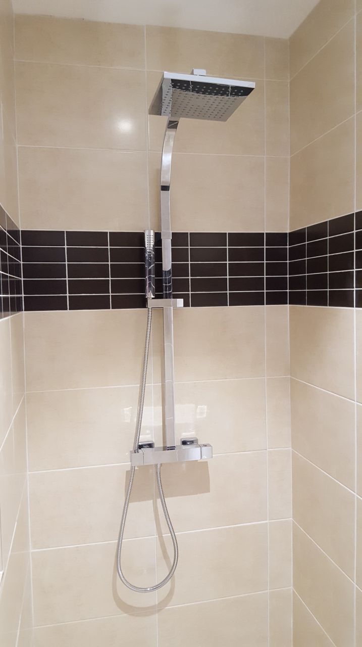

Le plombier avance bien:
- La salle de bain des enfants est terminée.

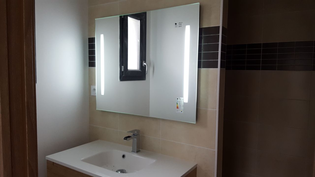

- Notre salle de bain est également terminée.

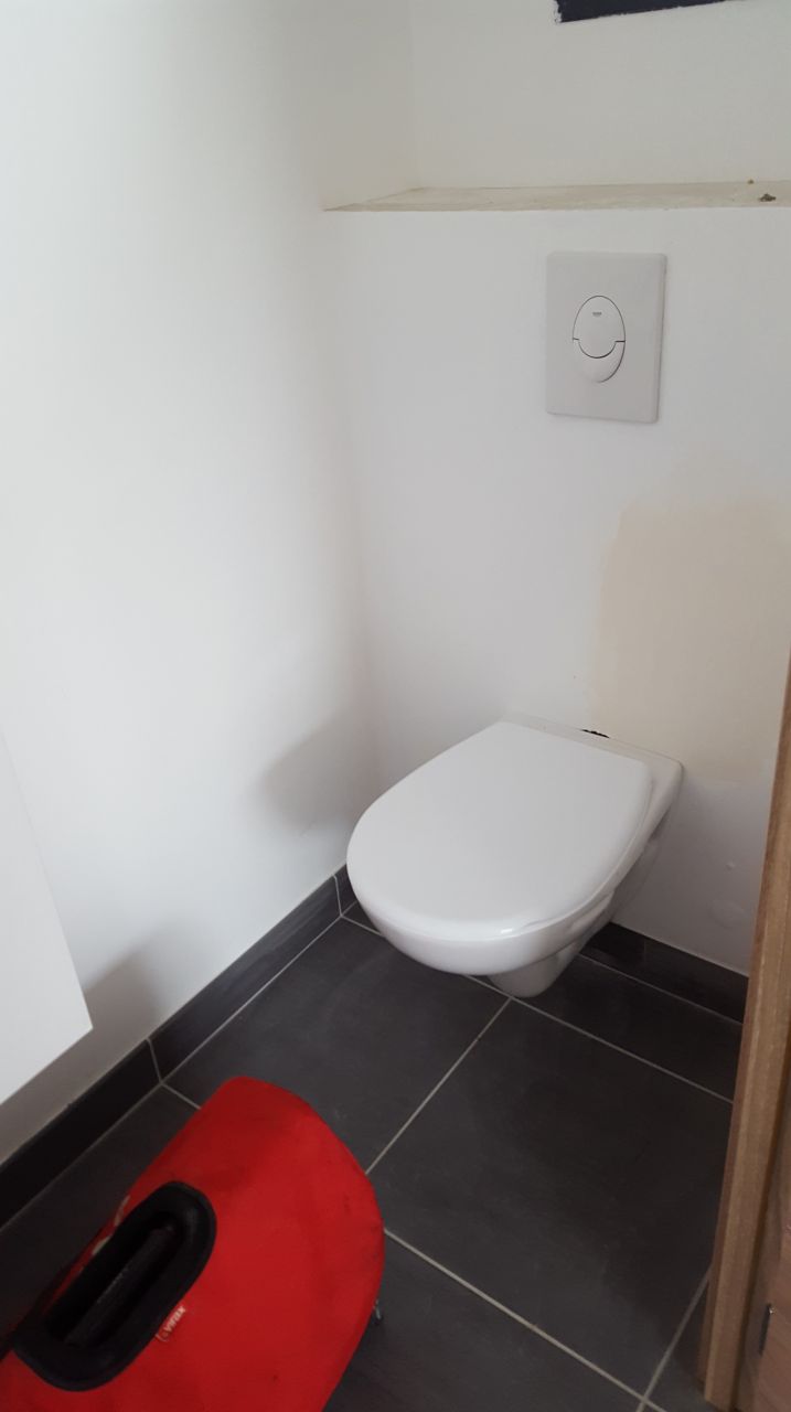

- Les toilettes du RDC également.
La réparation du plancher est terminée, il ne reste plus qu'a remettre sous pression pour tester.
Salle de bain des enfants à l'étage.
Sèche serviette salle de bain des enfants
Douche SDB des enfants
Bac douche SDB des enfants
Douche suite parentale
Vasque suite parentale
WC RDC
Lave main RDC

Membre utile Env. 300 message Pau (64)
C'est beau 😉 !
C'est un reflet ou le spot est prêt du mur sur la seconde photo (au dessus du sèche serviette)?
De : Pau (64)
microcasa Picto info Auteur du sujet
Photographe Env. 70 message Siros (64)
Merci,
C'est un reflet, il y a un petit spot dans la douche et un gros au milieu de la pièce

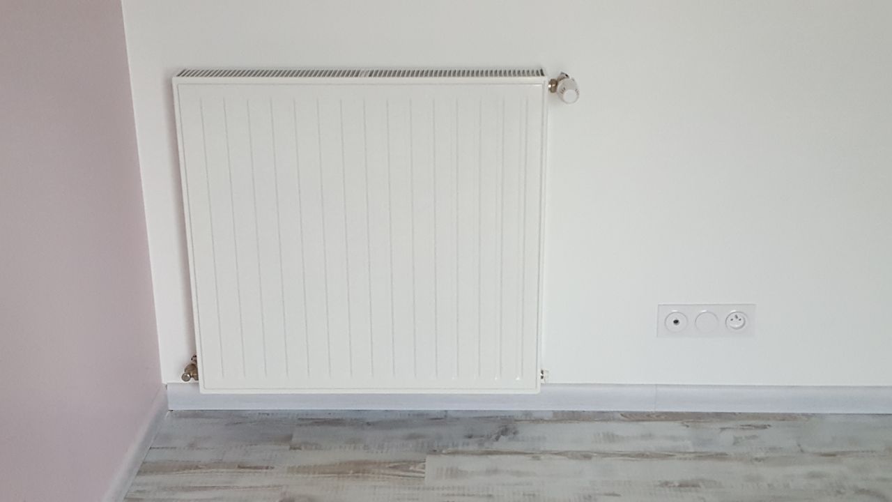

L’électricien doit encore revenir pour finir la partie couplage gestion du chauffage avec la domotique et fixer le store extérieur motorisé.Sinon tout le reste est fait.

Radiateur se trouvant à l'étage
