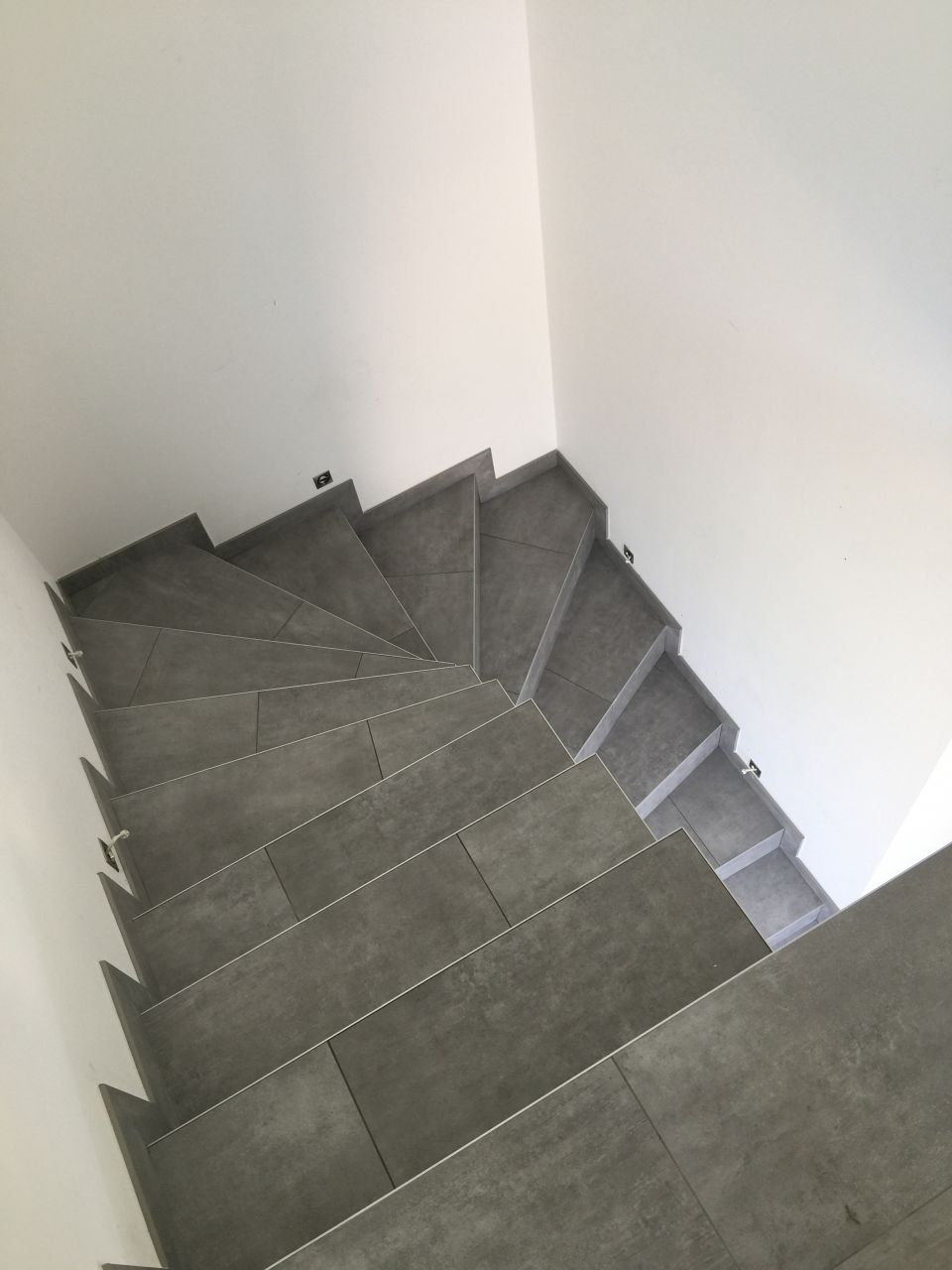

Voila la mission du carreleur s'achève là !!
Aujourd'hui il a terminé d'habiller l'escalier, le rendu est tout simplement magnifique !!
L'habillage des marches est posé en "Pas Japonnais"
Et les plinthes en Crémaillère
Cette disposition rajoute une dimension au mouvement !! Nous sommes conquis,
Les nez de marche son également habillé avec des baguette alu, avec la petite astuce de cintrer la baguette pour faire l'angle plutôt que la couper, l'angle est ainsi moins saillant
Vivement que l'on puisse l'éclairer eheh et qu'il soit équipé de ses rambardes

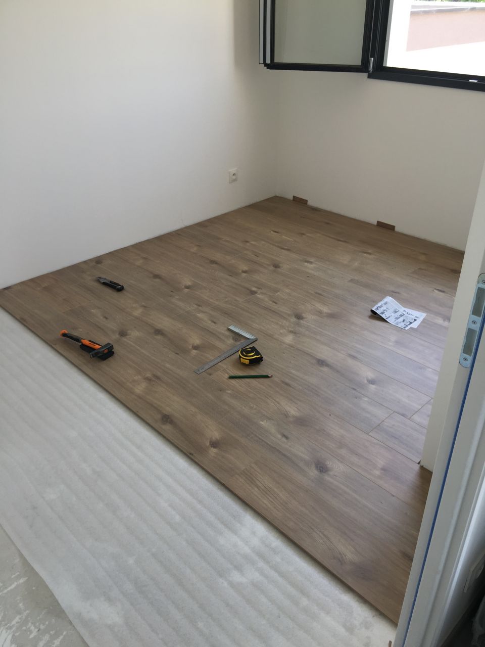

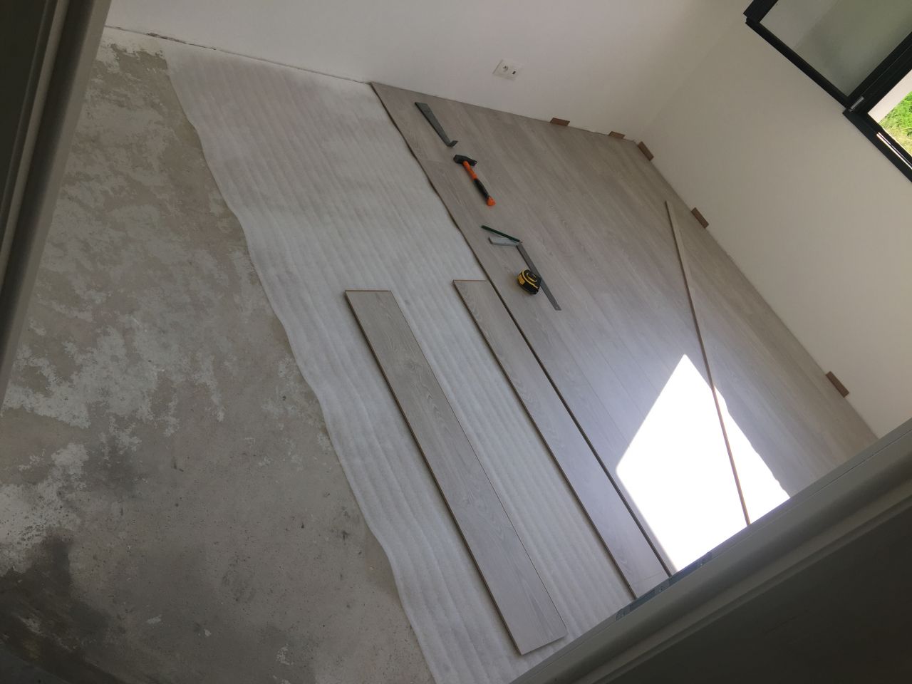

Mission Parquet top départ !
3 chambre à faire en parquet
Il en reste plus qu'une !! Un vrai bonheur à poser !!
Étant novice et accompagné d'un ami pour la pose, je suis plutôt fier du résultat et surtout je vous encourage à poser vos parquets !!
Vous trouverez les références dans ma liste d'achat
Ne pas oublier la sous couche en rouleau spéciale plancher chauffant

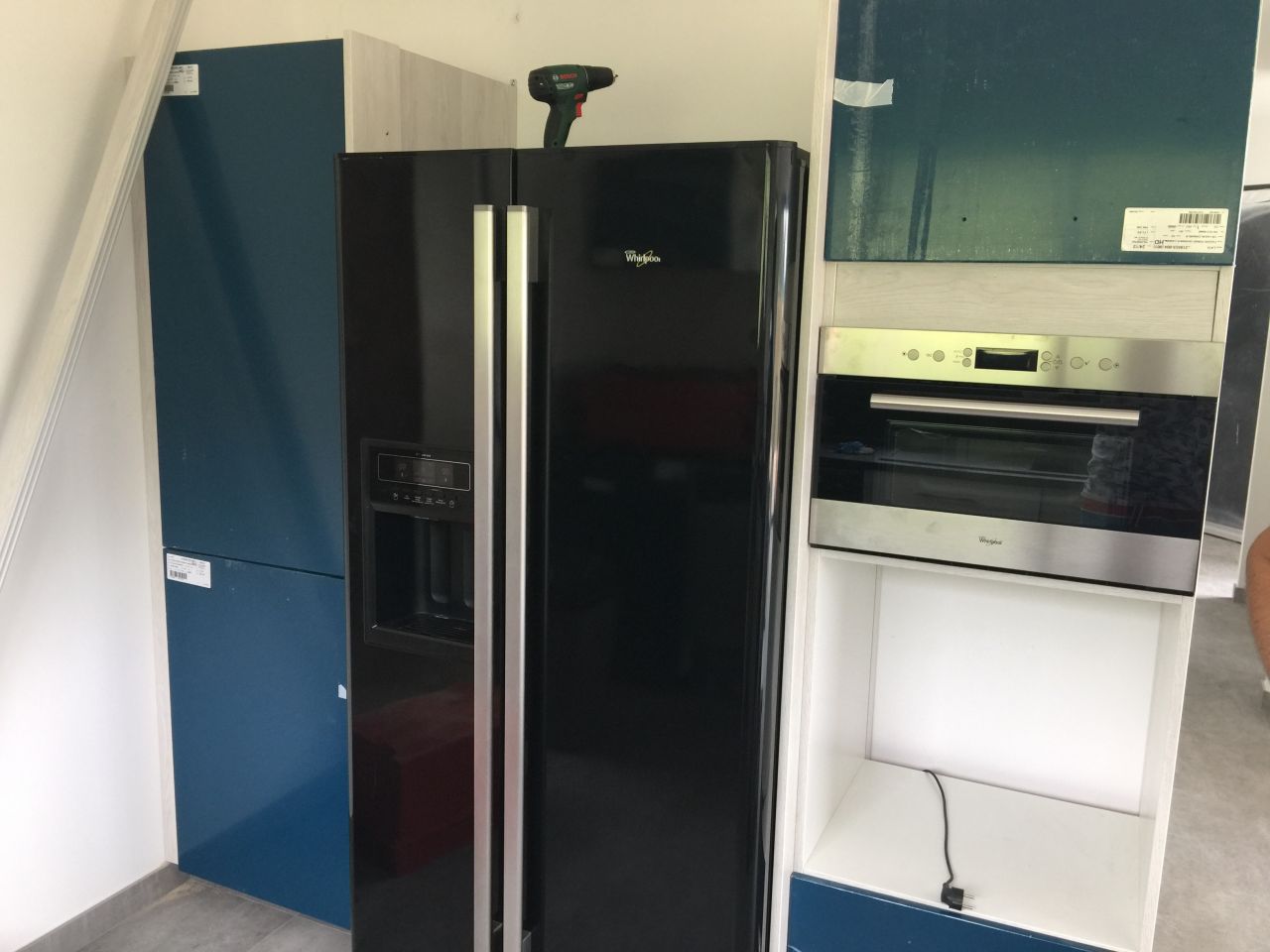

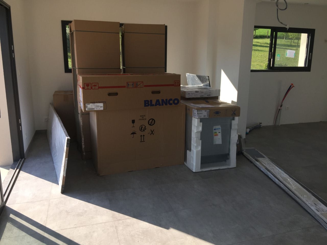

Un équipement des plus important de la maison vient d'arriver
La cuisine livré par cette forte chaleur !!
Bravo Messieurs les livreurs
La pose pour ce weekend, nous avons hâte de partager les photos avec vous tous
Livraison de la cuisine
Cuisine livrée

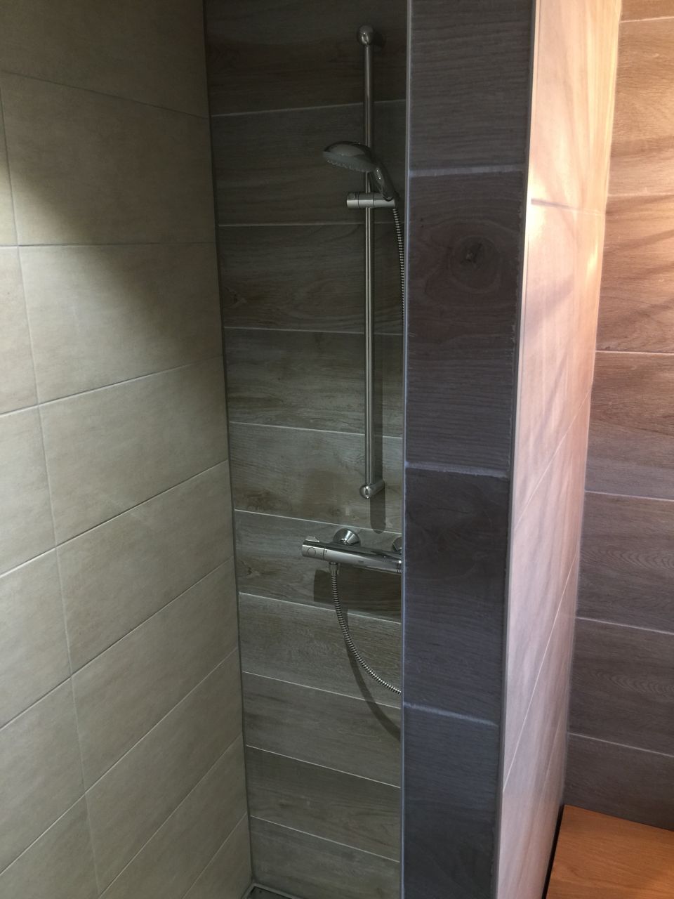

« Salle de bain du RDC »

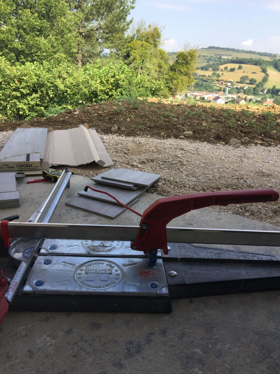

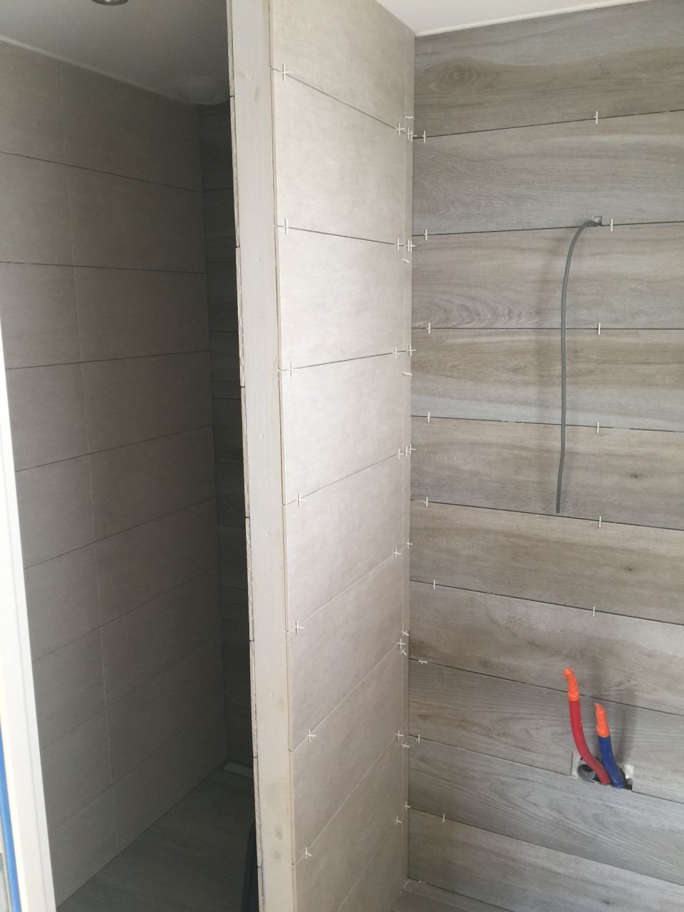

Décoration - finition > Carrelage - faïence Par flaAa le 19/07/2017 à 21h17

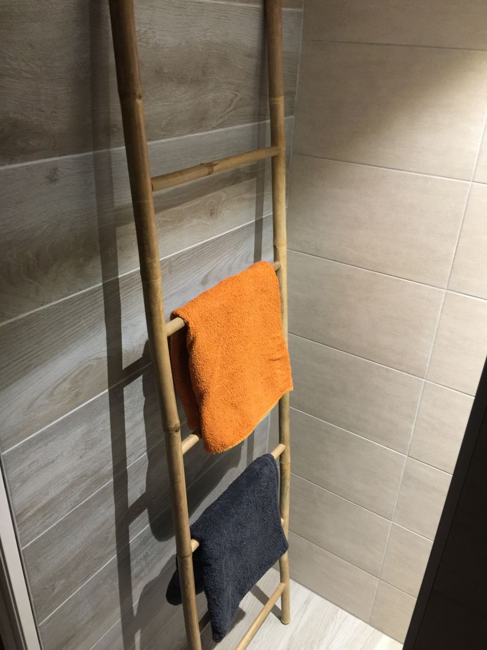

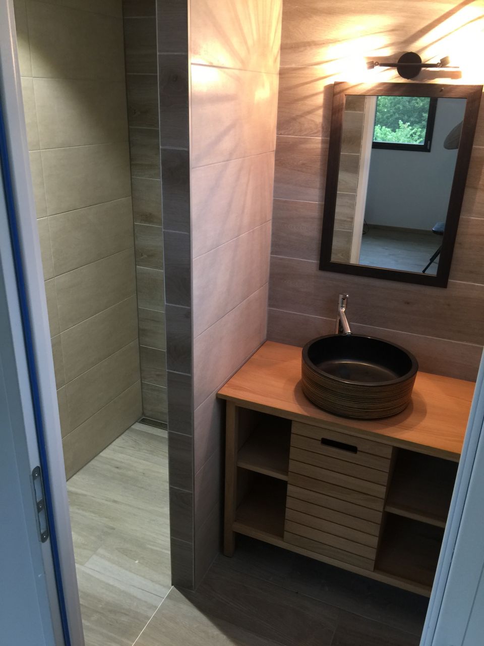

Coucou,
Premiers travaux à faire d'urgence: la salle de bain de la chambre d'ami, nous avons décidé d'attaquer celle ci car elle est plus petite que celle de la suite parentale, puis la baignoire tardant à arrivé nous aurions été bloqué. Il nous fallait une douche rapidement
Notre aide précieuse n'étant pas du coin, nous avons bossé sur deux weekends
L'ambiance est un mélange thème bois, nature, zen
Colle Parex Lanko en seau
Joint Parex lanko Nuage 2mm
Une partie de la faience murale est en fait du carrelage de sol, croyez moi qu'elle est costaux, alors user du perfo pour fixer la lampe etc n'a pas été aisé lol
Super content du rendu final
Le spot led IP65 dans la douche italienne accentue et épure vraiment l'espace

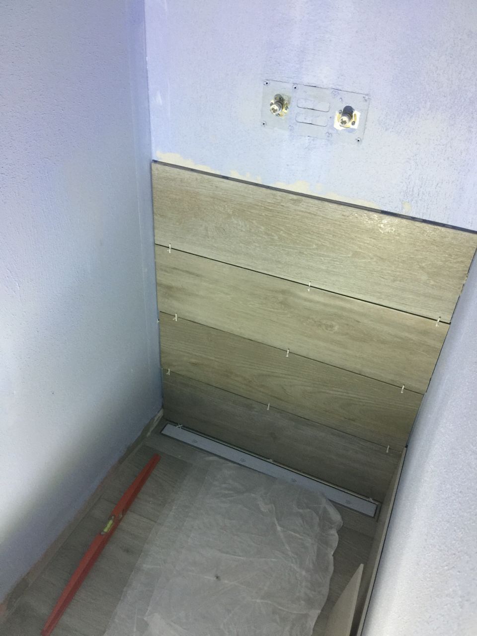

Pose
<br />
Colle parex lanko en seau
<br />
Croisillon 2mm
<br />
Croisillons 2mm
A fond la carrelette
<br />
Croisillons 2mm
<br />
Croisillons 2mm
<br />
Croisillons 2mm

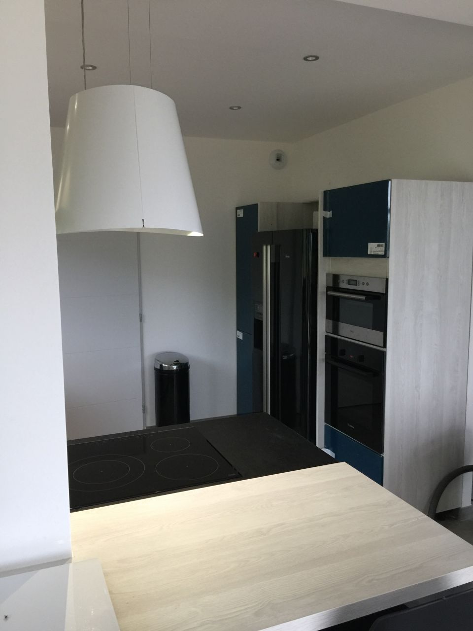

« Cuisine Mobalpa »
Décoration - finition > Cuisine Par flaAa le 19/07/2017 à 21h58

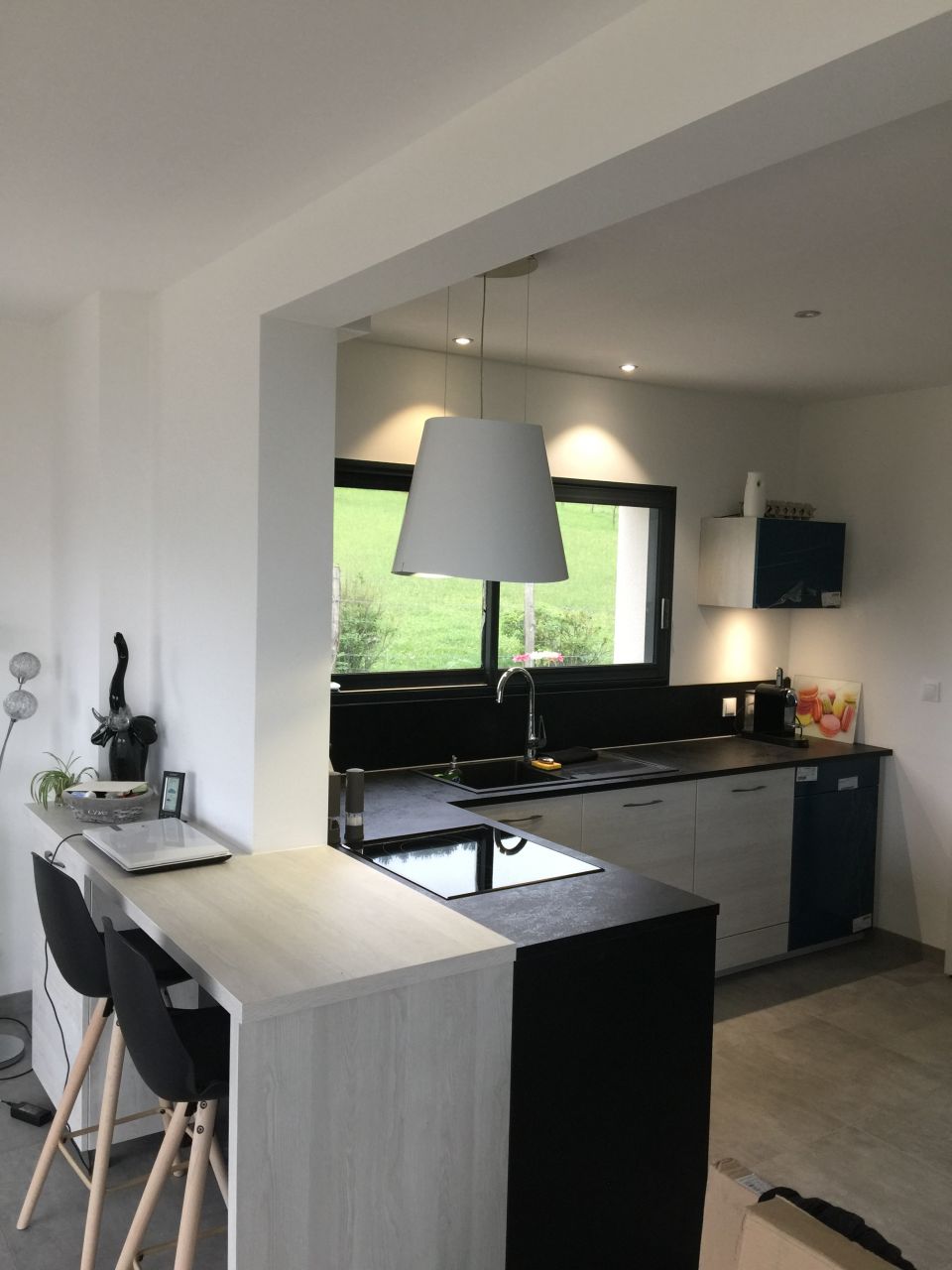

La cuisine, pièce maîtresse dans la maison ! Nous étions impatients mais aussi stressés !!
Il aura fallu 1 journée complète pour installer la bête avec un expert en là matière !! D'ailleurs Thierry si tu passes par ici : énorme MERCI sans oublier Loïc !!!
L'avantage tous les caissons étaient montés donc gain de temps
Après le stress du "les murs sont-ils droits ?"
Étant grands tous les deux nous avons pu régler notre hauteur plan de travail à 93cm = CONFORT !!!
A la livraison il nous manquait un morceau de crédence, que nous allons d'ailleurs récuperer ces jours ci, mais aussi les pieds du surlévateur lave vaisselle
Sinon nous sommes super heureux du rendu de la cuisine,
Il me reste quelques plinthe à installer, de la rigolade
Nous vous recommandons réellement le professionnalisme de Mobalpa Chalon sur Saône
voici les photos
Cuisine
Cuisine
Cuisine
Cuisine
Cuisine
Cuisine
Cuisine
Cuisine
Cuisine
Cuisine

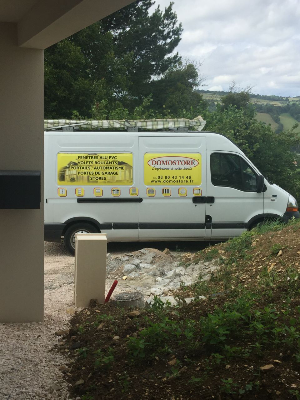

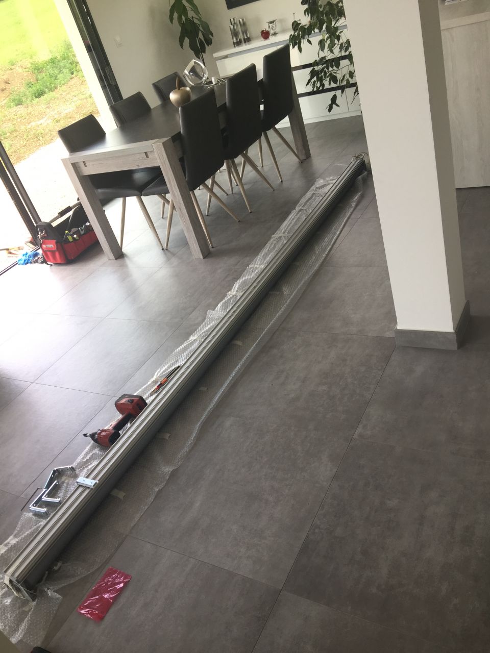

L'installation du store a eu lieu cette semaine par la société Domostore
Tout simplement génial !!
Store futura large
3,50m par 3,50m
Guidage latéral par câble acier
Barre de charge en aluminium D15mm
Profil porteur en alu anodisé
En toile micro perforée, laissant voir l'extérieur tout en étant pas vue depuis dehors
Moteur somfy synchronisé avec la Domotique de la maison
La société à vraiment bien bossé
Nous recommandons cet artisan local
Store intérieur
Store intérieur
Store intérieur

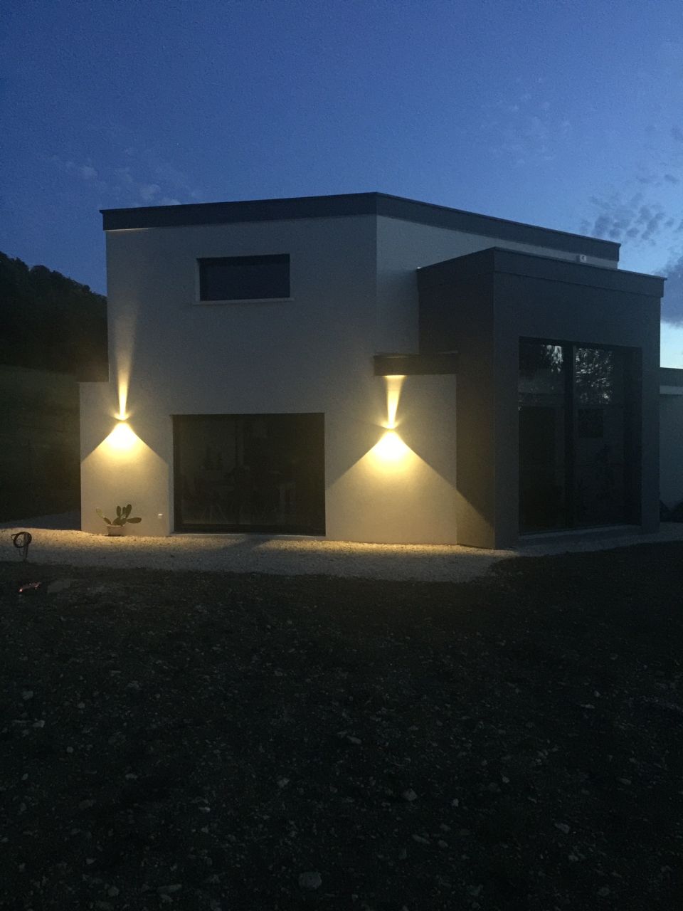

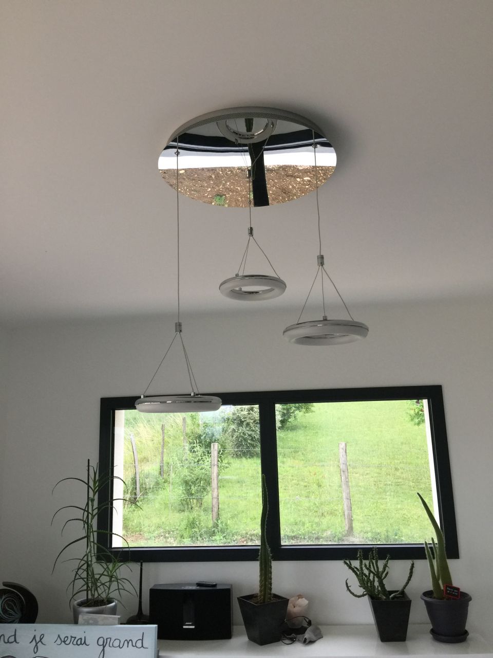

Quand luminaire rime avec galère... Trop exigeant dans le choix de nos luminaires, nous tenons le bon bout il reste celui du salon à se procurer !
Voici le dernier arrivé: Le Donut de chez Casto vient agrémenter la Salle à manger
Suspension LED Donuts Métal et Acrylique

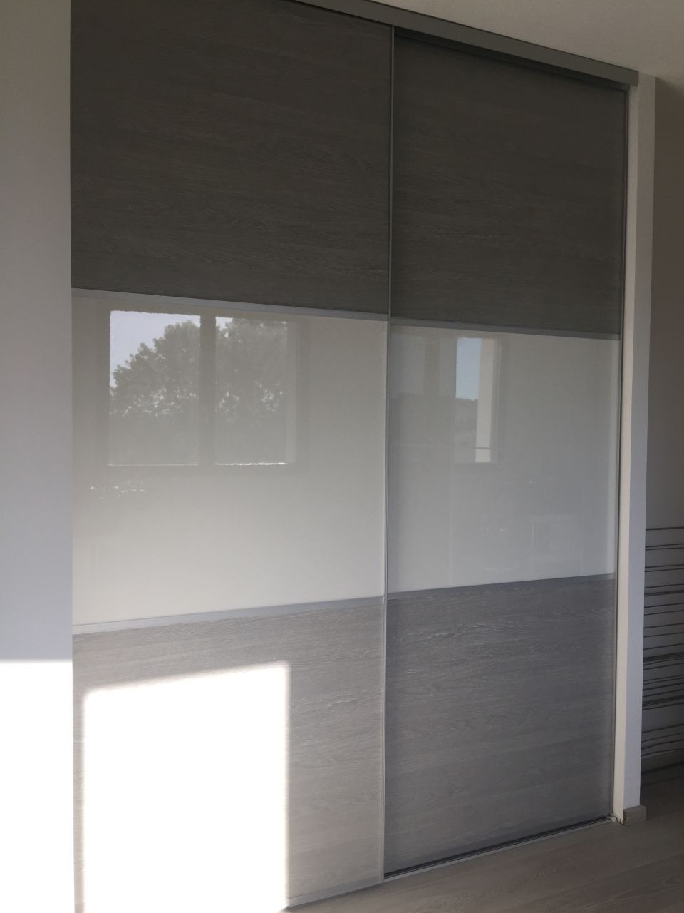

Les placards et leurs aménagements,
Deux choses l'une, nous avons deux placard muraux à aménager :
 - 1 dans la chambre dressing de l'étage
 - 1 dans l'entrée
Cependant se posait le problème des aménagements intérieurs, il fallait prendre en compte la présence des arrivées d'eau/nourrice ainsi que les nourrices du chauffage au sol. Donc nous avons prospecter pour jeter notre dévolu chez Lapeyre avec des aménagements réglables en largeur mais aussi coupables sans trop de difficultés pour laisser passer la tuyauterie. Concernant les portes coulissantes, nous avons profité d'une offres avantageuse chez Casto promotion + bon d'achat par tranche d'€
Arrive le jour de l'installation surprise, le carreleur a mis des plinthes en butées de porte pour le hall, il ne se rappelait plus de la consigne. Du coup :
 - faire sauter la plinthe -> mauvaise idée
 - couper le montant de la porte -> pas très emballés
 - combler le décalage -> envisageable avec baguette alu
Voici le rendu en photo

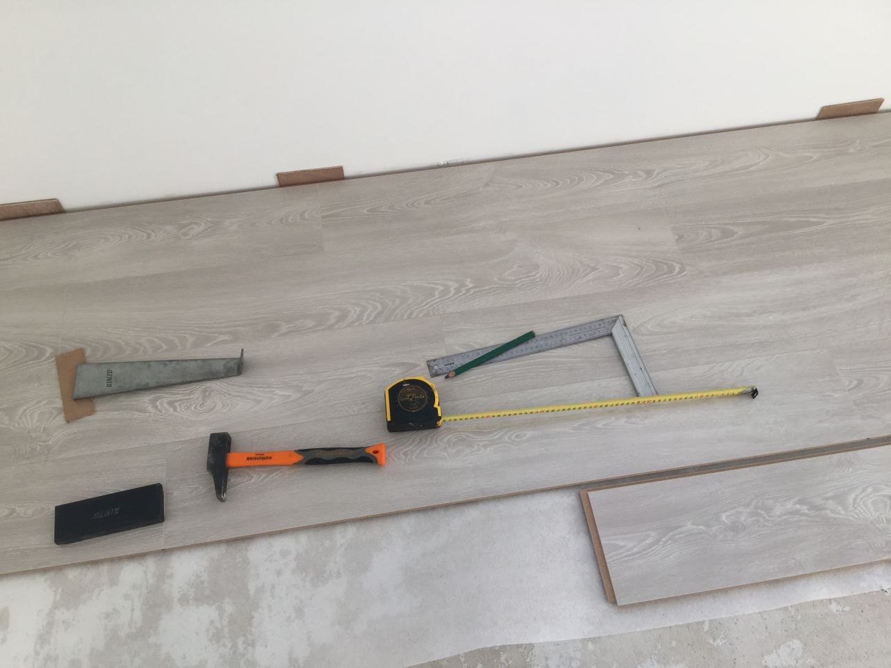

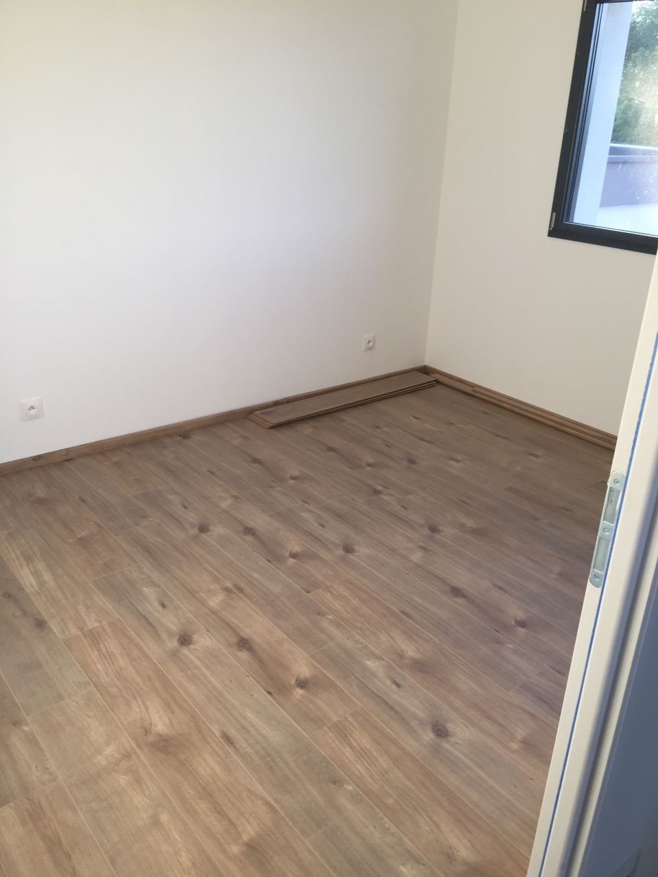

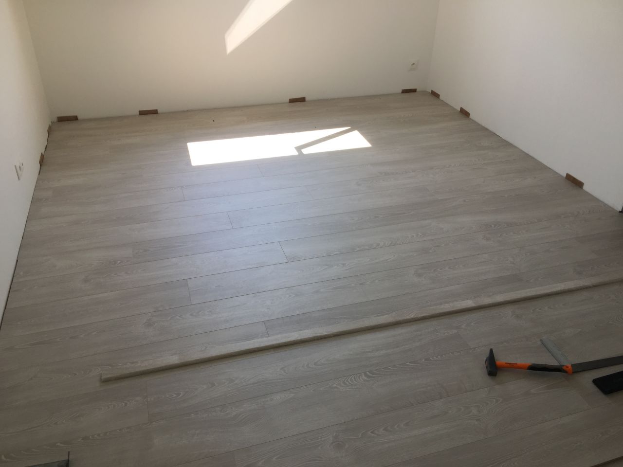

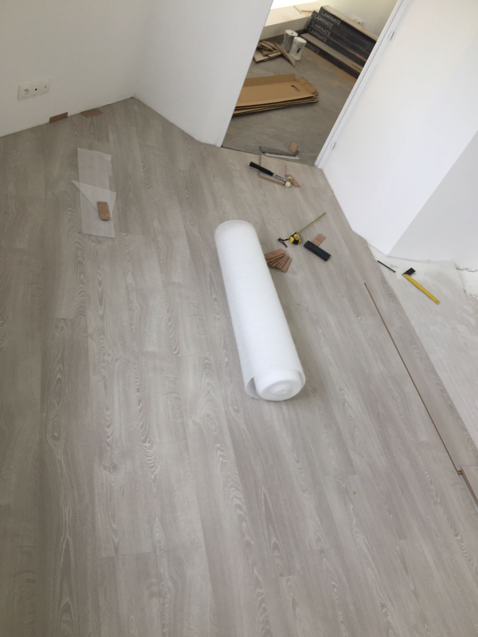

Coucou
Petit tour sur les parquets,
Premier gros chantier pour nous ! Un vrai bonheur à poser, petit remue méninge pour les découpe mais rien de bien sorcier, le plus difficile fut les plinthes avec les faux angles il a fallu se gratter la tête
Sous couche spéciale plancher chauffant

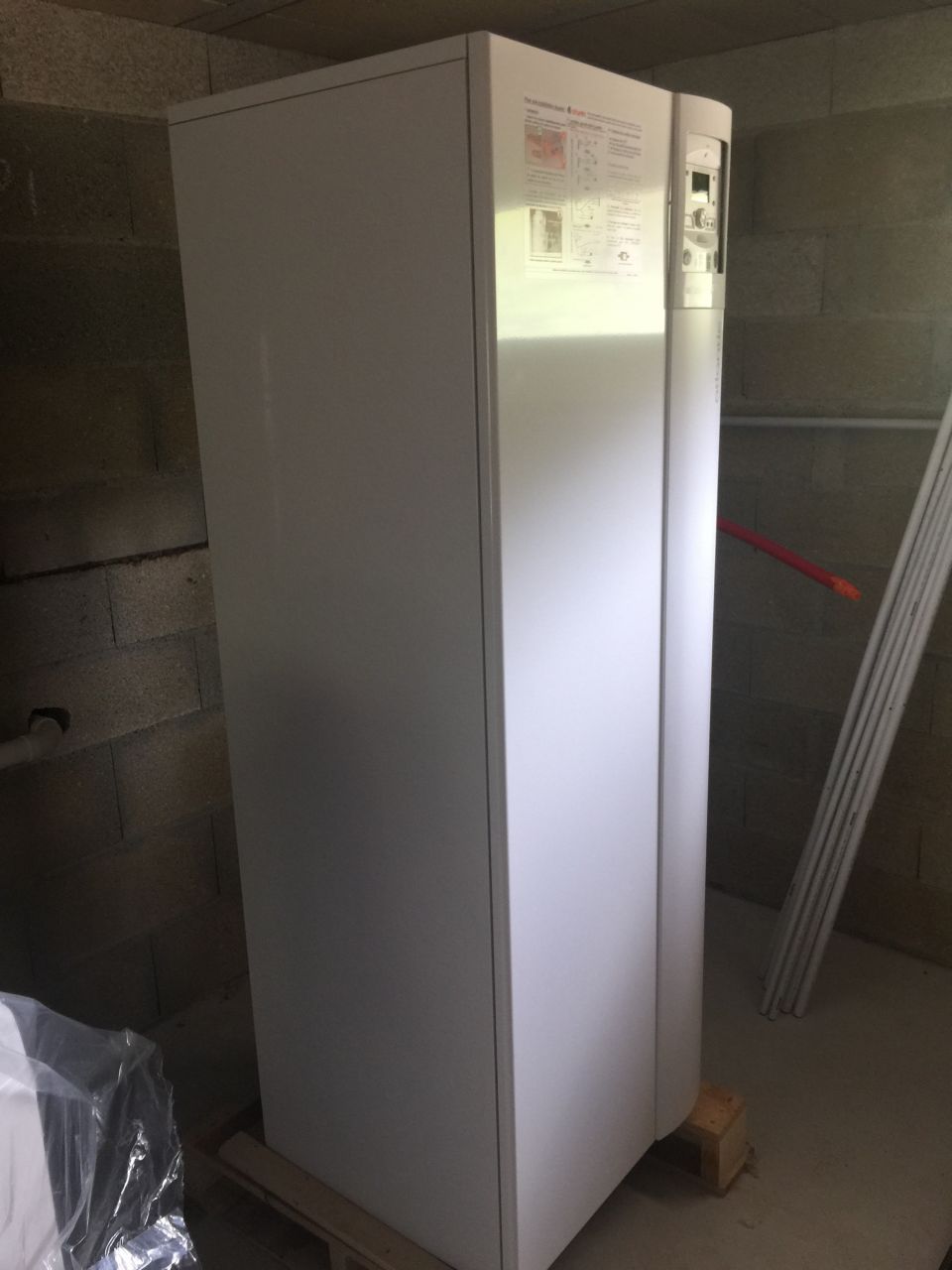

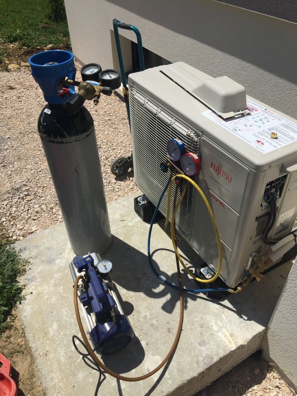

Installation de la Pompe à Chaleur
Atlantic Duo air eau
Atlantic Duo
Atlantic Duo
L'utilisation ne semble pas complexe, pour le moment la production d'eau chaude va bien, nous n'avons pas encore utilisé le mode chauffage, bien que la météo est en ce moment soit plutôt capricieuse !!
Nous avons emménage au 1er juillet, et l'eau chaude n'était toujours pas là, le plombier est venu installer un cumulus électrique en attendant de poursuivre l'installation... maintenant nous sommes raccordé sur la PAC mais la plomberie n'est pas finie, pas facile le plombier commence à se faire désirer, nous avons une fuite goutte à goutte, qu'il tarde à réparer , première tentative mais échec... je commence à m'agacer !
Il nous reste à faire installer l'évier du garage, mais il faut une petite pompe de relevage nous attendons le devis
Il reste également à tirer l'évac de la machine à laver, pour l'instant nous sommes sur du temporaire...
A voir la suite mais hâte que se soit bouclé !

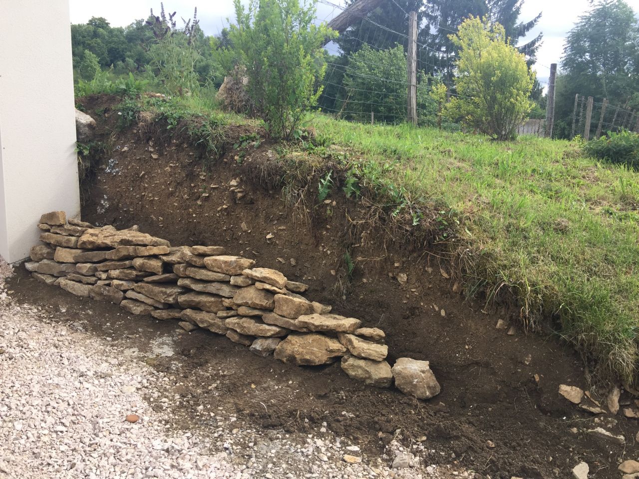

Coucou, entre la peinture, la maçonnerie, le jardinage je viens poster un petit article, mes portes sèchent elles attendent la seconde couche de peinture ;)
Nous devions prévoir un moyen pour retenir la terre d'une petite butte du terrain des voisin, notre terrain étant jonché de pierres plus ou moins plates, nous avons édifié notre premier mur de pierre.
Nous sommes content du résultat, et surtout de la stabilité de l'ouvrage lol, ayant donné du fruit il ne bougera plus !

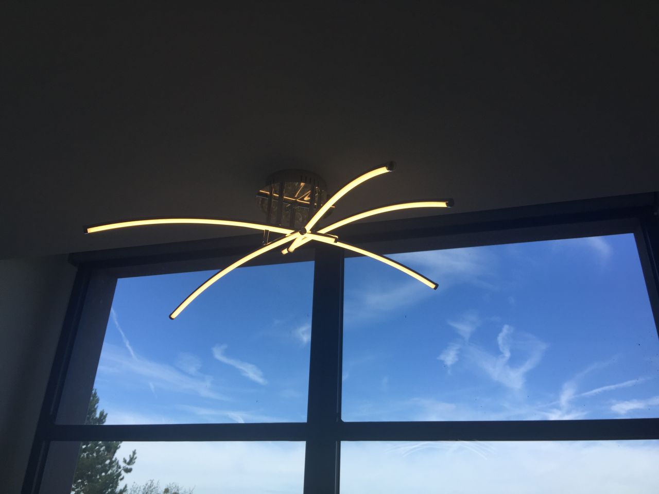

Dernier lustre en date. Il nous manquait plus que celui ci pour clore le chapitre lumière intérieure !!
Nous sommes tombés dessus sans même le chercher !

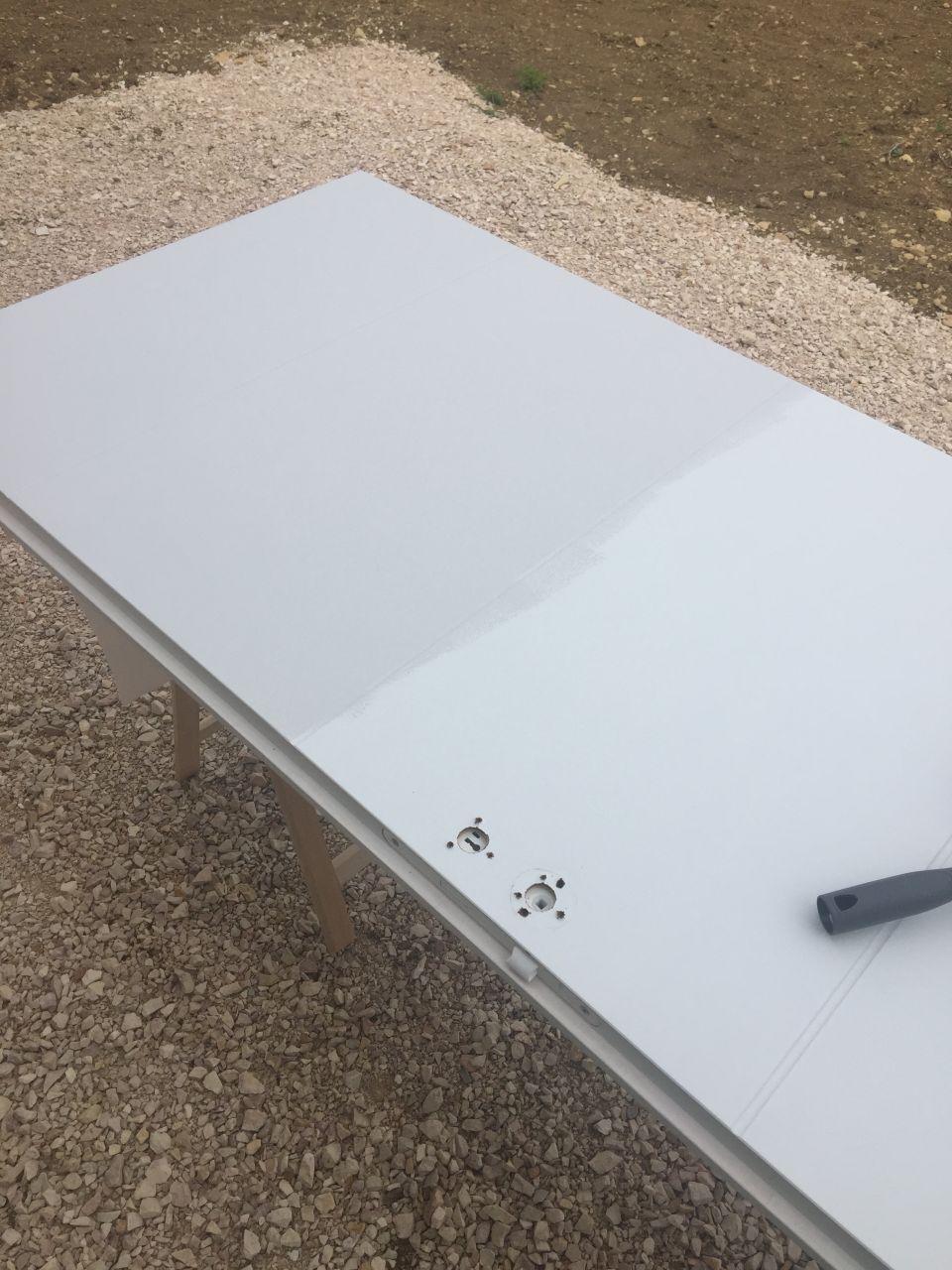

Nos Portes Righini Ketch étaient pré peintes en blanc
Nous avons décidé de troquer le blanc pour un gris très pale mais il fallait mettre en valeur les rainures pour rappeler la porte d'entrée
Voici le résultat
