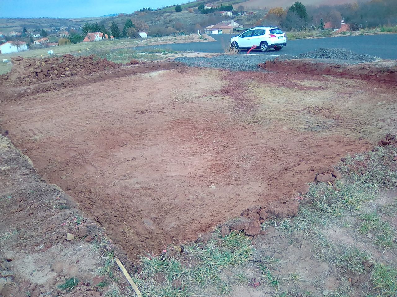

« Terrassement du plateau avant fondation »
Gros oeuvre > Terrassement Par champilloux le 24/11/2017 à 18h44

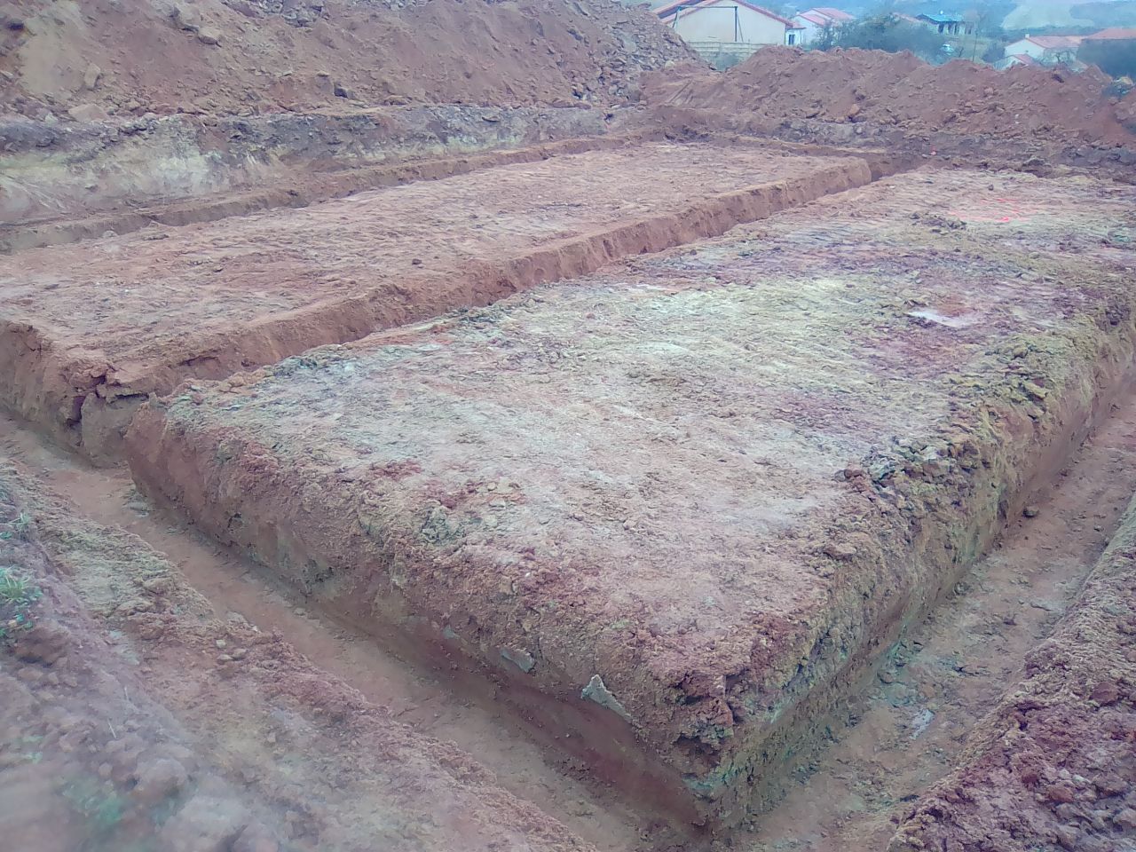

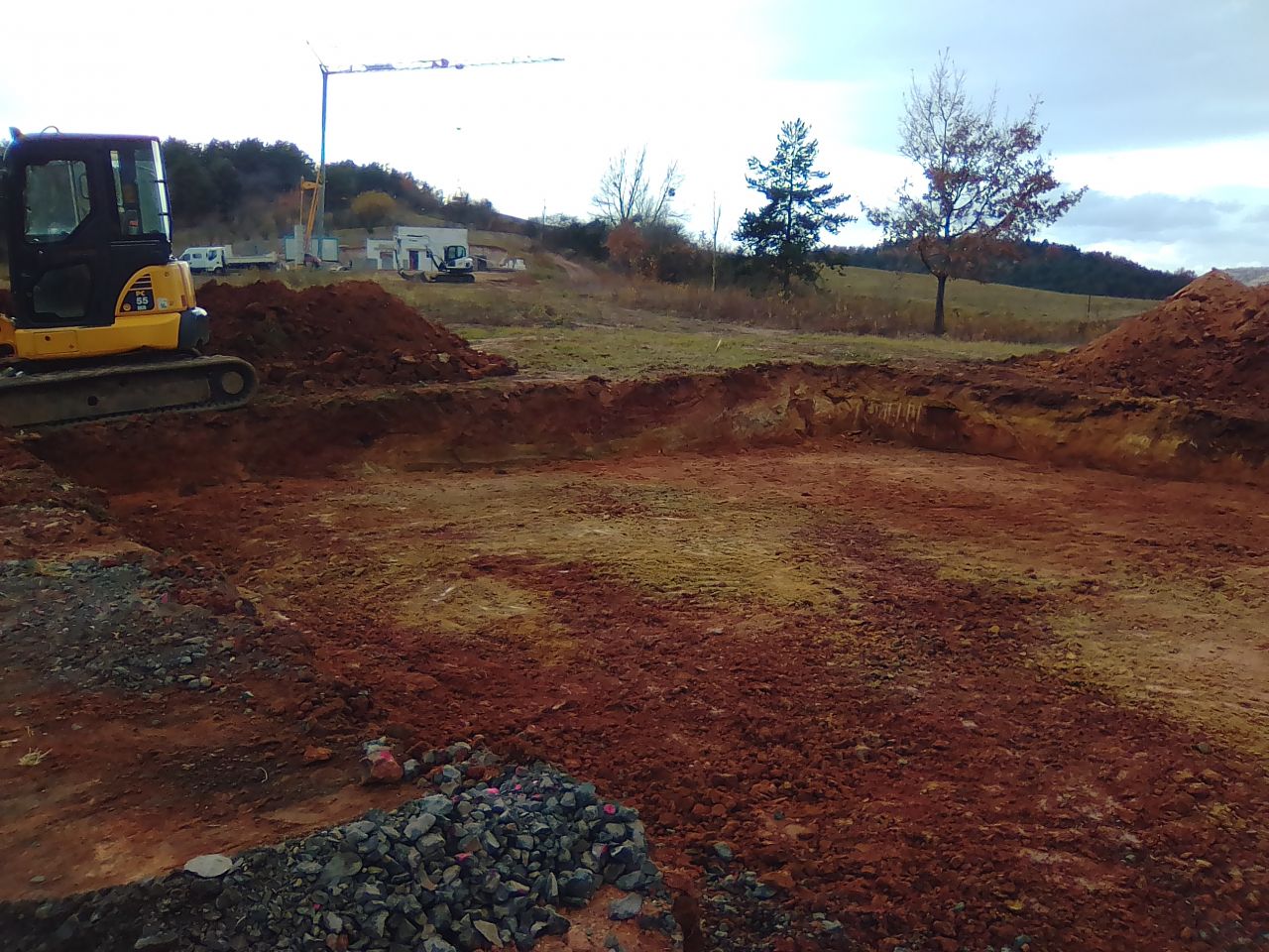

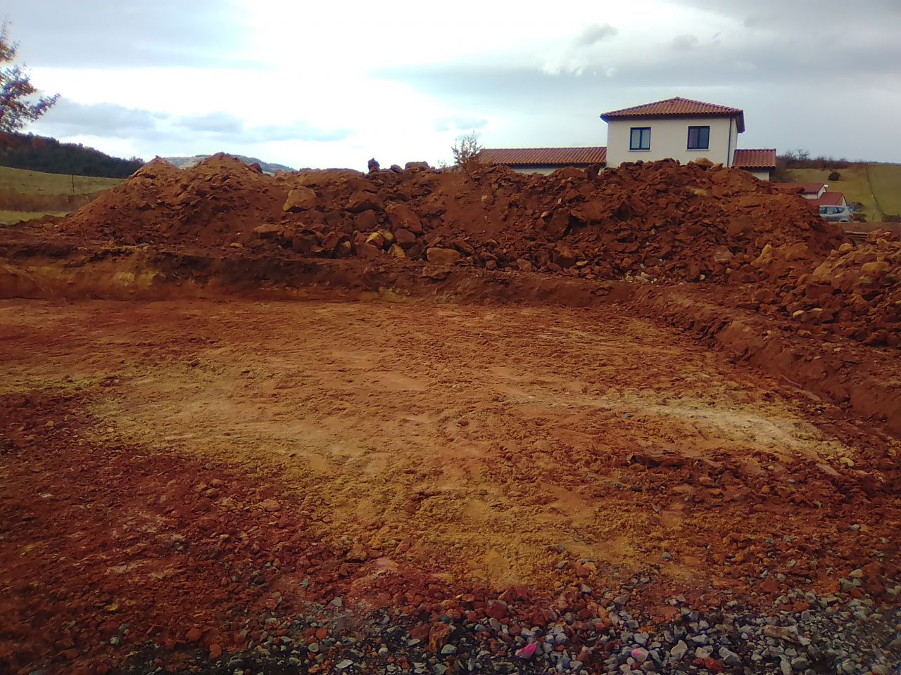

Et voilà le plateau pour les fondations.
[img]no[/img]
 Jour 0. Yes c'est partis le plateau pour les fondations est fait. Lundi en théorie tracage des fondations et peut-être terrassement en même temps.📣😂😁🤫🤭🧐🤪🙃📣🚩🏁🏁

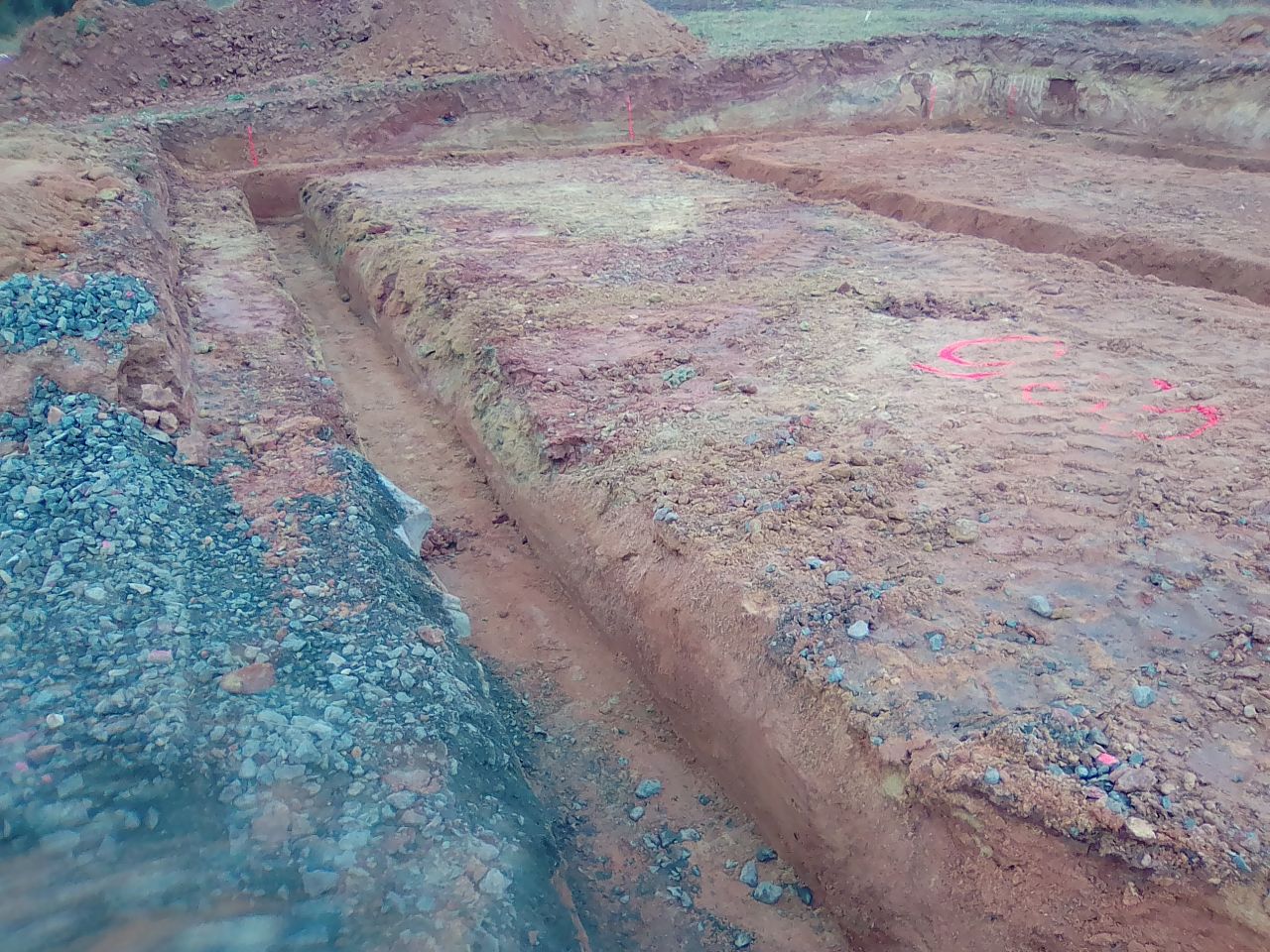

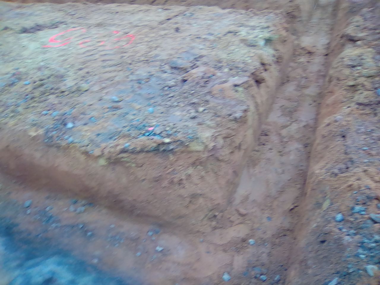

« Fouilles pour Fondations »
Gros oeuvre > Fondations - vide sanitaire - dalle Par champilloux le 30/11/2017 à 18h59

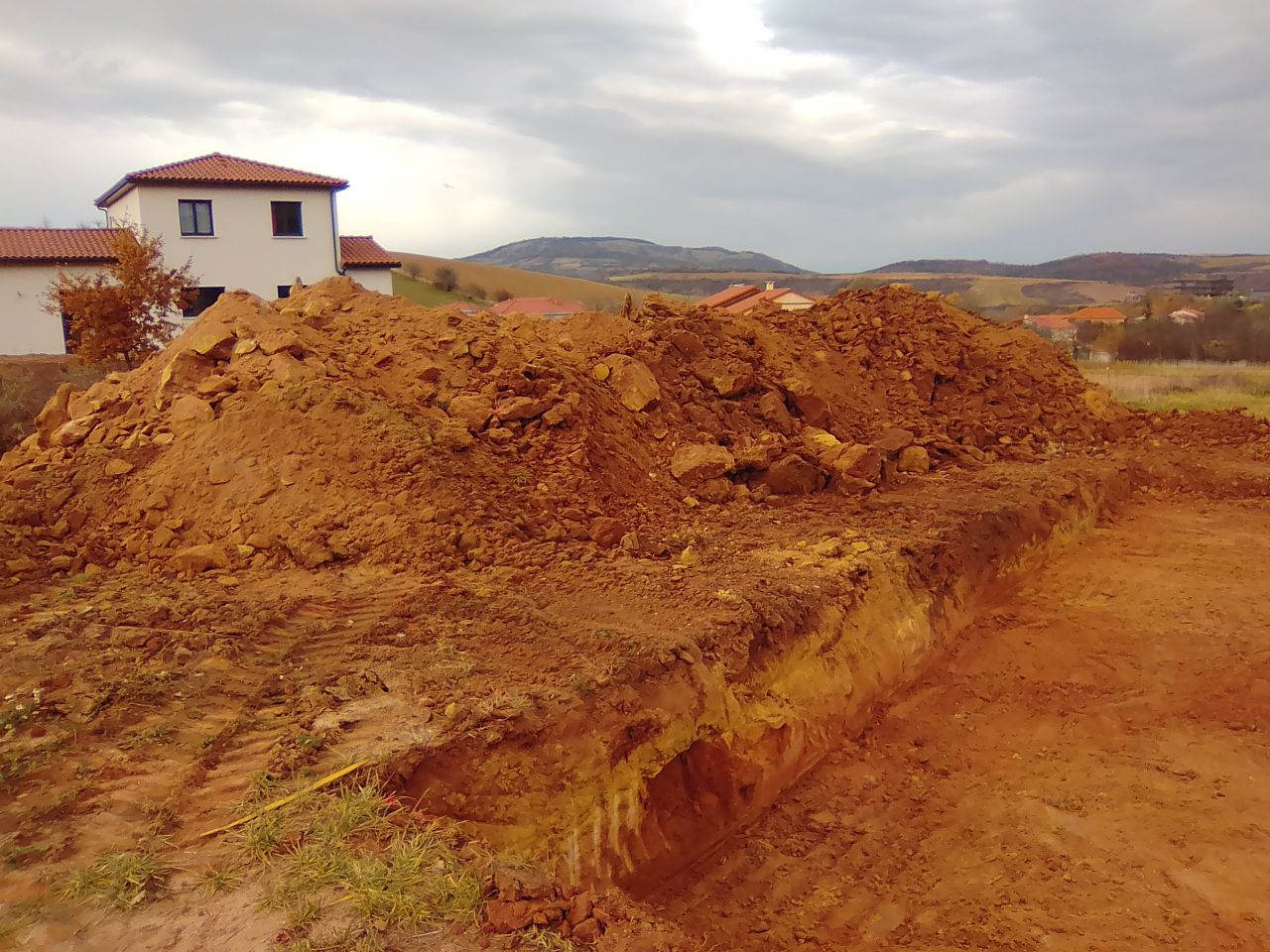

Voilà les fouilles pour les fondations faites.
Voilà aujourd'hui nous avançons doucement mais ça avance. Voilà les fouilles pour les fondations faites, la semaine prochaine béton selon le CDT.
Dept : Puy De Dome
Photographe Env. 80 message Puy De Dome
Vérifier bien qu'il n'y ai pas d'eau dans les fouilles avant de couler le béton...Le mieux est de couler juste après les  fouilles le soir même.
Un tres beau topic ici A lire ici....
Attention tout de même M&J travaille sur vide sanitaire armé donc ne pas s 'étonné si il n'y a pas de semelles filantes dans les fouilles ;)  juste des attentes verticales ;)
Messages : Env. 80
Dept : Puy De Dome
champilloux Picto info Auteur du sujet
Membre utile Env. 200 message Puy De Dome
Merci pour les infos. Concernant les fondations armé le CDT m'a mis au courant. Exact pour les fonds de fouilles. A voir pour le béton en début de semaine? donc à surveiller. Avec la neige ela devient peu probable. Ils devront donc curer les fouilles avant de coulé même pour la propreté avec les attentes. Car je pense qu'au fond ils font un béton de propreté avec les attentes?
De plus je ferais attention aux angles afin de voir si comme pour vous les attentes sont en dehors et de le courber ou d'en mettre d'autre par perçage.
Dept : Puy De Dome
Je ne pense pas qu il ont coule de béton de propreté pour nous.
En revanche ils ont coule le soir meme des fouilles et on avait la météo avec nous. Pas trop Froid et temps sec.

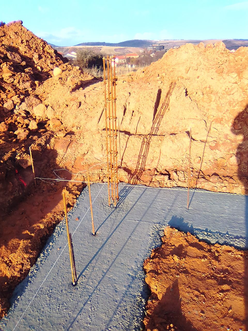

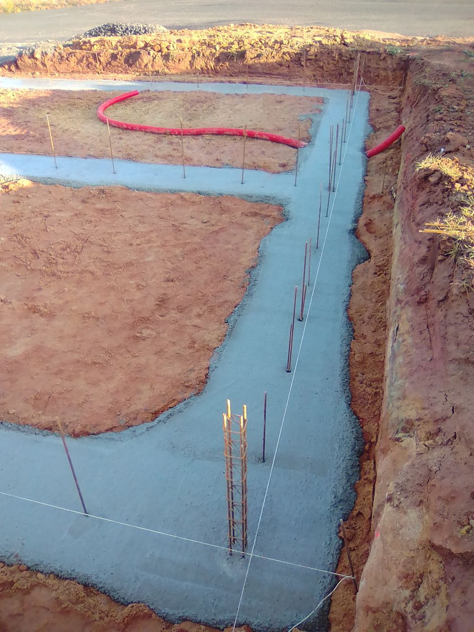

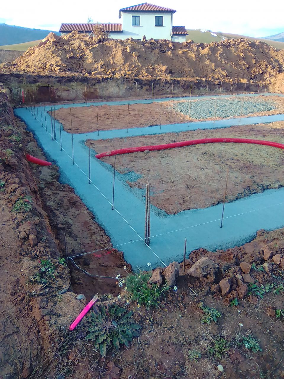

champilloux a écrit:je pense que oui vous avez eu du ciment de propreté car nous voyons bien que les fondations ont étés faites en deux fois.
Bonjour ci joint la définition du  béton de propreté:
béton de propreté est un béton maigre (béton faiblement dosé en ciment). Il est étalé sur le sol ou en fond de fouilles - ou fond de coffre - afin de créer une surface de travail plane et non terreuse. Il protège le sol des intempéries et permet de travailler « au propre » d'où son nom. Il évite également le contact de la terre avec le béton de fondation. Non structurel, il est coulé sur des épaisseurs ne dépassant pas 5 à 10 cm.
Ce que vous voyez sur les photos avec les attentes verticales  c'est le béton des fondations ( 40 cm)   donc je ne pense pas avoir eu de béton de propreté car sinon j'aurai eu le temps de le voir avant le coulage des fondations.

Donc si j'ai bien compris, vous avez eu 40 cm de fondation avec les attentes verticales et après le radier en béton armé et de combien chez vous?
Et du coup vous aviez qui comme entreprise de maçonnerie?
Dept : Puy De Dome
Oui c'est ca après ils font le coffrage avec des banches et longrines a l'interieur

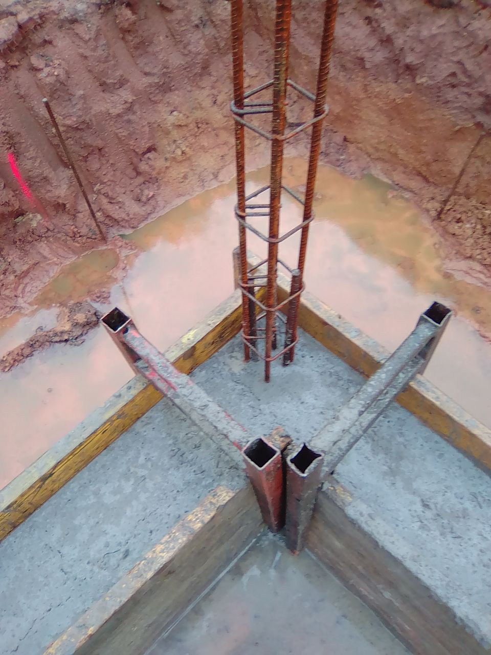

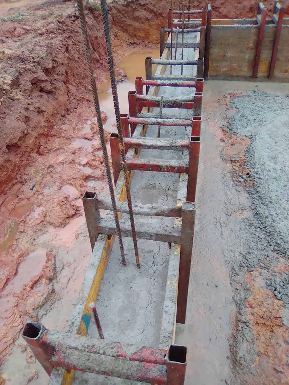

« Fondations »
Gros oeuvre > Fondations - vide sanitaire - dalle Par champilloux le 05/12/2017 à 16h28
Voilà les fondations avec les attentes ont étés coulées ce jour. Voir maintenant si le temps le permets les longrines et bien entendu la dalle. Espérons que cette dernière sera coulée avant les fêtes de noël. Comme cela les vacances seront dans le temps de séchage.

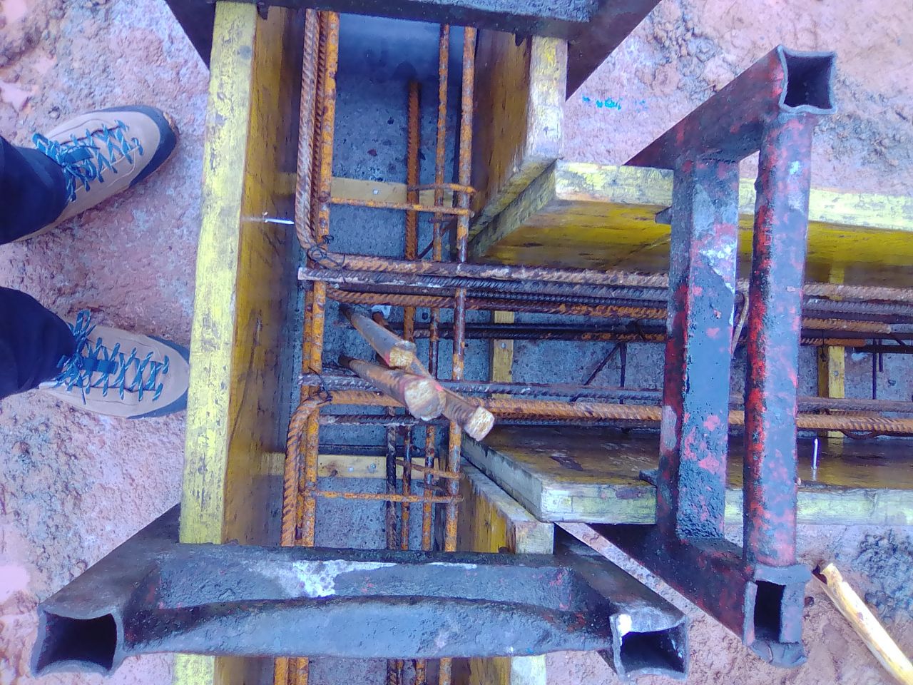

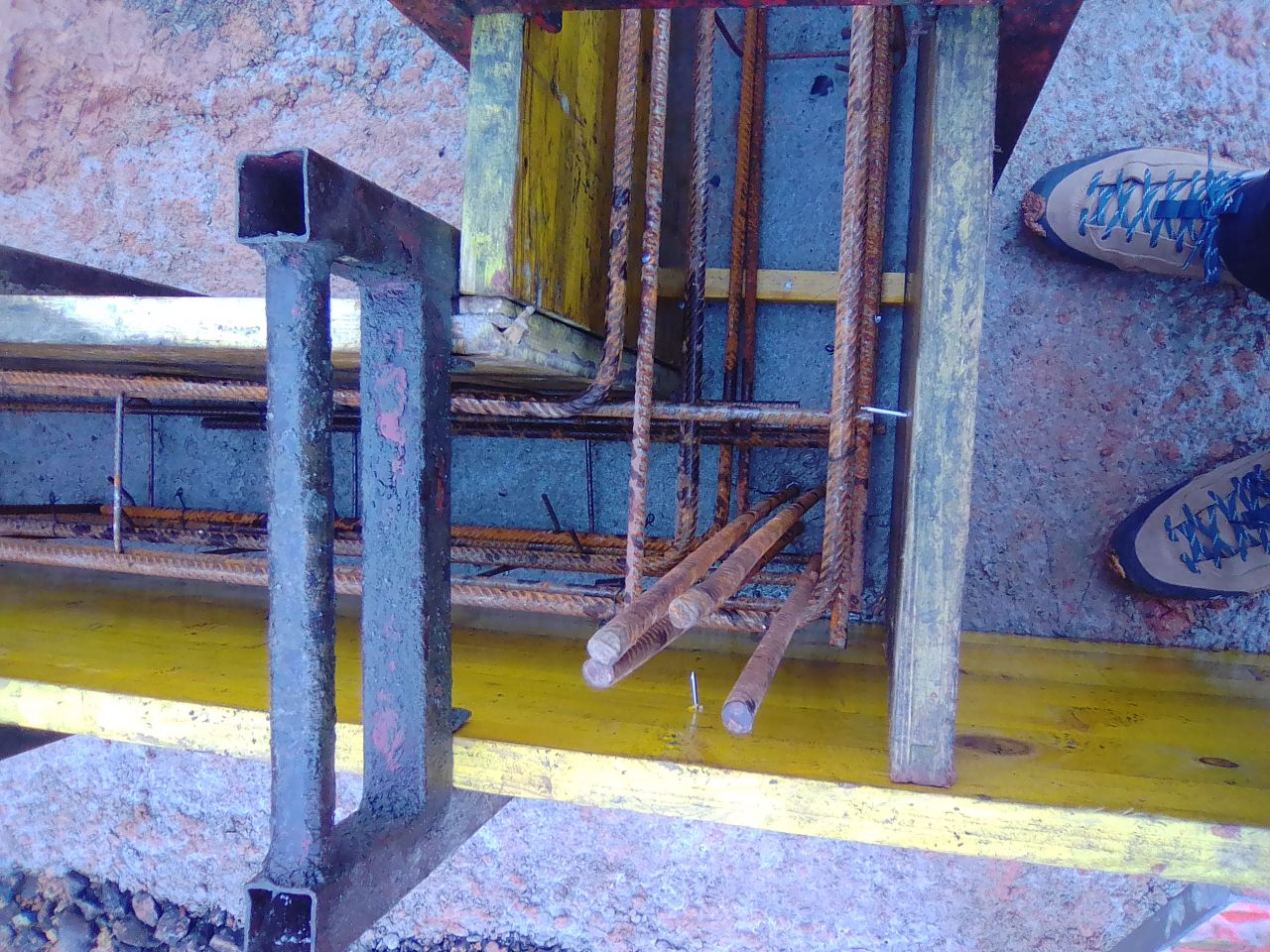

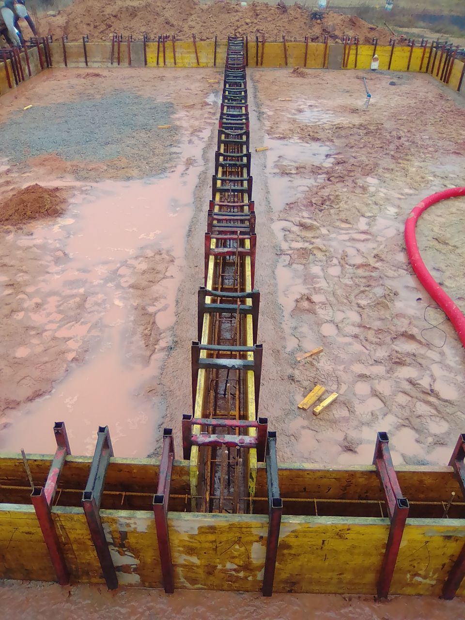

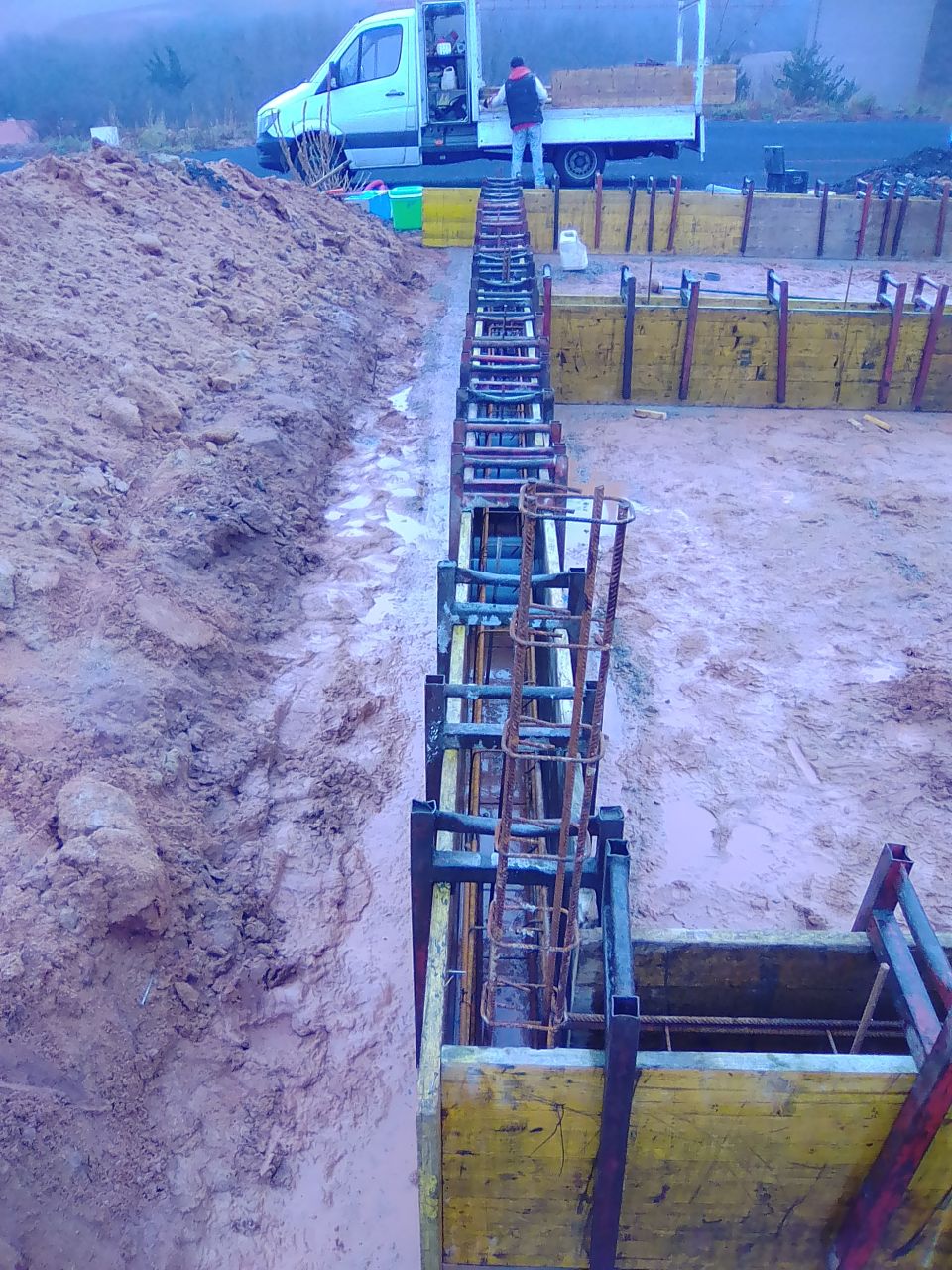

Voilà les maçons sont arrivés ce matin . Coffrage des longrines et le béton arrive cette après midi. Vu avec le maçon la dalle serait coulée mercredi prochain.Ouf ça repart BiggrinBiggrinBiggrinBiggrinBiggrinBiggrinBiggrin
Dept : Puy De Dome
champilloux a écrit:Voilà les maçons sont arrivés ce matin . Coffrage des longrines et le béton arrive cette après midi. Vu avec le maçon la dalle serait coulée mercredi prochain.Ouf ça repart BiggrinBiggrinBiggrinBiggrinBiggrinBiggrinBiggrin

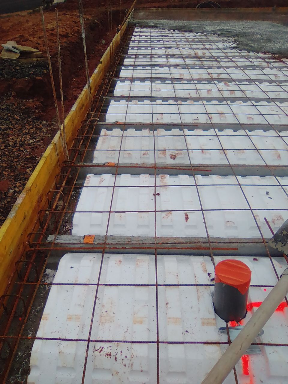

Dept : Puy De Dome
Env. 30 message Puy De Dome
Les ourdies ont été mises cette semaine. Nous attendons maintenant le plombier pour le chauffage au sol. Je vois que ça avance doucement chez tout le monde.
Au moins ils ne ce précipitent pas...

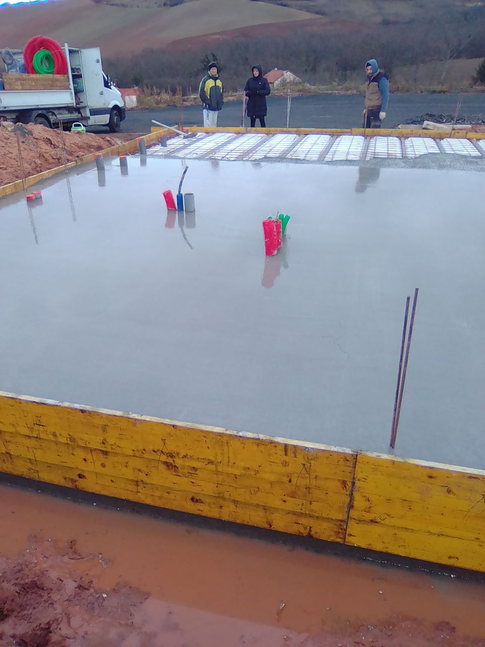

« Dalle »
Gros oeuvre > Fondations - vide sanitaire - dalle Par champilloux le 26/12/2017 à 17h59

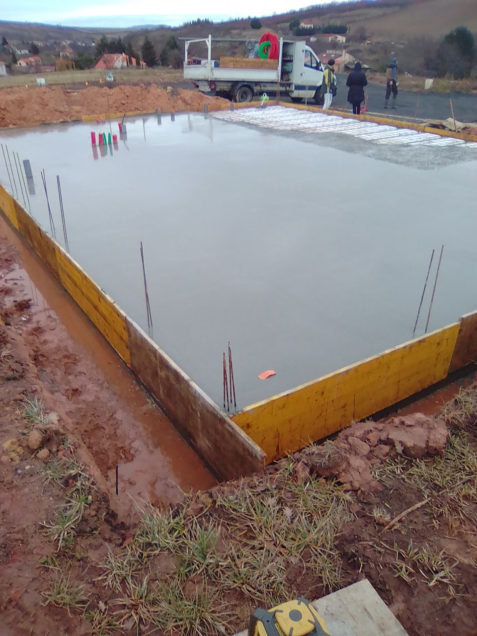

Et voilà la dalle a été coulée aujourd'hui. Nous somme content.

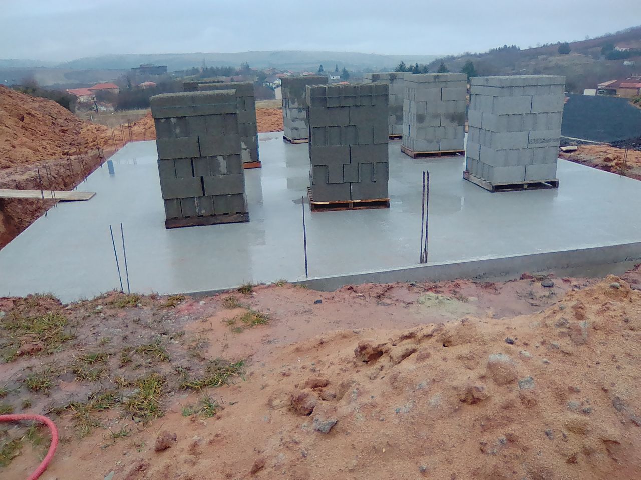

Voilà les parpaings sont arrivés. Donc semaine prochaine élévation des murs enfin. Nous verrons bien. Le CDT nous a dit que la pose des compobaies se réalisera vendredi 2 février.
A suivre nous posterons des nouvelles la semaine prochaine en fonction des nouvelles.

Vous avez une belle dalle
quand je vois la notre à côté !!

Oui la dalle est bien faite. Je viens d'avoir des info du CDT, les maçons sont sur place pour l'élévation des murs. Nous irons voir cette près midi pour prendre des photos. Ouf enfin le chantier redémarre après 5 semaines d'attente.

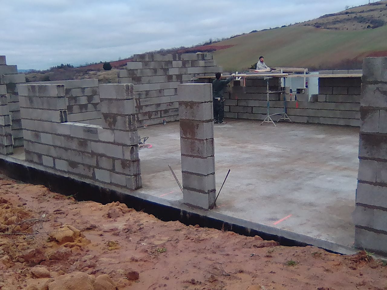

« Elévation des murs »
Gros oeuvre > Elévation des murs - étage Par champilloux le 30/01/2018 à 17h46

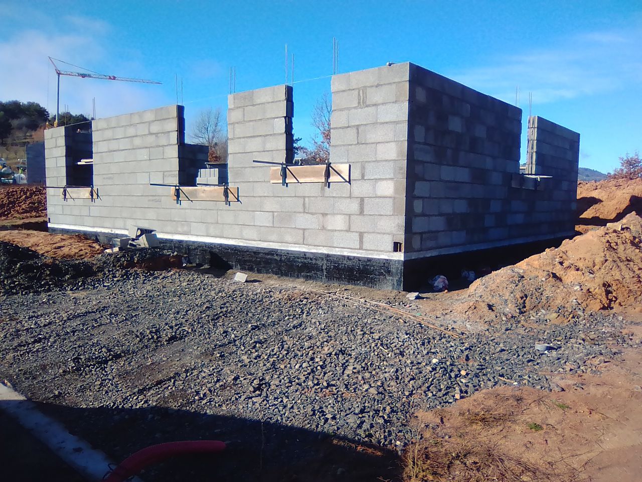

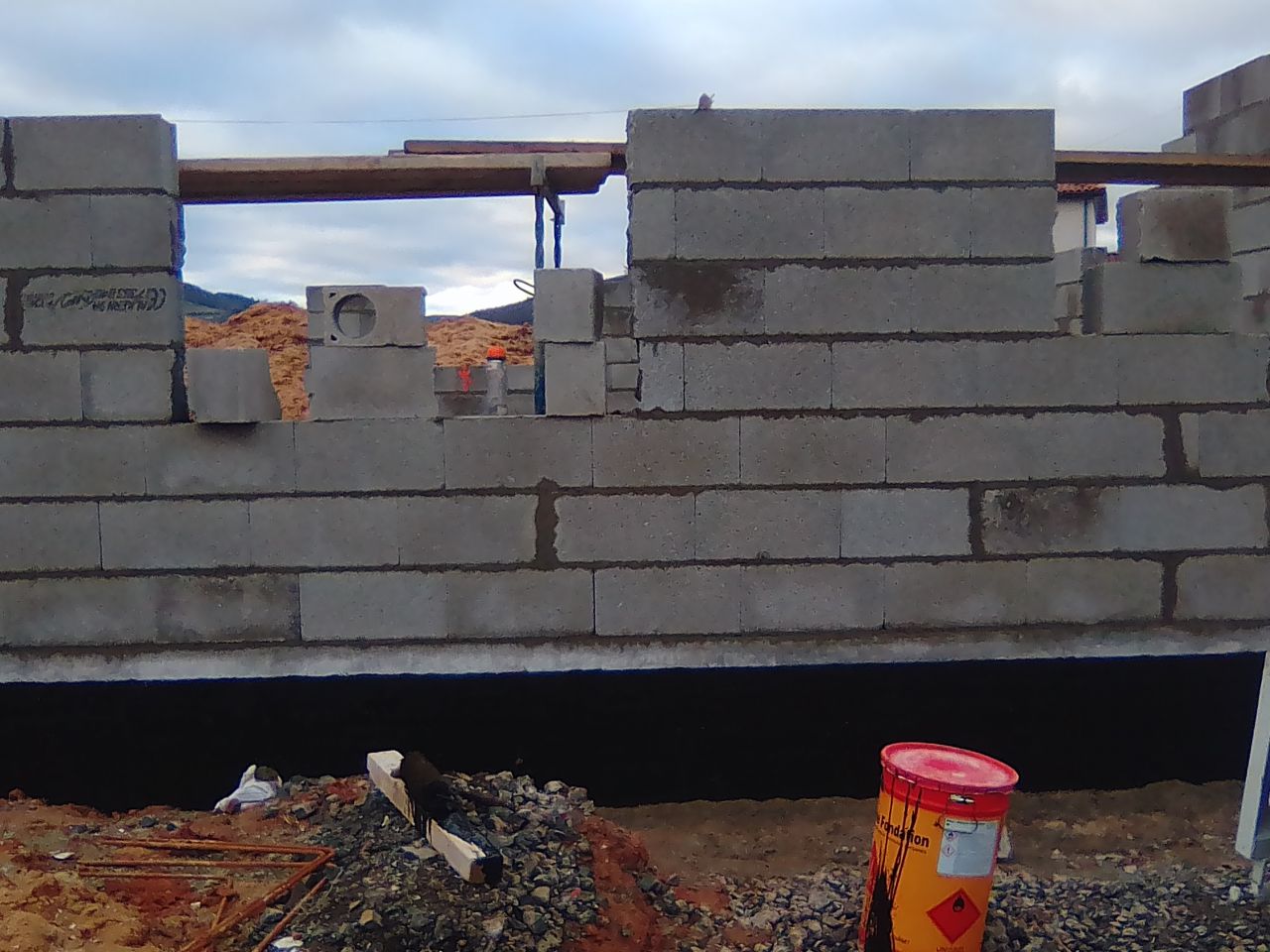

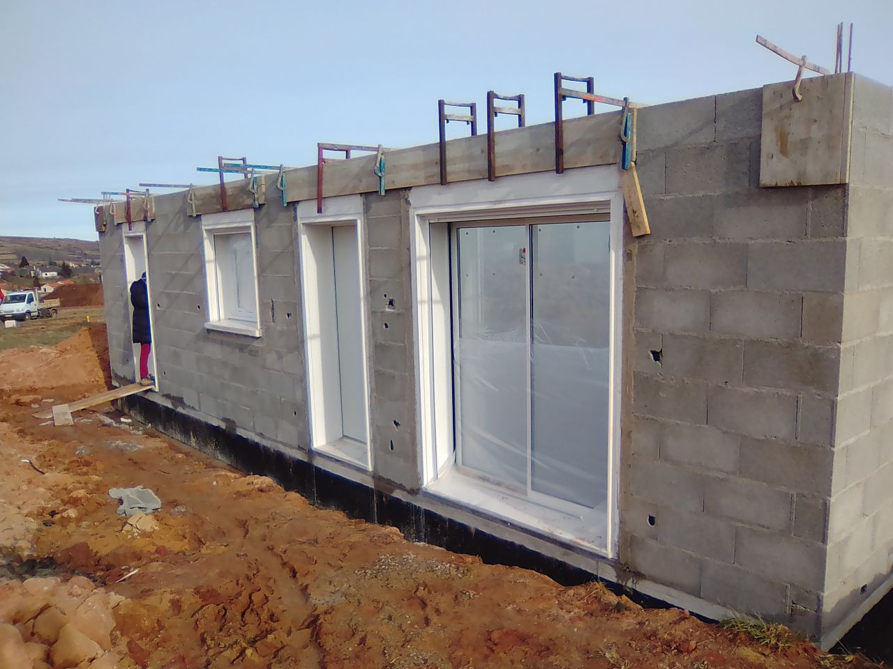

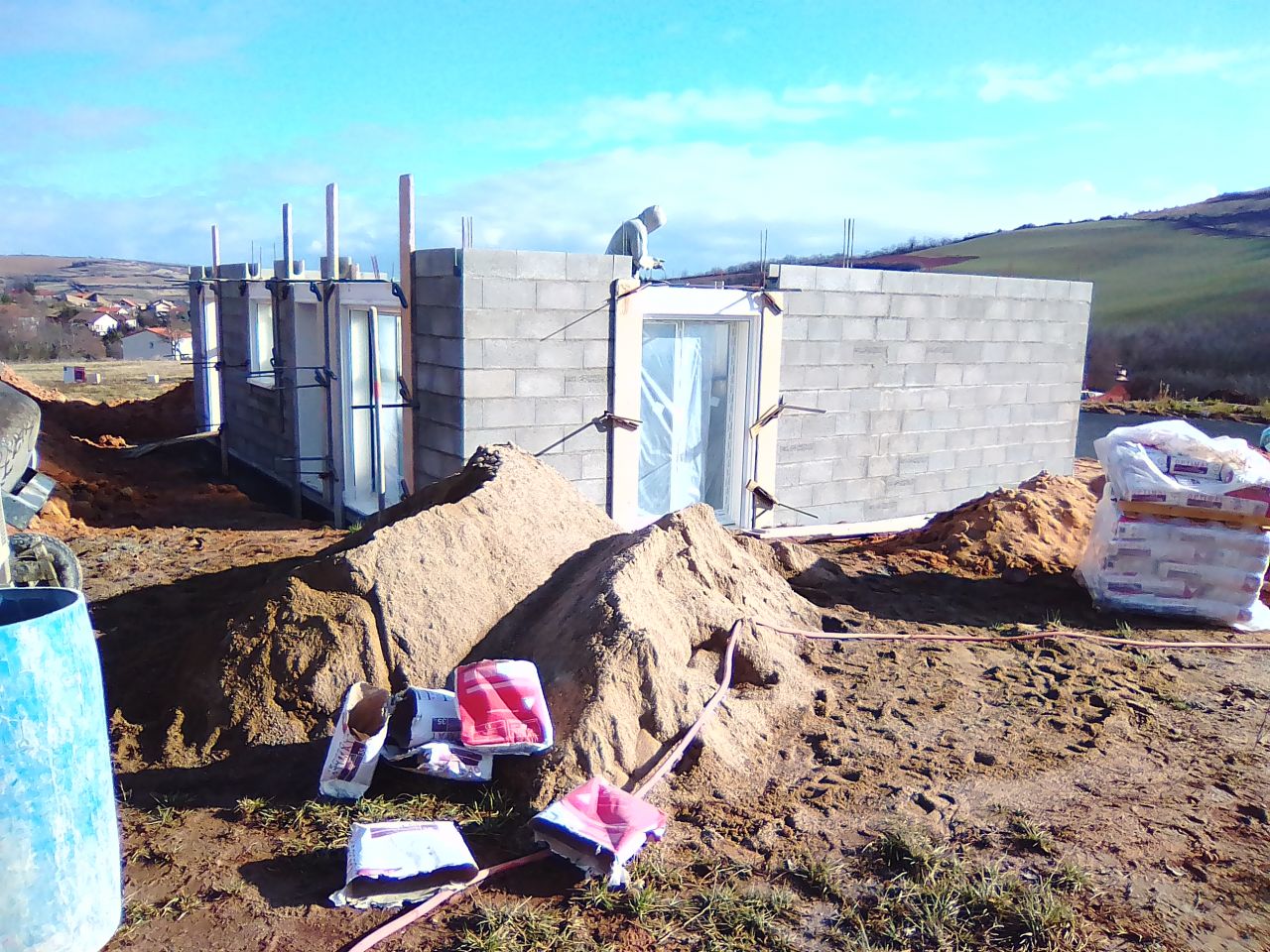

Et s'est repartis. Les murs se montent maintenant la maison commence à prendre forme et nous réalisons mieux l'ensemble. Les compobaies sont toujours prévue pour vendredi. Ensuite chainage et pignons. Espérons que la toiture ne mettra pas 5 semaine pour arriver.

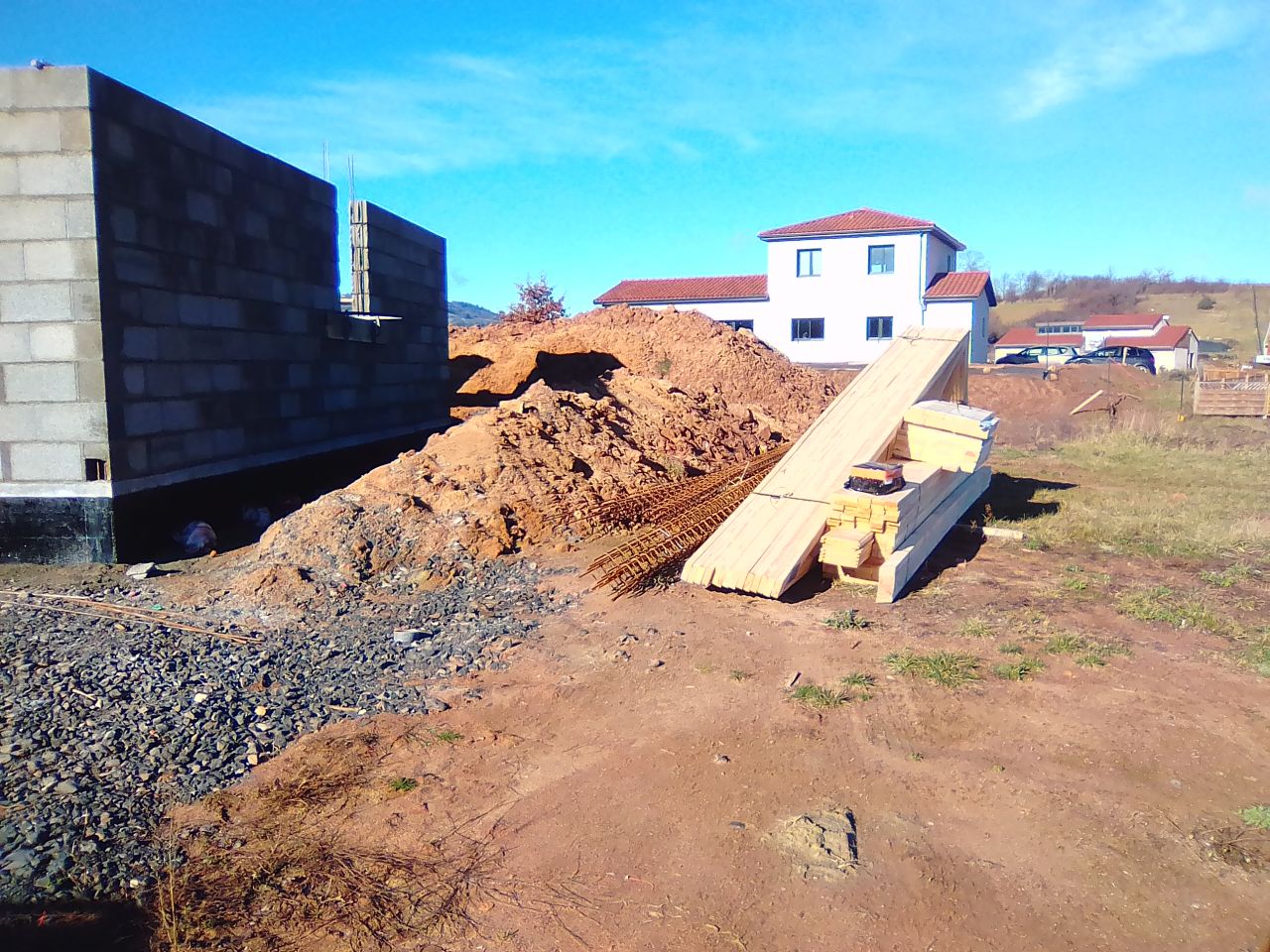

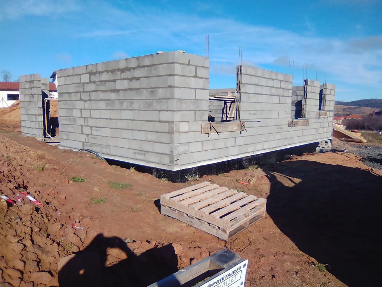

Cool, la hauteur de parpaings est atteinte. Même la charpente est arrivée Cool. Espérons qu'elle sera posée aussi rapidement que possible. Croissons les doigts pour que la météo ne perturbe pas l'arrivée des compobaies.
Si tout va bien le chaînage serait coulé lundi.

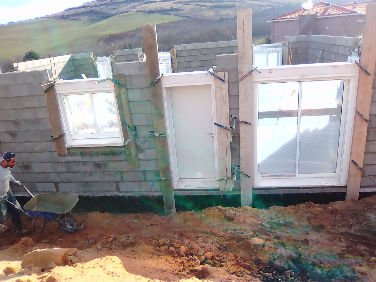

Voilà les compobaies sont arrivées ce matin comme prévue et en place. Les maçons les relient aux murs. La suite lundi les maçons m'ont dit être là pour le chainage et mardi la réalisation des pignons.
Mardi soir le poste maçonnerie doit être fini au dire des maçons.
La charpente étant livrée, je pense que celle-ci doit rapidement être posées afin de protéger les volets roulants et leurs moteurs.

« Chaînage »
Gros oeuvre > Elévation des murs - étage Par champilloux le 14/02/2018 à 18h51
Voilà, petite reprise d’activité sur le chantier. Petite mais reprise quand même. Donc préparation du chaînage par coffrage et mise en place du ferraillage. Je passe demain sur place pour avec les maçons s'ils coulent le chaînage et si comme prévu le lendemain donc vendredi ils montent les pignons pour finir le poste maçonnerie.
