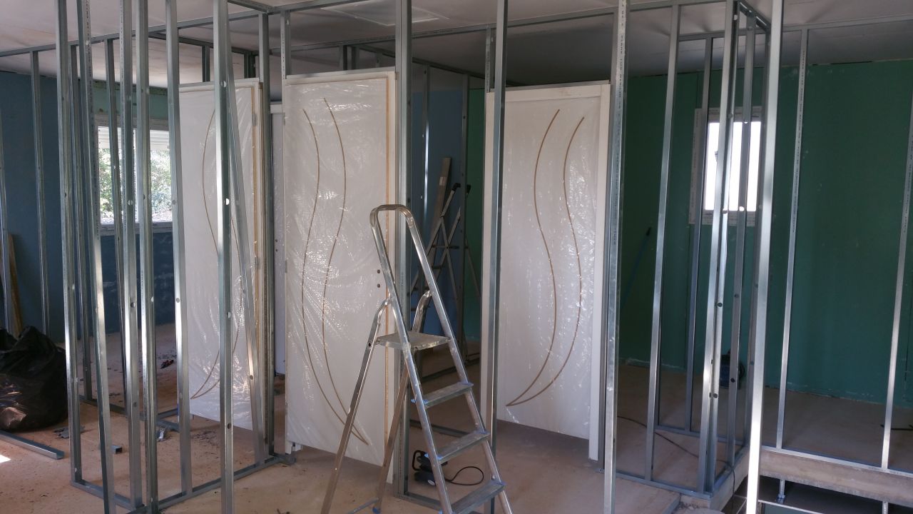

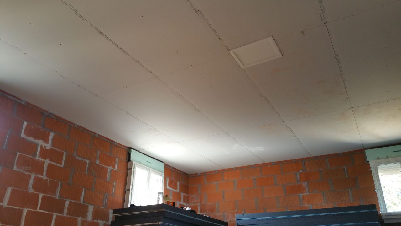

Commençons d'abord par le placo... Nous avons donc continuer notre périple tout le mois de février, tous les jours, avec un nombre incalculable de soucis d'outils, qui nous lâchaient un par un
Mais après quelques dépenses supplémentaires , et avoir mis notre bien être de côté, nous avons réussi à finir le placo.... voici quelques photos:
cela n'a pas été facile, et nous a donné des douleurs jusqu'ici inconnues mais nous avons maintenant la fierté de voir notre travail.

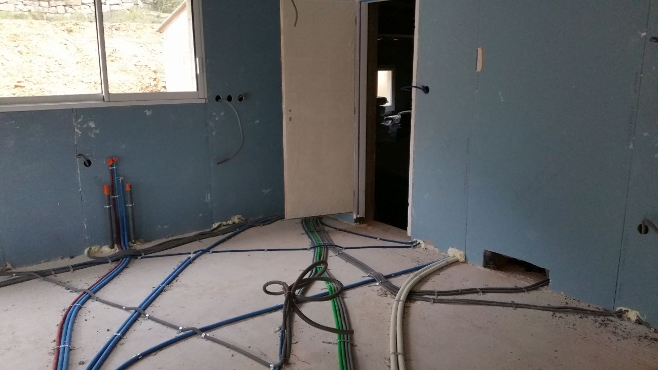

Nous avons terminé le 05 mars. le lendemain, le plombier commençait à installer l'installation du réseau, et 2-3 jours après, c'est l’électricien qui a suivi.
Ils ont finis leur 1ere intervention le 15 mars.
Le lendemain, on attaquait les joints du placo
Le tout a été terminé le 21 mars, pile pour laisser l'endroit propre pour le coulage de la 1ere chape

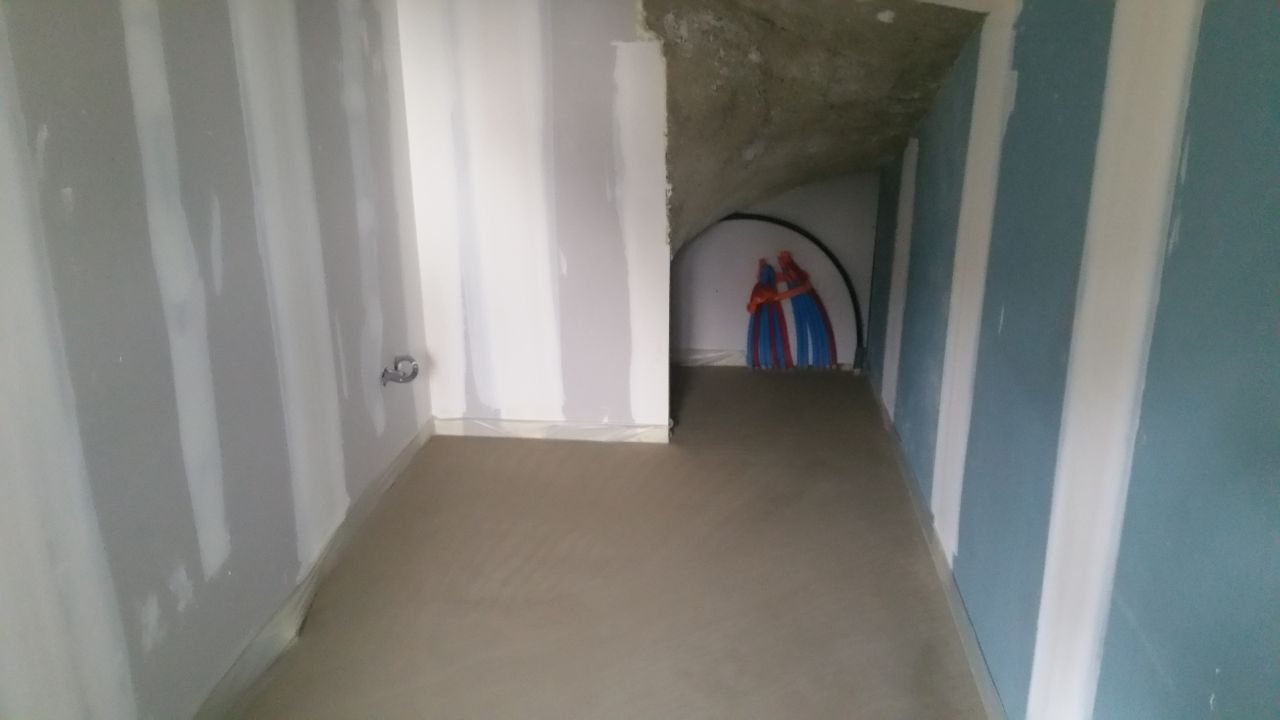

Cette semaine était réservée à l'installation du plancher chauffant.
Le lundi, ils ont commencés à mettre l'isolant
Le mardi et le mercredi, le plombier a installé tout les circuits ainsi que les nourrices de distribution
Tout est prêt pour l'arrivée de la seconde chape qui devrait se faire la semaine prochaine.
