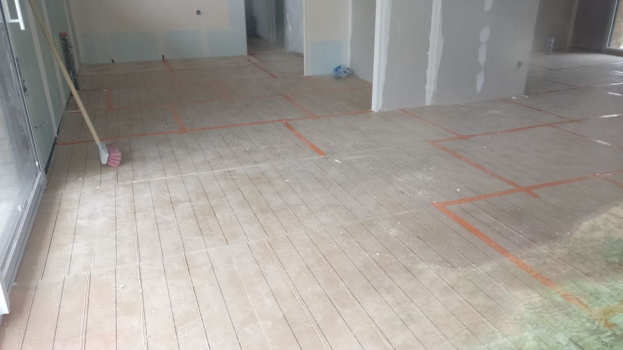

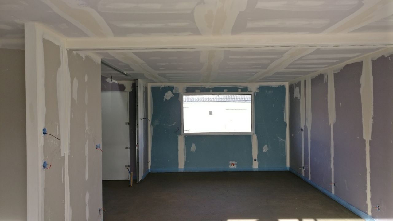

Avec 2 semaines de retard, le carreleur est venu cette semaine poser l'isolant par panneau de polyuréthane de marque TMS :
Isolation dalle RDC
« Isolation dalle RDC »
De : Auchy-les-mines (62)
malbish Picto info Auteur du sujet
Photographe Env. 70 message Auchy-les-mines (62)

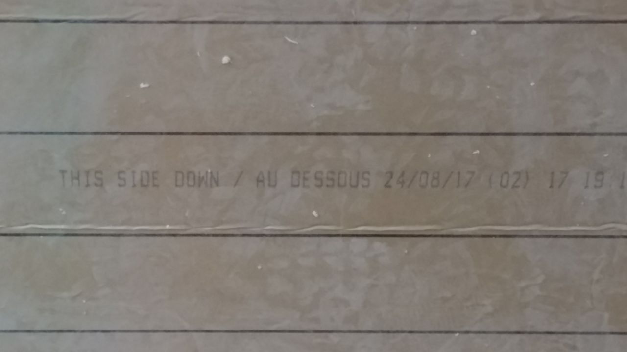

malbish a écrit:Avec 2 semaines de retard, le carreleur est venu cette semaine poser l'isolant par panneau de polyuréthane de marque TMS :
Isolation dalle RDC
« Isolation dal... »
Bizarrement on peut lire sur les panneaux : "au Dessous"
Il y en a quelques un quand même dans le bon sens mais la majorité est à l'envers.
Isolation dalle RDC
Quelqu'un saurai l'importance du sens de pose ????

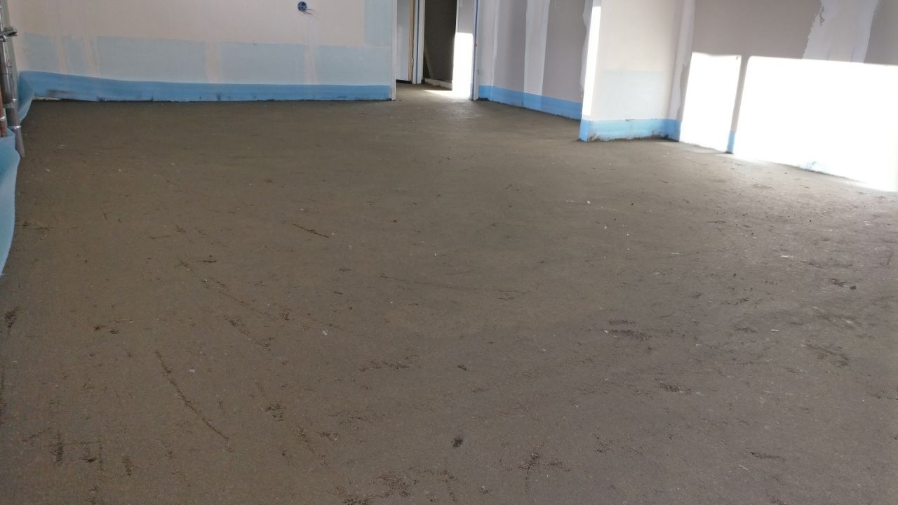

Bon ben la chape a été faite aujourd'hui, donc pour la question précédente, il est trop tard
En espérant qu'il n'y ai pas de conséquences.
Chape RDC
« Chape RDC »
Chape RDC
« Chape RDC »
Isolation dalle RDC
Isolation dalle RDC
Bon après avoir pu manipulé une de ces dalles isolantes, il semblerai effectivement que le CT ai raison et qu'il n'y ai pas vraiment de sens de pose.

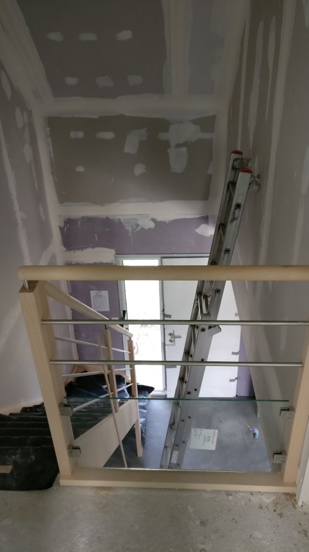

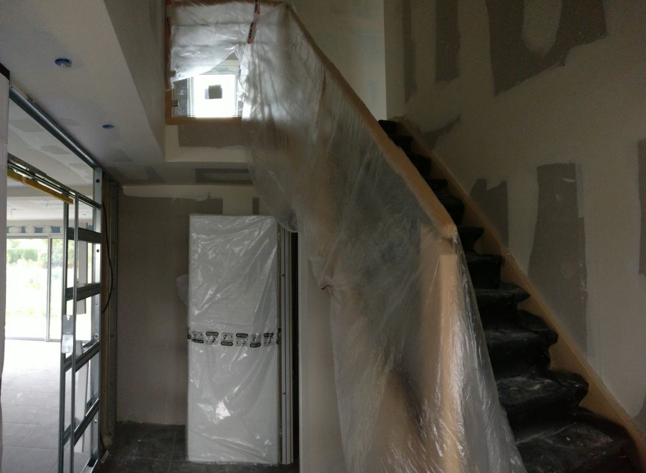

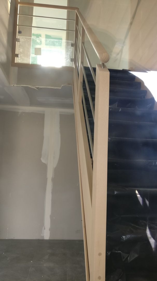

« Pose de l'escalier »

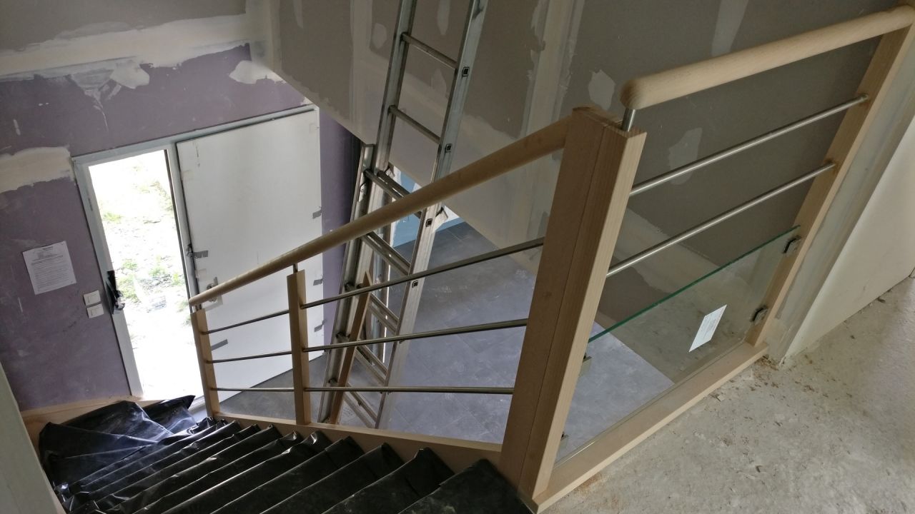

Second oeuvre > Escalier Par malbish le 26/10/2017 à 15h57
Nous avons pris cet escalier en option et nous ne sommes franchement pas dessus du resultat !
Par contre le poseur nous a laissé une liste à faire longue comme le bras pour le préparer à son usage courant

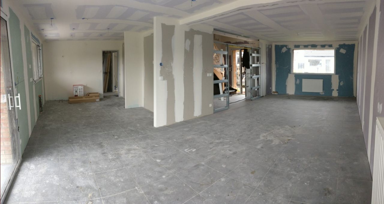

« Carrelage RDC »
Décoration - finition > Carrelage - faïence Par malbish le 26/10/2017 à 16h00
Je n'avais pas encore mis de photos du carrelage du RDC :
Carrelage RDC
« Carrelage RDC »
Bon, il est gris clair normalement
Très propre !

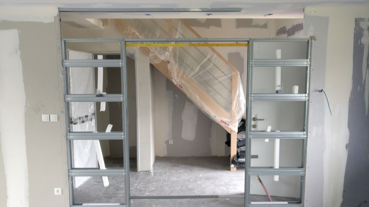

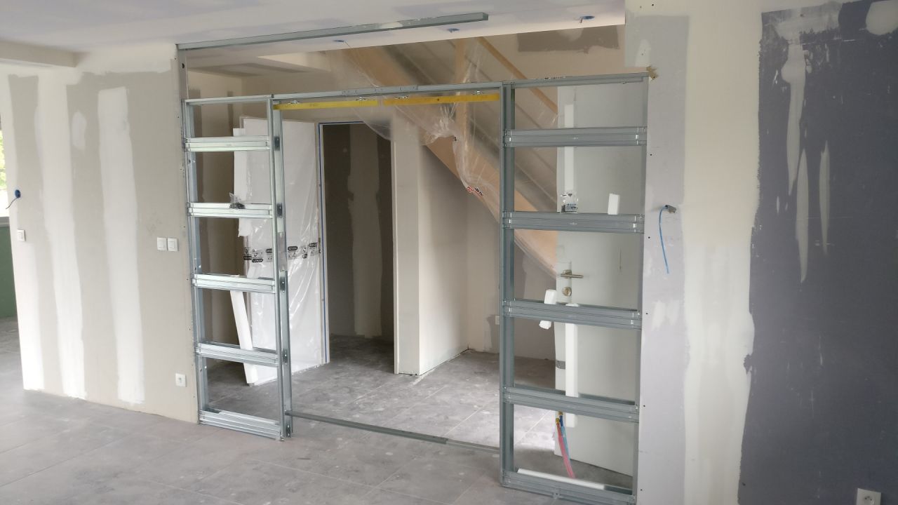

« Pose de la double porte galandage »
Second oeuvre > Menuiserie Par malbish le 26/10/2017 à 16h01
Sejour / Entrée
« Sejour / Entrée »
Sejour / Entrée
« Sejour / Entrée »
Sejour / Entrée
« Sejour / Entrée »

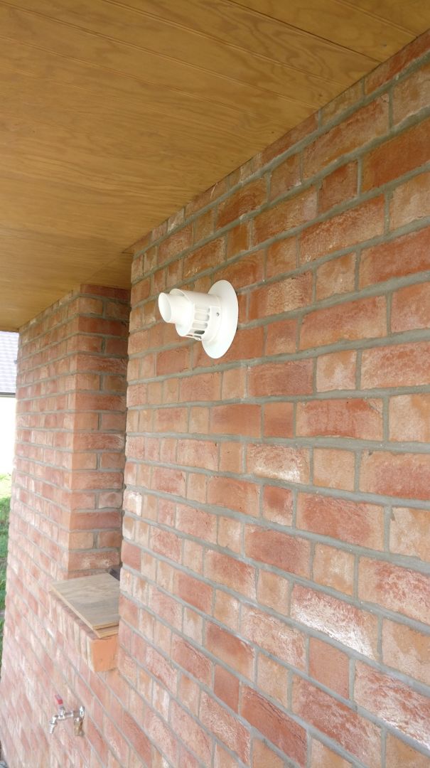

« Pose de la chaudière et du Ballon thermodynamique »
Second oeuvre > Chauffage - climatisation Par malbish le 26/10/2017 à 16h07
Aquanext plus 250
« Aquanext plus 250 »
Sortie Chaudière à condensation
« Sortie Chaudière à condensation »
Je n'ai pas de photos de la chaudière. J'en posterai une dès que je le pourrai.
Néanmoins nous sommes très content de ce plombier chauffagiste qui a fait un travail soigné et réfléchi.
La position de la chaudière a été calculée de sorte que la sortie ventouse ne dépasse pas de 90 cm du mur.

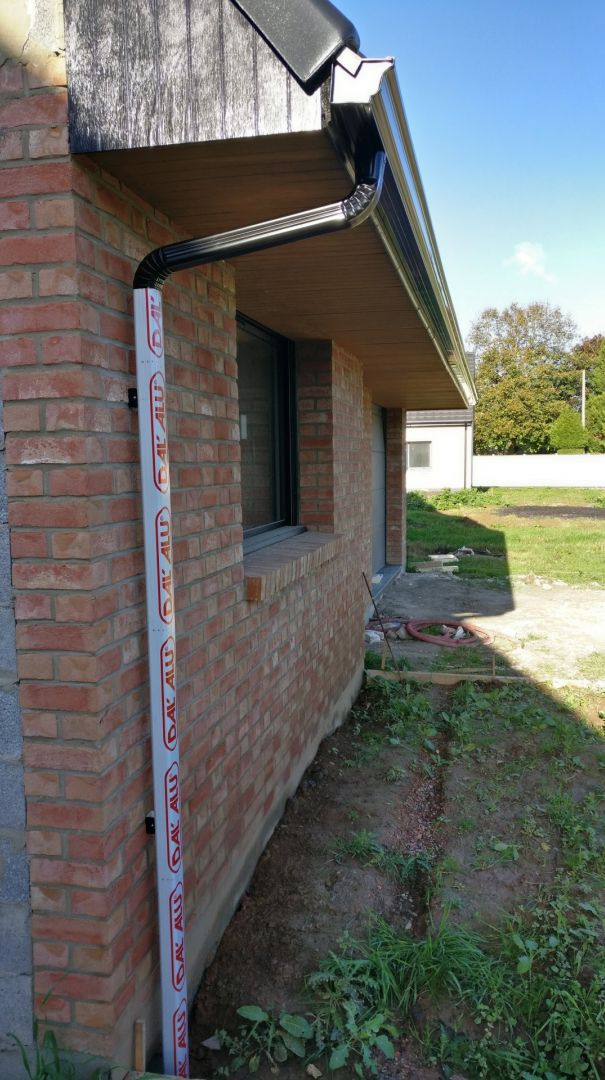

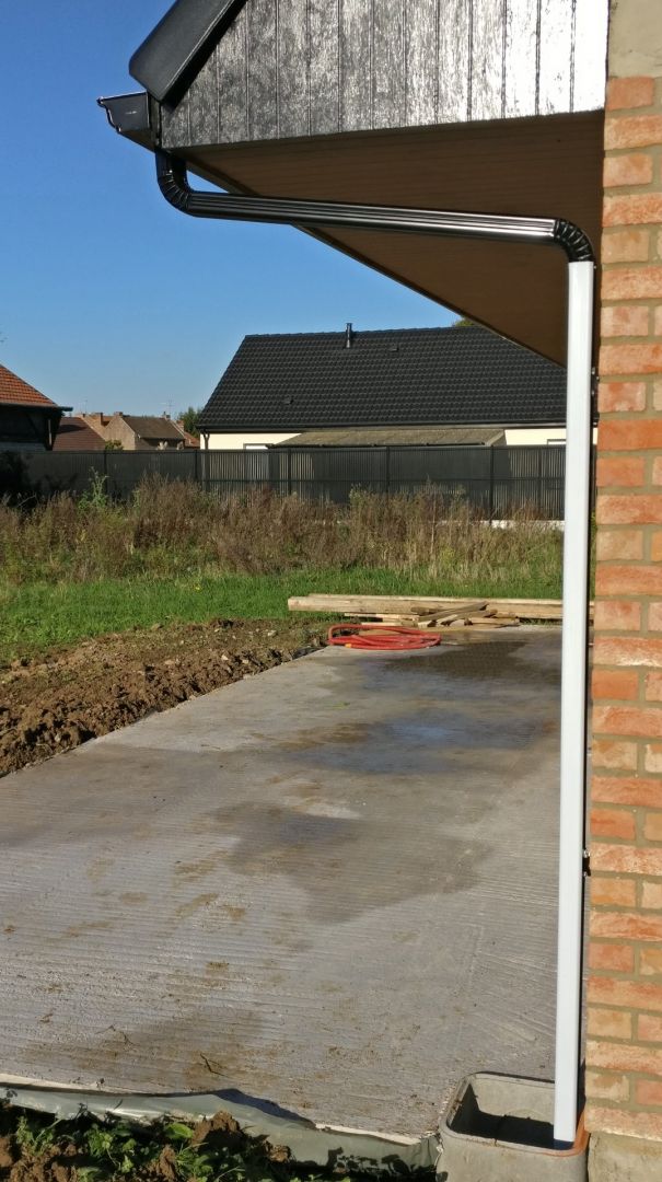

« Pose des gouttieres »

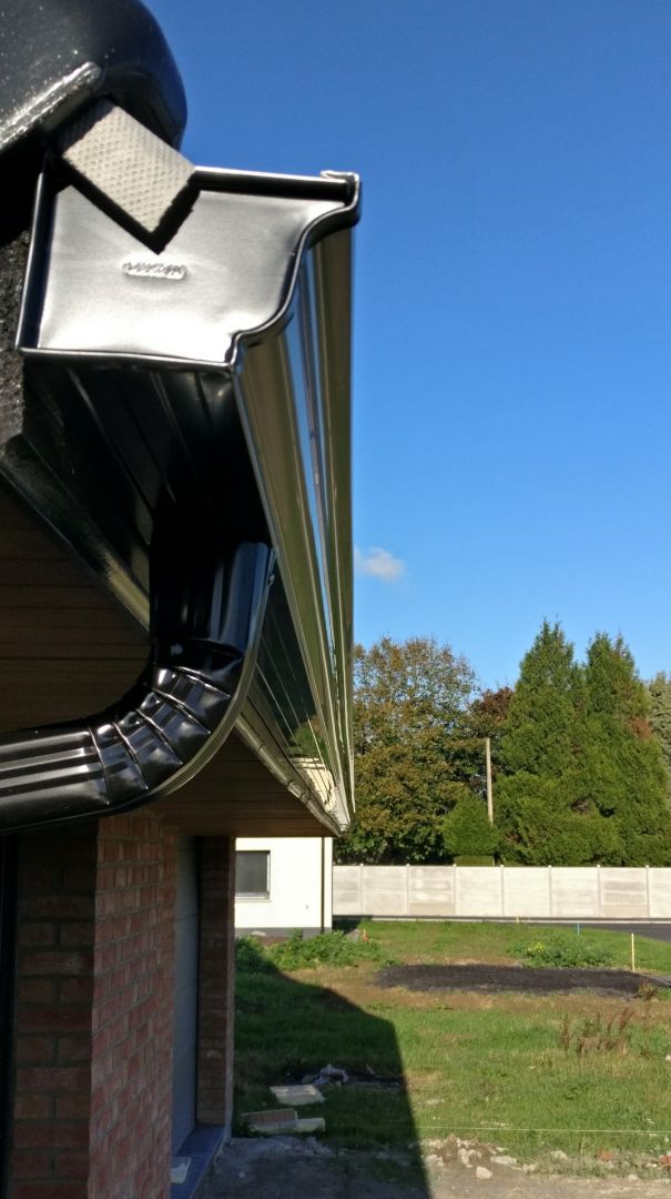

Second oeuvre > Gouttières Par malbish le 27/10/2017 à 17h19
Bonne surprise ce matin encore, DAL'ALU pose nos gouttières !
A l'avant :
Descente Avant
« Descente Avant »
La descente
Descente Avant
« Descente Avant »
A l'arrière
Arriere
« Arriere »
Descente Arrière
« Descente Arrière »
Ça termine vraiment bien la façade. Mais vivement la même photo avec l'enduit..
Gouttiere posée
« Gouttiere posée »

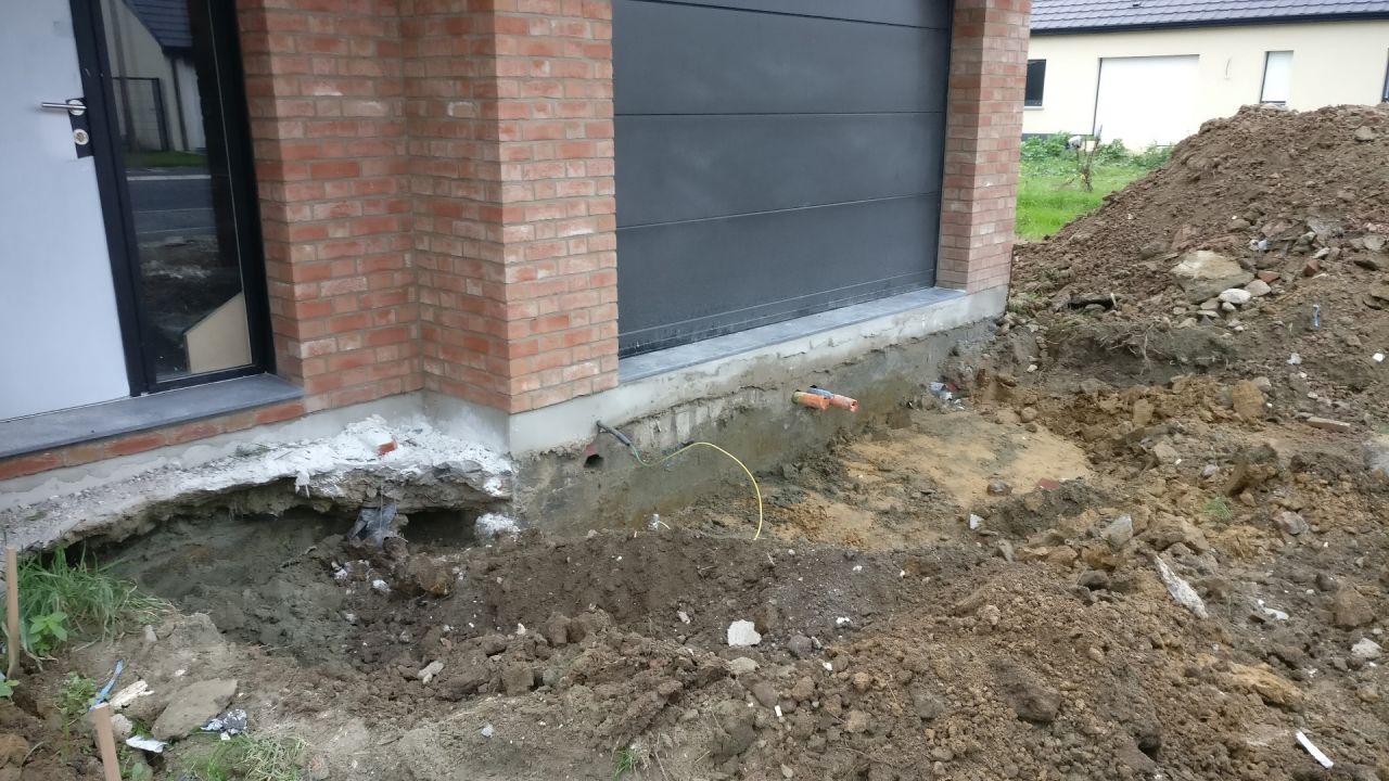

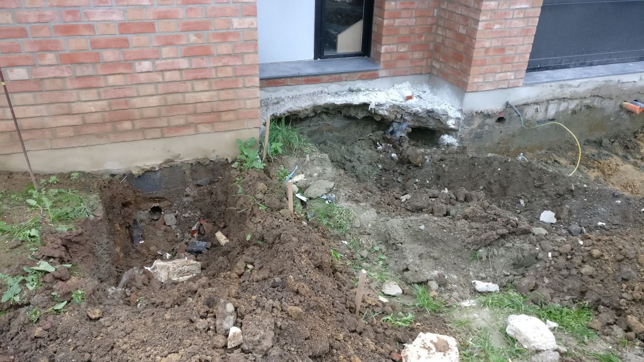

« Travaux d'assainissement »

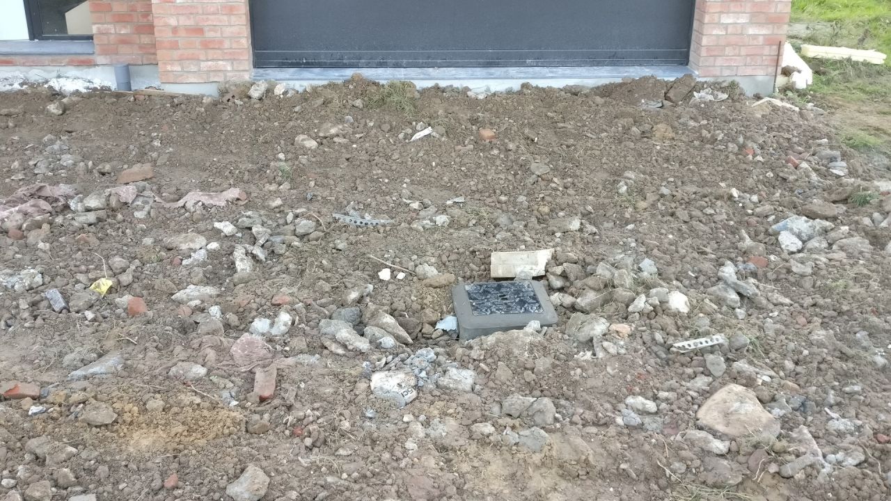

Gros oeuvre > VRD / Fosse septique Par malbish le 06/11/2017 à 17h48
Sur le coup ça fait peur
Debut des travaux Assainissement
« Debut des travaux Assainissement »
Assainissement
« Assainissement »
Une fois remblayé c'est un peu mieux !
Accès maison :(
« Accès maison :( »
Un regard en plein milieu, pas le choix apparemment
Regard
« Regard »
Emplacement des caissettes enterrées :
Apres installation des caissettes
« Apres installation des caissettes »

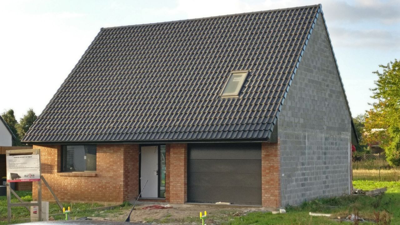

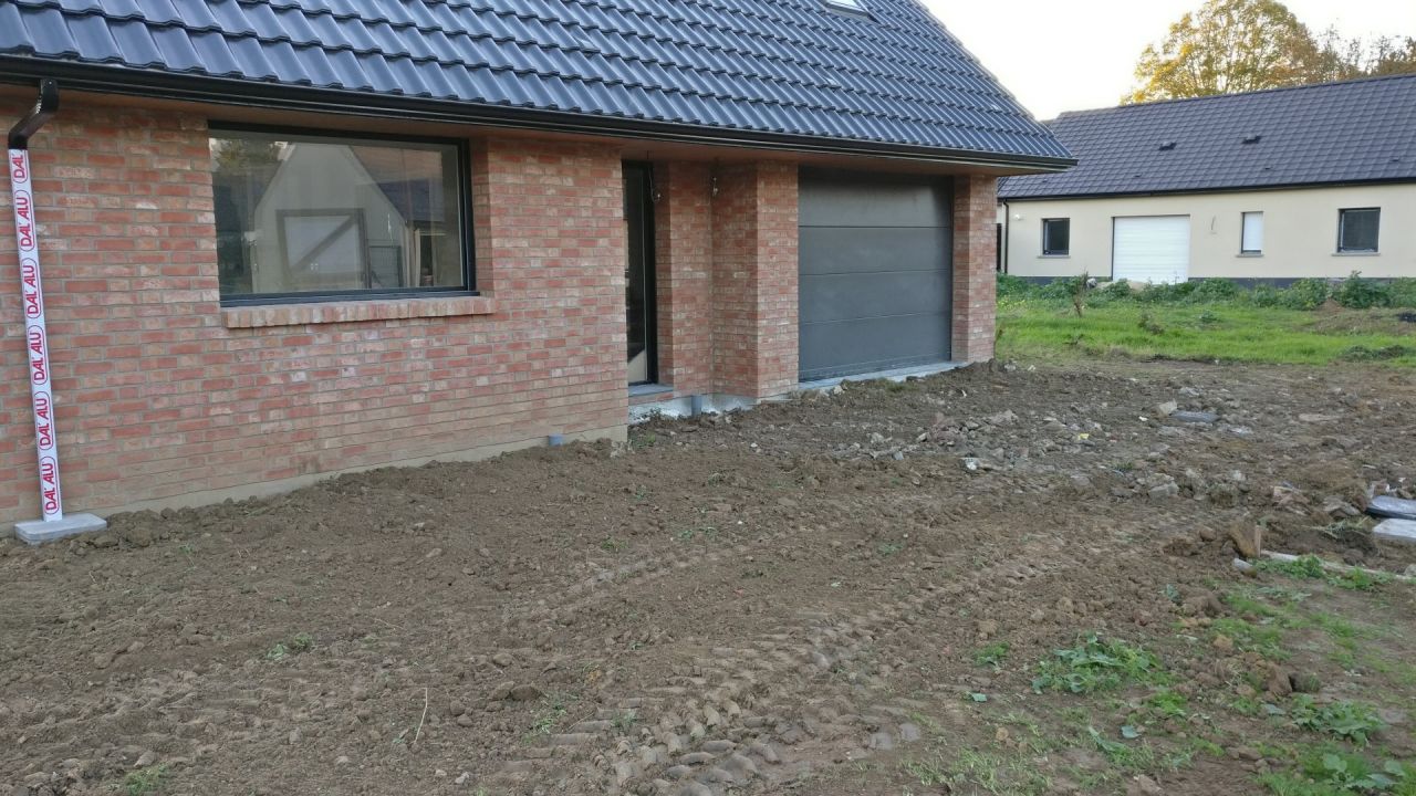

« Enduit des pignons »
Gros oeuvre > Enduit – crépis – facade Par malbish le 28/11/2017 à 07h46
Voila c'est fait. L'enduit des pignons a été posé mardi dernier le 21/11.
La maison est maintenant terminée, je posterai des photos rapidement...

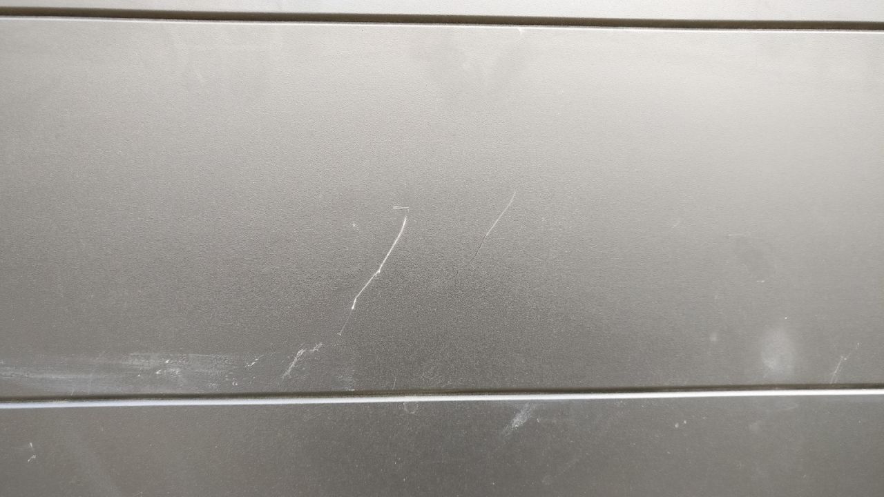

Ce soir, est prévu la remise des clés...Un remise prévu sans réserve au grand souhait du CT suite aux différents rdv de chantier au préalable pour rectifier ce qui n'allait pas.
Malheureusement, hier je découvre une tuile cassée et ma porte de garage tachée et griffée (pas vu auparavant car nettoyée ce weekend par société de nettoyage pour la remise des clés).
Donc à suivre, on croise les doigts pour que ça se passe bien !

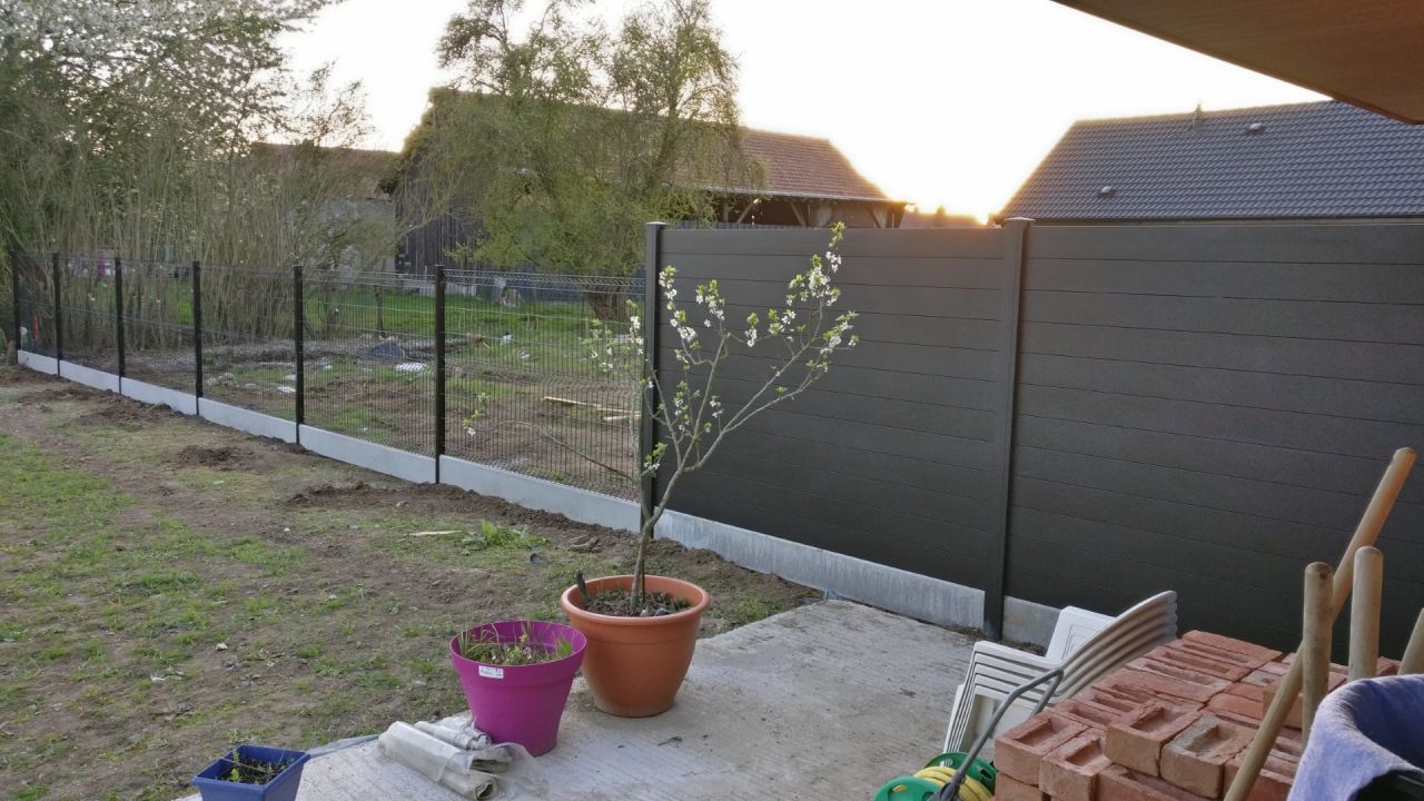

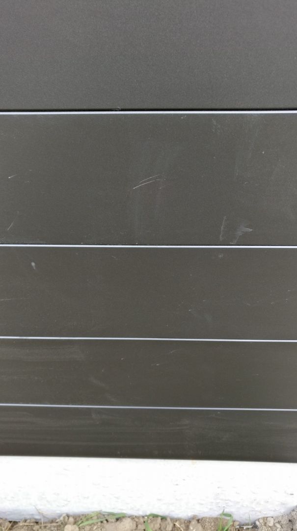

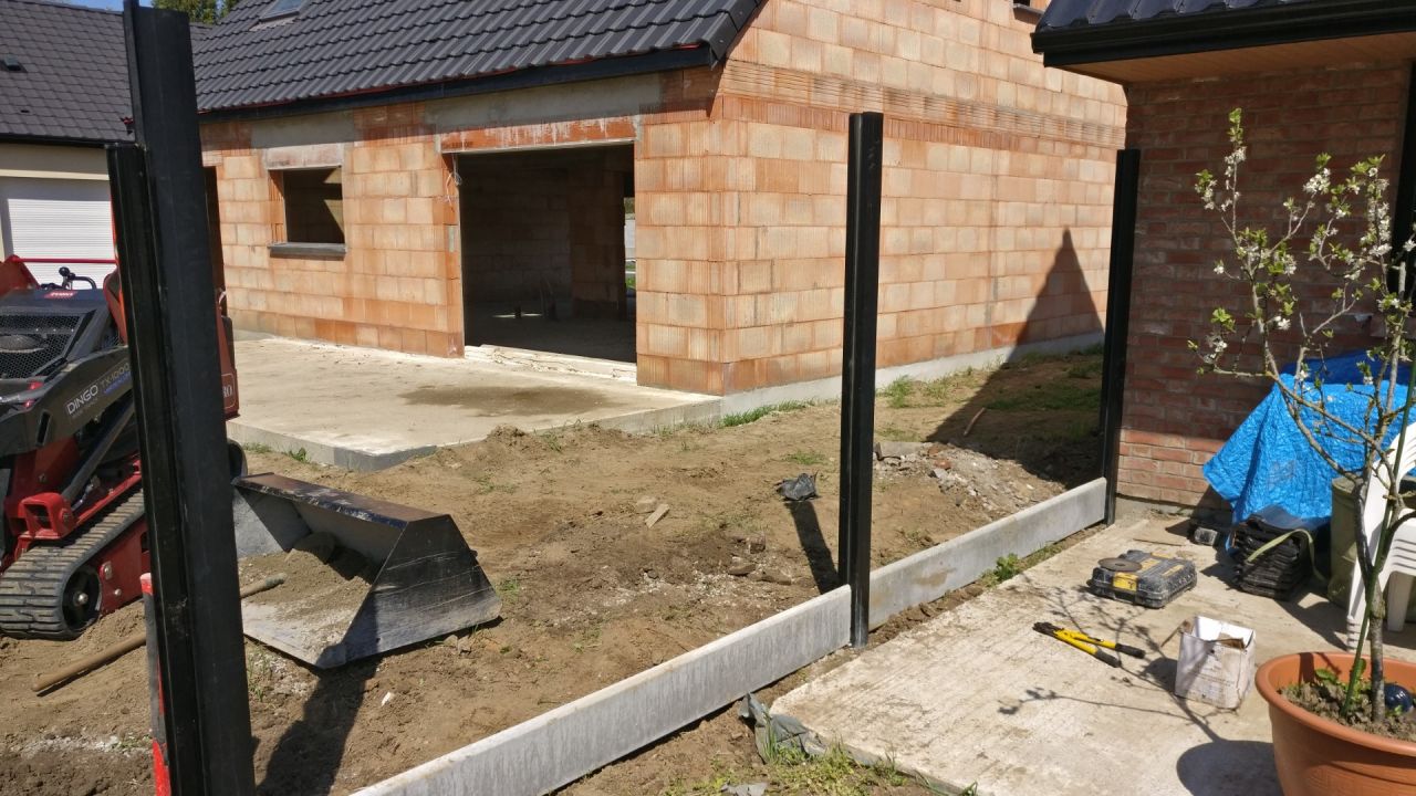

« Pose de la Cloture et des palissades Alu »

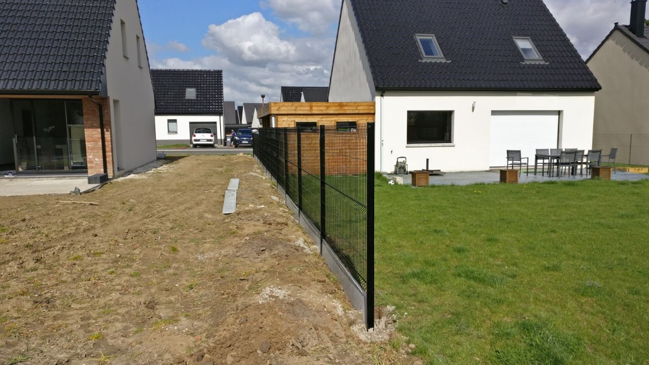

Jardin - exterieurs > Clôture - muret Par malbish le 25/04/2018 à 17h35

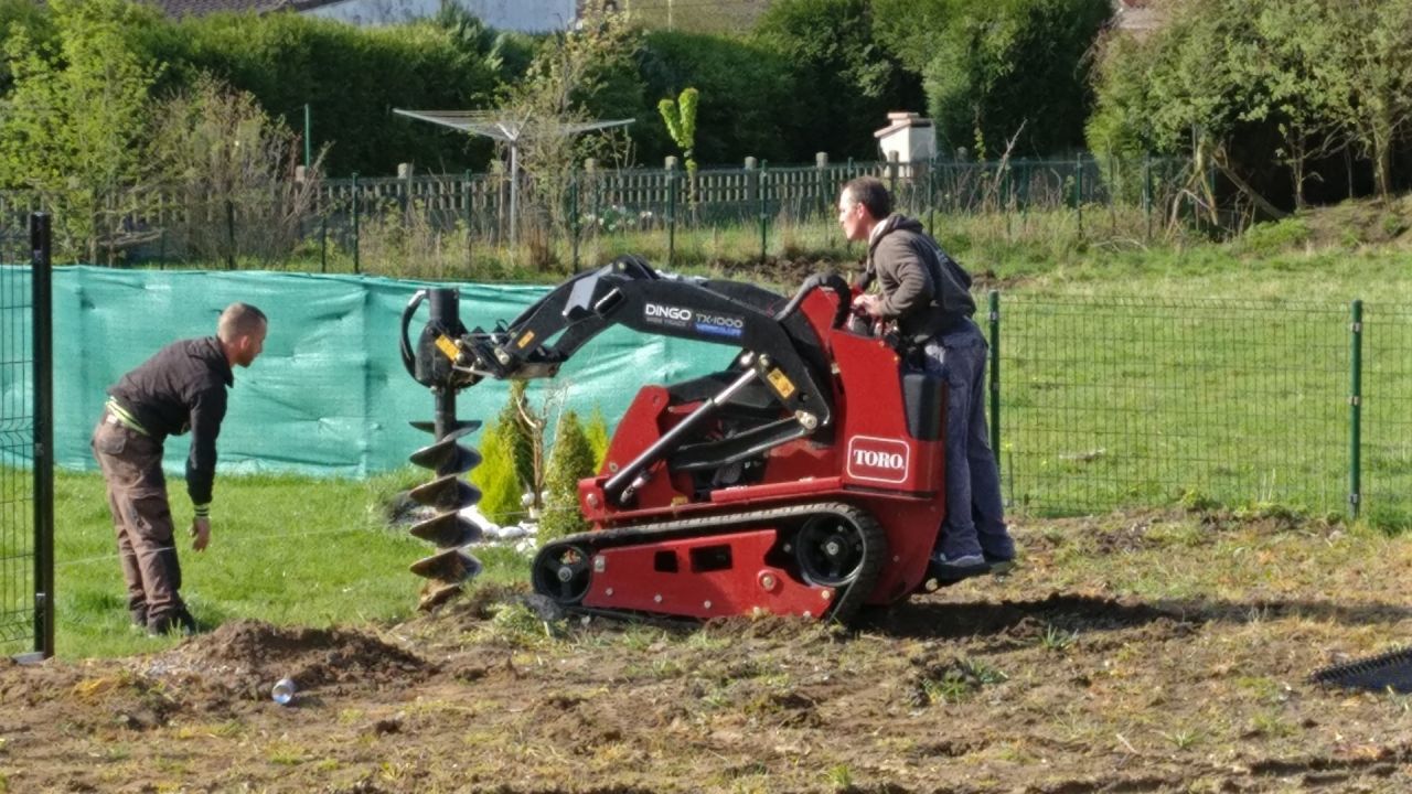

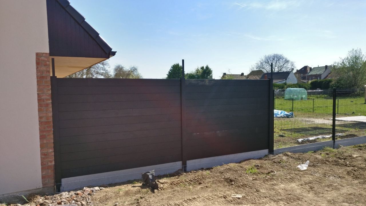

Apres avoir effectué plusieurs devis, nous avons choisi Portails & Clôtures du Douaisis pour la pose de nos clôtures et des palissades Alu au niveau de notre terrasse.
Le côté gauche en cours : (35m à faire)
Pose de la clôture en cours par Clotures et Portails du Douaisis
« Pose de la clôture en cours par Clotures et Portails du Douaisis »
Avec ce genre d'engin ça aide !
Palissade Alu en cours :
Pose de la palissade alu en cours par Clotures et Portails du Douaisis
« Pose de la palissade alu en cours par Clotures et Portails du Douaisis »
Vue de chez le voisin :
Une fois terminé :
Constat malheureux sur les palissades avant de signer le bon de travaux :
Griffes sur palissade alu
« Griffes sur palissade alu »
