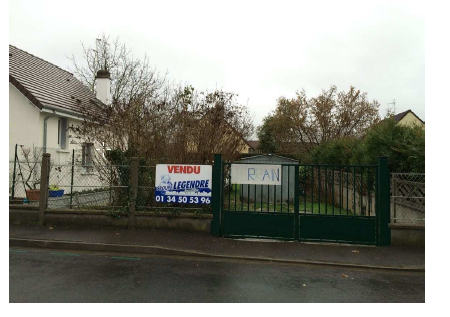

Préparation > Terrain Par virgine le 23/05/2017 à 11h27
Habitant actuellement sur La frette sur Seine, nous souhaitions rester dans cette ville
Un des partenaires fonciers de mon mari nous a averti d'une disponibilité de terrain situé à la Frette sur Seine
L' acteur foncier du secteur avec qui mon mari est en partenariat nous a proposé
une formule A à Z lors de l'achat de notre terrain
il a bien décortiqué celui-ci
L'exposition ?
Le gaz est-il à proximité ?
Est-il viabilisé ?
Quelle est sa superficie ?
La longueur de la façade ? (qui vous indiquera le type de maison possible à construire)
Son  Taux d'Occupation des Sols (droit à construire) ?
Etudier le PLU de la ville ? (qui indiquera vos droits et obligations)
Ici le terrain fait 232m2 avec une façade de 8.69m non viabilisé
Il est issu d'une division - cela signifie que le terrain faisait partie de la parcelle d'a côté - le propriétaire à fait une division avec un terrain constructible d'un côté et une maison avec terrain de l'autre)
Le gaz de ville est disponible sur rue .
Etant donné que la façade est petite, notre maison sera positionnée sur les 2 limites séparative de notre terrain (droite et gauche) Une démolition d'un garage ,a fin de gagner des m2 et parce que le PLU de la ville nous l'autorise, nous pensons à privilégier une maison R+1 (c'est-à-dire non mansardée à l'étage)

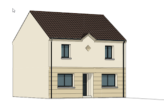

Préparation > Plan de maison Par virgine le 23/05/2017 à 11h49
On a le terrain !
Il faut maintenant réfléchir en détail à la maison
En prenant en compte les aspects techniques du terrain
+ Le PLU de la ville
Nous partons sur le modèle SAPHIR 120m2 que nous devons ajuster par rapport
à la façade du terrain ce qui nous fera une maison de 106.86m2 .Nous adaptons également
celle-ci par rapport à nos goûts quant à l'aspect extérieur avec un enduit creusé plus foncé sur la base de la maison
Mais également nous adaptons les plans en cohérence avec notre mode de vie .Nous avons choisi un mode
 de chauffage GAZ complété par des panneaux photovoltaïques placés à l'arrière de la maison (SUD)
Un des visiteurs terrains appelé également technicien géomètre de Maisons Sésame s’est rendu  sur notre terrain
pour l’étudier et remettre un rapport complet sur notre terrain et l'adaptabilité de notre maison sur le terrain

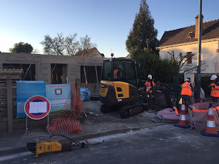

Gros oeuvre > Terrassement Par virgine le 23/05/2017 à 12h48
Afin de pouvoir commencer le chantier, il faut de l'eau
Aussi pensez à prendre rapidement RDV avec votre fournisseur (voir auprès de votre mairie si c'est VEOLIA ou la SAUR)
Compter environ 1 mois à 1 mois 1/2 entre la demande et l'intervention
Voici le déroulé type pour avoir de l'eau sur votre terrain :
  1. Demande téléphonique
  2. RDV sur place
  3. Devis
  4. RDV pour intervention
  5. Intervention compter environ 1/2 journée
Sur les photos vous pouvez vous que ma construction a débuté avant l'installation de l'eau, en effet il est parfois possible de trouver un arrangement avec votre futur voisin - s'il accepte un compteur individuel peut être branché sur le compteur du voisin en attendant l'intervention définitive.

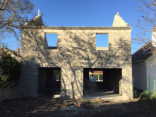

Gros oeuvre > Elévation des murs - étage Par virgine le 23/05/2017 à 12h58
L'étage est là !
Le montage du parpaing ou le gros oeuvre est une étape relativement rapide - en quelques semaines vous pouvez visualiser votre maison en grandeur nature

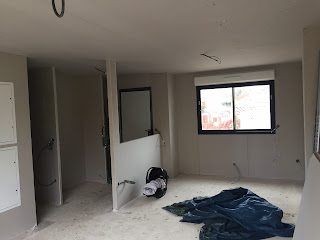

Second oeuvre > Electricité Par virgine le 23/05/2017 à 13h05
Début de l'aménagement intérieur,
C'est là que l'aménagement de votre maison se fait : plomberie, électricité, placo etc... nous avons l'impression vu de l'extérieur que le temps est long mais en réalité c'est un travail de titan
