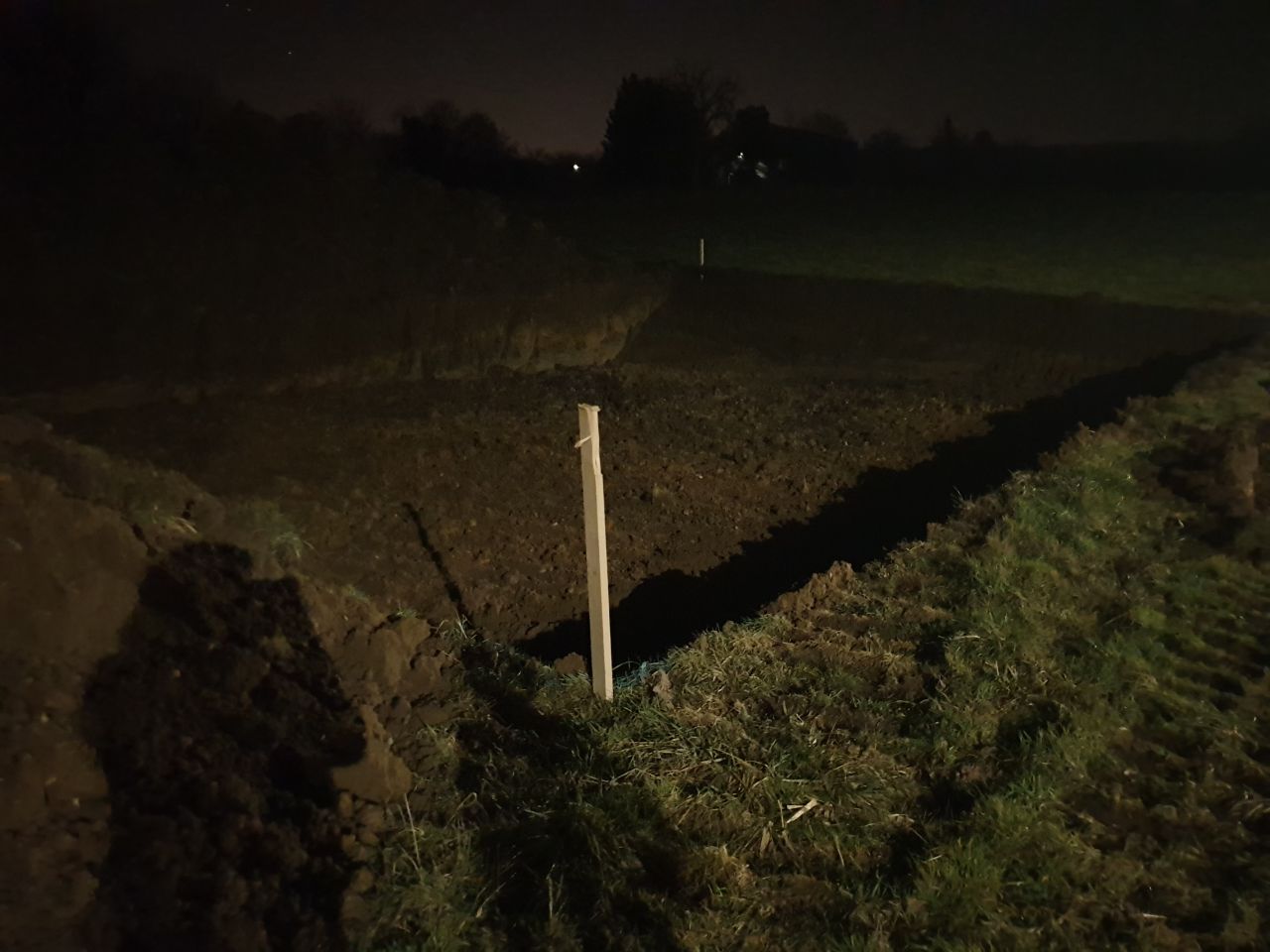

Gros oeuvre > Terrassement Par Chrichri60 le 27/02/2019 à 20h12
Ca y est!!! Le terrassement est fait depuis le temps qu'on attendait on y est

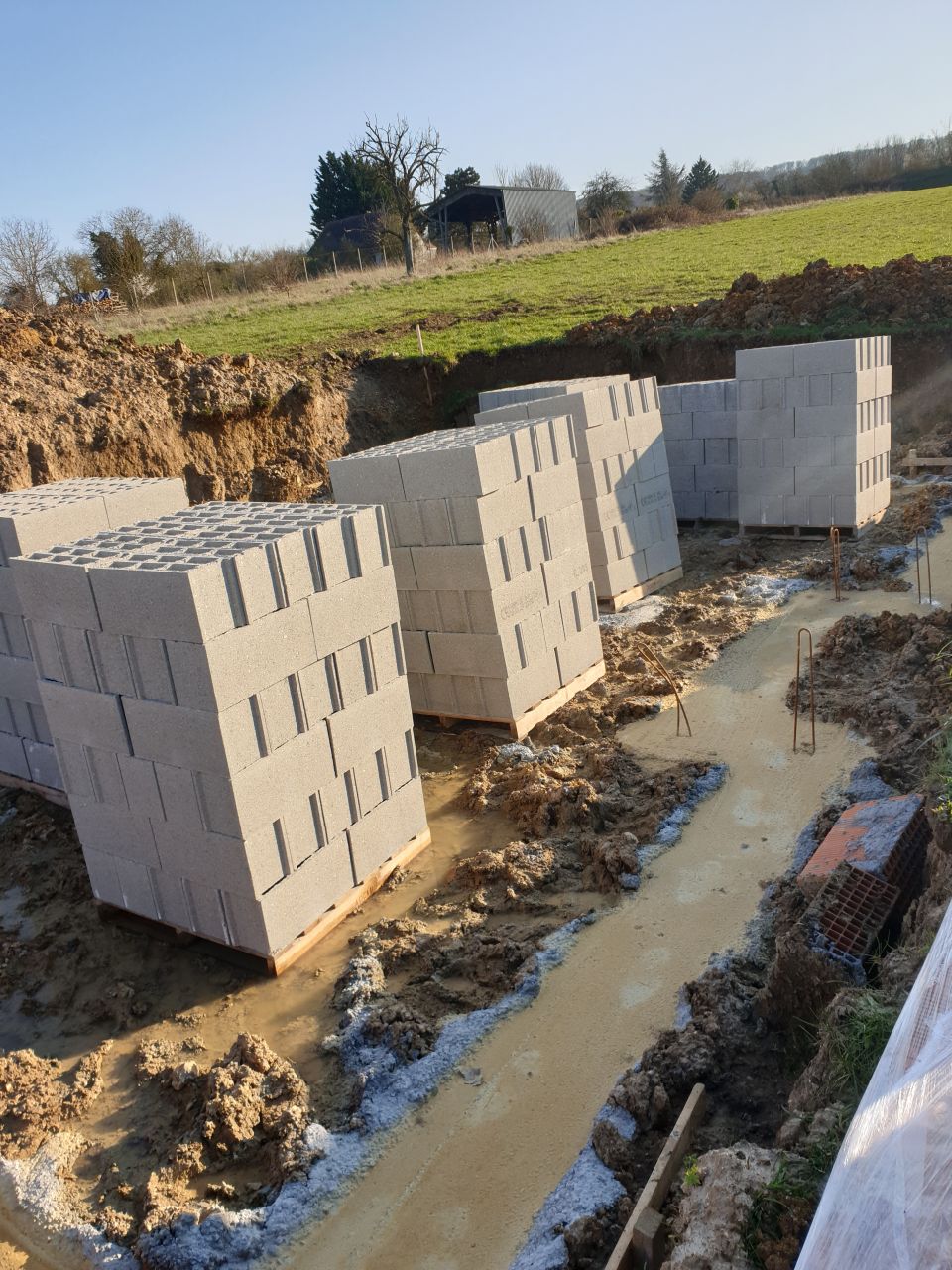

Gros oeuvre > Fondations - vide sanitaire - dalle Par Chrichri60 le 22/03/2019 à 17h46
Voilà aujourd'hui livraison des parpaings et début du vide sanitaire mercredi 😃😃😃

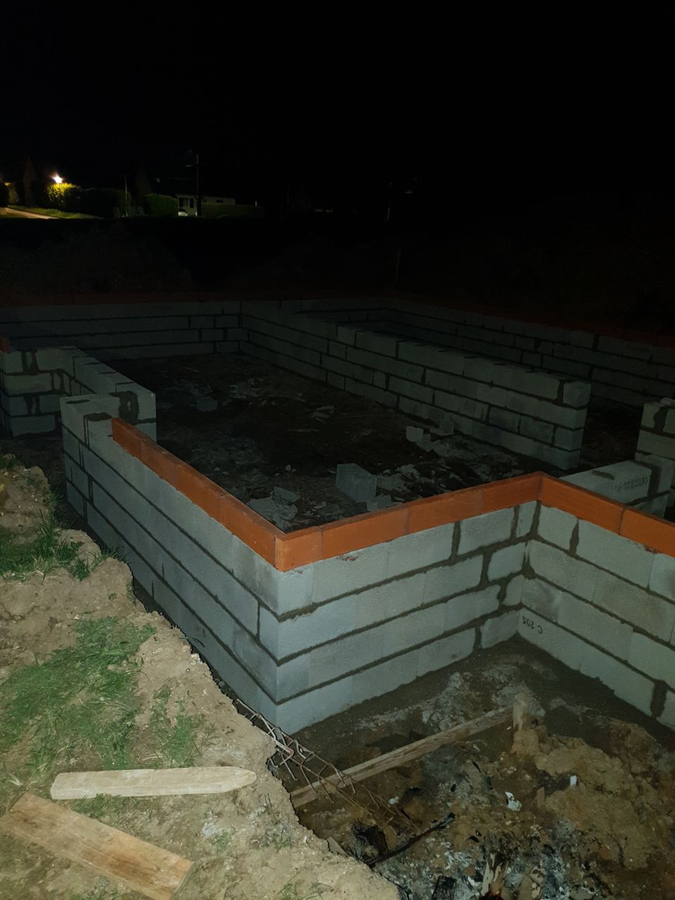

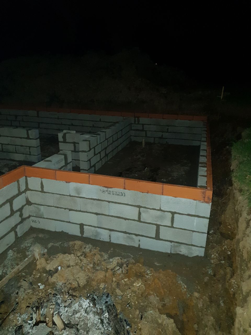

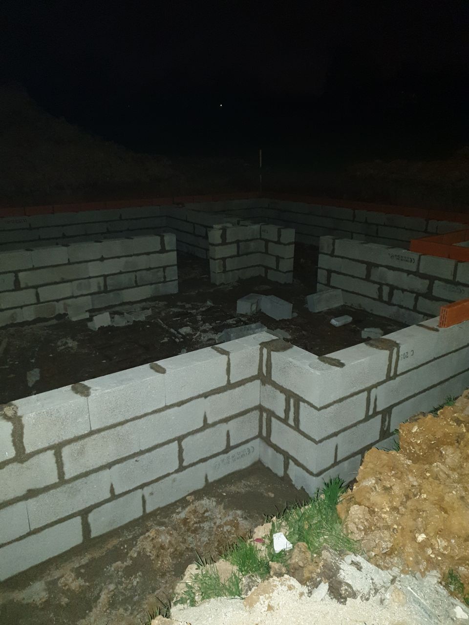

« Montage du VS terminé »
Gros oeuvre > Fondations - vide sanitaire - dalle Par Chrichri60 le 27/03/2019 à 21h37
Et voilà ils ont monté le VS aujourd'hui et vendredi ils viennent commencer la preparation de la dalle 😁😁😁
On voit bien la superficie en tout cas;)

Pas de bande bitumeuse ou autre pour les remontées capillaire en dessous la planelles Unsure ?

Valentin,
Ah merci j'en ai parlé à mon homme ce matin et il me dit nous on s'y connait pas eux c'est leur job...
Sauf que j'etais étonnée aussi. Après comme il dit on ne s'y connait pas donc je ne sais pas trop... et ils n'ont pas tout à fait fini...

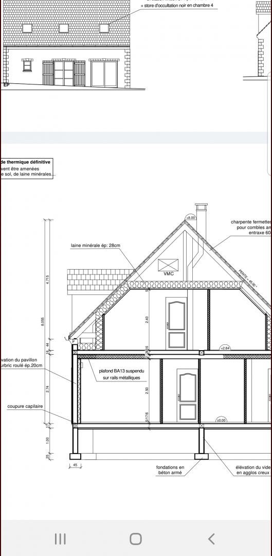

valentin60 a écrit:Pas de bande bitumeuse ou autre pour les remontées capillaire en dessous la planelles Unsure ?
Valentin60,
En fait, j'ai regardé sur les plans definitif et la coupure capillaire se fait au dessus de la dalle avec un mortier différent comme henri et Flopi je crois... tout s'explique ;)
Valentin60,
Oui mais c'est pas la bonne méthode regarder sur internet et sur le forum vous trouverai plein explication.
Nous avons aussi le plan avec cette coupure capillaire qui était implanté comme vous mais nous avons demander au maçon de faire selon la DTU qui impose une coupure en dessous la dalle et non au dessus .
Après tout dépend si vous étés en zone sismique etc ..
Ce n'est qu'un conseil tant qu'il et encore temps car il fois la dalle coulé c'est trop tard .
Après renseigné vous et faite selon votre avis , si vous écouter votre constructeur il va vous dire c'est normal c'est comme ça , des maison j'en construire des centaine ... enfin ça cout rien de ce renseigner.
Mais je vous rassure bcp de maison sont construite sans et il y a aucun souci mais on sais jamais .

Idem pour moi. sur les plans (Habitat Concept) La coupure capillaire faite sous le premier rang, et pas sous la planelle. Pas trop le temps de réagir, vu la rapidité des maçons.
Coup de bol, suite à un soucis d'altimétrie, ils ont dû faire un rattrapage de 5cm de hauteur du VS avec une couche de 5cm de béton coffrée sur tout le dernier rang du VS, ce qui fait office de "coupure", sous la planelle.

Par contre j'ai fait le tour du VS et je ne vois aucune aération ils les font après??? Je verrais demain car ils doivent revenir et après je ne sais pas le planning. Une fois qu'ils auront coulé la dalle je demanderai une réunion de chantier au CDT!
Dept : Oise
Membre utile Env. 500 message Oise
Oui ils les font après les aérations.

En effet si ton arase étanche et bien faite pas besoin d’imperméabiliser les parpaings du VS , il et souvent fait pour les sous sol vu que l'on stock des trucs pour évite d'avoir les murs humide.
Dept : Oise
Chrichri60 Picto info Auteur du sujet
Membre utile Env. 800 message Oise
Merci Valentin! Nous l'arase étanche sera au au-dessus de la dalle comme indiqué sur la notice descriptive! Du coup on préfère mettre un enduit d'étanchéité. Comme ils ne doivent remplayer que la semaine prochaine on va prévenir notre CDT pour qu'ils laissent sécher!

Le problème est que ça n empêchera pas les remonter d humidité dans toute la dalle. Car le humidité remontera par le dessous des parpaings du vs. Avez ce demandé a votre cdt, pourquoi il ne fais pas l' arase sous la dalle?
Dept : Aisne
Bonjour Rouby, il m'a dit que la coupure capillaire est bien indiquée au dessus de la dalle sur la notice descriptive et qu'il y a effectivement 2 façons de faire! Nous avons de notre côté mis un enduit imperméabilisant hier. Et le remblai aura lieu fin de semaine prochaine!
