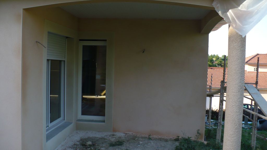

La façade après en cours de séchage, le poteau devrait disparaître d'ici peu lorsque ERDF et France Télécom auront l'obligeance de le virer ! La caravane va rester un bon moment et fera une grosse verrue sur la façade :
La terrasse :

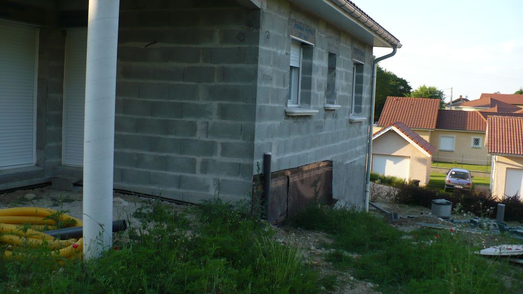

Vue avec en premier plan les mauvaises herbes :
Le pignon en cours de séchage :

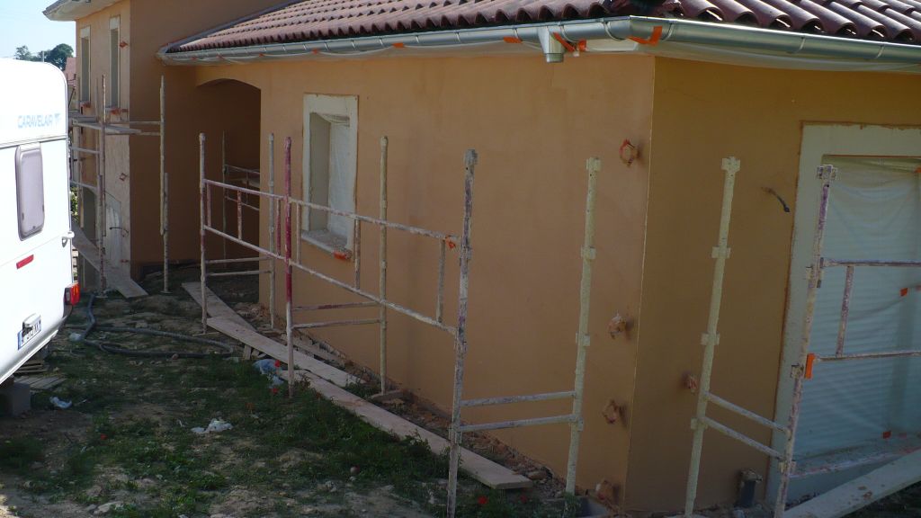

Et l'arrière qui va recevoir sa deuxième couche aujourd'hui :
Deuxième couche :
Deuxième couche lissée :

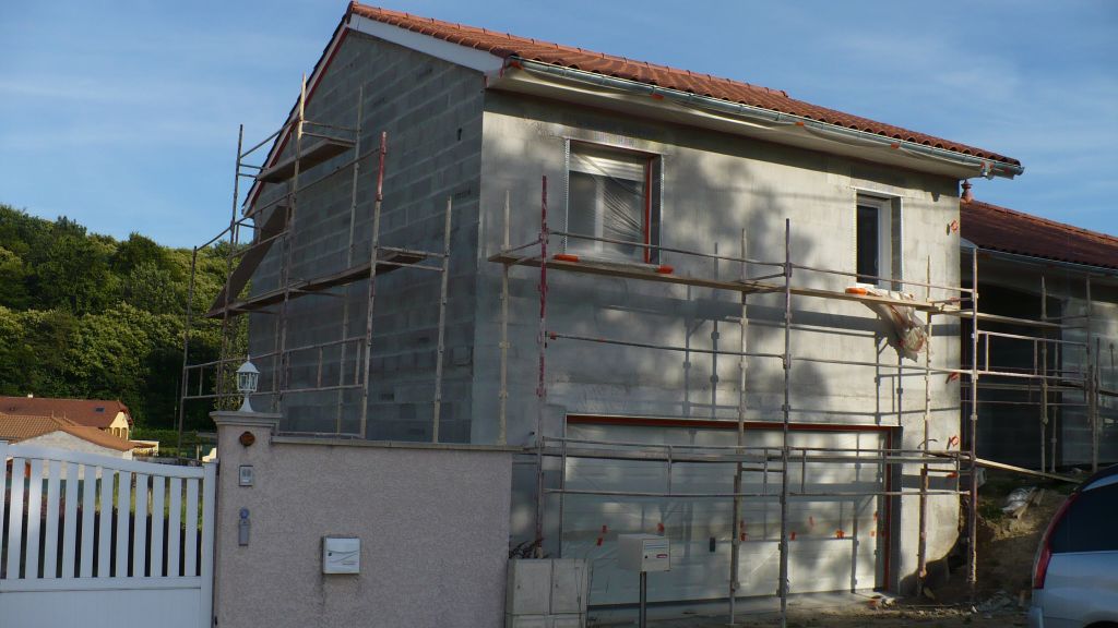

Mise en place de l'échafaudage :
Version parpaings :
Voilà, c'est donc une finition frottée fin avec comme couleur du O 60 de chez Parexlanko et des modénatures en gratté en G 20 (blanc cassé).

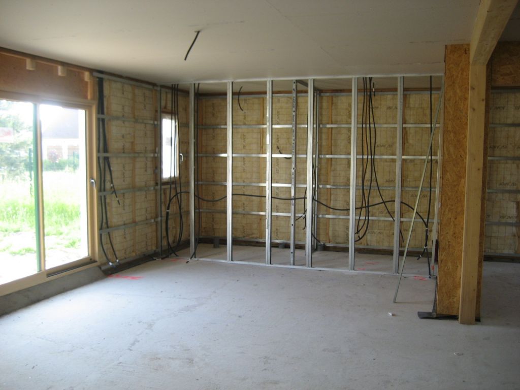

Sinon, à l'intérieur, on avance tout doucement, il faut prendre ses repères, mes parents nous aident bien, surtout que Zhom commence juste ses congés aujourd'hui et seulement jusque mercredi
Les suspentes, mon père en rêve la nuit
Je précise, mes parents sont aussi maniaques que moi, il a fallu 1 journée pour mettre les fils et on avait un laser rotatif !!
Et avec ma mère, on pose les rails pour mettre les appuis optima.
Concernant ces derniers, doit-on poser des rails en bas et en haut des fenêtres ou est-ce les connecteurs qui permettent de fixer les fourrures verticales ?
Si quelqu'un avait une photo parce que pour 2 blondes comme ma mère et moi, ça nous laisse perplexe et apparemment personne n'a l'air de mettre des fourrures horizontales au dessus et en dessous des fenêtres
Voilà une partie du boulot pour le système optima, je précise que la hauteur brute est de 2m 98 et que nous aurons 2m70 de hauteur dans cette partie de la maison

pour les appuis optima, regarde la doc isover :
http://www.isover.fr/var/isover/storage/synchronisation/doc/[...]icheP/MFS_optimaMur.pdf
page 14.
c'est peut-être pas la meilleur solution, mais c'est la solution proposée par Isover.

pour tes rails, je viens de ressortir mes photos
Je t'ai mise celles où l'on voit des fenêtres si cela peut t'aider . Il mettait un rail juste en dessous et un à la base du plafond, pas d'autres au dessus de la fenêtre.

on a bien mis des fourrures horizontales (celle qui viennent devant la LDV) au dessous et au dessus des fenêtres qui se glissaient dans la rainure du chassis ...
pour celles qui sont fixées sur la maçonnerie on en mis uniquement là où on aurait plus de hauteur de fourrures verticales donc sous les petites fenêtres des SDB, WC, ...
