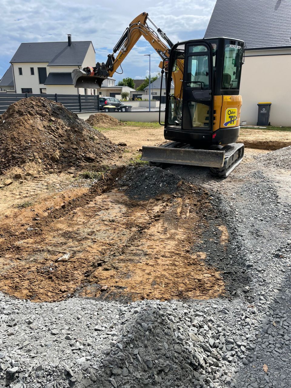

Avant de le tasser, on gratte le sol pour arriver pile au bon niveau de pose des structures en nid d'abeille qui vont recueillir les graviers bicolores, on évacue le surplus.
Décapage du sol pour pouvoir placer les nids d'abeilles au bon niveau par rapport à l'enduit de la maison

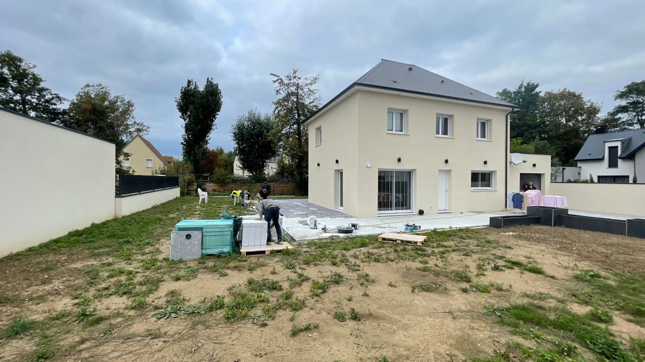

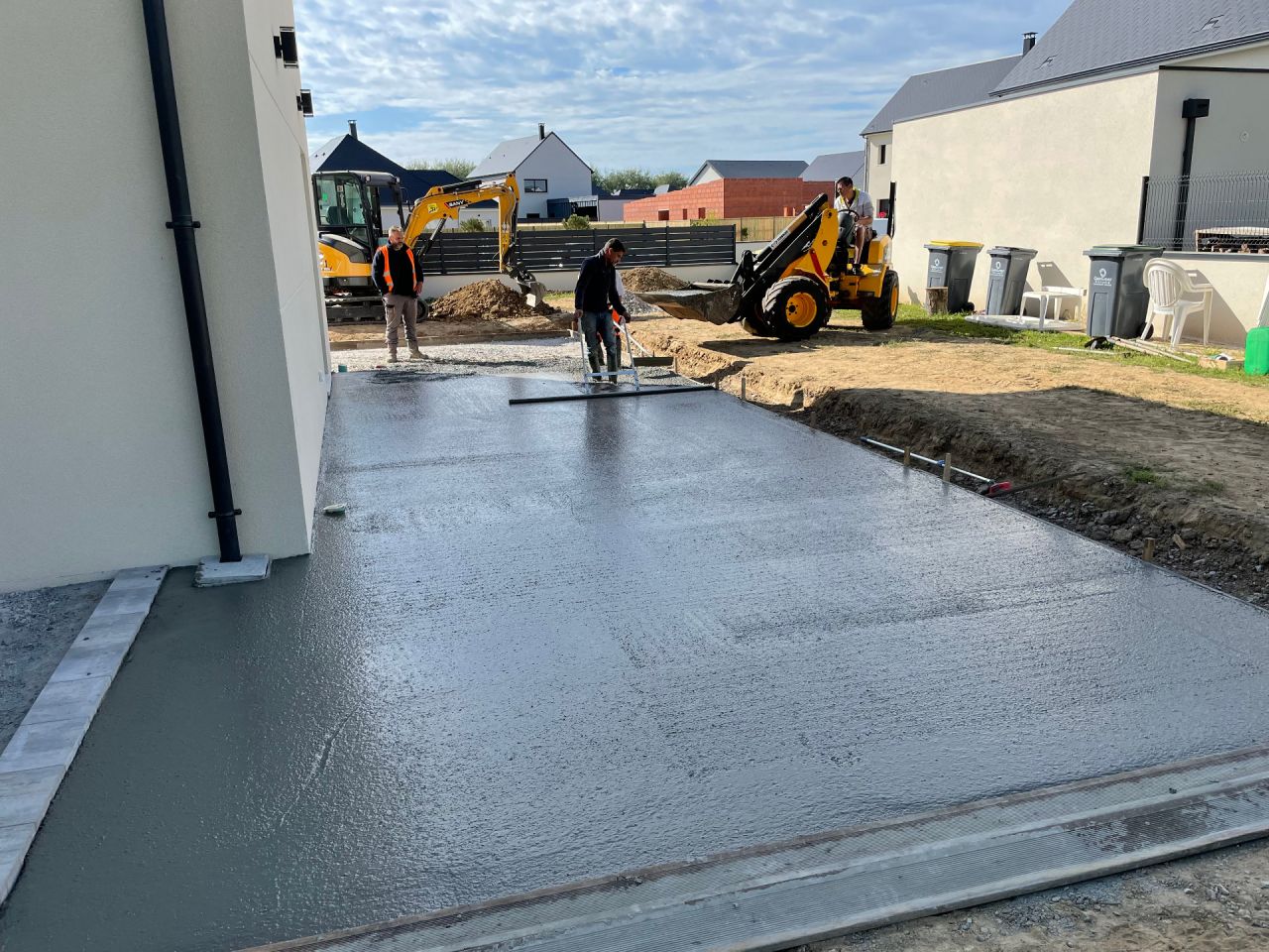

Le même travail a été effectué pour la terrasse tout autour de la maison, maintenant le béton arrive on va utiliser une plus grosse pelle cette fois.
Jérémie dépose le ciment qui va constituer une mini dalle pour un abri de jardin arrière

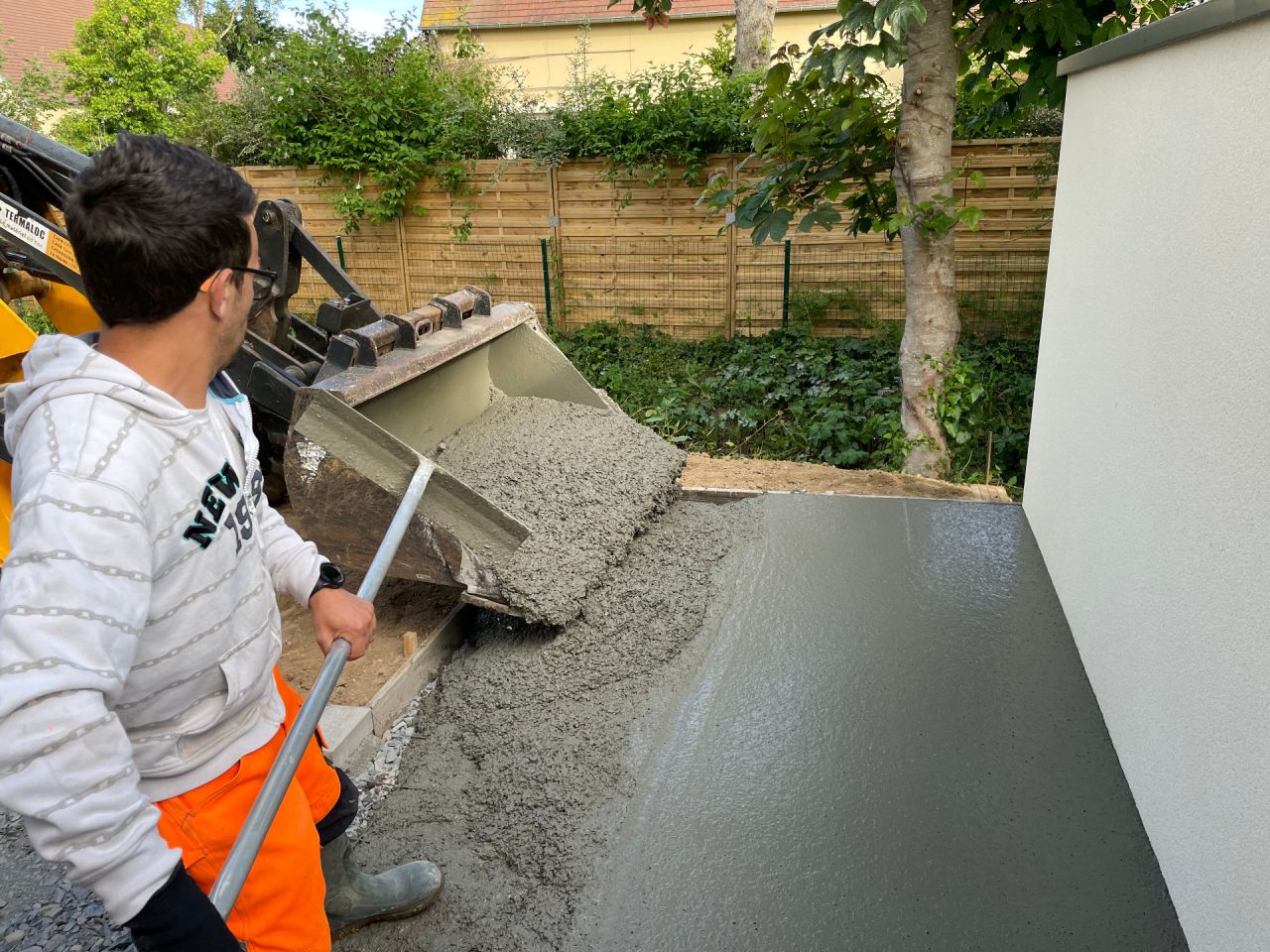

C'est la journée béton : il arrive frais dans un gros camion spécialisé et est porté derrière la maison à l'emplacement de la dalle du futur abri de jardin
Dept : Calvados
Cordo Picto info Auteur du sujet
Photographe Env. 200 message Calvados

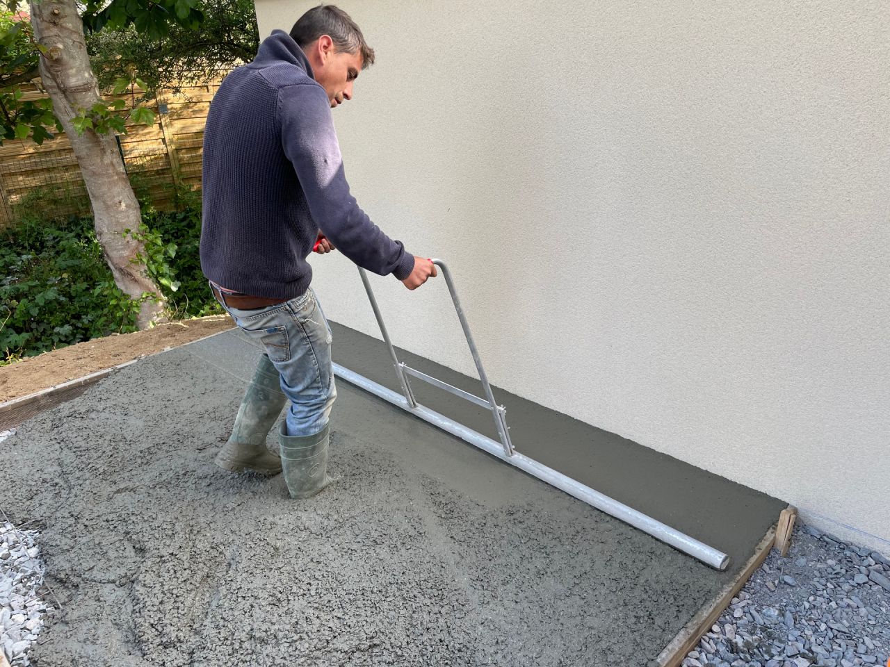

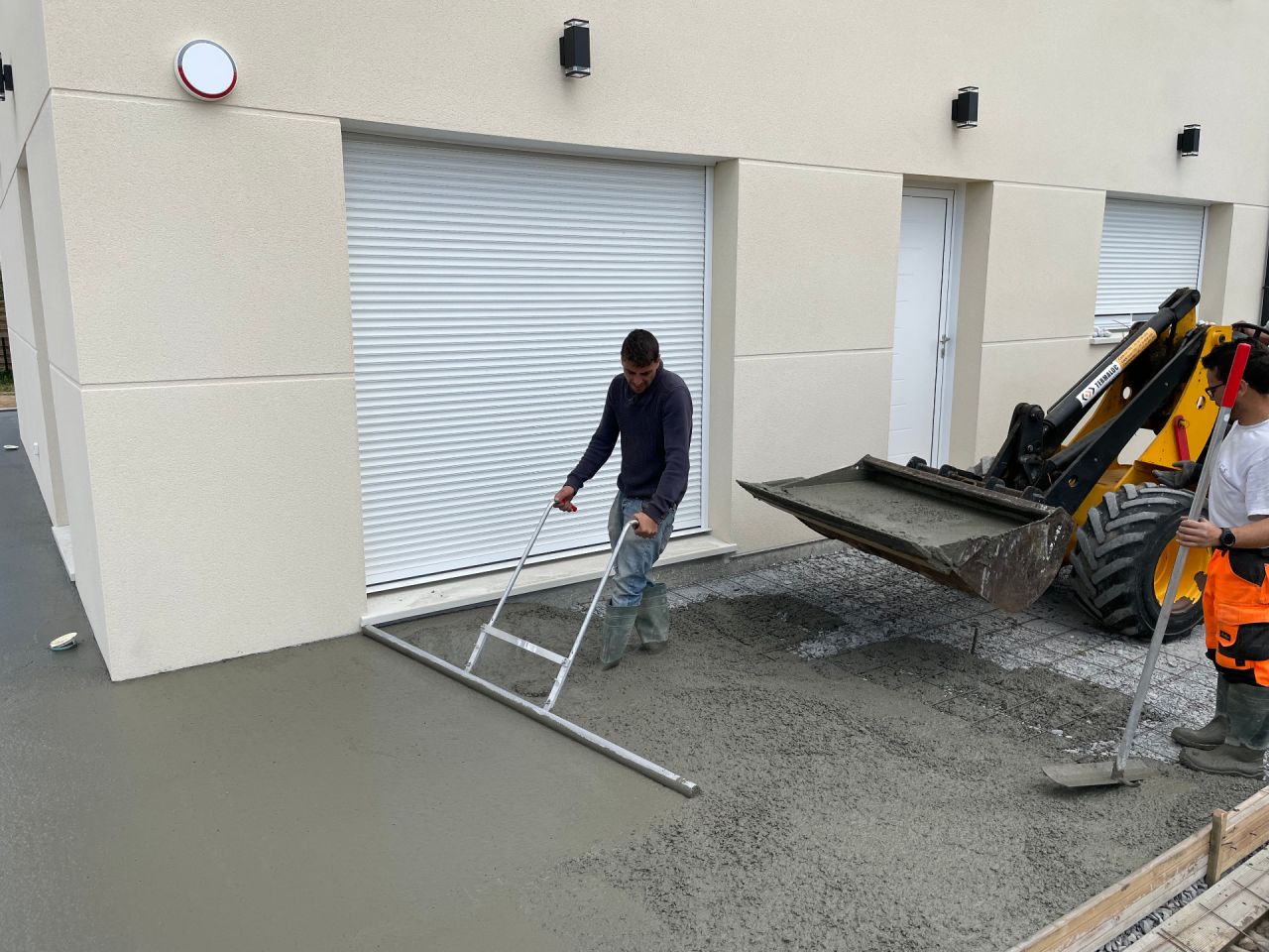

Philippe, a rejoint l'équipe pour aider André à étaler le ciment de la dalle
André lisse le mortier
la pelle de Jérémie arrive pour la suite
Aujourd'hui ils sont trois Philippe a rejoint André et Jérémie ici on étale le béton à l'arrière de la maison (zone abri de jardin)

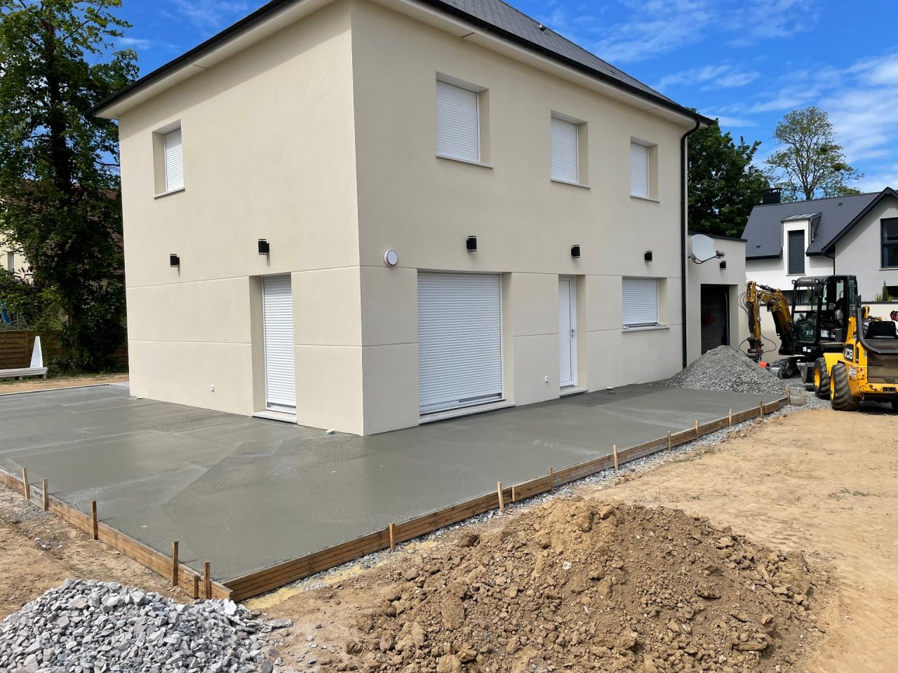

la dalle prend forme sur le coté pigon
Maintenant l'angle arrière de la terrasse, on avance, on avance la dalle fera 12 cm d'épaisseur

Vite le soleil va bientôt taper !
Et maintenant l'avant de la maison...
Puis, on se déplace vers l'avant en reculant, ils sont bien synchro !

un regard de Jérémie sur le travail éffectué
Jérémie contrôle comment la dalle a évolué en fin de journée

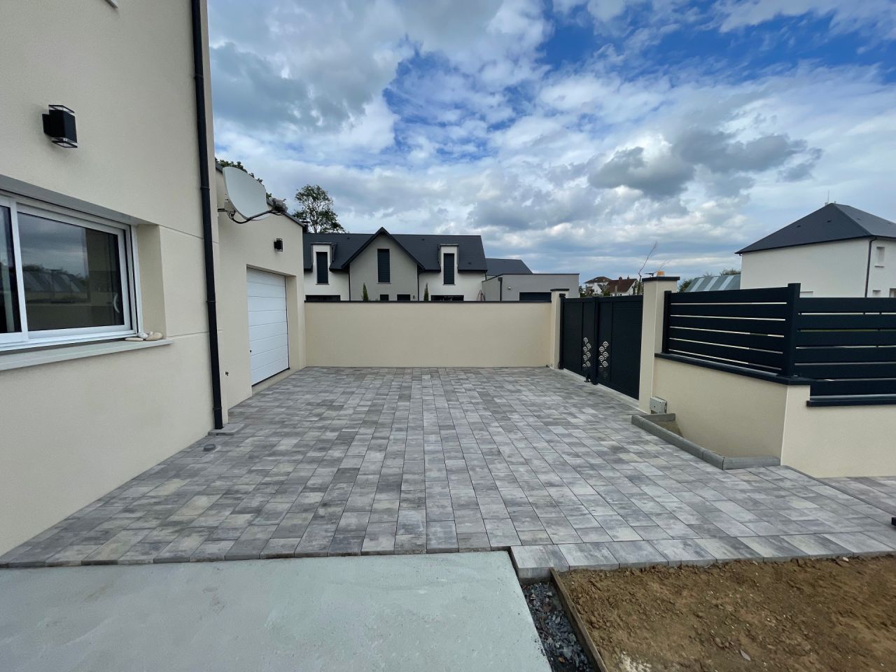

la zone pavée est terminée !
pavés terminés
Et voilà !

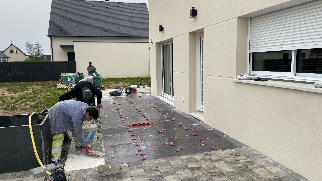

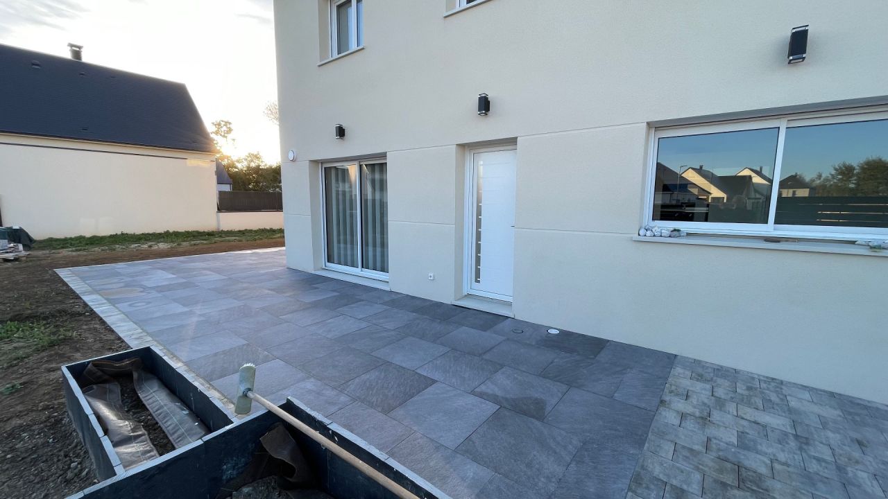

On a gardé la dalle béton extérieure de ODON TP nue pendant plusieurs mois, on a ensuite attaqué la pose de dalles de carrelage 60X60 grises de 2 cm d'épaisseur en provenance de Leroy-Merlin.
C'est André que j'ai connu lors du chantier ODON sur les pavés des accès qui a effectué cette pose avec ses nombreux amis.
La dalle béton ayant été posée par Odon TP il y a maintenant pas mal de mois, André qui avait alors travaillé sur les pavés est revenu pour poser les carrelages (Leroy-Merlin) de la terrasse. Les dalles 60X60 font 2 cm d'épaisseur.

Les lourdes dalles sont posées sur tout le tour de la maison
Les dalles sont très lourdes et cela ne facilite pas le collage (risque que le poids écrase la colle)

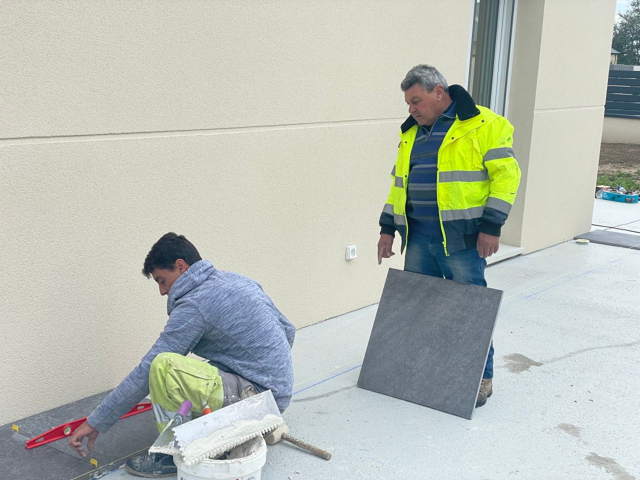

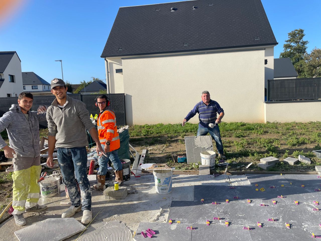

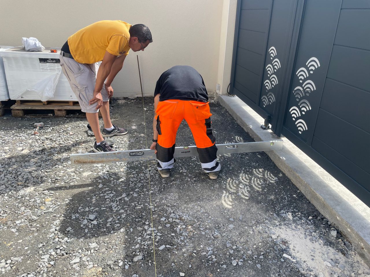

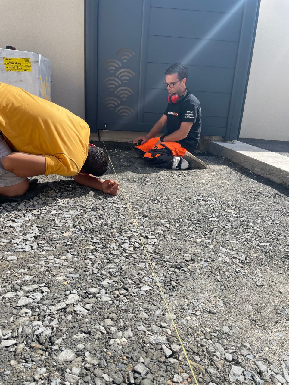

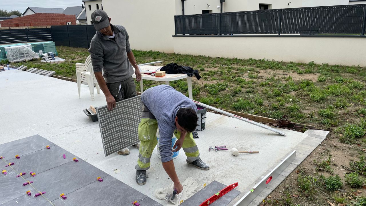

pose des carrelages de terrasse
on utilise énormément la règle et le niveau
Dept : Calvados
Odon avait calculé la taille de la dalle on a donc eu peu de découpe
le moindre décalage aurait provoqué de la découpe mais les murs MCC sont bien droits

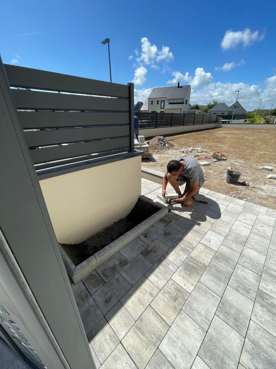

Jardin - exterieurs > Terrasse Par Cordo le 22/01/2023 à 18h18

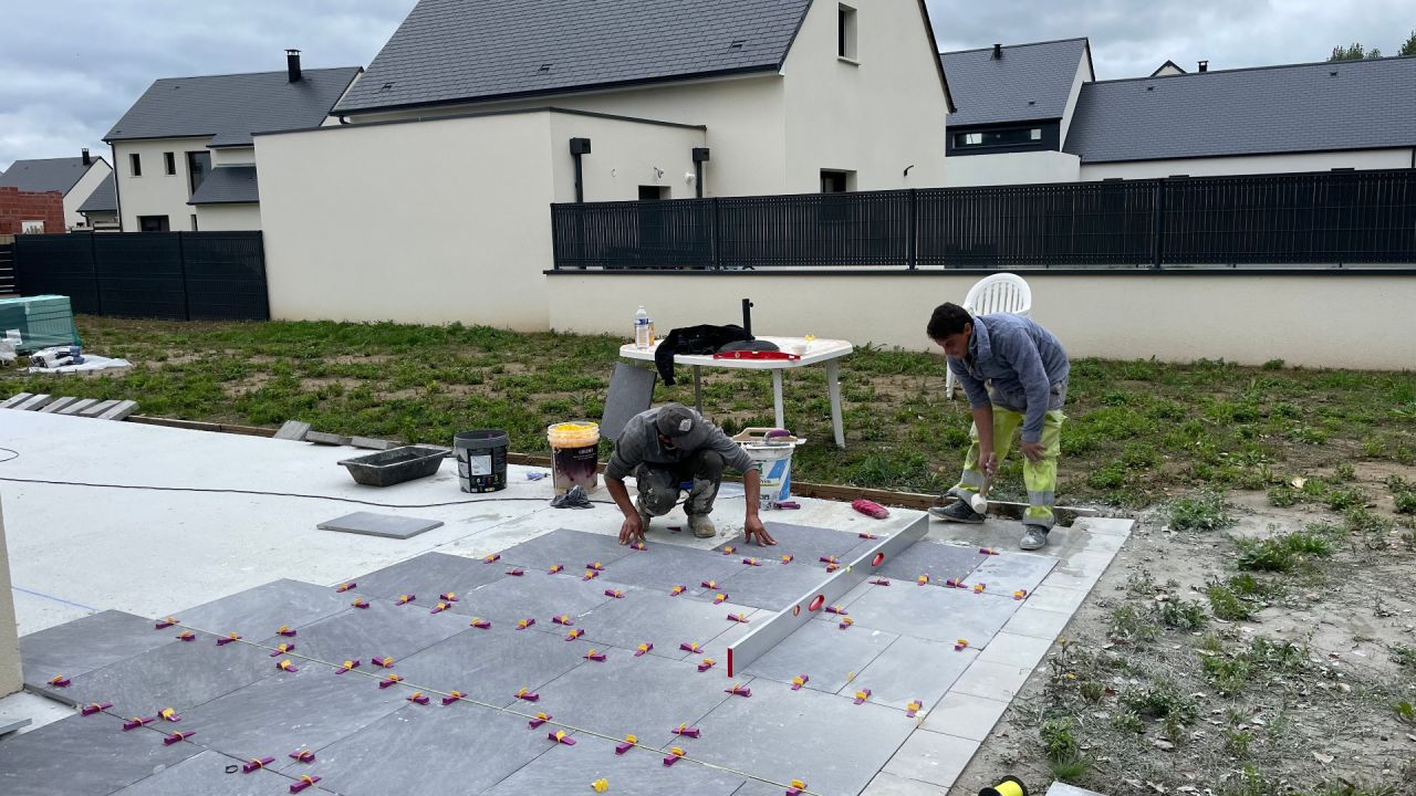

chaque jour, on avance pas à pas
Dept : Calvados

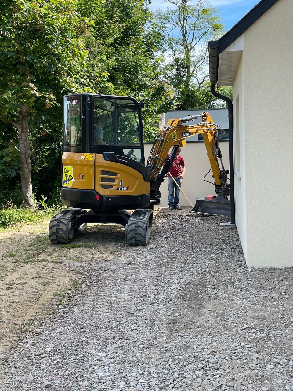

on arrive bientôt à la façade avant
on se dirige vers l'avant

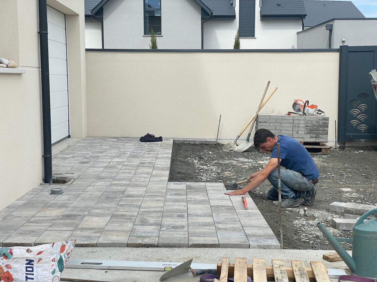

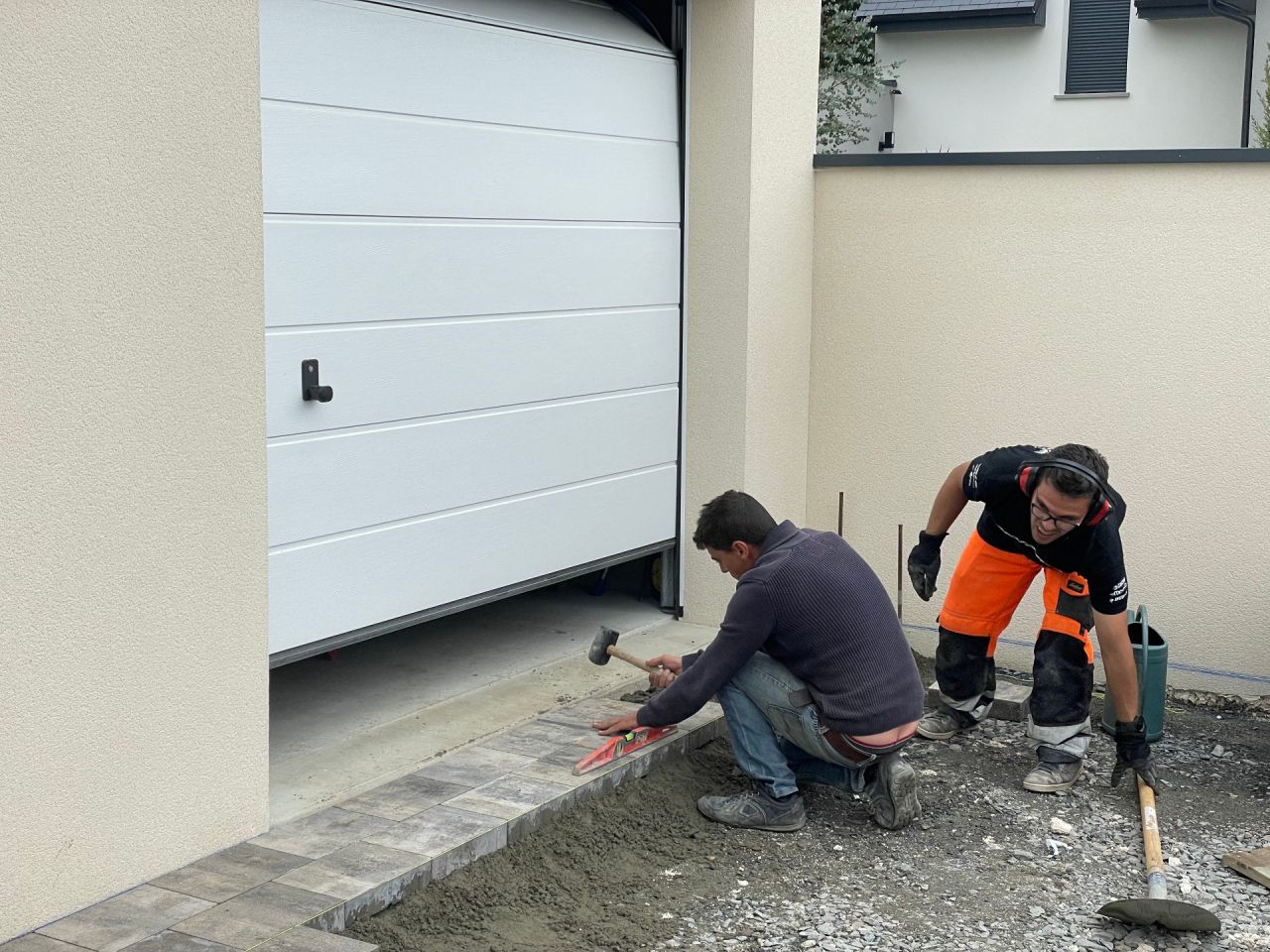

et voilà la façade avant, on devra trouver des grilles circulaires en plastique pour reboucher les aérations du vide sanitaire sur le sol
Au bout d'une semaine, cela prend forme, il reste à poser les pavés réalta en bordure des dalles
l'extérieur commence à ressembler à ce que l'on voulait
Vous pouvez voir à gauche des bacs pour plantes.

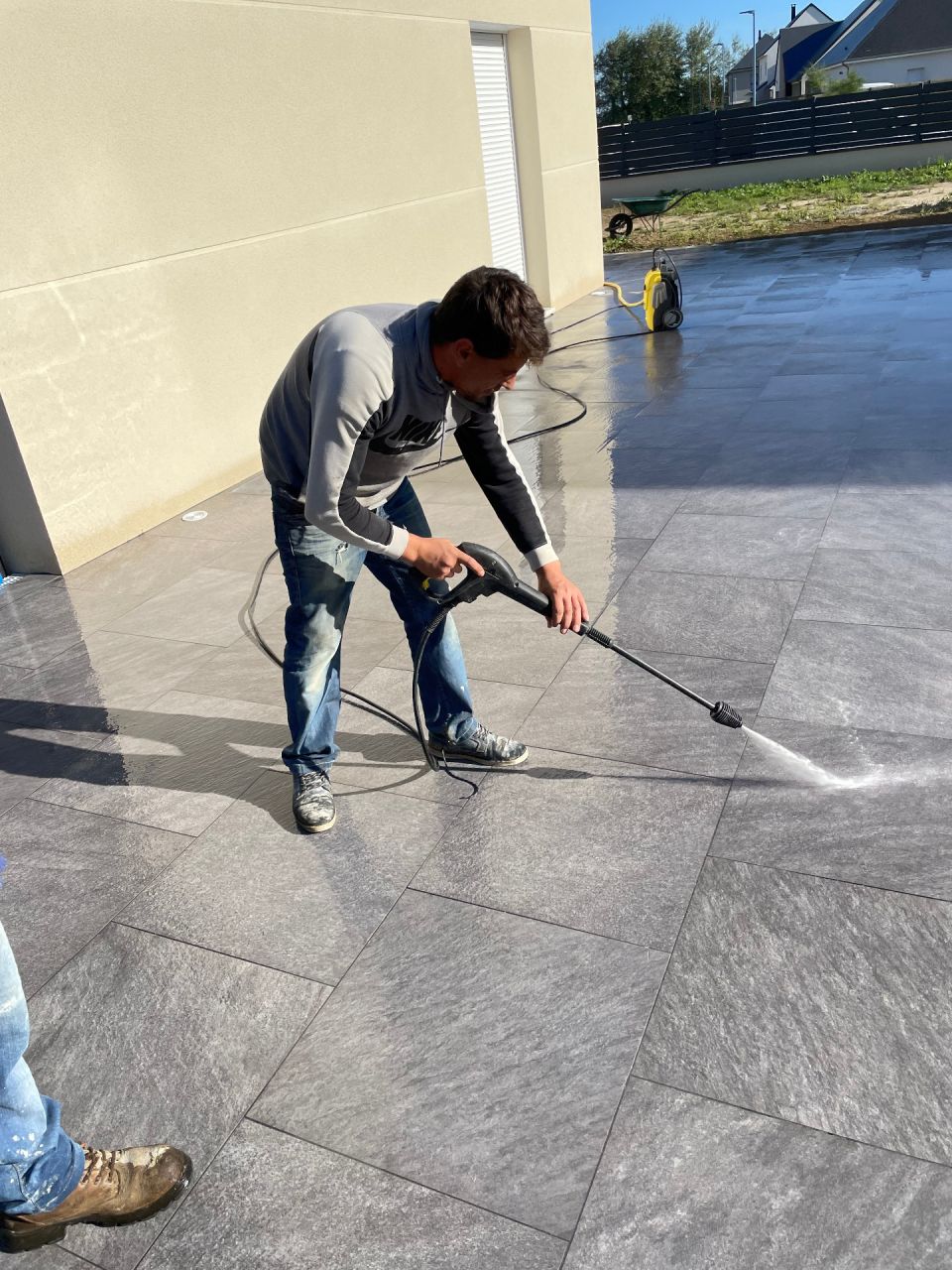

Commence alors un long et fastidieux travail de rinçage des dalles salies par de la laitance issue des joints
Ce travail de rinçage a été long car les dalles sont foncées, il a fallu 4 rinçages successifs avec 3 bidons de produit spécial anti latence
Le rinçage des dalles a été pénible et j'étais un peu inquiet mais André est revenu plusieurs fois pour terminer avec un chantier bien propre.
Il est possible de rendre l'aspect des dalles plus foncé (aspect mouillé) avec un produit de finition mais pour le moment je garde le résultat tel quel
Merci André et toute sa bande sympa.
