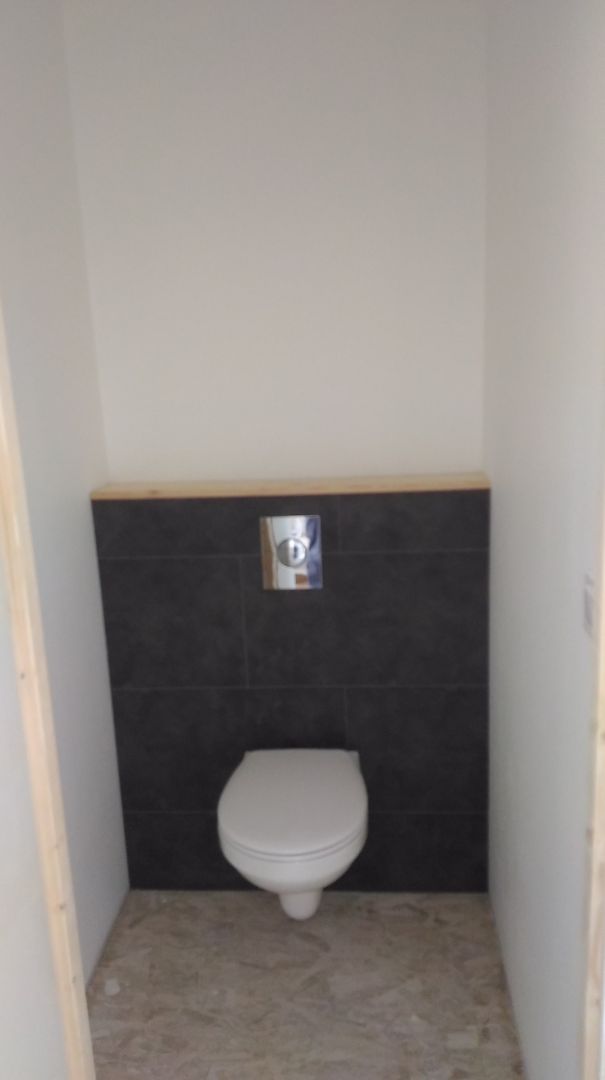

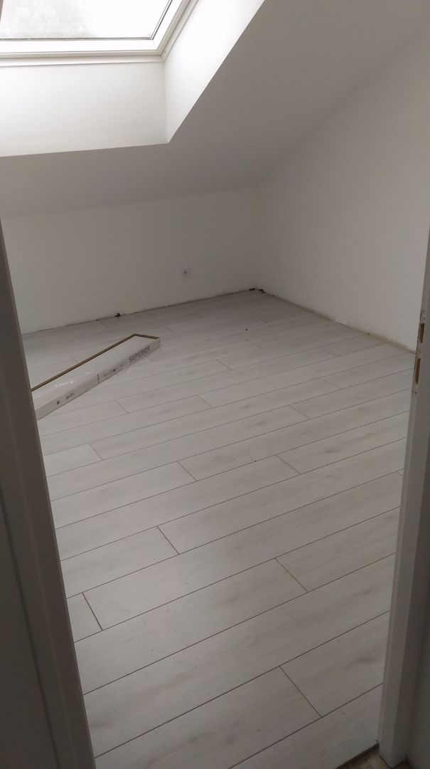

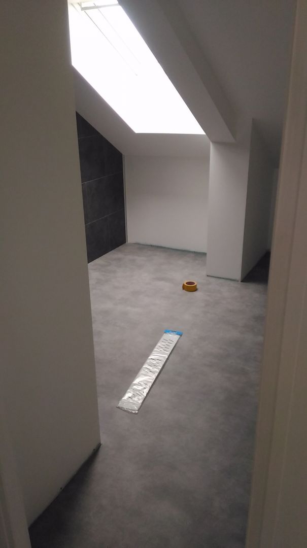

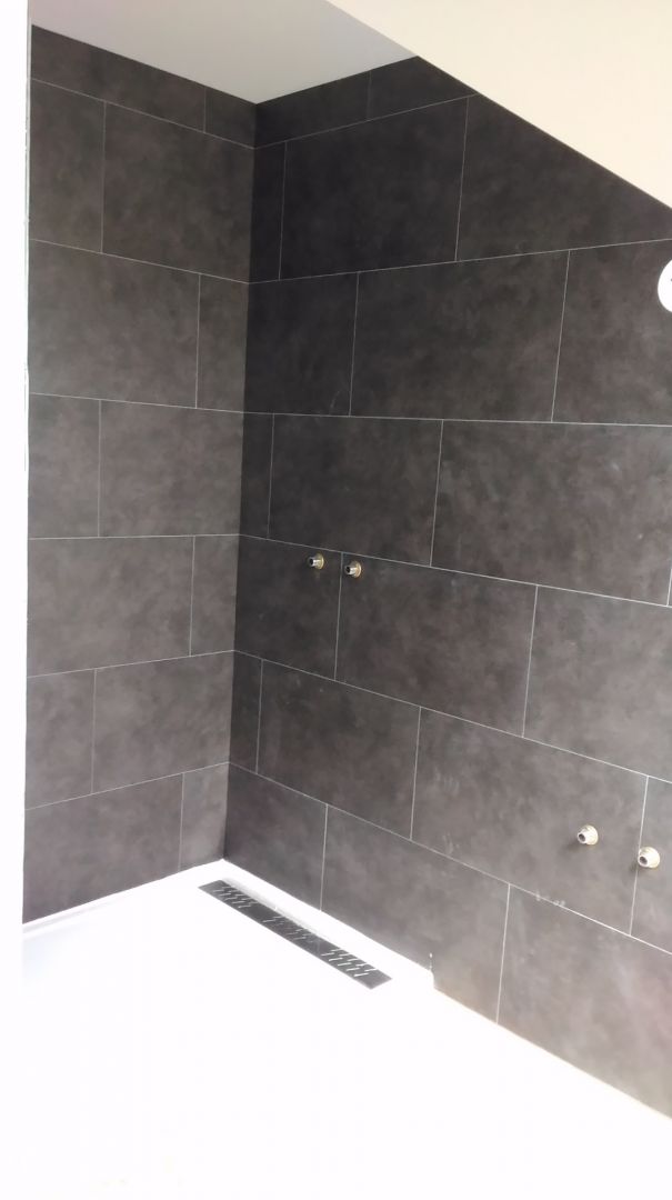

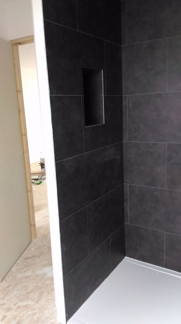

Clairement je ne suis plus très investi dans ce récit de construction, non pas que le projet n'avance pas, mais je doit avouer que j'ai déjà l'esprit tourné vers le projet suivant.
Afin de terminer au plus vite cet appartement j'ai décidé de travailler quelques mois, j'ai donc postulé fin novembre 2024 pour un poste d'agent technique en EPHAD, j'ai travaillé 9 mois, de quoi rembourser quelques avances familiales et avoir assez pour terminer ce chantier.
Si je reprends ma liste des choses à faire:
-Pose du revêtement PVC mural  dans WC et salle de bain.
-Pose receveur de douche et cuvette WC.
-Pose sol souple SDB/WC et parquet ailleurs.
-Pose des prises et intérupteur
-Pose de la VMC.
Tout ça est terminé, j'ai même réalisé un sol OSB au grenier.
Douche
Douche
Sol souple posé dans la SDB
Parquet dans la chambre
WC
Il ne me reste donc plus qu'à posé les plinthes, la paroi de douche, le meuble SDB, une cuisine, puis obtenir consuel et le DPE.
La fin est donc très proche.
