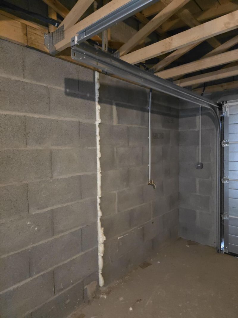

Est ce normal  d'avoir ce  type de "rebouchage"?
Selon le constructeur il s'agit d'un joint de dilatation
Je doute que de la mousse expensive serve de joint de dilatation et surtout qu on ne respecte plus la disposition des parpaings...

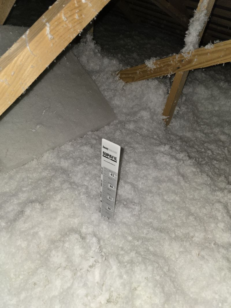

Et l isolation qui me semble n est pas au normes ( il semblerait que ce soit 50cm la norme)

wiwill35 a écrit:Et l isolation qui me semble n est pas au normes ( il semblerait que ce soit 50cm la norme)
La RE2020 n'impose pas des exigences par post mais prend la construction dans son ensemble.
Mais 25cm d'isolant, ce n'est vraiment pas beaucoup en toiture.
Vous avez combien dans les murs ?

wiwill35 a écrit:Et l isolation qui me semble n est pas au normes ( il .semblerait que ce soit 50cm la norme)
Faut que je cherche dans le ccmi l épaisseur de l iso dans les murs. Mais meme la j ai un doute. Faudrait que je fasse un trou dedans pour avoir la vrai  epaisseur....
