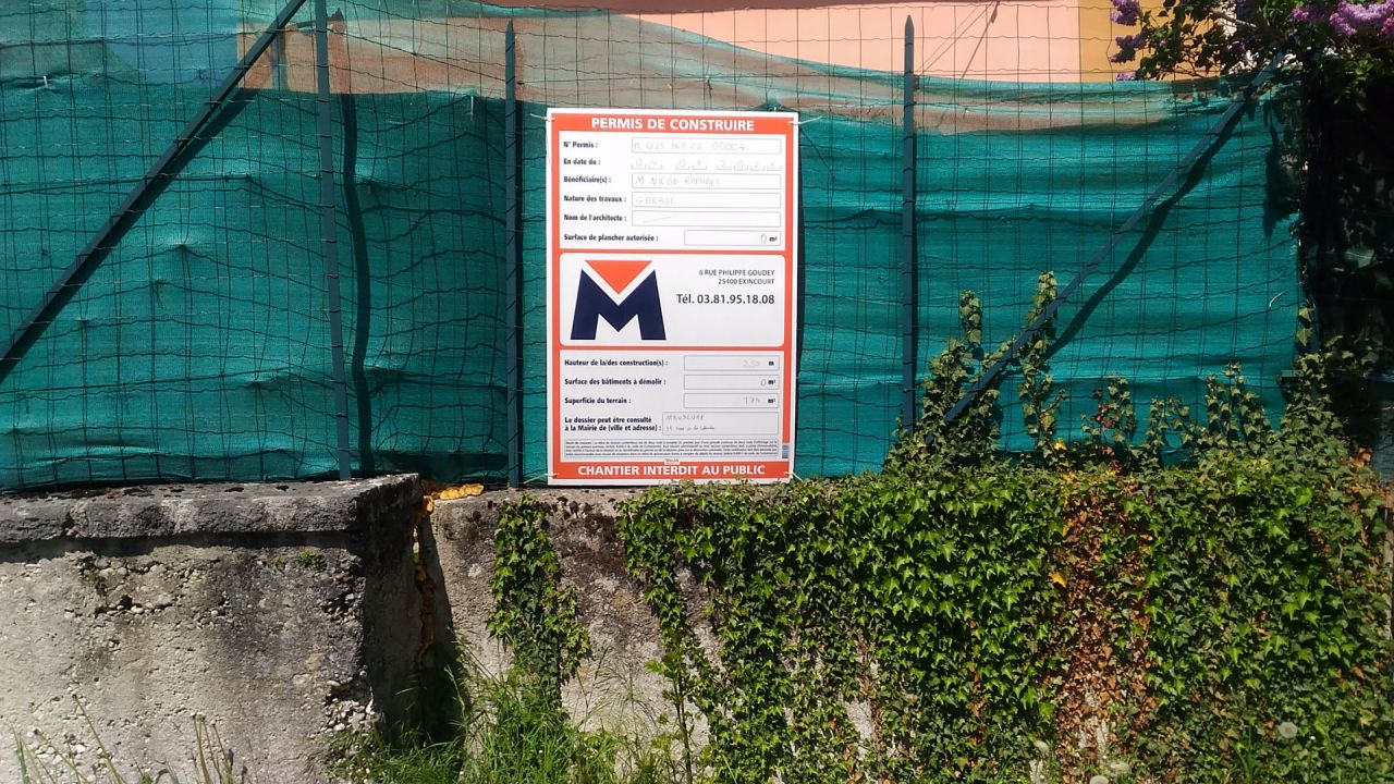

Le panneau d'affichage du permis est posé !
Panneau chantier

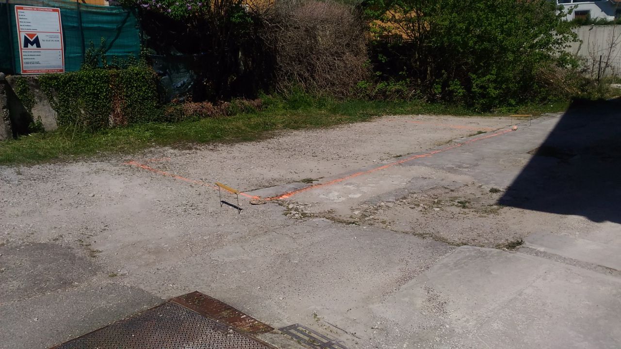

J'ai commencé l'implantation en traçant l'emplacement exacte du garage à la bombe de marquage.
Implantation du garage.
Je pensais mettre des chaises, mais vu que j'ai le mur à l'arrière et du béton au sol à l'avant je vais faire sans.

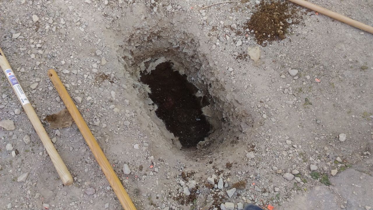

Aujourd'hui j'ai creusé pour sonder le sol.
Je sais déjà que je suis en zone faiblement argileuse et non soumise à des remontés, mais ce n'est pas impossible de tomber sur des déchets ou sur un site archéologique (ruines romaines à proximité).
Du coup j'ai une trentaine de centimètre de sable et cailloux compactés, puis un ancien géotextile et en dessous de la terre très caillouteuse.
Sondage sol
J'hésitais à creuser à la main, mais la première couche est vraiment très dense et je n'ai pas la carrure d un ouvrier du BTP.
Du coup je vais me renseigner pour louer une mini pelle.

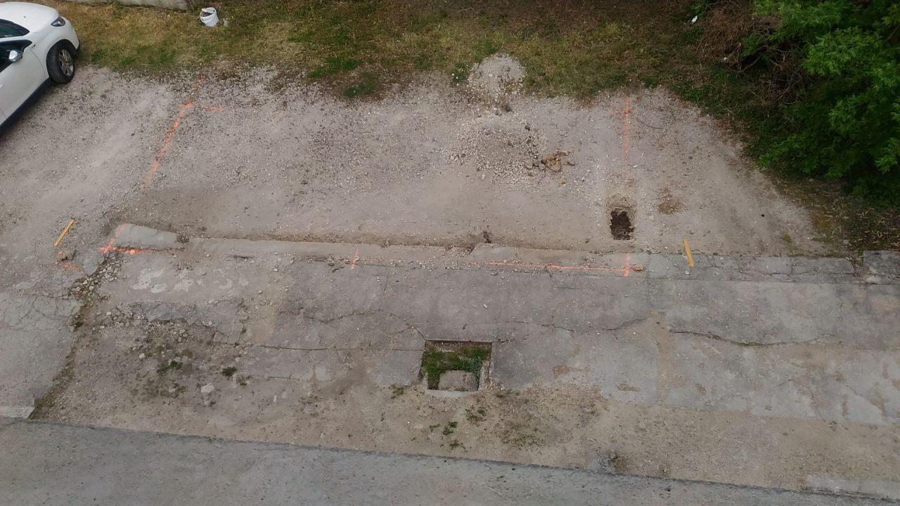

Mon voisin qui dispose d'une mini-pelle a accepté de le réaliser les tranchées, mais avant ça je dois retirer une partie de l'ancienne dalle béton d'un vieux garage démoli depuis un bail.
Par chance la partie à retirer (au niveau du marquage en bas) est déjà idéalement coupée dans la longueur. J'ai décaissé le long de cette bande de béton et elle semble faire entre 4 et 12cm et ne pas être armée.
Béton à enlever
N'ayant pas de marteau-piqueur je vais entailler le béton à la disqueuse puis retirer les morceaux au pied de biche.

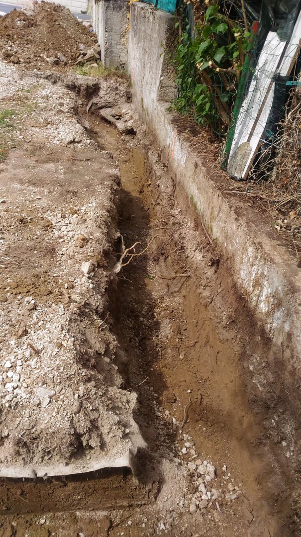

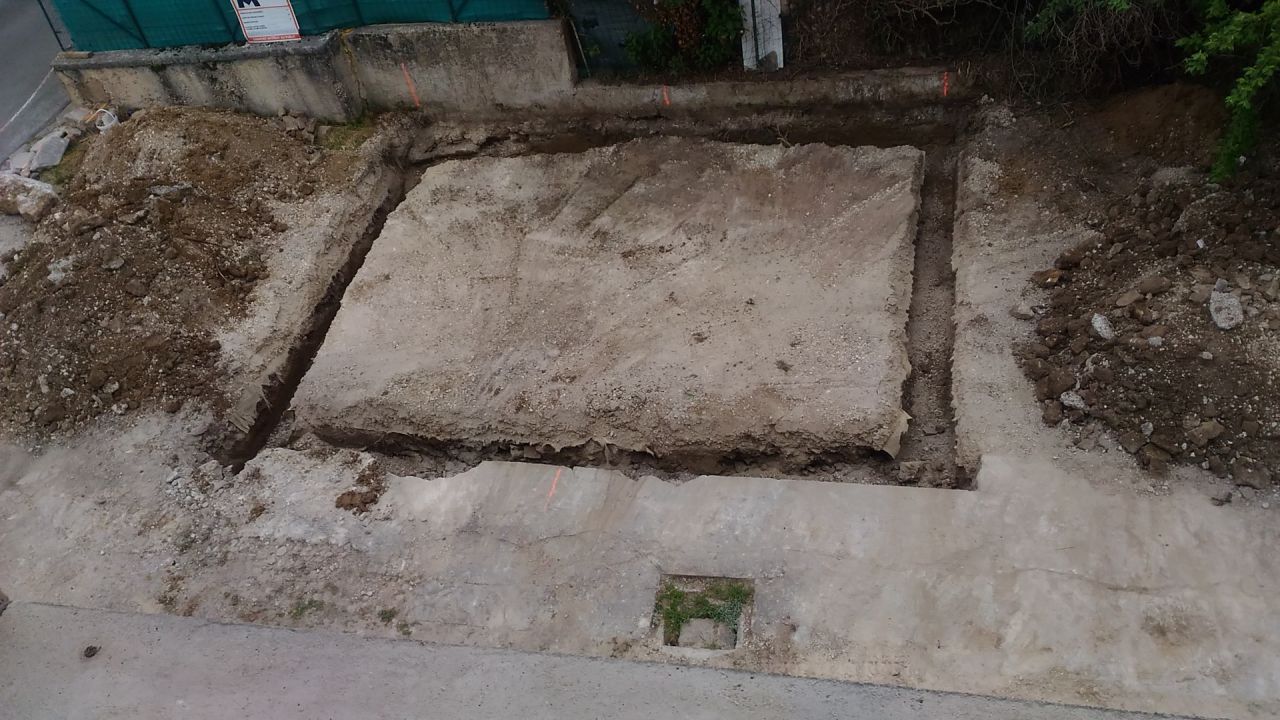

Avec l'aide de mon voisin et de sa mini-pelle, j'ai creusé les fondations aujourd'hui.
Fondations creusées
Je dois encore fignoler à la main au niveau du mur voisin mais c'est pas trop mal.
Fondation
Je reçois le nécessaire pour les fondations (armatures, treillis, parpaings) mercredi.

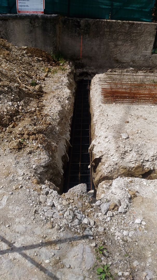

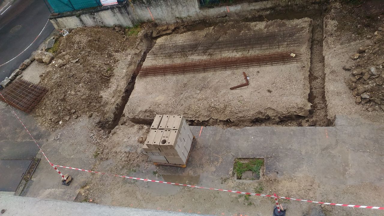

J'ai reçu le nécessaire pour les fondations hier:
Ferraillage reçu.
Le soucis, outre le fait que je n'ai toujours pas de laser rotatif, c'est la météo.
Conséquence, le chantier va surement être arrêté deux bonnes semaines.

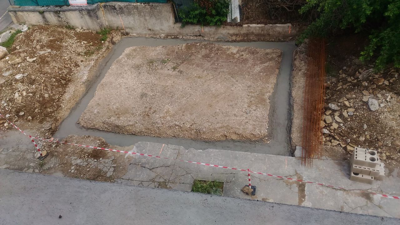

Les semelles sont coulées.
Semelles coulées
Prochaine étape le soubassement avec le scellement des attentes. Je sais que ça ne respect pas les normes, surtout que je suis en zone sismique 3, mais ce n'est qu'un garage et ça me simplifie énormément le travail.
Puis une rangée de parpaings et une rangée de planelles.

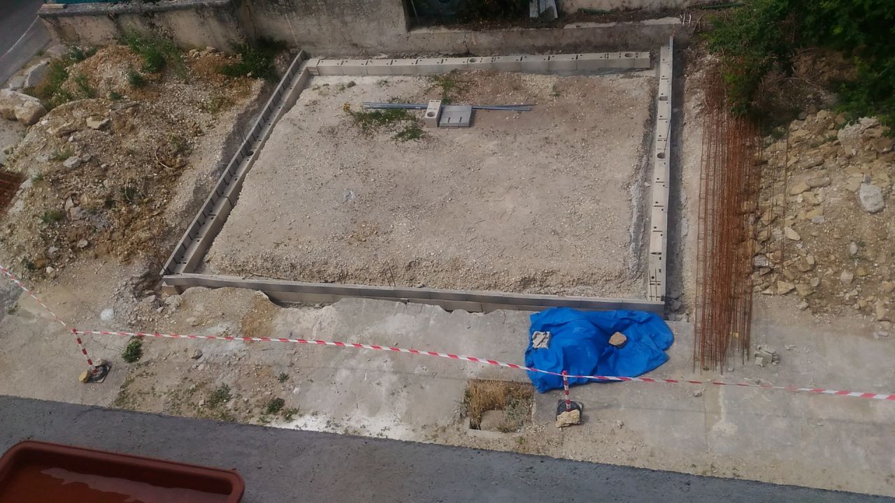

Le garage avance lentement mais surement.
Préparation premier rang
J'ai enfin trouver un magasin qui vendait des planelles de 16cm. Il me reste à acheter de quoi faire du mortier pour le premier rang de parpaing et pour les planelles et du polyane.
Pour le garage en lui-même je me ferai livrer des big-bags, mais je n'ai pas beaucoup de place sur le chantier donc pour le moment je ne peux pas, ça devra attendre que la dalle soit coulée.

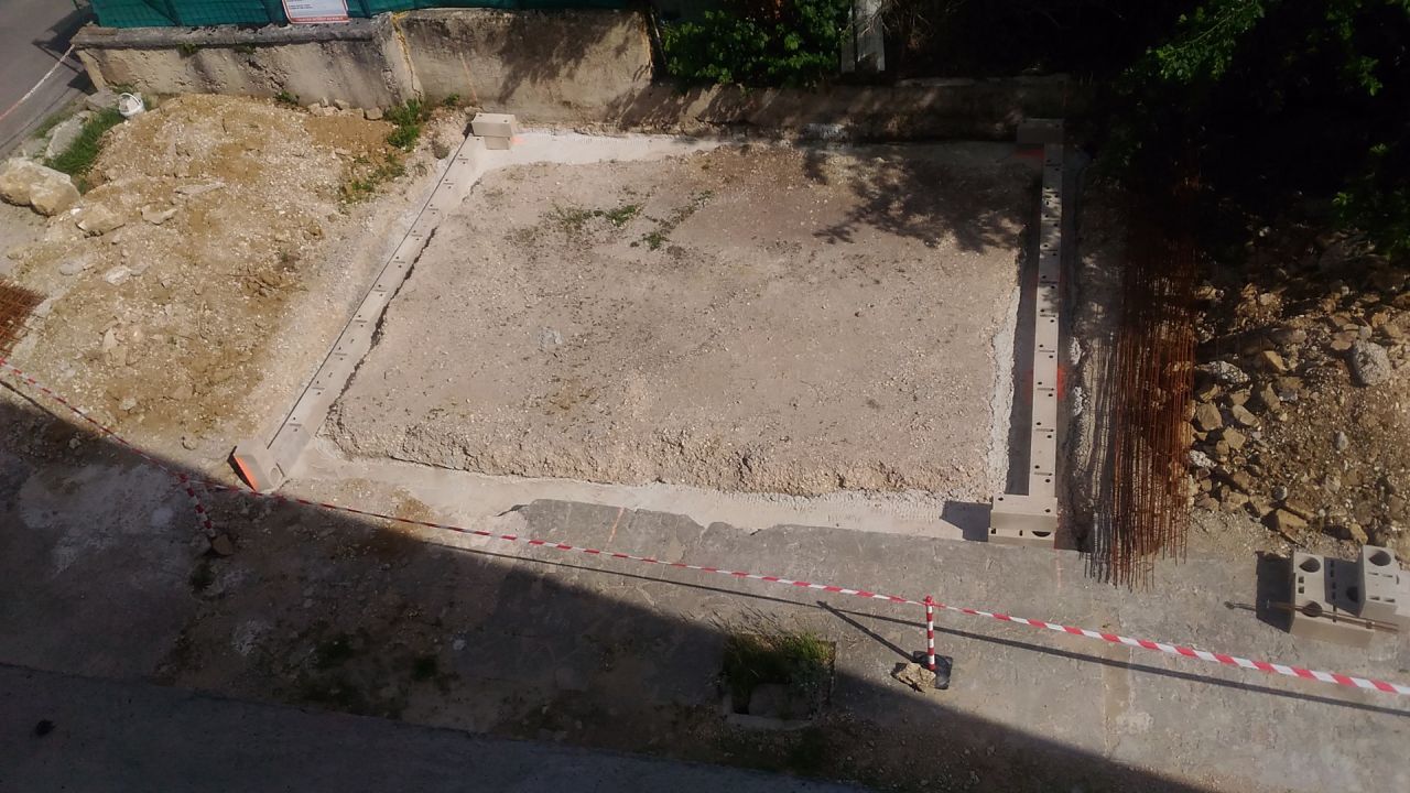

Bon ça n'avance pas très vite (grosse chaleur oblige), mais je ne suis pas pressé.
J'ai quand même terminé la pause du soubassement qui est parfaitement de niveau, il me reste à coller les planelles, remblayer l'extérieur, égaliser le tout venant à l'intérieur, poser le polyane, les treillis et je pourrai appeler la centrale pour couler la dalle.

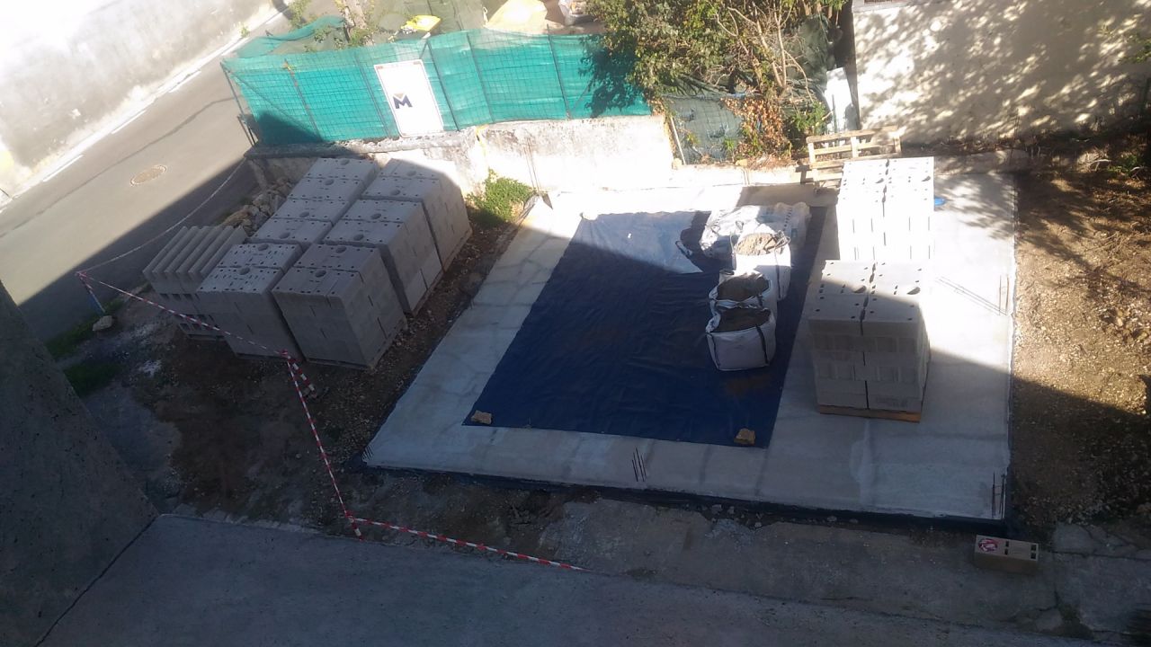

Voilà la dalle est coulée:
Pose polyane
Pose armature et joint de dilatation
Dalle coulée
Je reçois les parpaings et de quoi faire le mortier jeudi.

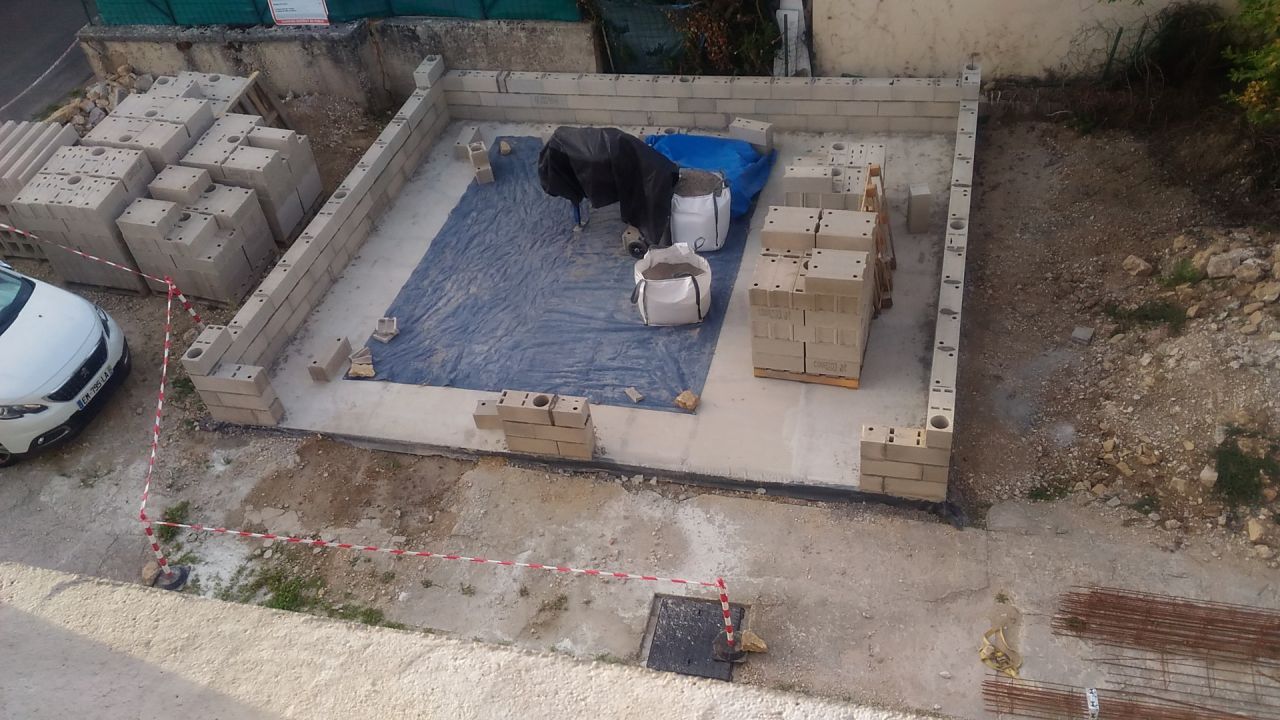

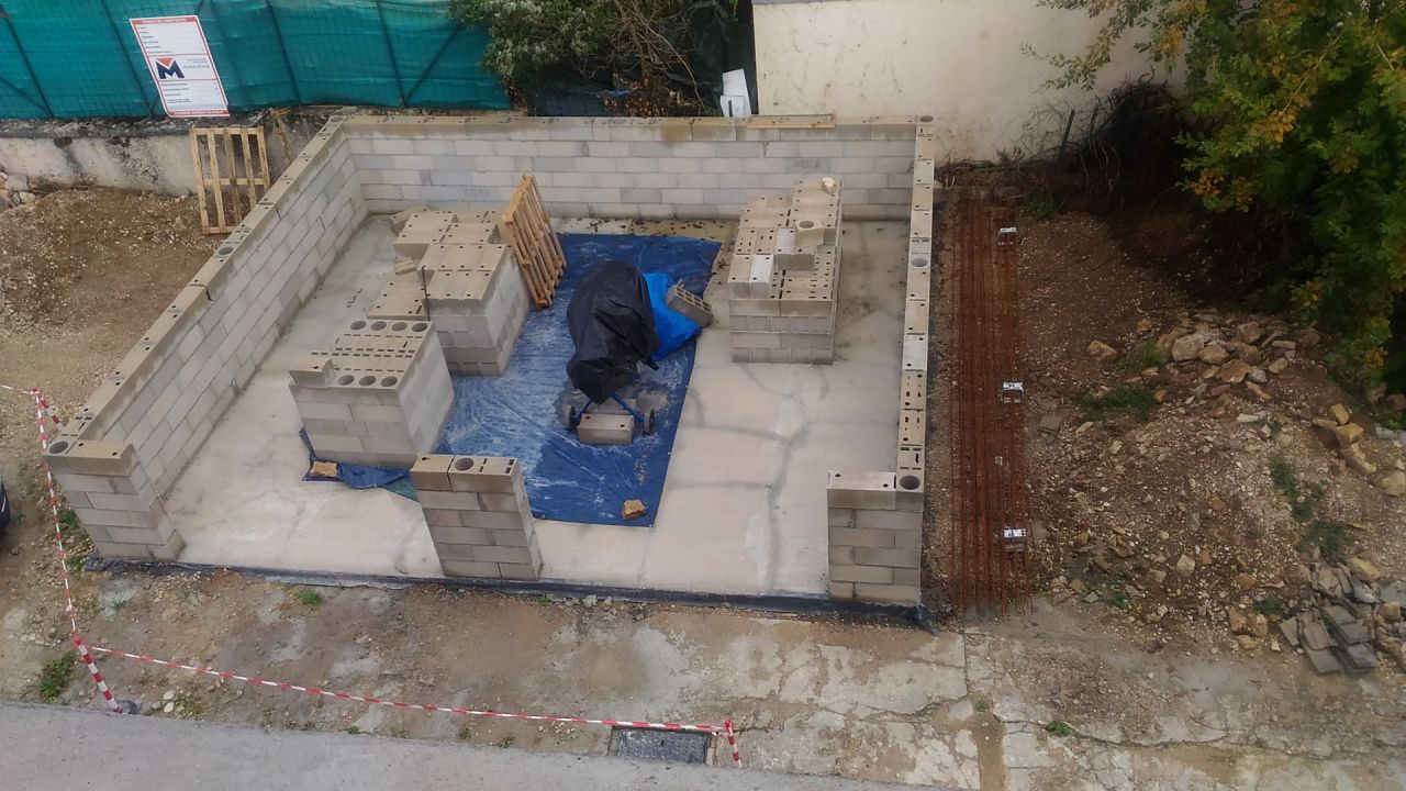

Petit point sur l'avancement du garage:
J'ai donc reçu ma commande de parpaing et commencé le montage:
Livraison reçue
Début du montage
Montage
Tout se passe bien, sauf que j'ai mal calculé la quantité de mortier nécessaire, j'ai omis les joints verticaux.
Du coup je vais devoir racheter 16 sacs de ciments et 1,6t de sable.
