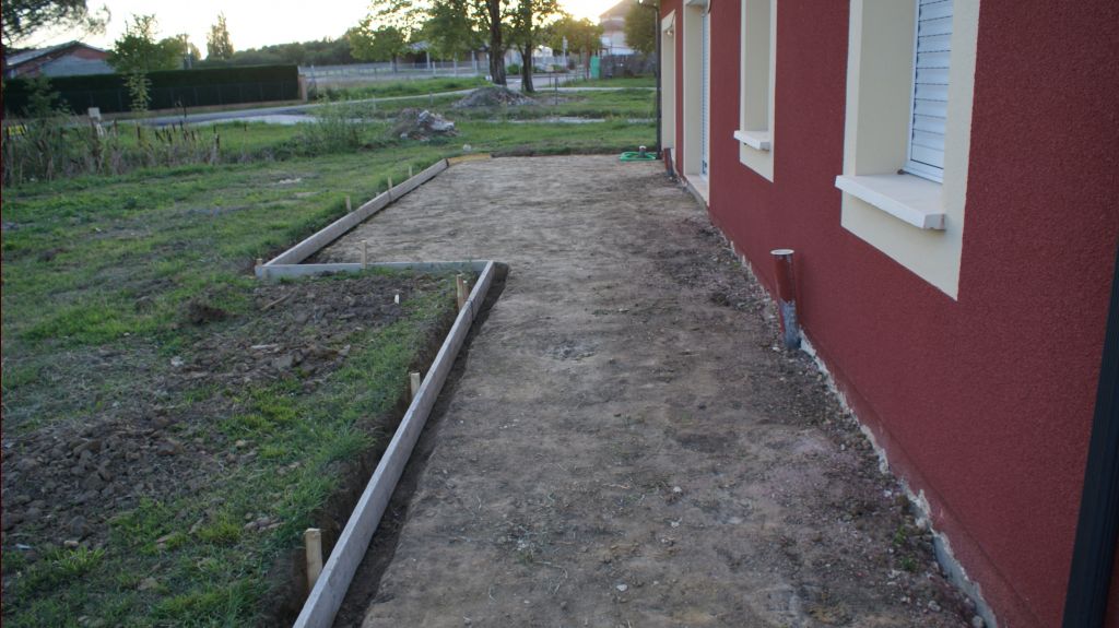

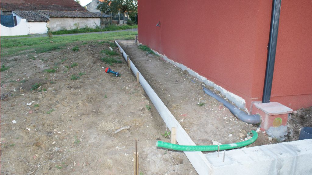

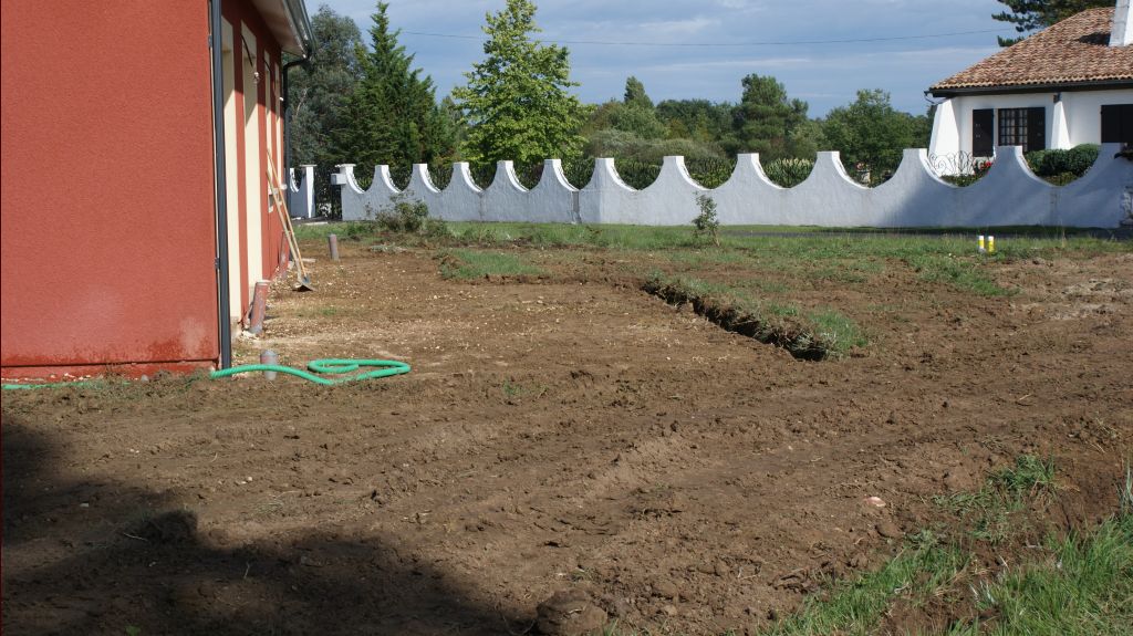

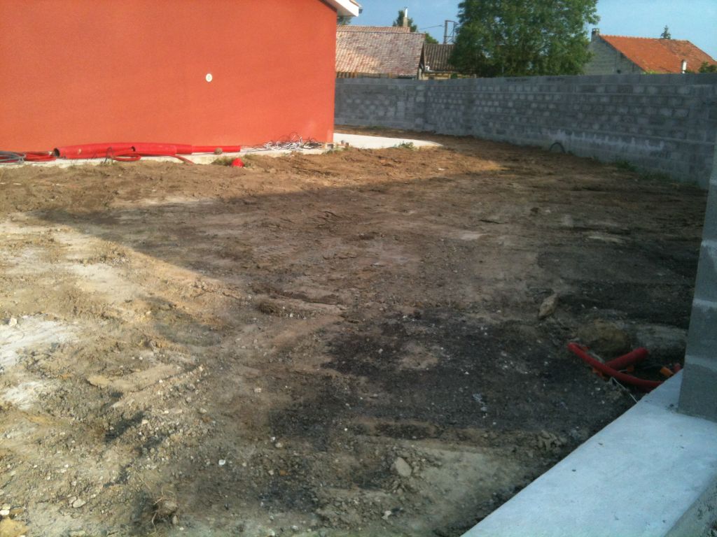

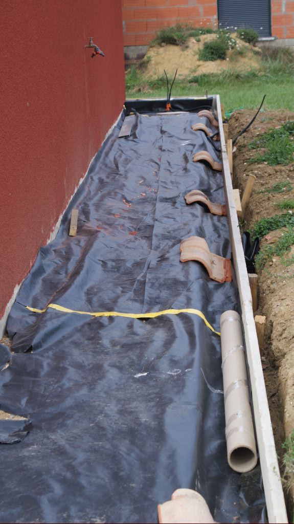

Gros oeuvre > Terrassement Par letsgomusic le 07/09/2011 à 23h33

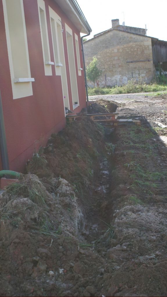

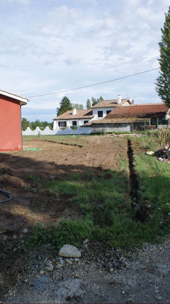

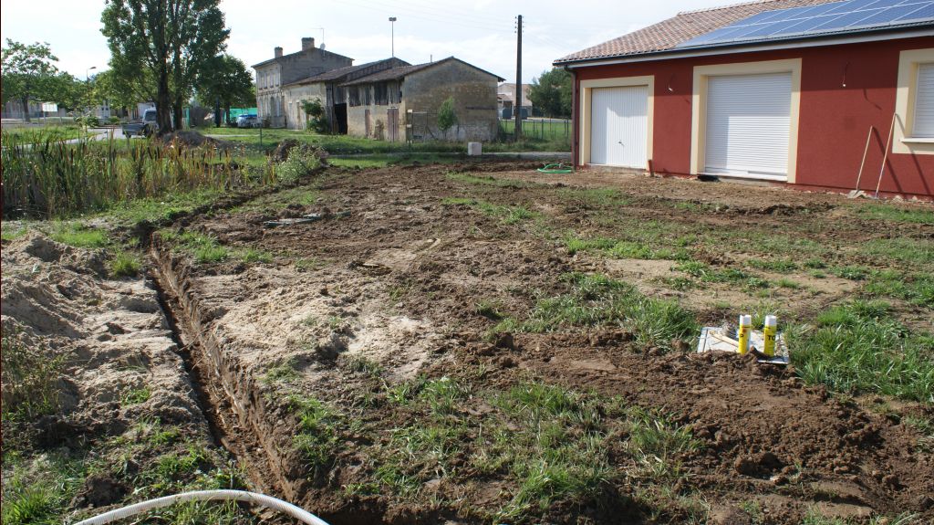

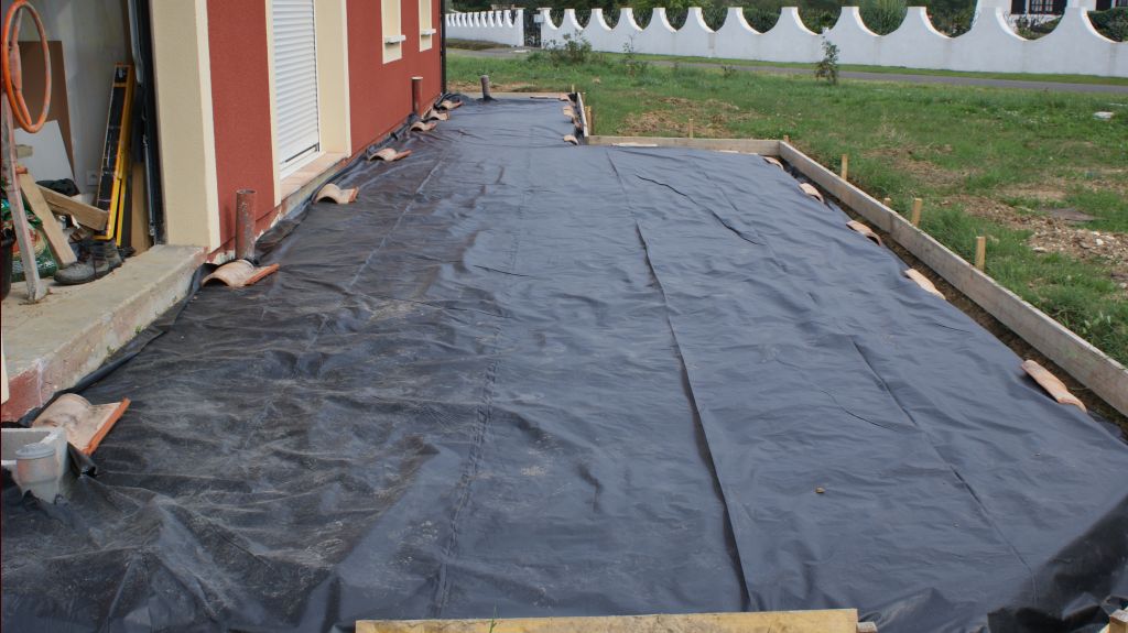

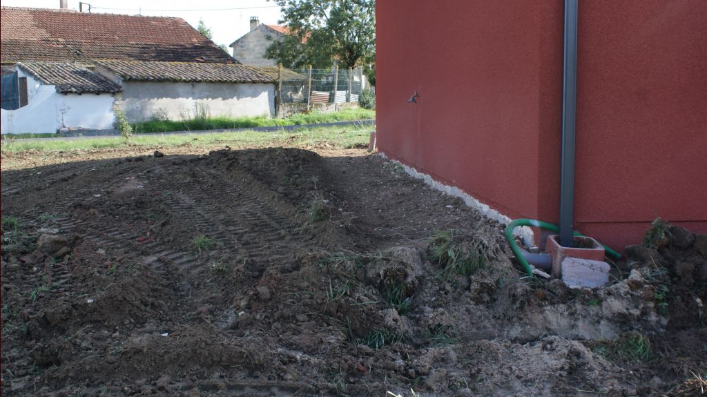

coucou tout la monde ça fait un moment que je ne suis pas venu sur le forum!!
mais entre le boulot qui ne va pas bien du tout (la je suis au chômage technique pour la semaine voir la quinzaine) je ne sais pas ou on va mais on y va en tout cas ça c sur !!!!!!!! :(((
j avais quand meme prévu de faire ma terrasse histoire de me dire que ça avance un peu a la maison et pour que le morale remonte vers le haut
j'ai commencé par faire le terrassement tout autour de la maison ainsi que les tranchées pour les fondations de la clôture qui sera en parpaing sur 60m de long et 1m80 de hauteur (bon ça c pas pour maintenant mais au moins les fondation seront faite je verrai plus tard pour monter les parpaings
je vous met les photos ce sera plus explicite !!! ça fait plaisir d'avancer un peu quand "petit a petit l'oiseau fait son nid" ;)

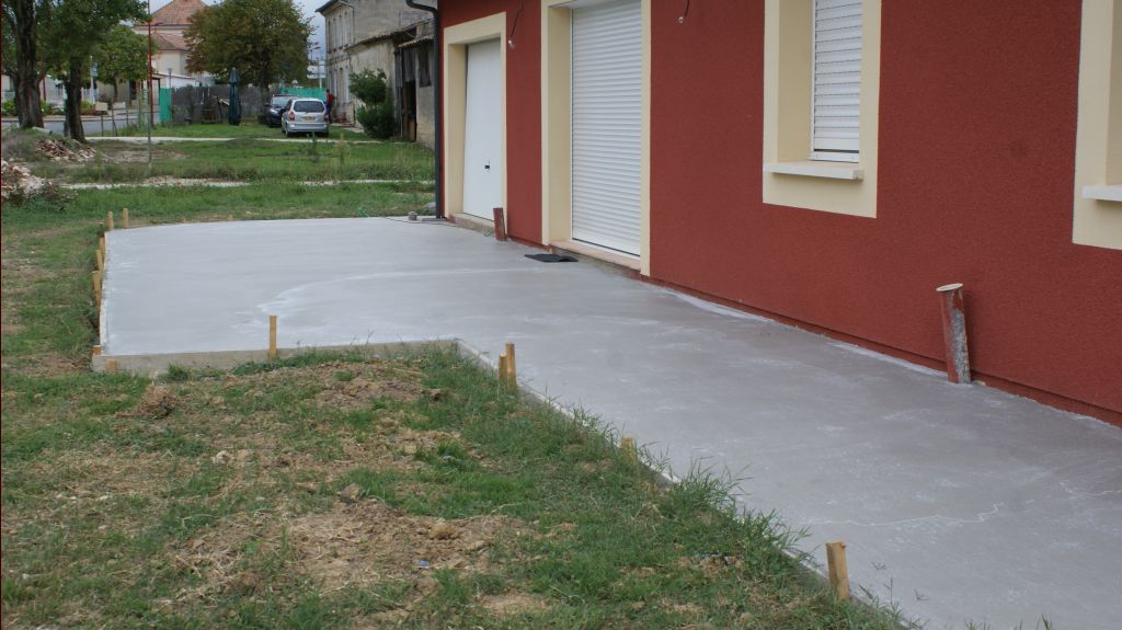

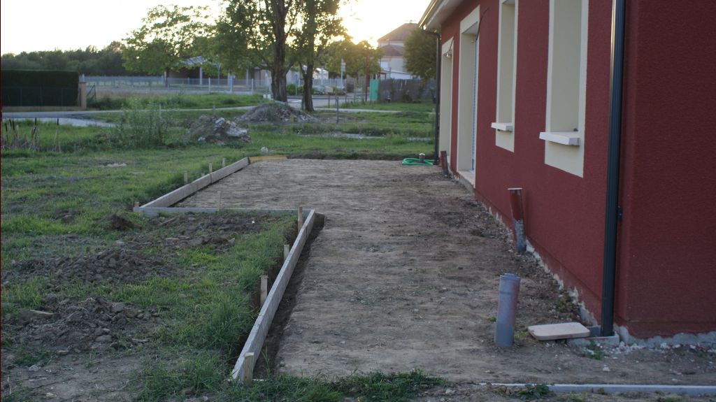

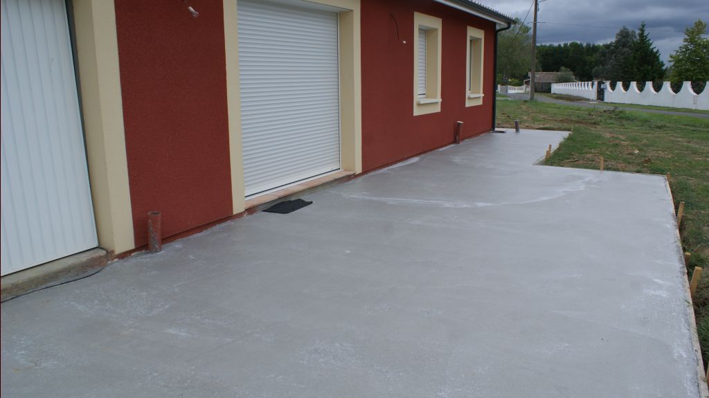

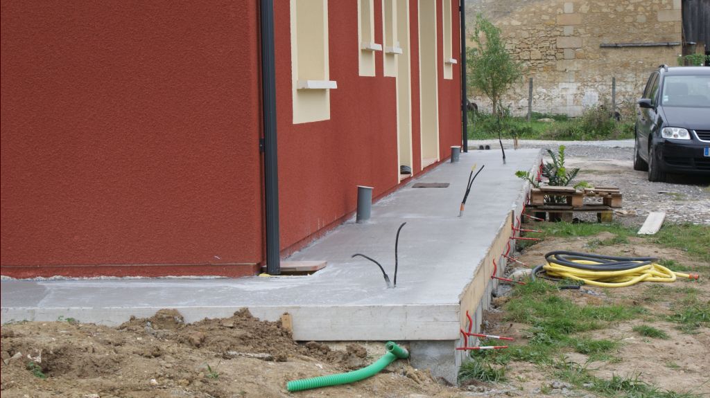

Jardin - exterieurs > Terrasse Par letsgomusic le 21/09/2011 à 00h12

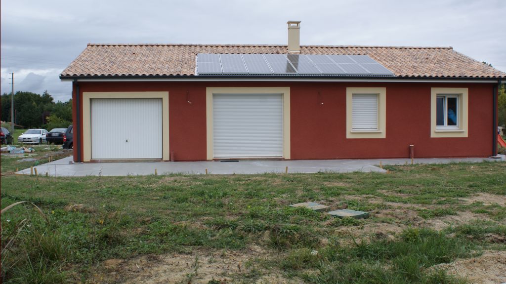

voila le résultat !!!

Ca change tout
Dept : Tarn Et Garonne
Photographe pro Env. 3000 message Loire Atlantique
Elle est super grande cette terrasse, c'est top
Vous avez du en profiter ce weekend vu la météo ! Wub
Nouvel Aviseur Env. 30 message Talence (33)
C'est le pied une terrasse aussi grande...par contre tu passes sur la terrasse avec ta voiture pour accéder à ton garage?
De : Talence (33)
letsgomusic Picto info Auteur du sujet
Photographe Env. 400 message Bordeaux (33)
boubou2010 a écrit:C'est le pied une terrasse aussi grande...par contre tu passes sur la terrasse avec ta voiture pour accéder à ton garage?
non c est un garage qui va devenir pièce a vivre plus tard ou une buanderie ;)

a quoi servent les tuyaux verticaux.

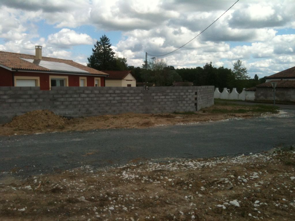

Jardin - exterieurs > Clôture - muret Par letsgomusic le 09/06/2013 à 13h30

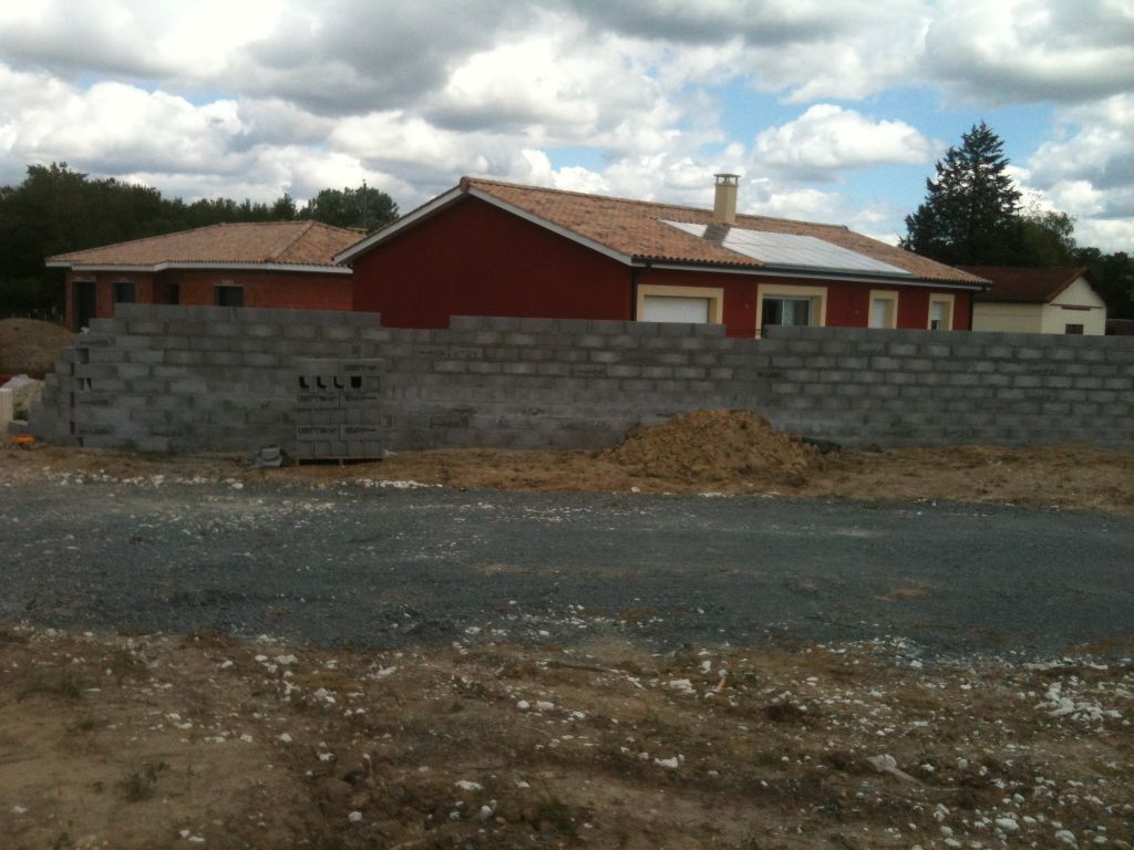

Coucou a tous désolé cela fait maintenant 1 an que les travaux ont été fait !!
par mes soins et des amis du métier biensure !!
on peux voir le seuil du portail coulissant !! que j ai acheter chez leroy merlin je n ai l ai toujours pas installé vu que je ne suis toujours pas cloturé coté voisin (il n y est toujours pas !! )

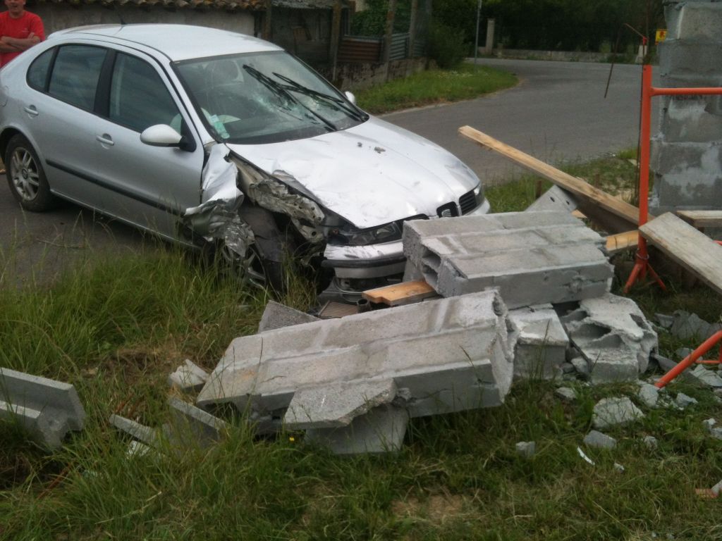

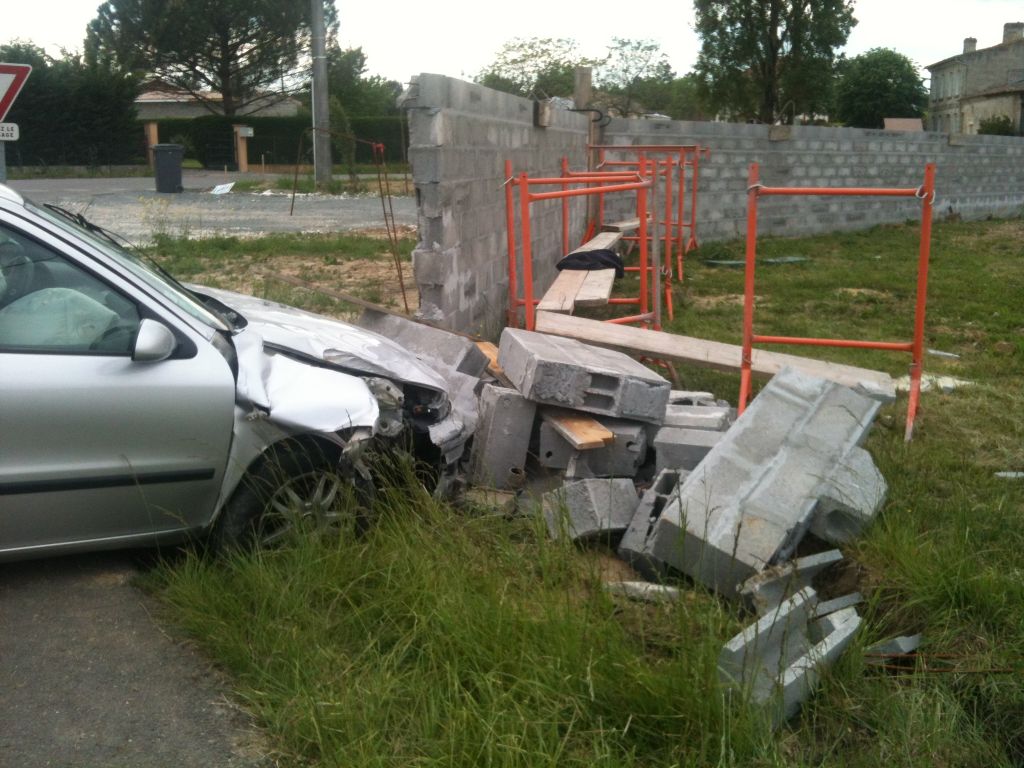

et voila toujours pas de chance en ce qui me concerne elle n'étais même pas fini qu'il y a un zozo qui me l'a exploser !!
heureusement pour lui les poteaux n'étaient pas encore coulé ni la ceinture !! ça aurait pu être pire !!! mes enfant aurait pu être dehors a ce moment la !!
futur travaux a venir l'allée de 46m de long sur 4m de large et le garage au fond du terrain j attends la réponse du permis de construire
si vous avez des conseils pour l'allée je suis preneurs et si vous connaissez un grossiste pas trop chère dans le cubzagais !!
a bientôt!!
voilà petit a petit l'oiseau fais son nid !!! ;)

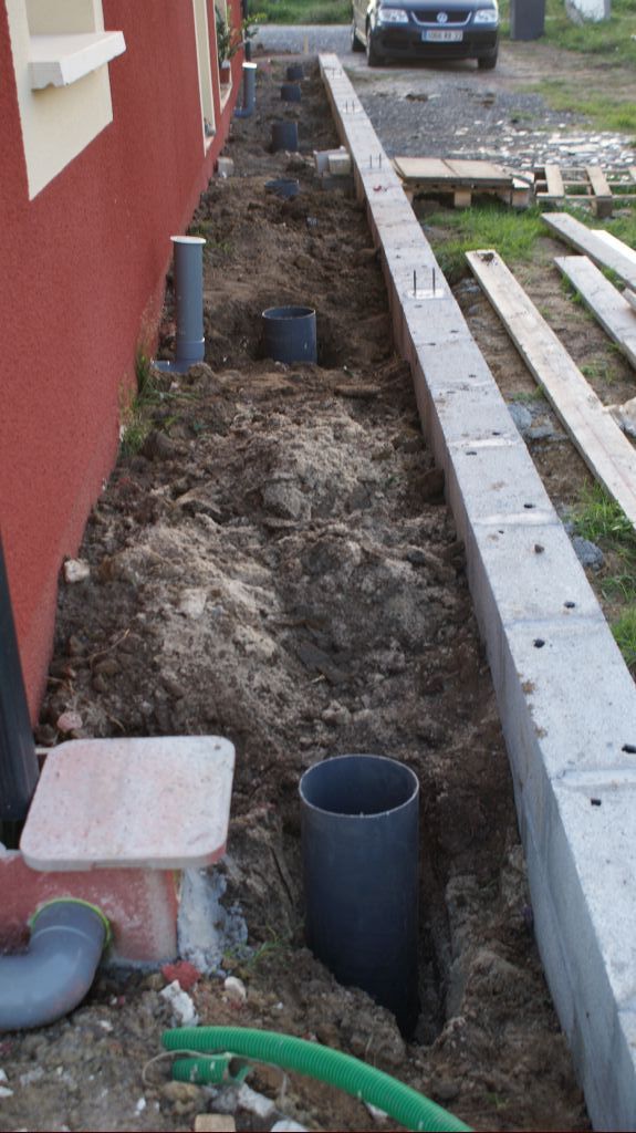

tres beau projet j aime bien la couleur du crepis pourquoi ses gros tube pvc sur la terrase
De : Pau (64)
C mon réseau d'assainissement j ai fait remonter pour pouvoir passer un coup de karcher au cas ou ca se bouche !!!
pour l'instant jamais servis !!!

non les gros tube pvc gris fonceer pas celui qui est avec le truc blanc les autres

Desolé pour l attente !!
j'avais pas bien vu la photo le plus petit tube c'est l'aeration du vide sanitaire, les plus gros c'est des pieux de béton que j'avais poser avant de coulé les terrasse je voulais plus de stabilité a cet endroit vu que j vais pas de hauteur rattraper et pas asser de temps pour bien tasser !!
se sont de tube diametre 300 qui vont a 1 metre de profondeur et il y en a 7 normalement ca ne devrais pas bouger !!!

j'ai vu votre muret dans le maisonoscope et comme nous avons également en projet de construire un muret, je voudrais vous demander si vous pouvez me donner les dimensions des fondations et si il est construit en limite de propriété(fondations déportées si cela vous parle) ou si les parpaings sont posés au milieu des fondations. Je cherche des infos quelle taille de fondations utiliser pour nous.
Merci d'avance
Dept : Seine Et Marne
Bonjour manita !!!
desolé du retard, en ce qui concerne mes fondations elles font 40cm de large sur 30 cm de profondeur
le mur est en limite de proprieté les parpaings son posés au milieu de la fondation
faut pas oublier la ferraille qui va bien soit des semelles pour fondation de diametre 8, la ferraille pour les poteaux tous les 4 metres (pris dans la fondation ) et la ferraille pour la ceinture

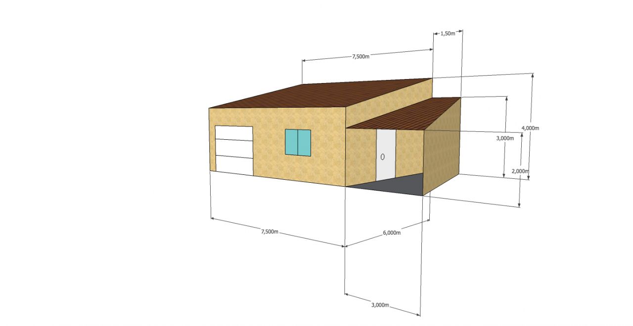

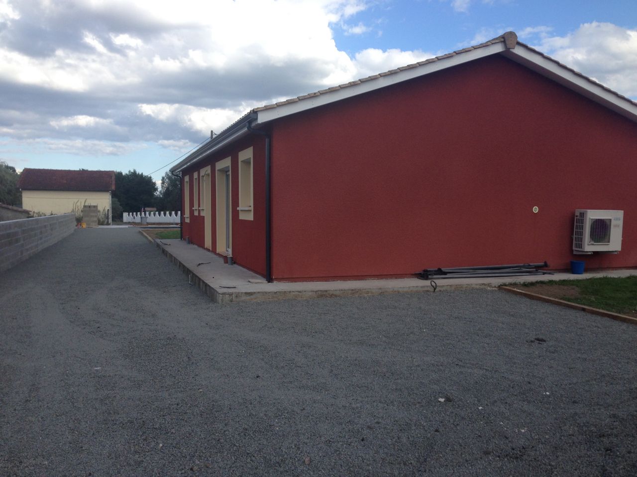

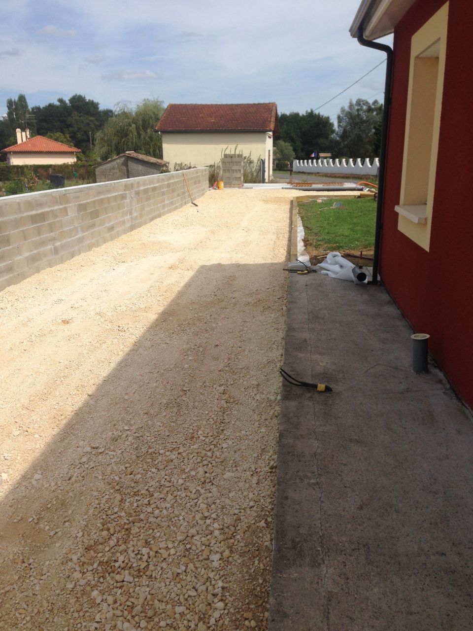

Petit changement chez nous !!
pose d'une clim réversible gainable
clôture en limite de propriété en parpaing entre moi nous et les voisin (celle-ci fait 46m de long !!!)
j'ai dessiné et posé un permis de construire (chose assez compliqué a faire mais je m'en suis bien sorti !!!)
après acceptation j'ai commencer le chantier un garage de 45m2 avec un abris accolé d'environ 20m2!

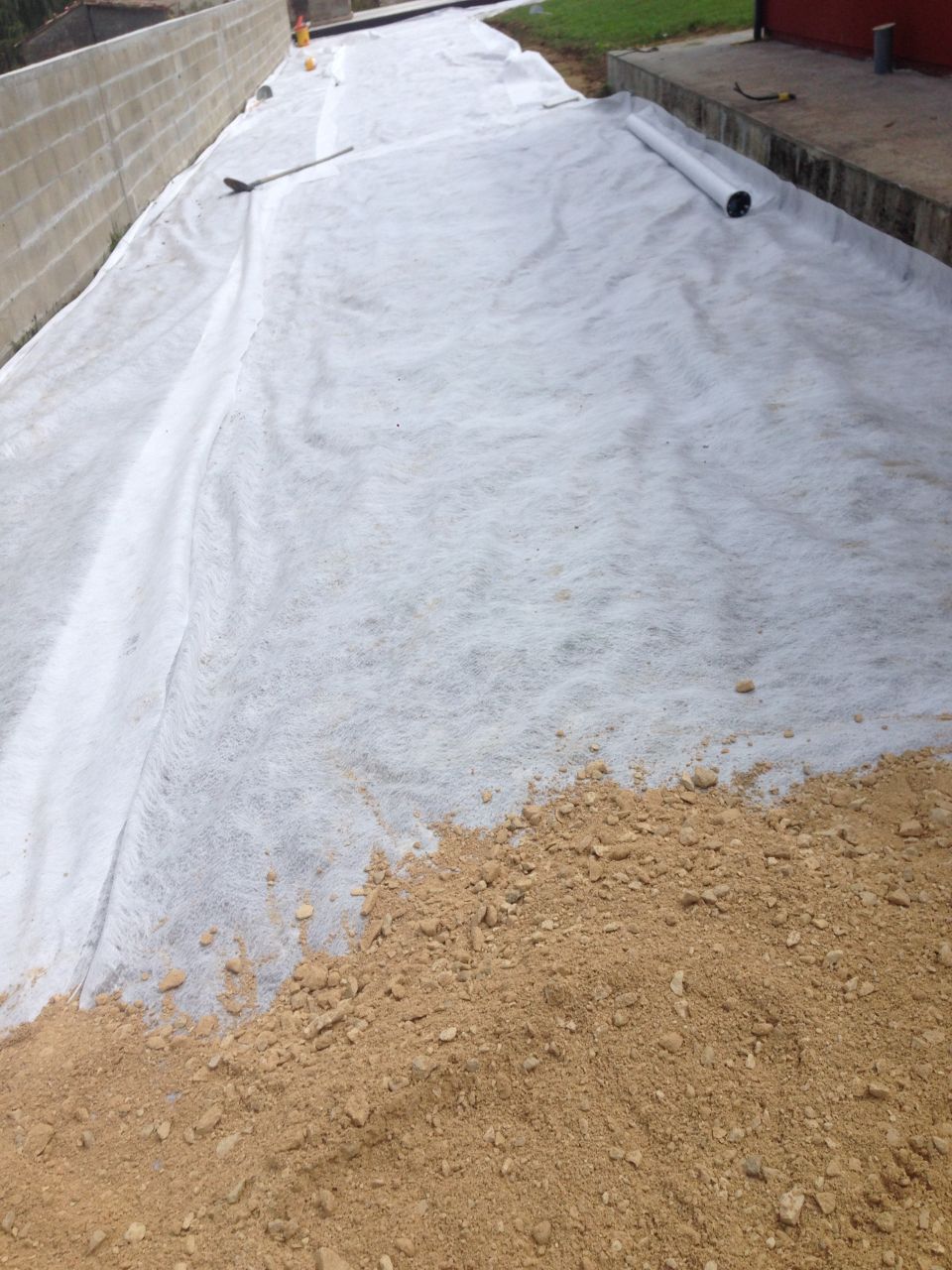

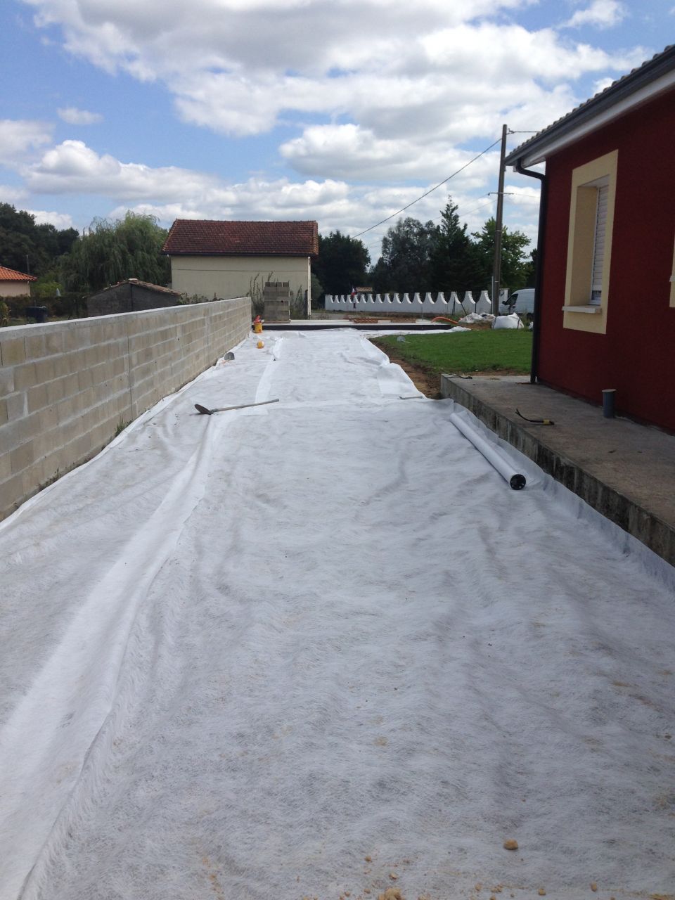

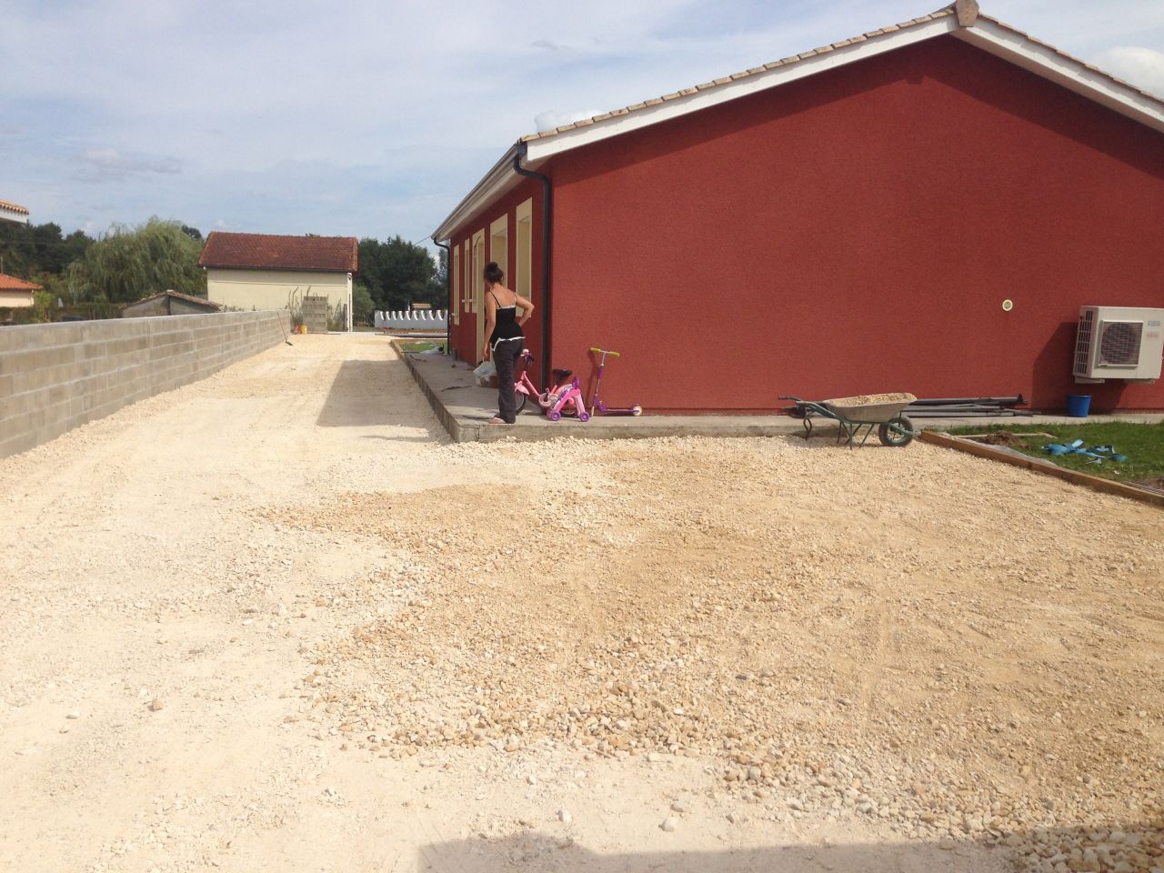

pose de bordures avec des traverses bois, puis l 'allée +parking quelques 270m2 (calcaire sur 15/20cm compacté + gracié bleu en finition sur 2/3cm )
en photo ce sera plus explicite
voici le garage+ abris

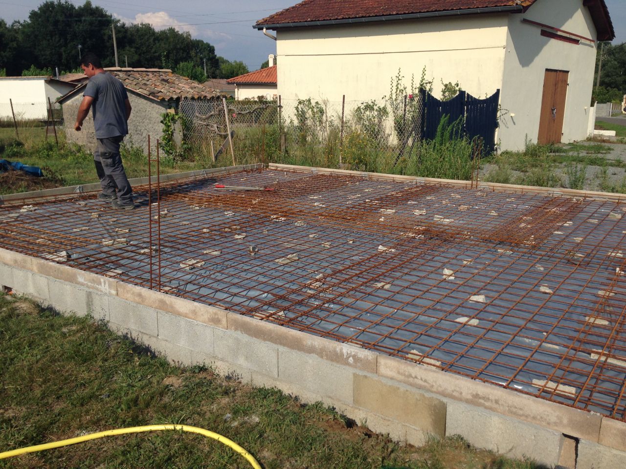

la dalle du garage
commencement de l'allée + parking le tout environs 270m2
[URL=https://www.forumconstruire.com/photos/viewer-pid_1052809.php]
[/URL]
on vois bien la clôture entre nous et le voisin !!!
