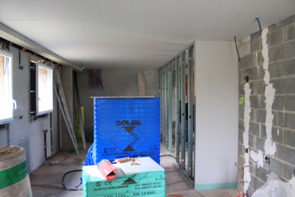

Second oeuvre > Cloisons - portes intérieures Par adslj le 27/10/2010 à 08h15
Ca y est les rails du plafond rdc et ossature pour l'étage sont en place
carrreaux de plâtres et BA 13 livrés.
les éléctriciens sont passés, ils ont bien bossé et vite ! et équipe très sympa.
l'équipe des plaquistes sont sympa et bien pro dans leur taff!!
fin de semaine, la maison va encore changer. Je pense que l'étage aura ses placos sur la plafond des combles et sous pentes.
sinon vrd toujours en stand by suite souci mini pelle en panne.
j'ai hate de pouvoir faire une entrée en terner propre car ras bol de la boue !!!
sinon pour l'instant RAS cela ce passe bien et notre CDT nous suit bien.

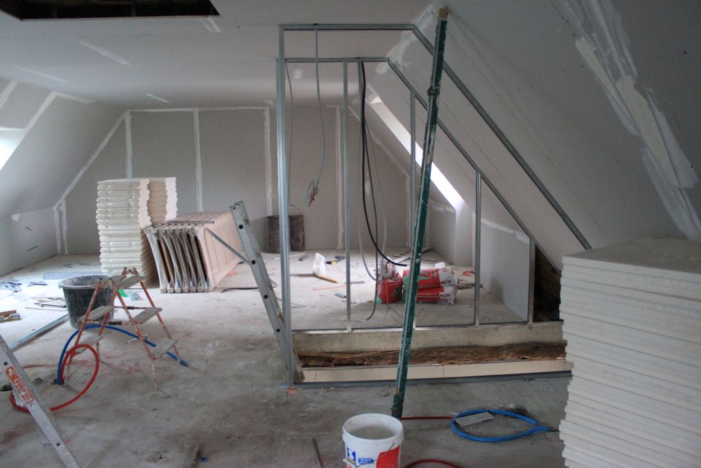

Second oeuvre > Cloisons - portes intérieures Par adslj le 30/10/2010 à 22h10
voici la suite, belle avancée et surprise l'étage est quasi fini sur la périphérie.
ils ont traçé les cloisons au sol. on imagine mieux les dispositions des pieces.
On a une équipe de qualité qui nous font un beau travail, ils ne sont que 2 mais on sent la bonne équipe rodée.
j'avais le sourire en passant et voyant le résultat trop cool.
Les électriciens ont terminé les dernières attentes au rdc idem top
la vrd terminée aussi sauf que c'est un champs de bataille now !!!
vue du de l'étage

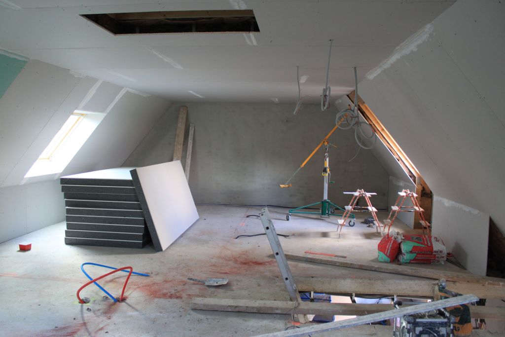

Second oeuvre > Cloisons - portes intérieures Par adslj le 05/11/2010 à 22h48
encore une belle avancée de notre équipe de plaquistes que nous remercions au passage pour le travail accompli.
La maison se dessine et on commence à apprécier les volumes et futures pièces
ils travaillent trés bien et on est super content du résultat à ce niveau.
la future cage d'escalier qui se se forme etc..
on comence à voir le résultat pour la cuisine
et la maison s'isole au fur à mesure du bruit et thermique
chaque jour c'est une belle avancée par nos plaquistes et pour nous !!
la suite prochainement

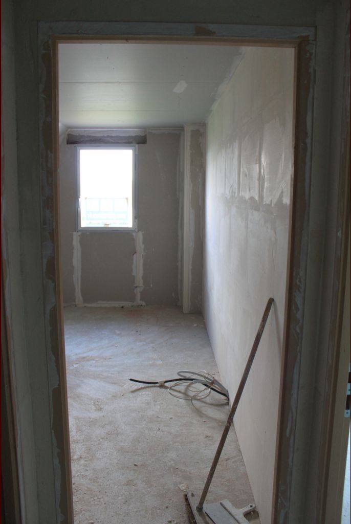

Second oeuvre > Cloisons - portes intérieures Par adslj le 17/11/2010 à 19h28
Voila quelques news
la maison a super bien avancé l'étage est fini les pieces sont visibles en volumes et je suis plutôt satisfait des surfaces.
je me rends compte que mes fils auront des chambres plus grandes que dans l'ancienne maison.
je suis même passé ce jour hélas sans mon appareil et j'ai pu voir les plaques montées sur la partie rdc.
Donc, encore une bonne semaine de tavail a mon avis.
Et un beau travail de l'equipe de plaquistes!
la recette des binomes d'un homme d'expérience et un jeune courageux et soigneux fonctionne à merveille je vous les recommande !!
et toujours le soin de nettoyer le chantier.
Donc logiquement, les électriciens repassent pour finir les encastrement , le chauffagiste va suivre, et après le carreleur peut être un enduiseur au passage. Cela sent bon la fin!
en fonction aussi de la météo qui risque de bien chuter d'ici là !surout pour la pose de la chape pour le chauffage au sol et carrelage?
Juste annédocte
j'ai monté une cuisine IKEA pour le "Bof" durant le weekend du 11 et bien pourtant je suis déja pas mal bricoleur, je vais apprécier de faire monter ma cuisine par un pro
la cuisine ikea est sympa mais les explications parfois un peu léger et les pieds plastiques sous les meubles a manipuler avec douceur. Sinon une fois montée c'est sympa en 3 jours mais faut etre un peu outillé quand meme et connaitre l'électricité pour brancher les fours et plaques inductions surtout lors d'une creation à de nouveaux emplacement par exemple passer du 6 mm² avec disjoncteur 32 A et 20 A pour le four en 2.5mm² et le tout à modifier dans le tableau electrique. sans compter les petits éclairages à led sous l'evier, dans les placards mettre des nouvelles prises grises, spot, hotte bref je ne me suis pas ennuyé, du coup j'ai pas eu le temps de faire mes peintures de boiseries à la maison avant la pose des goutieres !!!! oups je prends du retard sur mon propre chantier
fin de la parenthèse!
chambre de notre fille

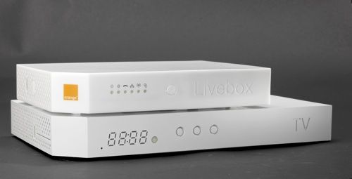

Autres > Autres Par adslj le 18/11/2010 à 21h43
Merci Nicoleo,
petite avancé sur le côté technique, suite au vol de mon iphone pro, je me suis rendu en boutique de ce fait et j'en ai profité pour faire la demande de ligne ADSL.
Etant, à l'epoque chez orange avec 17 méga.
Donc, après consultation de mon adresse, je suis chanceux à nouveau ligne a 20 méga et la TV via adsl HD et le telephone le tout en dégroupé!!!
Installation mi décembre du cable extérieur et abonnement effectif sur janvier.Comme ça, no coupure de l'adsl pour bosser! suis assez content de cette bonne nouvelle.
box orange wifi N et decodeur HD adsl orange

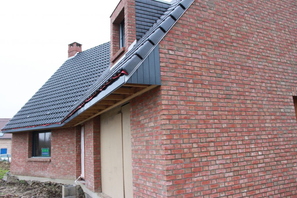

« peintures des planches de rives en ral 7016 tollens »
Second oeuvre > Autres Par adslj le 28/11/2010 à 12h10
voici des photos de la mise en peinture jsute avant le grand froid.
j'ai utilisé de la peinture tollens spécial bois extérieur un peu satiné et avant j'ai passé une sous couche blanc tollens également.
le résultat me semble correcte.
Fait au rouleau pour la peinture final et ne pas oublié le dictons de Valérie " dégager les angles au pinceau "
cela reste agréable à faire sauf la boue pour l'échelle.
