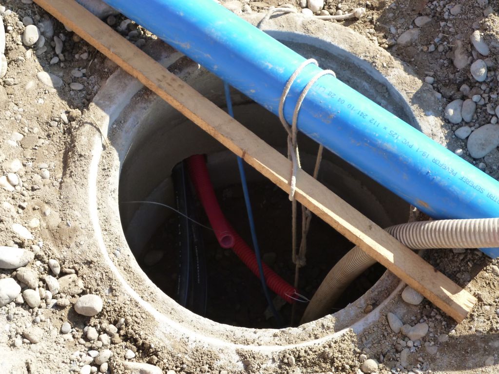

« VRD - pose des canalisations - Travaux terminés »

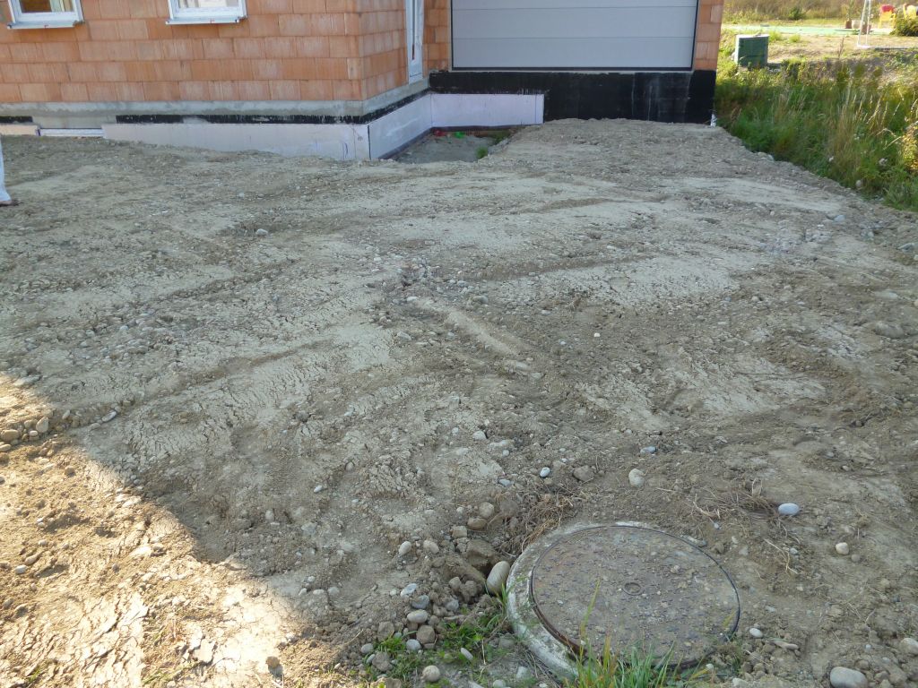

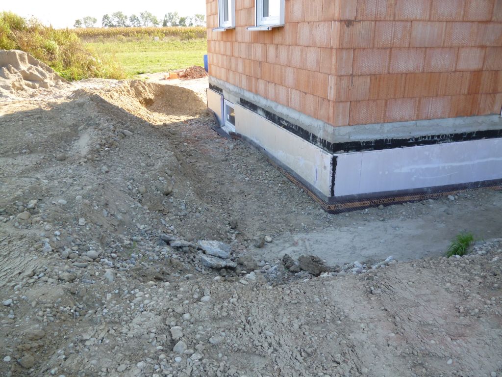

Gros oeuvre > VRD / Fosse septique Par HugoTheKing le 25/09/2011 à 17h04
Nous avons raccordé la conduite d'eau au niveau du branchement en bordure de limite. Avons profité de la présence du terrassier pour combler la tranchée et égaliser le terrain.
VRD - Tranchée des canalisations et des gaines remblayée   égalisation du terrain
En prévision de la pose de l'échafaudage, le pourtour de la maison a également été égalisé et nettoyé
Remblaiement - Egalisation autour de la maison en prévision de la pose de l'échafaudage

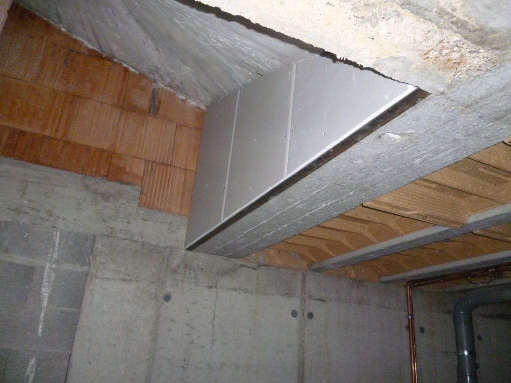

« Plomberie - mise en place des conduites et des écoulements »
Second oeuvre > Plomberie Par HugoTheKing le 25/09/2011 à 17h49
Les travaux de plomberie se sont poursuivis vendredi après-midi et toute la journée de hier.
Les collecteurs pour les circuits d'eau des sanitaires sont en cours de montage.
Quand aux écoulements il traversent la maison depuis le 1er étage jusqu'au sous-sol.
Bon choix d'avoir prévu une gaine technique où tous ces tuyaux et tubes PVC sont regroupés sans avoir à percer les dalles. Quelle aubaine
Plomberie - Collecteurs (en cours de montage) et évacuations dans la gaine technique au niveau du 1er étage Plomberie - Collecteurs du 1er étage et descente des évacuations posés.

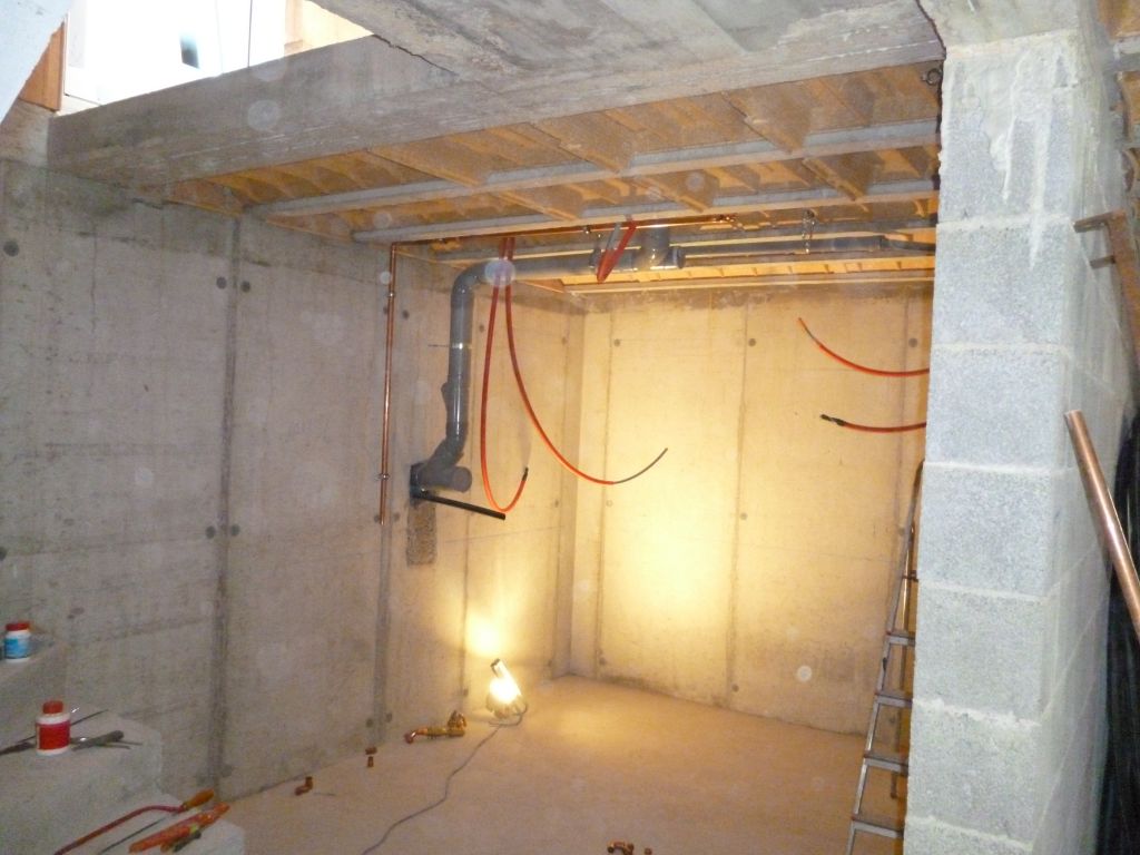

Au sous-sol, les écoulements sont également posés.
Encore une bonne journée de travail pour terminer la plomberie. Ce qui est prévu pour le week end prochain
Plomberie - évacuations et tuyaux en cours de pose à la cave

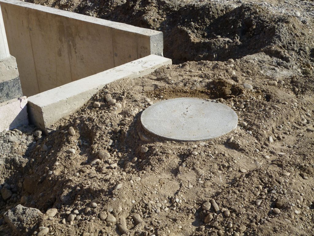

« Forage des puits »
Second oeuvre > Autres Par HugoTheKing le 25/09/2011 à 18h48
Et pour terminer le compte-rendu de ce week end, quelques informations et des photos des deux puits.
Finalement la nappe phréatique est à 11 mètres de profondeur. Les 2 puits ont été forés respectivement à 18 et 19 mètres.
Le puit de captage se situe à l'arrière de la maison juste à la sortie de l'escalier du jardin alors que le puit de rejet - distant d'une douzaine de mètres du premier - se situe à l'arrière du garage.
La pose des regards ainsi que les raccordements seront faits la semaine prochaine
Puit de captage
Forage - puit de captage situé à l'arrière de la maison et juste à la montée de l'escalier donnant au jardin
Puit de rejet
Forage - puit de rejet situé à l'arrière du garage

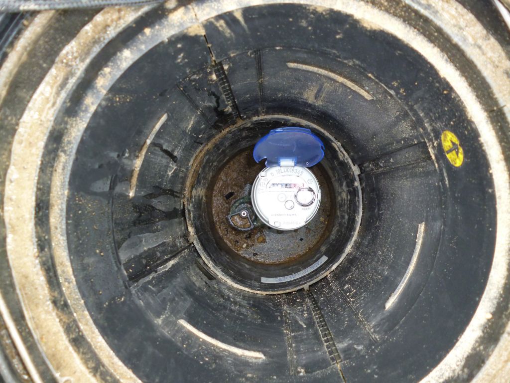

Le raccordement des eaux usées ainsi que celui de l'eau du réseau a été fait au niveau de l'entrée dans la cave.
Plomberie - Ecoulement des eaux usées en PVC et arrivée eau du réseau
Ainsi nous pouvons procéder à la pose du compteur d'eau et être connecté au réseau. C'est prévu dans les prochains jours.

« Forage des puits - travaux terminés »
Gros oeuvre > Autres Par HugoTheKing le 01/10/2011 à 21h16
Re-bonsoir,
Encore quelques nouvelles concernant les puits. Fin du forage le week end dernier, c'est seulement aujourd'hui que l'entreprise s'est déplacé sur notre chantier alors qu'initialement la suite des travaux devait avoir lieu mercredi dernier. Les regards des deux puits ont été posés. Les tubes PE pour le captage et le rejet entre les puits et la pompe à chaleur ainsi la gaine pour les cables électriques servant à l'alimentation des pompes immergées ont été posés. Les travaux de pose sont terminés.
Après le départ des ouvriers, nous avons placé une pompe dans le 2ème puit pour procéder au désablage. Ainsi le puit a été purgé une grande partie de l'après-midi. Au final, le puit est pratiquement désablé. Par précaution, nous procéderons à un 2ème tour de purge
Voici le puit en cours de désablage avec un montage provisoire pour l'immersion de la pompe (mise à disposition gracieusement par le foreur
Forage des puits - Puit de rejet en cours de désablage
Voici ce qui est rejeté. On voit bien le sable (partie grise au milieu de la photo) qui se décante.
Au bout de quelques heures l'eau rejetée est limpide et propre. Mais également très fraiche
Le puit de captage terminé avec son couvercle.
Forage des puits - Puit de captage terminé
En conclusion les travaux de forage se sont bien passés et sans surprise. Les prestations à la hauteur de nos espérances. Petit bémol, la durée des travaux s'est étalée sur plusieurs semaines alors que la durée de l'intervention peut être estimée en tout et pour tout à 1 journée et 1/2.

« Cloisons - pose de placo sous escalier »
Second oeuvre > Cloisons - portes intérieures Par HugoTheKing le 08/10/2011 à 21h36
Le 1er m2 de placo (+ 2 cm de polystyrène) a été posé dans la cage d'escalier du sous-sol. Il s'agit de la cloison donnant dans le hall d'entrée du RDC et placée sous les 4 premières marches. Comme support bas, nous avons fixé une règlette en "L", posé un panneau de OSB en guise de support et ensuite recouvert du panneau de placo. Et voici le résultat.
Pas une grande surface mais beaucoup de temps à cause des découpes.
Cloisons - pose du 1er m2 de placo (  polystyrène) pour la fermeture du dessous de l'escalier menant à la cave

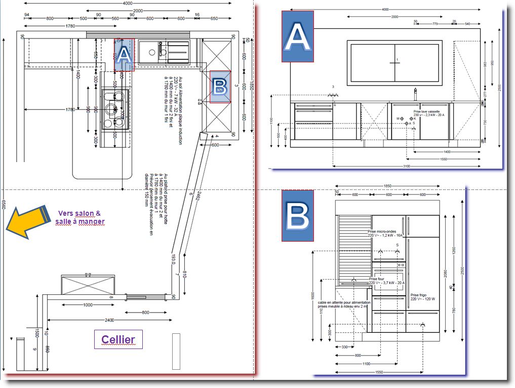

« Plan de la cuisine »
Décoration - finition > Cuisine Par HugoTheKing le 11/10/2011 à 09h46
Afin de définir l'implantation des circuits et prises électriques, il y une pièce de la maison qui demande une attention toute particulière. Il s'agit de la cuisine. Aussi a-t-il fallu concevoir la disposition et les plans de celle-ci. Après consultation de plusieurs magasins français et allemands, voici le projet qui a été retenu.
Des vues 3D suiveront
Plan de la cuisine
