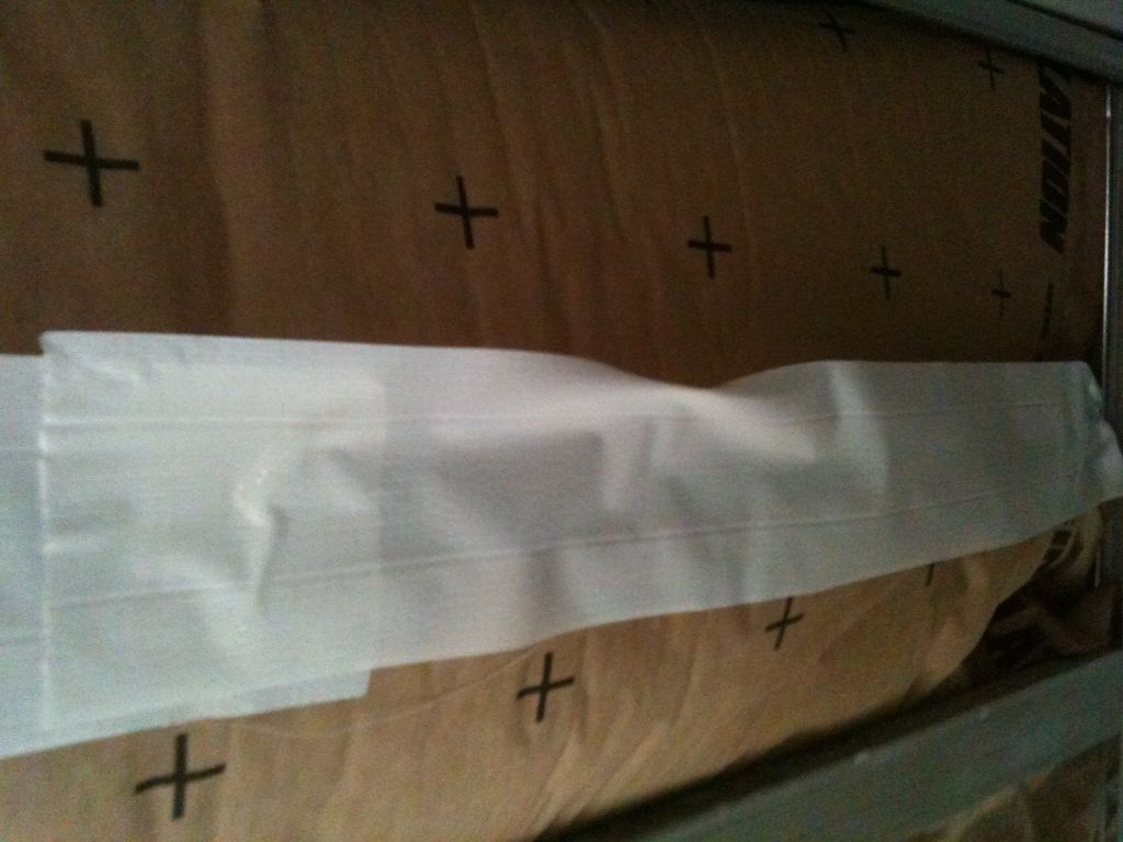

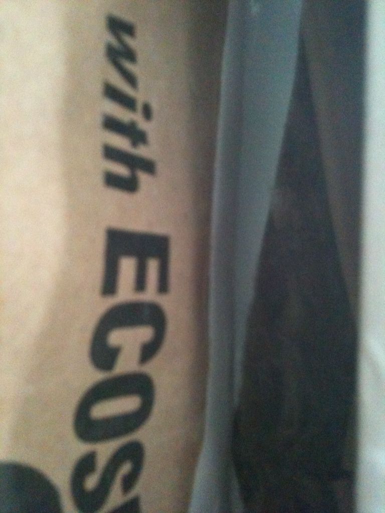

notre cher plaquiste est donc de retour depuis le debut de semaine. Ayant posé de la laine de verre dans notre ancienne maison et m'etant documenté a ce sujet à l'epoque, je surveille particulierement la pose de l'isolant dans notre future maison. je suis donc passé ce midi pour voir si du scotch special pour relier les pare vapeur censés revetir la laine de verre avait bien été posé.
pour ceux qui ont du mal à comprendre l'importance que j'apporte à cette étape de l'isolation, je vous propose cette definition trouvée sur le site d'un grand fournisseur d'isolant:
"Le pare vapeur est un matériau qui s'oppose au passage de la vapeur d'eau. Etanche à la vapeur d'eau, pour être efficace, cet écran doit être continu et ne présenter aucune perforation ou dégradation. Des rubans adhésifs doivent être utilisés pour les joints et les réparations. Qu'il soit en film kraft polyéthylène, kraft aluminium, polyane, PVC, polyester ou tout autre matériau lui conférant une faible perméabilité à la vapeur d'eau, celui-ci doit toujours être positionné du côté le plus chaud car c'est l'air chaud qui se déplace. En effet, le moteur de nos isolants est l'air stable et sec. Un isolant chargé d'air humide devient inefficace".
ce midi quans je suis arrivé je suis tombé sur un ouvrier (un jeune visiblement perdu par mes questions), je lui demande quel type de scotch a été utilisé pour relier les morceaux de pare vapeur entre eux. et là il me repond " du scotch orange...et là je regarde autour de moi et je vois que ce scotch sert également à fixer les cables de l'electricien!à 30 euros le rouleau...sauf que le scotch en bbc est un scotch armé blanc qui une fois collé ne peux plus s'enlever (je le sais vu que quand j'en ai posé dans notre ancienne maison j'ai dechiré pas mal de pare vapeur en voulant l'enlever pour mieux le remettre).
commencant à m'interroger fortement je monte donc au premier vu que tout le bas avait été plaqué....et là vision d'horreur
des endroits sans scotchs, et quand il y en avait le scotch tenait à peine sur le pare vapeur!bref du grand n'importe quoi!a un endroit (je n'ai pas la photo, dommage) le scotch etait mis et puis d'un coup plus rien! surement la fin du rouleau!je precise que les photos ont été prises aux rares endroits encore visible, je n'ose même pas imaginer le reste!!!!!
je me demande ce qui se serait passé si je n'etait pas passé!et oui une fois plaqué, personne ne va savoir si la laine de verre a été posée correctement, et même si c'est de la 200 ou de la 240...
bref notre constructeur semble ne pas prendre en consideration cette etape.... et oui quand on y rigarde de plus pres, quand effinergie viendra pour valider le label bbc, ils ne vont pas demonter le placo pour verifier tout cela, c'est à leur bon dire...
bref pour un constructeur qui se dit specialiste du bbc, et vu le prix que l'on paye, nous sommes en droit d'exiger que le travail soit fait et surtout que ce ne soit pas à moi d'alerter quand le travail est fait n'importe comment!!!
la derniere fois c'est ma femme qui a stoppé les enduiseurs qui s'etaient trompés dans les enduits!!!!
bref on doit sans cesse verifier soit meme sinon c'est le desastre!a quoi bon prendre un constructeur s'il faut tout faire soi-même!

Rendez-vous mardi avec le directeur qualité des maisons Ericlor! On va bien voir leur professionnalisme!ou pas...

lors du rdv avec le responsable qualité, d'autres anomalies que je n'avais pas vu ont été révélées: la plaque isolante pour le conduit de cheminée dans les combles n'avait pas été posée, visiblement le cdt ne savait meme pas qu'il en fallait une. le coffrage pour l'arrivée du conduit de cheminée dans le salon n'a pas été isolée. la laine de verre dans les combles a été tassée mais il faut que je verifie avec un metre. pour l'histoire du scotch je n'ai pas pu verifier partout puisque comme par hasard le plaquiste avait mapé certains endroits... les endroits ou j'ai regardé semblaient avoir été scotchés.
bref le responsable qualité a reconnu que le plaquiste n'avait pas fait correctement le travail et que des corrections devraient etre faites...
a voir
cependant a aucun moment le cdt ne s'est exprimé comme si il avait fait son boulot correctement...bref soit il est debordé (ce qui est possible) soit il ne fait pas son travail de verifier ce que font les artisants, dans les deux cas c'est moi qui paye les pots cassés car soit je passe mon temps a verifier, soit je verifie pas et je l'ai dans l'os. en fait je pensais que ce qu'a fait le responsable qualité mardi, le cdt le faisait au quotidien...bref j'ai fait confiance, j'aurai pas du.
j'attend donc la suite du chantier et surtout les delais qui s'allongent

email ce matin m'annoncant que les corrections necessaires allaient etre faites.
tous les points de litiges ont été listés par ecrit.
ça va dans le bon sens, pour le moment.
