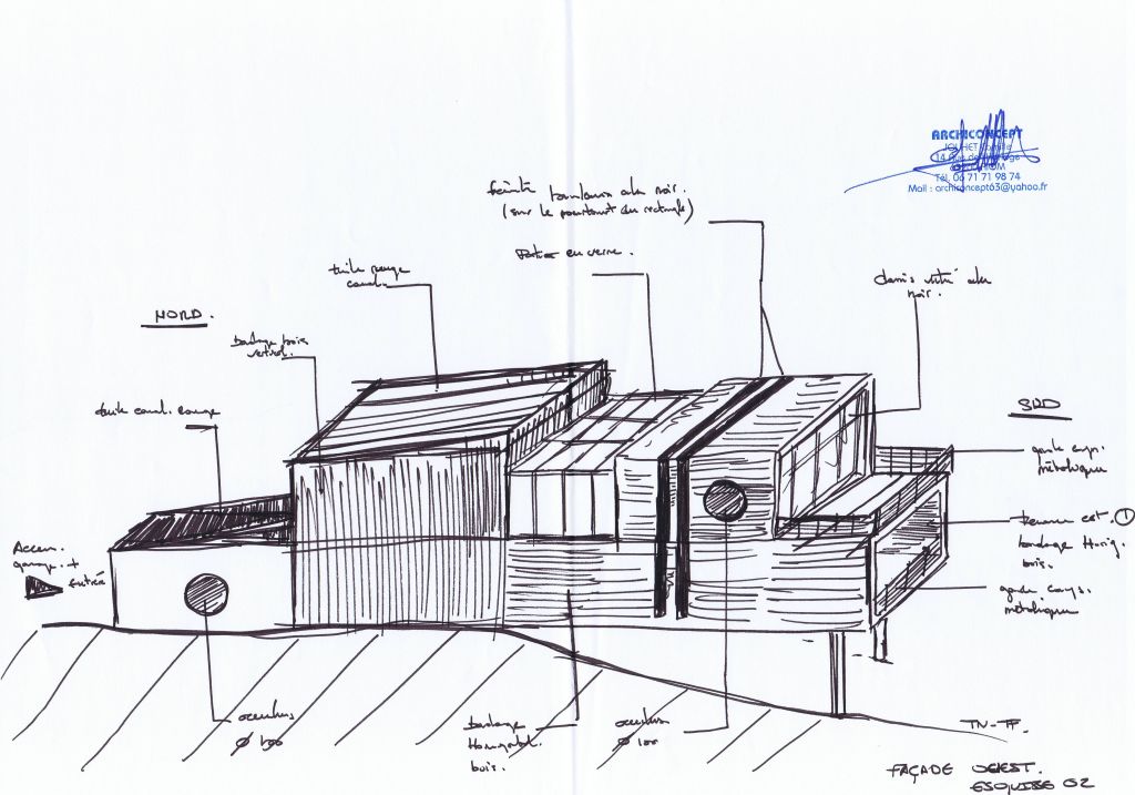

Comme promis voila un projet qui nous a été proposé ,mais la on c'est dit que direct Hors budget !!!
Sinon pour répondre entre autre à Putiker ,nous sommes en compromis de vente et si j'ai déposé le permis c'est sans trop y croire mais étant donné qu'il y a un délais qui cours nous n'avons pas envie de payer 10% de pénalité (soit 1700E) si nous n'avons rien fait comme demarche dans le délais imparti (vous voyez ce que je veux dire),et oui c'est clair que nous nous sommes lancer un peu tête baisser dans notre projet ,mais que voulez on est jeune on est fou et puis on penser avoir trouver le terrain et faire une maison atypique avec un budget....atypique,mais la on est en train de revenir tranquillement sur terre

les propositions de l'archi, c'est effectivement à cela que je pensais c'était la seule solution pour avoir une luminosité acceptable dans toutes les pièces .. après il peut y avoir des aménagements au projet pour ne pas qu'il coûte trop cher.

auvergnator a écrit:Comme promis voila un projet qui nous a été proposé ,mais la on c'est dit que direct Hors budget !!!
T'as un chiffrage pour cette ébauche?

Heu non pour faire le chiffrage on aurai du finaliser les plans et le soucis majeur et que l'on sait même pas en quoi la fabriquer ,et l'archi pour nous sortir des plans "chiffrable" nous demandé 600E (en liquide ) et on c'est dit que de toute façon c'était utopique ce projet que ça nous couterait 2bras ,mais avec le recul je me dis que c'est une maison qui irait bien sur le terrain.....et que peu être on devrait investir pour pouvoir faire chiffrer le projet .Je sais pas la on est un peu pommé ,avec tout ce qu'on a pu lire ici ,on fini par ce dire qu'on est vraiment taré d'avoir cru a un tel projet ,pourtant ....on a encore envie d'y croire quand on voit le prix des terrains et surtout ou il ce trouvent ....

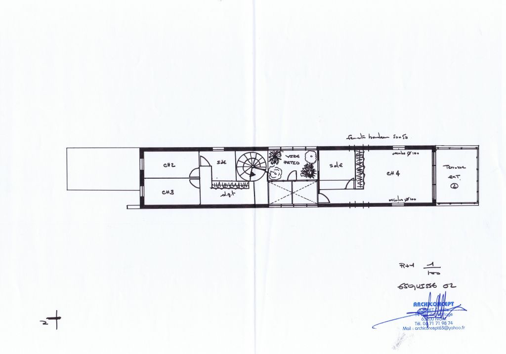

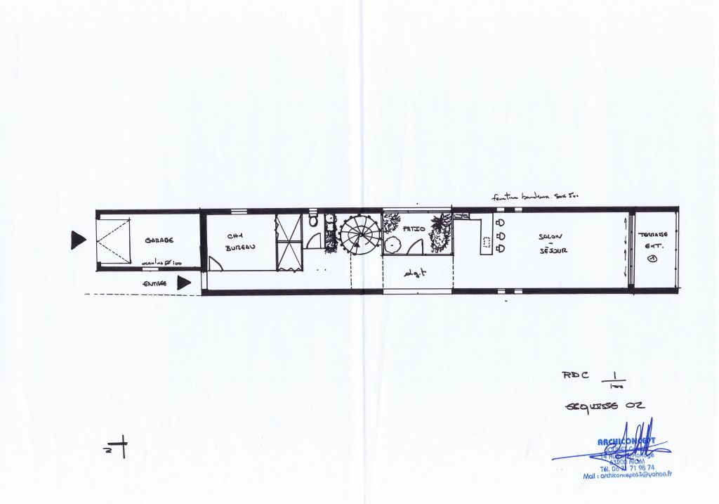

pour les plans de l'archi , ben ça me pose soucis LES FENETRES c'est encore pas bon
il y a un coté où y a des fenetres qui ne devraient pas y etre s'il est en limite de propriété
dans la longueur on est d'accord que du coup ces 2 faces sont en limite ???? OUI donc pas de fenetres
ou alors j'y comprends rien au plan

Une maison classique de 100 m² te coûtera moins cher que ce projet insensé (chambre 2 et 3 qui font 2m de large :o).

Ce que je comprend pas perso c'est quand normalement on ne peut construire en limite de propriété que s'il n'y a aucune ouverture du côté en limite et que les fenetre perpendiculaire doivent etre a une certaine distance... De plus, naturellement, de l'autre côté on doit etre a 3m...
5m de large moins 3m de distance a l'autre côté = 2m... Vous faites donc une maison de 2m de large ?
Ou peut etre a-t-on le droit d'etre en limite de propriété des deux côtés... ce qui veut dire que vous n'avez aucune ouverture des deux côtés les plus longs....
Et puis la largeur de la maison, c'est d'enduit à enduit... Si vous comptez largeur d'enduit, de parpaing, d'isolant, de platre, ... Vous arrivez non plus à une largeur de pièce de 5m mais plutôt de 4m.
Nous ce que l'on a cru comprendre par les services compétents (DDE service Urbanisme) c'est que :
  • Soit on ce met en mitoyenneté ,soit à 3m ou plus
  • On peu mettre des fenêtres de type oscilobattantes tant que l'ouverture n'exéde pas 30%(ou alors des fenêtres dormantes )
  • On peut venir construire sur ma façade mitoyenne seulement si il n'y a pas d'autres solutions et encore ça ce défend.
Donc soit à la DDE c'est des incompétents soit j'ai rien compris du tout......
Pour ce qui est de l'esquisse ,l'archi nous demander en faites des sous-sous pour nous faire des plans "chiffrable" ,pour qu'ensuite nous puissions faire faire des devis précis.Sachant qu'il était à peu près à 1500E/M2 mais que si nous en faisions pas mal ça baisserai la facture de façon conséquente (logique) et que cela devrai passer dans notre budget
