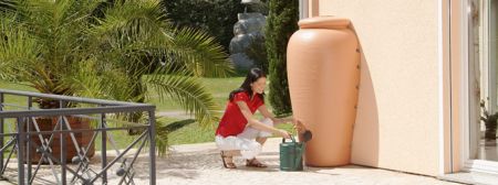

Récupération d'eau de pluie via une cuve visible
La premier type d'installation, généralement dédié aux maisons existantes ou aux petits besoins, consiste à brancher une cuve de quelques centaines de litres à une descente de gouttière.
Photo Garantia
Un robinet placé en bas de la cuve, ou une petite pompe immergée dans celle-ci, suffira pour remplir un arrosoir par exemple. Il sera par contre impossible (ou très peu conseillé) d'y raccorder un arrosage automatique, le volume de la cuve étant trop faible en autonomie. Le coût d'une telle installation débute à 100€ environ, dans sa configuration la plus simple.

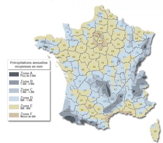

Zone géographique :
Voir carte ci-dessus.
Zone A
Zone B
Zone C
Zone D
Zone E
Zone F

ça m'epate toujours de voir qu'il pleut autant dans le 13 que en nord pas de calais

lenia a écrit:ça m'epate toujours de voir qu'il pleut autant dans le 13 que en nord pas de calais
Par contre, niveau ensoleillement, rien a voir :
Mais dans le 13 cette quantité d'eau tombe sur 20 jours de pluie/an, dans le nord, c'est un peu de pluie 300jr/an
Env. 300 message Nord
jours de pluie par an à Dunkerque : 120
jours de pluie par an à Toulouse : 100.
par contre on a moins de chances de finir la maison brulée, le toit envolé ou les pieds dans l'eau...
loin de moi l'intention de dire qu'il fait aussi beau dans le nôôôrd que dans le sud, ce serait totalement faux bien evidemment, d'autant plus que ce qui est important c'est aussi la luminosité qui est moindre au dessus de la Seine.
mais c'est juste l'occasion de tordre le cou à des préjugés véhiculés jusque dans les médiae...
et les gens du nôôôrd ne vivent pas dans des igloos non plus, contrairement à une croyance native des bouches du Rhone... Rolleyes
