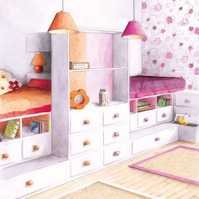

Oui exact pour la chambre des filles, je pensais même à une sorte de module surélevé (avec tiroirs en dessous) sur toute la longueur de leur chambre (4.15m), comprenant les deux matelas, dans ce genre (http://lh6.ggpht.com/_k7mKaU-5inM/TTgTwKRFEFI/AAAAAAAAEYw/N7s1N5oWQiI/s400/7d9610c1437cabane.jpg) ou ça (http://lh6.ggpht.com/_k7mKaU-5inM/TTgT0rRP3fI/AAAAAAAAEZQ/WjjsQ-Y_BoQ/s800/cc0f10503de90b9c16d1a4f9f22e-deux-enfants-dans-une-chambre-de-12-m2-1.jpg).
Garder l'idée de la porte coulissante entre leur chambre et la salle de jeu, pourquoi pas ! Est ce que ça isole du bruit autant qu'une porte classique ?
Faut que je vois comment ça peut rentrer dans cette chambre...
Photographe Env. 3000 message Perdue Dans Mon Grenier (28)
C'est joli...Mais je ne suis pas sur qu'il y ait la place pour cela. Essais de voir pour placer de genre de chose dans ton plan
