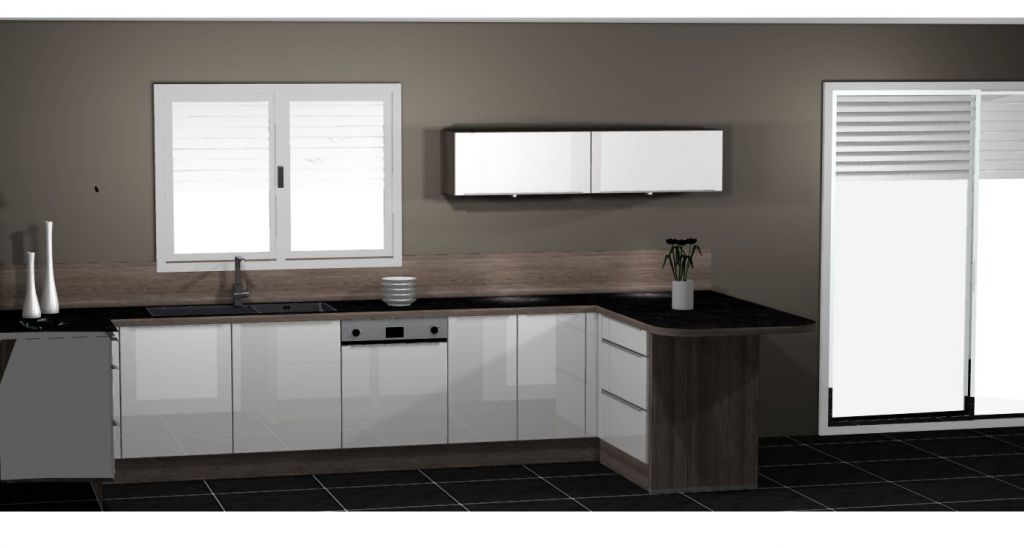

Bonjour, bonjour
Je suis ce sujet avec beaucoup d'attention depuis quelques temps maintenant et je me lance à mon tour pour vous présenter mon projet d'implantation.
Une rapide description puis les images à la suite, ma cuisine se trouvera donc dans une pièce à vivre comprenant également le salon et un coin repas quand j'aurais du monde (pièce de 6,4 x 3,9m). Je précise que j'aime cuisiner et j'aime aussi recevoir des copains à la maison pour manger un morceau. J'ai fait le tour de deux cuisinistes en plus de ma réflexion personnelle, le projet que je vous présente est de tout ça. Je cherche à avoir une cuisine fonctionnelle avec pas mal de rangement et surtout créer une certaine unité pour l'ensemble de la pièce où je passerai le plus clair de mon temps.
Ma cuisine sera donc situé au fond de la pièce, les arrivées d'eau et écoulement d'eaux usées se trouvent derrière les armoires four et frigo. Je ne sais pas encore si le coin cuisson sera à la place de l'évier ou si ça restera comme ça, je pense que vos avis vont m'aider là dessus. J'ai prévu pas mal de rangement car je vais avoir pas mal de bazar et pas de pièce annexe ou de placard secondaire pour le garde manger en plus de la vaisselle et des ustensiles.
Allez hop place à la première image qui sera un peu plus parlante, le plan de travail servira également de coin repas pour 4 personnes, si plus nombreux, je déménagerai un peu la pièce et mettrais une table-console. Comme les logiciel des cuisinistes (celui d'Alinea ici) ne permettent pas faire tout ce que l'on veut, j'ai fait une petite perspective (représentation des volumes principaux) pour le principe du coin manger qui servira aussi de meuble télé et en prolongement des rangements pour le salon (oui je vois bien vos gros yeux, mais avec le 2e dessin, c'est compréhensible je pense )
Pour ce qui est des matériaux, des couleurs, rien pour le moment n'est arrêté, je cherche surtout à optimiser l'espace que j'ai (6,4 x 3,9m) avec une porte fenêtre donnant sur le jardin et une ouverture donnant sur la partie nuit et commodités.
Je ne sais pas trop ce que je peux vous dire de plus pour présenter ce projet, je suis ouvert à toutes les critiques (même les plus dure ).

Pour ma part je te conseille de laisser un peu plus de plan de travail à droite de ta plaque de cuisson ^^ Beaucoup plus pratique pour tourner les poeles sans que les manches ne cognent dans les murs Happy Quelle distance as tu entre ta colonne four et ton plan de travail en face ? Vérifie qu'une fois ouvert, tu ne seras pas coincée par la porte du four et qu'il te reste de la place pour passer.
Quel genre de hôte vas tu mettre?
par contre j'ai pas trop compris ou était le meuble télé Mellow

Merci pour ces remarques.
J'ai prévu 1m entre les deux linéaires, je ne peux pas trop me permettre de mettre plus vu la taille de la pièce, j'aime cuisiné, mais je ne veux pas avoir juste une cuisine... Je regarderai pour la plaque de cuisson, pour la hotte, rien de défini pour le moment, je peux juste dire qu'elle ne sera pas à recyclage d'air mais aura une sortie extérieure qui passera dans le faux plafond que je vais faire.
En fait, le meuble télé est juste derrière la plaque de cuisson, sur la perspective on le voit un peu, la télé sera donc adossée au meuble de cuisine. Il faudra que je vois pour faire une crédence suffisamment haute pour pas qu'il y ait de projection de graisse. C'est aussi pour cette raison que je ne sais pas si je vais mettre plutôt l'évier ou la plaque de cuisson de ce côté de la cuisine...

Oui effectivement je pense que ce serait mieux d'inverser évier et plaque de cuisson comme tu le dis pour éviter que ta télé soit grasse de projection. Et puis tu en auras peut-être vite marre de voir une hôte juste au dessus de ta télé Biggrin

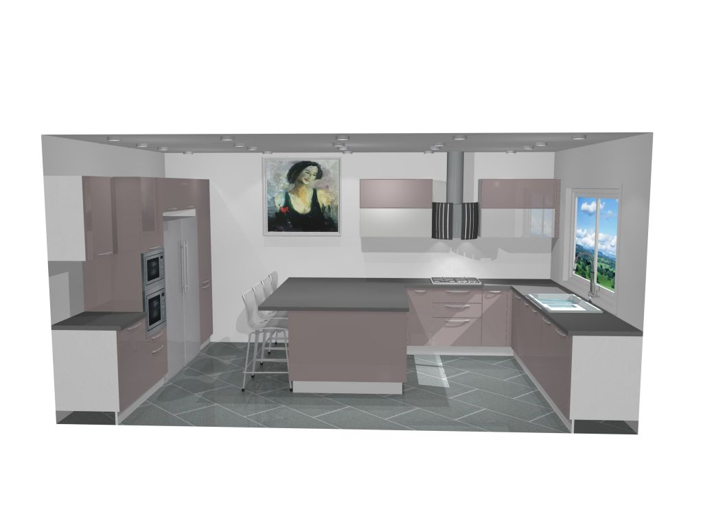

je vous sollicite, car après de nombreuses recherches nous avons 2 projets qui se dessinent pour l'aménagement de notre cuisine.
Nous avons cassé le mur de séparation entre le séjour et la cuisine pour agrandir la pièce;
Nous avons la contrainte d'une porte fenêtre dans la cuisine qui donne sur une terrasse et je ne veux pas d'ilot central avec plaque de cuisson car la pièce n'est pas suffisamment grande à mon goût
deuxième contrainte la cuisine est face à la porte d'entrée.
La trappe au plafond dans la cuisine va être déplacée.
vue actuelle prise du coin salon :
vue actuelle de la porte d'entrée. nous devons maintenir un retour mur pour la porte qui monte à l'étage et qui est souvent ouverte.Par contre nous pensons retrécir de retour en fonction de la profondeur des meubles :
Les couleurs ne sont pas du tout définies. Ne pas en tenir compte.
Projet 1 :
L'évier se trouve en face de la porte d'entrée à une distance de 1M90 de la porte.
Nous avons pensé à une hauteur Bar pour cacher la vaisselle. Nous avons peur que 120 cm face "Mur" (est ce que 110 suffiront pour cacher le bric à brac ?)
est ce que le retour en U du bar, ne va pas casser la perspective vue de l'entrée (impression d'une pièce plus petite ?)
point positif : beaucoup de plan de travail
vue du séjour, évier face à la porte d'entrée :
vue du séjour, assis à la table dans le séjour
[img]http://www.hostingpics.net/viewer.php?id=243600projet1A.png][/img][/url]
[/img][img]http://www.hostingpics.net/viewer.php?id=465623projet1.png][/URL][/img]
Projet 2 :
les colonnes fours et frigo se trouvent à proximité de la porte fenêtre ce qui va occulter la lumière de la fenêtre de la cuisine qui éclaire désormais le séjour.( le séjour possède ses propres fenêtres et est assez lumineux)
la table de la cuisine se trouve "dans l'entrée" à 1M90 de la porte d'entrée;
vue du séjour, côté salon
vue de l'entrée :
là je suis collée au plafond pour prendre la photo
ci dessus autre proposition avec la même configuration
merci pour vos avis, à force de faire et défaire, je manque totalement de recul

je préfère la une qui sépare bien l'entrée,ce sera plus agréable de ne pas manger dans le couloir.

moi aussi je prefere la une ! elle fait + spacieuse , les volumes sont mieux répartis et elle fait + epurée.
la 2eme, bof bof, je trouve qu elle fait viellotte , et elle coupe trop le sejour.

1er version également mais avec la cave à vin côté séjour et non pas face à l'entrée!!

Coucou, je préfère la 1aussi. Qui sépare bien l'entrée de la cuisine. Derrière l'évier tu as prévu un bar? Tu peux peut être en profiter pour mettre un meuble haut tout le long (derrière l'évier ) pour gagner du rangement..... Un meuble de faible profondeur pour chaussure, clefs.....

La première aussi, elle fait plus "aérée".
De : Robion (84)
Je préfère aussi la première, plus aérée, c'est dommage les 2 colonnes qui coupent la pièce dans la seconde ;).
Je ferais juste monter les 2 colonnes plus haut histoire d'avoir un frigo plus grand et gagner un peu de place !

Merci pour vos réponses
nous pensons opter pour la solution 1
le plombier est passé hier, il peut bien raccorder l'évier à l'arrivée d'eau existante.
effectivement la cave sera côté séjour.
Nous optons pour des meubles en blanc laqué, plan de travail en céramique, table et bar en Bois très clair.
je vous mettrai le plan dès qu'il sera retravaillé.

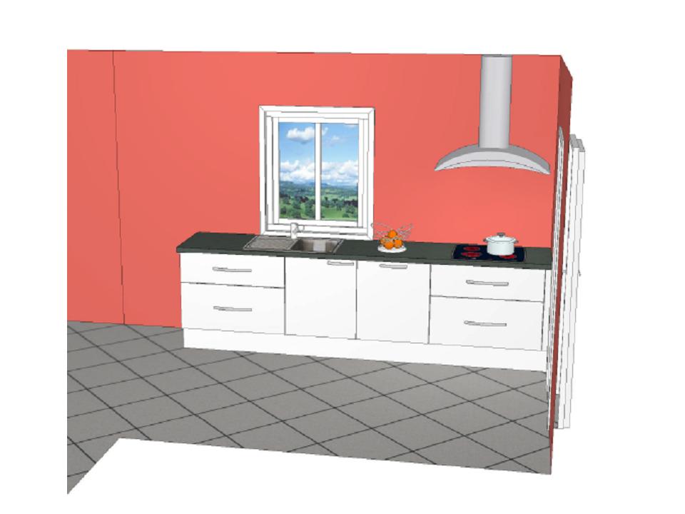

Voici l'implantation prevu dans notre cuisine... qu'en pensez vous?
et voici une photo des façades et plan de travail
Messages : Env. 60000
Env. 1000 message Eure Et Loir
supprimez le petit meuble haut !! ça fait verrue
La maison n'est pas fondée sur le sol, mais sur la femme
Dept : Eure Et Loir
Photographe Env. 900 message Alencon (72)
Ou alors le garder et l'accoler a la colonne
De : Alencon (72)
Membre utile Env. 7000 message Yvelines
Le supprimer ou en rajouter un de façon à ce que ça fasse une continuité avec les colonnes.
Env. 60000 message
Ou en mettre un double comme sur la photo?
Oui ils sont bien les doubles. Passer le meuble de 50 en 60 et mettre 2 meubles hauts de 80.

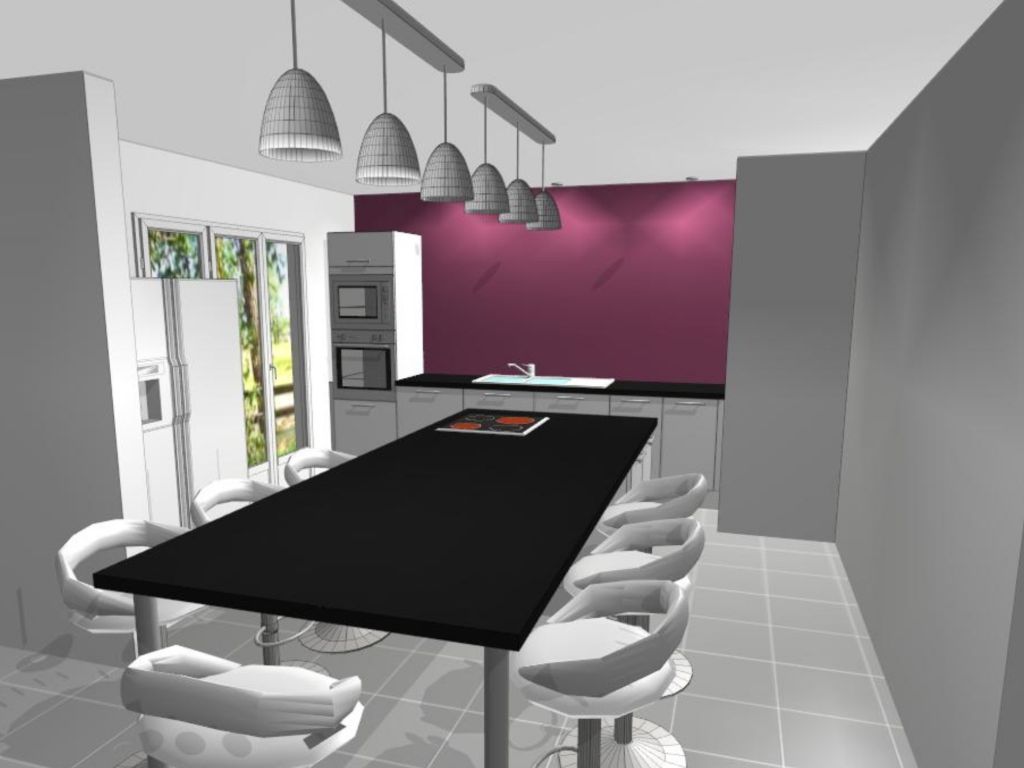

que pensez vous de cette implantation?
l'idee est d'avoir un grand ilot (1m20*3m)
Messages : Env. 80
De : Artannes Sur Indre (37)
L'idée n'est pas mauvaise SI et SEULEMENT SI les tabourets peuvent être rangés SOUS l'ilot afin de pouvoir utiliser ce dernier sans anicroche

Env. 60000 message
Coucou,
Je trouve qu'il n'y a pas trop de rangement. J'aurais utilisé le pan de mur à droite pour créer du rangement justement avec le frigo américain encastré. Est ce que ton îlot n'empiète pas trop sur le salon séjour. Peut être aussi qu'il n'y aura pas de table de séjour si tu prévois un aussi grand îlot?
Nouvel Aviseur Env. 80 message Artannes Sur Indre (37)
Oui il n'y a pas beaucoup de rangement faute de budget mais il y a comme meme 9meubles
pour le pan a droite je veux pas l'amenager car ca limite la place pour l'ilot et et il ya une porte qui nest pas sur le dessin
l'ilot ne depasse pas dans le salon
par contre j'avais pensais a encastrer le frigo au fond avec que des meubles armoires?

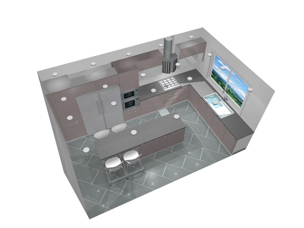

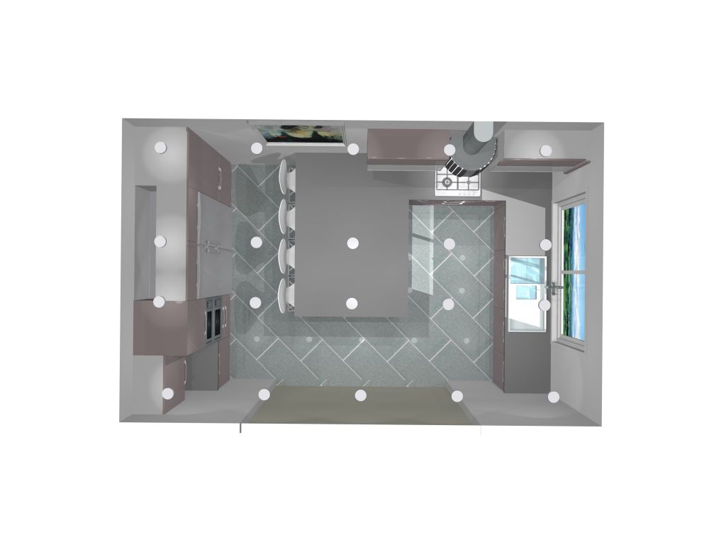

Bonsoir vos avis sont les bienvenus ,j'hesite entre les deux.
c'est une cuisine de 3,10m /5m ouverte sur le salon avec des portes coulissantes ,la largeur d'ouverture est de 2,50.
avec ilot et un L( je n'arrive pas a effacer la en double desole)
De : Nanterre (92)
Bonsoir
Pour l'îlot en L , il a l'air profond il y a des meubles des 2 côtés ?
Bonjour Wass Smile
Je choisirais la une sans hésiter, bien que (si j'ai bien compté), vous ayez juste 95cm de circulation autour de l'ilot. C'est pas beaucoup, surtout dans une cuisine semi fermée. Les chaises devant le frigo vont gêner la circulation, et l'accès au frigo quand elles seront occupées.
Le projet 2 pour moi n'est pas viable en terme de circulation et cet ilot hyper-massif mange toute la cuisine. C'est frappant sur les vues prises du dessus.

Env. 10 message Nanterre (92)
Bonjour merci bcp
pour le 1 la distance entre ilot(80cm) et plan de travail 80 cm ,la porte 70cm me semble un peu petit, malgré que l 'axe cuisson ,evier froid est respecté
pour la 2 j'ai un grand ilot( 120cm) la distance entre le pl de travail 130cm,et colone 120cm , la seul chose qui me derange c'est que les frigos sont un peu loin
De : Nanterre (92)
Pour lynette normalement il y a des meubles que d'un cote(il y a une erreur dans la photo) sa largeur est de 80cm
n'hesitez pas à me proposer d'autre implantation merci
De : Nanterre (92)
Membre utile Env. 1000 message Contamine Sur Arve (74)
La 1ère également car problème de circulation dans le projet 2 et je ne trouve pas très sympa de manger les uns à côté des autres. Le face-à-face est plus convivial.

Pouvez-vous me donner votre avis sur l'implantation de ma future cuisine.
Ce qui me dérange c'est qu'il n'y a pas de meuble haut.
Merci d'avance de vos avis
Mel
De : Baisieux (59)
Très bien et fonctionnelle. Inverser l'évier et l'égouttoir.
Super photographe Env. 500 message Morbihan
Lynette a écrit:Très bien et fonctionnelle. Inverser l'évier et l'égouttoir.
Pourquoi inverse l’évier ? moi je suis gauchère et je le place ainsi .
Dept : Morbihan
Env. 100 message Isere
En principe on place l' évier dans le prolongement de la plaque de cuisson, afin que les casserole sales ne passent pas au dessus de la vaisselle propre en train de sécher et afin que les denrées que l'on vient de rincer pour les cuires (les légumes par exemples) ne gouttent pas au dessus de l'égouttoir quand on les transfère vers les casseroles pour cuisson.

Super bloggeur Env. 600 message Nantes (44)
Melgi ta cuisine me fait énormément penser à la mienne, et moi j'ai inséré des meubles hauts:
Implantation de notre cuisine
En espérant que ça puisse t'aider ^^

Super bloggeur Env. 100 message Ille Et Vilaine
Je viens de m'apercevoir qu'il y a un fil de discussion spécial sur les projets d'implantation donc je me permets d'y reposter notre projet.
Le choix de l'emplacement de l'évier et de la plaque s'est fait pour les deux raisons suivantes :
- évacuation de la hotte placée sur le mur du fond donc changer de place la hotte implique soient plusieurs coudes ou soit une hotte à recyclage...
- placer l'évier près du frigo me semble plus pratique, par exemple : sortir les légumes du frigo, les laver juste à coté sans avoir à traverser toute la pièce.
Dans un premier temps nous étions partis pour un deuxième meuble colonne avec four et micro-onde, mais finalement nous avons fait le choix de placer le four en bas pour gagner en plan de travail.
Que pensez-vous de cette implantation ?
Merci d'avance pour vos avis.
plan cuisine - version 2Cuisine 3D - version 2
Pour ceux que ça intéresse je mets le lien vers le post que j'avais ouvert précédemment et où j'ai décris nos contraintes et nos envies :
http://www.forumconstruire.com/construire/topic-211901.php
Dept : Ille Et Vilaine
Super bloggeur Env. 200 message Indre Et Loire
J'aime bien l'implantation, il y a juste le micro-onde en haut dans le coin, je ne sais pas si c'est trés pratique d'acces (ouverture de porte et access bouton)!
