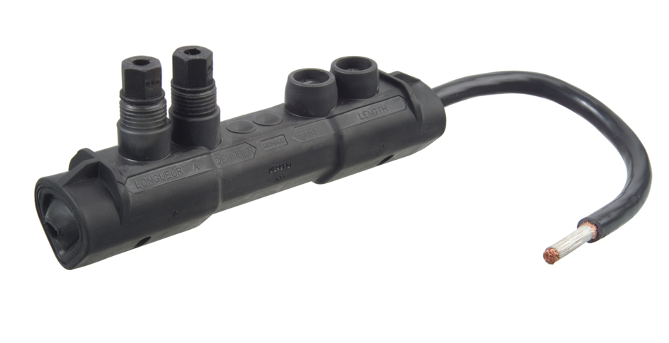

le cuivre est répute plus simple de pose que l'alu. c'est un point de vue... pas le mien, mais je travail tous les jours avec de l'alu et de grosse sections qui plus est ( 70, 150, 240,.. ) . de ce fait, je ne me rend peut être plus compte des difficultés que ce matériau pourrai poser.
concrètement, l'alu demande un plus grand soin au niveau des raccordement (il ne doit y avoir aucune parties d'aluminium en contact avec l'air ambiant ou du cuivre), mais les accessoire de raccordement, qui sont obligatoires, sont très bien conçus pour cela. a section égale, l'alu est plus facile a travailler car plus souple. il est egalement moins cher.
par contre, le cuivre ne pose pas de problème de contact avec d'autres métaux ( excepté l'alu .. ) ou l'air, permet d'utiliser des sections plus faibles. il est egalement plus facile a trouver
les fouets ( les fameux accessoires de poses dont je parle plus haut permettent de faire la transition entre les métaux ( alu/cuivre ) et de réduire les sections afin de les rendre compatibles avec les appareillages classiques qui ne supporte pas plus de 25². ils sont donc obligatoires au delà de 25² cuivre et sur toutes les section alu. personnellement, je les conseillerai même au delà du 16².
ils ressemblent a cela jusqu'au 35² et cela au delà du 35² :

J'ai compris les differences entre cuivre et alu, mais pour des novices comme moi que vaut il mieux le plus simple à passer dans la gaine en fait (sacvhant qu'ERDF va s'occuper du raccordement ?
le 2x35 a un diamètre extérieur de environ 22mm ... le 2x50 environ 29mm ... ce n'est pas vraiment des gros câbles mais il est probable que le cuivre soit plus facile a passer. les raccordements ne seront pas fait pa[color=FF0000]r ERDF ... [/color]

J'avoue que je suis toujours un peu paumé sur ce que je dois acheter, et je m'occupe de cela le week prochain avec le commercial du constrcuteur mdr
En gros, je voudrai prendre les cables les moins couteux et concernant les fouets, je n'ai pas le sentiment de devoir m'en servir non ?Pour moi je passe les cables dans la gaine et d'un coté c'est ERDF qui fait la liaison, de l'autre un elec habilité pour que j'ai une garantie au cas où le boitier elec flambe ou carrement la maison par ex.
Vraiment dsl d'être pesant mais je ne suis pas pro en la matière.
Je voudrais savoir trés clairement ce que je demande au vendeur... longueur de cable
le moins couteux sera probablement l'alu. les fouet sont obligatoire que vous posiez du 35² cu ou du 50² alu. par contre ils ne sont pas du même modèle. faite des devis chez des grossistes ou sur le net..., si vous avez un doute sur le modèle, demandez moi.
oui et non. vous passez les câbles ET vous les raccordez de chaque bouts ( ou le faites faire par un pro[color=FF0000])...
Je voudrais savoir trés clairement ce que je demande au vendeur... longueur de cable[/color]
l'urgent est fait, l'impossible est en cours, pour les miracles prévoir un délai
Dept : Cotes D'armor
Super bloggeur Env. 200 message Saint Médard En Jalles (33)
je pense avoir pas mal avancé, mais les devis que j'ai fait m'ont tous été conseillés en
- u1000 r2v cuivre 2x25 TGL = 53m après mesure au metre laser
- fouets * 2 (1 noir et 1 bleu)
- une platine disjoncteur haut 40
- disjoncteur de branchement 30/60 500 MA
Pour le téléreport je prends du R2V en 2x1,5
Tu me parlais de diametre bien supérieur qu'en est il ?
