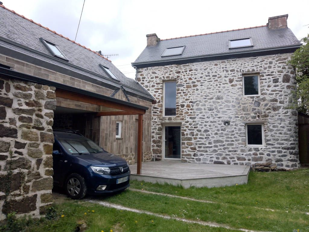

Remise hors eau / hors air
Membre ultra utile Env. 8000 message Pas De Calais
C'est assez audacieux la faïence en façade!
Tu n'as pas eu de soucis avec la mairie?
Vous aimez l'adrénaline? Vous voulez pimenter votre vie? Alors faites construire sans étude de sol G2AVP...
Dept : Pas De Calais
Membre utile Env. 600 message Yvelines (78)
Franchou a écrit:Bonjour,
Je trouve aussi mais perso ça a vraiment 'de la gueule' !!
De : Yvelines (78)
Membre utile Env. 300 message Finistere
Ce n'est pas de la faïence mais du grès émaillé : carrelage de sol.
Sa couleur est proche de celle de la pierre du coin.
Et c'est moins cher que du vrai bois.
Va falloir que j’homogénéise la couleur des portes avec les murs.
La mairie là-bas laisse construire tellement d'horreur, que je ne risque rien.
Juste à côté une maison neuve qui est recouverte de tôles ondulées bleu marine : elle n'a pas beaucoup d'admirateur je peux vous dire. Mais bon elle n’est pas plus moche le vieil hangar agricole qu'elle a remplacé.
De toutes façons dans le DP j'ai mis un aspect bois mais sans plus de précisions.

Un update pour déterrer mon récit.
https://www.forumconstruire.com/recits/recit-17799_start-135.php
Il reste encore quelques finitions à faire.
Auvent, terrasse et enduit.
