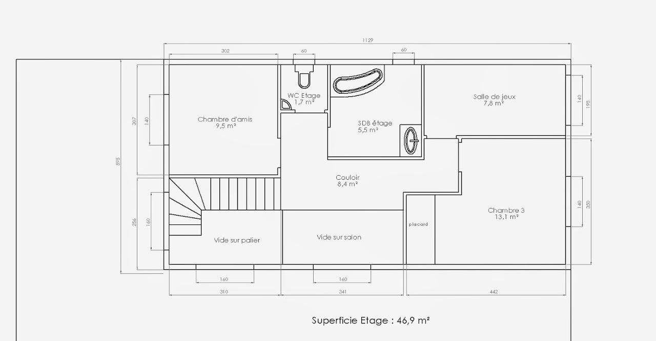

Nous avançons dans notre projet de construction (nous devons signer le terrain prochainement chez le notaire (Mi avril).
Nous voulons réaliser notre maison en autoconstruction (Maison ossature bois), c'est une société qui nous livrera la maison en "kit".
Ci joint les premiers plans (que nous n'avons pas encore validés, nous sommes ouvert à toutes critiques/conseils.
Merci de votre aide !
Donc l'étage (Partiel)
Le Rez de chaussée :
et le sous sol
Pas mal de questions concernant les murs porteurs pour le sous sol... sont-il assez nombreux ? faut-il prévoir une poutre sur le tiers supérieur (pour supporter les poteaux au RDC ?
Merci à tous.

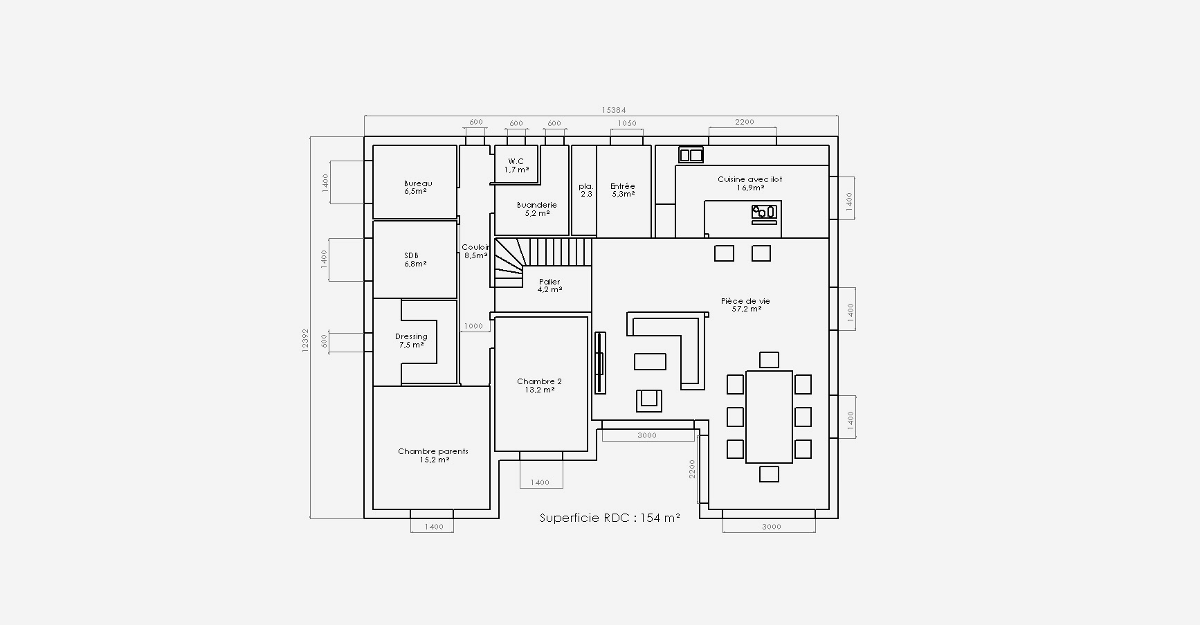

elisa21 a écrit:Bonsoir,
si c'était pour moi ...
- j'éviterais les évacuations de l'étage (wc et sdb) qui tombent direct dans la chambre et/ou dans la cuisine.
surtout quand elles ne sont pas dessinées sur les plans : çà promet de jolies surprises pour cacher les tuyaux .
- au rez de chaussée le wc ne me plait vraiment pas :
il est trop près de la chambre parents, trop loin de l'entrée du couloir (pour les invités et autres usagers) bref, il serait mieux coté buanderie pour être plus accessible.
La porte ouvre à l'envers, et il manque le lave-mains... pire c'était difficile... LOOOOL !
la porte sdb pile face à la porte du couloir, çà peut être sympa quand on sort de la douche ...
et si on a oublié le peignoir, on est coincé en attendant que l'invité ressorte des wc ... ou de la chambre 2.
toujours au rez : la chambre 2 est vraiment une chambre ?
dans ce cas attention à l'aménagement cuisine pour les nuisances sonores : si vous mettez les plaques de cuisson, çà implique le moteur de la hotte contre la cloison... si c'est l'évier ce sera le LV et les évacuations d'eau...
si c'est un bureau, j'aurais ouvert la porte dans la partie pièce de vie plutot que dans ce couloir ;
çà permettrait de faire une vraie suite parentale "privée" .
question : à quoi sera dédié toute la partie entre la cloison chambre 2 et l'entrée ? juste le passage pour accès buanderie et chambre ?
je n'aime pas trop le démarrage de l'escalier dans le salon : quand les enfants vont dévaler depuis l'étage, çà va être sympa pour ceux qui sont en dessous...
pour l'étage : pourquoi les surfaces des chambres sont-elles si dissemblables ?
Bonsoir Elisa,
Merci pour ces remarques.
- Concernant les évacuations pour le R+1, c'est un point que nous avions "vu" mais nous n'avons pas trop d'idée pour faire autrement (d'ou en partie notre demande d'avis )
- pour le W.C du RDC, effectivement il est loin ;) je vais regarder pour le rapprocher de la salle de bain, concernant la porte, oui elle est a l'envers ;) je n'ai pas de plan a jour ^^
- pour l'emplacement de la porte de la SDB, je dois aussi regarder ce point.
- La chambre 2 est effectivement une chambre, côté "nuisances" avec la cuisine, il y aura un ilot central prêt du poteau.
- La partie entre la chambre 2 et la buanderie, c'est un "prolongement de l'entrée, nous n'avons pas de "fonction" pour cette partie de la maison (une suggestion ?).
- Pour l'escalier je sèche un peu pour le mettre autrement (si il y a une meilleure alternative, je suis preneur )
- Pour les chambres de l'étage, c'est que le découpage du R+1 à été fait suivant l'implantation de l'escalier....
Merci de vos remarques !

De mon côté j'ai regardé ce a quoi on arriverais en essayant de concaténer toutes les infos que vous avez déjà fourni avec élisa.
Je n'ai pas remis le garage, pour le moment, seulement RDC et R+1
L'escalier entre le garage et le RDC est en "dessous" de celui entre le RDC et le R+1.
La maison a subie une petite cure d'amaigrissement (env 20m² de moins sur l'étage).
Le RDC :
- Changement de pas mal de pièces pour éviter les "trous" et zones inutiles.
- Entrée un peu plus grande
- Le couloir plus large (1m) je trouve déjà ça grand
- La cuisine aussi mais elle change de côté, c'est "moins pratique" pour aller sur la terasse, mais on préfère privilégier au sud les pièces ou nous seront souvent (Salon / Sam)
- La buanderie est biscornue... mais je sèche un peu pour le coup ;)
- WC il y a un mur en retour pour le lave main (35cm de retour)
- Le bureau est petit, mais c'est suffisant pour ce que je veux en faire.
- La "suite" parentale, on à essayer de tout lier, on rentre par la chambre (madame ne veux pas par le dressing ), de la chambre 1 ouverture directe sur le dressing, et une porte vers la SDB. (comme ça le matin Chambre -> Dressing -> SDB -> couloir)
-L'ancien trou noir "trou blanc" est devenu un palier avec l'escalier (j'ai dessiné 13 marches, mais la place est de 300*150).
- Côté salon / Salle à manger, les baies de 3m sont fixes, et la baie de 2,2 m est un double porte coulissante (enfin c'est notre idée).
- La chambre 2 est la seconde "Grande chambre".
P.S : je viens de voir que tu as mis des portes fenetres dans les chambres au sud ! bonne idée !
Le R+1 :
- Premier point presque 20m² de moins, plusieurs raisons, nous avons assez de pièces et les tailles nous paraissent correctes (bon les chambre du haut sont "limites pour la taille de la maison je veux bien l'admettre). et nous voulions une "mezzanine" pour donner un cachet à la maison et surtout permettre de faire rentrer de la lumière dans l'ex "trou noir trou blanc". C'est la partie mezzanine avec les 2 zones de vide (sur salon et sur palier).
- Donc à l'étage on se retrouve avec une salle de jeu (ancien débarras, ce sera peut être inversé avec le bureau du RDC, mais ça ne change rien, la logique est dans ce sens ;)
- 1 Salle de bain avec baignoire pour l"étage
- WC avec lave main
- 2 chambres de 10m² avec chacune 1 placard de 1,8m de long.
Nous avons peut être tout faux ;) mais a regarder comme ça, c'est vrai que ça nous parait beaucoup plus fonctionnel, avec très peu d'espaces "inutiles".
N'hésitez pas à donner votre avis !
Merci !

Passage en vitesse et je vais peut-être dire une bêtise . . .
Mais pourquoi ne pas faire" miroir" haut/bas avec l'escalier en le mettant contre la buanderie au rez . . . ce qui réduirait à l'étage la zone "passerelle " ?
Cette position limiterait aussi le bruit de l'escalier contre la chambre 2

Bonjour, effectivement, inverser l'escalier est sûrement une bonne optimisation, la c'est plus un choix "esthétique" on aime bien l'idée de passerelle à traverser.

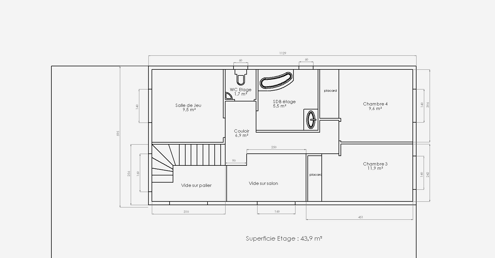

Bonjour à tous !
Les nouveaux plans, suite à de petits aménagements !
Au RDC :
- Nous avons suivi les préco des foromeurs en faisant un miroir de l'escalier au niveau du palier pour le mettre au nord, le désolidariser de la seconde chambre, et avoir c'est vrai un espace encore plus ouvert !
- On a du coup inversé l'emplacement du placard à l'entrée, sinon nous aurions une vue sur les dernières marches de l'escalier en entrant... sacrément laid !
R+1 :
- Nous avons adapté du coup la mezzanine pour l'adapter à la modification de l'escalier !
Merci de vos conseils !!!

Membre utile Env. 2000 message Reims (51)
Merci toto,
Je pense que si l'on poste ses plans ici mais sans vouloir, rien y changer sous prétexte que c'était notre idée et que donc c'était mieux, c'est totalement inutile de venir ici ;)
Je suis aussi pas très content du w.c ;) mais je voulais essayer d'apporter de la lumière dans le couloir, et pas évident de tout concilier.
Effectivement même sans lumière directe, le couloir serait peut être assez clarifier si l'escalier est ouvert.
Je vais modifier les plans en tenant comptés des remarques et les soumettre a l'architecte perso
c'est à dire madame ;)
En déplaçant les toilettes, inverser buanderie et bureau serait peut être mieux !
Pour l'étage, j'y pensais déjà pour la coursive... Quand a la chambre 3 c'est certain, je vais faire une modif et je poste ça !

Pour amener de la lumière dans le couloir, il peut être possible de mettre une porte vitrée (opaque ou non) au bureau.
Le wc serait bien mieux en fond d e couloir ... la buanderie serait plus fonctionnelle ainsi !
Membre utile Env. 4000 message Champigny Sur Marne (94)
ce ne sera que mon avis ,mais je ne suis pas emballé du tout ,c'est une impression d'ensemble ,c'est encore à travailler ,vraiment .
tu devrais attaquer en 3d pour voir les volumes ,ça t'aiderais beaucoup.
deux ,trois remarques comme ça:
l'encoche devant qui subsiste depuis le plan initial (quand la cuisine était là)est dure à regarder.
la disproportion rez et étage mérite un traitement ,peut être avec des zones de toitures
car il y a trop de suface de terrasse
avec ta dernière modif ,il y a une trémie maintenant qui isole la terrasse des chambres. ça ne va pas rigidifier l'ensemble.et ça ne souhaite pas la bienvenue..
le palier arrive avec un accident.
j'ai plein d'autres choses à dire ,mais ça doit suffire.
désolé
gege

Bon ,j'ai fait au plus vite ,à regarder pour l'esprit ,quand je critique durement ,il est de bon ton de faire voir un peu la couleur!
je garde tout sauf l'étage qui n'est pas bon ,mon principe est qu'à partir d'une certaine surface ,il faut oser y aller .
donc ,j'y vais

Pour essayer de reprendre, les différents points,
- Dans le décroché de la face avant quel point vous gènes ? Je ne comprend pas bien le sens de est "dur à regarder"
- la trémie est apparue depuis qu'on a modifié la coursive comme préconises par plusieurs personnes ?? Si c'est le cas, a priori le BE dis que la version actuelle est réalisable ? ( je veux être sur qu'on parle de la même chose)
- qu'entend tu avec le palier arrive avec un accident ?
Merci de vos retours !! Histoire que je continue à bosser sur les plans !! (C'est toujours possible tant qu'on a pas déposé le PC ;))
Petit Edit avec les plans modifiés :
Et puis un petit dernier.... une question que je me pose, inverser les pièces n'est il pas mieux ??? sachant que la direction du nord est dans l'angle haut droit.
Cela apporterai potentiellement plus de lumière dans la salle a manger (avec une autre baie sur le mur le plus a gauche dans le coin inférieur ?)
et le nord, c'est encore + des pièces tampons ou la température peut etre un peu inférieure ?

je ne sens toujours pas ton étage .pour ce qui est des terrasses ,tu fais comme tu le souhaites,j'attire ton attention sur la longévité des tuiles ,ce qui n'est pas le cas des complexes d'étanchéité ,mais les produits sont plus performants qu'avant.
ensuite il y a la protection des terrasses accessibles et du poids supplémentaire sur les structures bois.
je te déconseille les planchers bois qui ne sont pas inusables,et qu'il faut changer (chez moi ,ça fait 2 fois et il faudrait encore que j'y passe) ipe et iroko fatiguent dans le temps.
dernier point qui concerne les acrotères et la fixation des garde corps,et qui complique la structure de l'acrotère car un garde corps doit résister à un sac de sable de 100kg que l'on balance par dessus bord.
pour les structures ,on peut voir si des poteaux peuvent faire l'affaire ,mais quand on peut faire des cloisons murs ,c'est plus sûr.
je te mets mes idées de principe ,la mode est aux plans "clean",même si ça ne te plait pas du tout ,regardes quand même le salon ,la chambre en façade est vraiment mal venue.
pour tes plans ,il y a de bonnes idées au rez ,mais pas à l'étage.j'ai donc garder le maximum de tes idées au rez et au sous sol ,mais j'ai fait un étage plus rationnel.
mes plans ne sont que des idées dont tu peux t'inspirer ou non ,il n'y a pas de problème en ce qui me concerne!
hosting déconne depuis que j'ai réussi à charger le sous sol ,tu n'auras que ça pour l'instant
gege

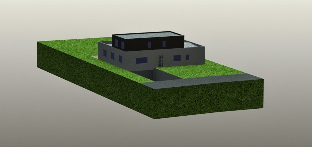

Gégé, j'ai fais un peu de croquis 3D de notre idée, de notre point de vue (peut être parce qu'on aime bien a la base ^^) je n'ai pas l'impression que ce soit totalement disproportionné.
On attend toujours vos avis/conseils/propositions !
P.S : Gégé, pour qu'on se comprenne bien, nous ne voulons pas accéder au "toit" du R+1 c'est un toit "plat" mais pas un toit terasse. C'est ainsi que tu l'avais compris ?

Je comprends mieux et je comprends moins ,faire une toiture terrasse sans en profiter c'est très dommage ,d'autant que ce ne sera plus possible après.
par contre effectivement ,ça pose beaucoup moins de problème.
par contre pour le volume de ta 3d ,j'ai déja dit ce que j'en pensais.(mais ça n'engage que moi).
gege,je vais retenter hostings
De : Champigny Sur Marne (94)
Oui c'est surement dommage de ne pas faire un toit terrasse mais la niveau budget ce ne sera pas possible... la vue 3D permet de visualiser la taille du terrain, l'acces au nord etc...
Meme en 3D tu trouves toujours l'étage "petit" ?

Rebonjour à tous.
J'ai essayé de remodifier un peu nos idées, dans un seul but, agrandir les 2 chambres de l''étage, et améliorer l'esthétique de la maison en réduisant l'écart de proportion RDC et R+1...
Je vous livre mon idée...
Pour la vrai construction ça va commencer à avancer... Lundi RDV chez le notaire pour le terrain....
Nouvel version du R+1
2 vues en "3D".
Merci à tous d'avance.

Bonjour toto, inflation des m² moyen, on est passé à 60 m² a l'étage au lieu de 49, il y a une mezzanine bien plus grande...
C'est plutôt le budget menuiseries ou il y a une inflation....
De : Reims (51)
je préfère cette dernière version.
par contre je modifierais la cloison de séparation des chambres pour équilibrer les surfaces.
