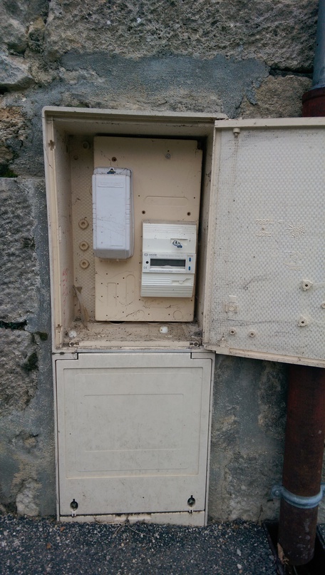

http://ibin.co/1qejm36UB1hR
Du point de vue d'EDF, je pense que ce CIBE sera considéré comme saturé (avec moi ça rentrerait, mais bon, si je commence à toucher à leurs CIBE, y a moyen que ça finisse au tribunal). Donc, ils vont me facturer un nouveau CIBE, et le temps passé à l'installer. Si tu es certain que ça passe, je peux les appeler.
Carminas a écrit:S'ils déplacent le disjoncteur dans le CIBE et si j'ai bien compris la configuration, votre câble cuivre sera en aval du disjoncteur de branchement et ne sera plus de le problème d'ERDF.
Non, le problème c'est un câble en alu.
Si y avait 10cm de plus entre les deux portes ...

Pour le CIBE, le mieux est de demander à ERDF.
Pour le cable alu/cuivre je n'ai pas compris.

Donc, j'ai enfin un peu de temps pour faire du ménage, et assumer certaines promesses.
Le tableau, avant: en bas de l'escalier commun, et, avant que j'attaque, il y avait un couvercle sur le boitier de fusibles laissant dépasser les capuchons des visses. Ce modèle était TRES PRATIQUE, car il permettait de voir au travers une petite vitre de la visse si la pastille rouge était encore en place. Ce modèle de porte fusible permettait donc d'identifier instantanément le fusible fumé, par simple inspection visuelle (à condition d'avoir acheté des fusibles à voyants, installés dans le bon sens). Contrairement aux portes fusibles actuels ou il faut ouvrir le tiroire pour voir l'état (et donc éventuellement couper un circuit fonctionnel).
http://picpaste.com/2015-01-21_20-14-45_IMAG1177-QYKkGUP0.jpg
