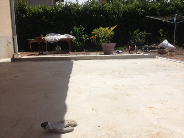

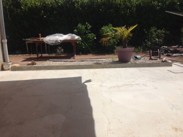

bon, aujourd'hui ca fait 2 semaine que la dalle a été coulée, elle est superbe! nan je déconne...je ne reviens pas sur le ******** qu'il y a eu...passons a la suite!
depuis ce laps de temps, j'ai réalisé plusieurs chose:
1/ j'ai évacué et cassé tout le béton/ciment/flotte qu'il y a avait de partout autour....

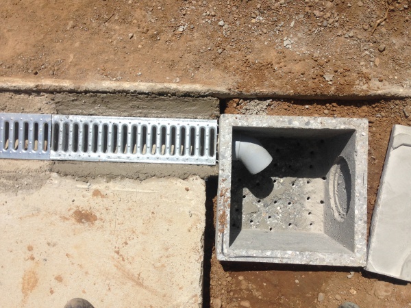

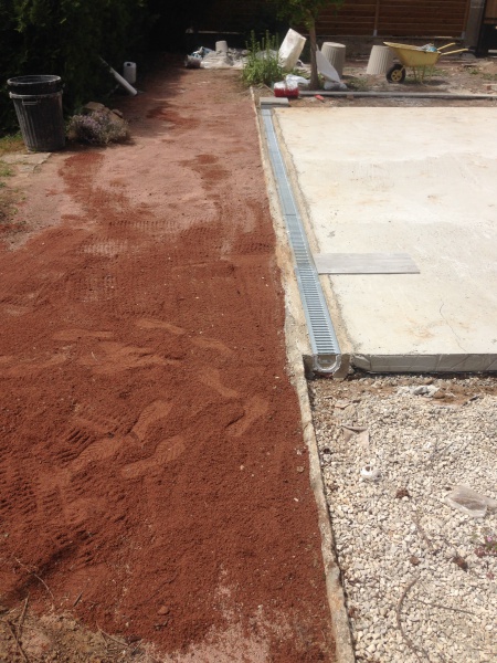

2/ j'ai posé et scellé mes caniveaux
3/ j'ai fait mon puisard/puits perdu
photos des travaux réalisés:
caniveaux:

et la dalle avec une règle posée a plusieurs endroit, mes questions vont arriver, z'allez voir!

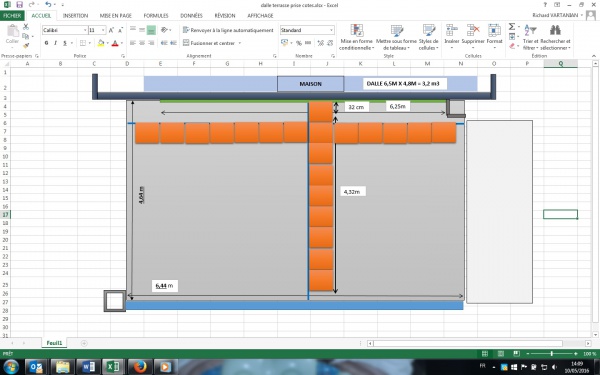

Mes questions: j'ai acheté un disque spécial pour disqueuse pour meuler le béton (disque a surfacer) je vais déjà commencer par raboter ce que je peux, je voudrais vraiment éviter de devoir faire une chape ou un ragréage, mon ami carreleur m'a dit que l'on pouvais quasiment rattraper 1cm voir 1,5 cm a la colle, qu'en pensez vous? et que il arrive souvent qu'un ragréage fasse un effet "mille feuille" couche sur couche qui ne tiens pas bien et qui peux fissurer autant que mes fissures de retrait
voila comment je compte procéder avant la pose du carrelage:
1/ surfacer au maximum les zones bosselée et bien aspirer et nettoyer
2/ avant la pose du carrelage (a la fin du mois de mai? vous en pensez quoi?) je vais faire un marquage au sol (trait bleu au milieu vertical et horizontal) en disposant mes carreaux de cette façon la pour voir comment ça se présente
3/ mettre un primaire d'accrochage la veille de carreler
4/ carreler....
est ce que j'ai bon? puis je faire comme cela? certains veulent absolument refaire une chape par dessus ou ragréer, mais il faut aussi un budget pour cela, donnez moi donc vos avis de ce que vous pensez de ce que j'ai fait et de ce que je veux faire!

Membre utile Env. 200 message Pyrenees Orientales
Bon courage pour poncer du beton avec un 125mm. Faudra plutot louer un ponceur raboteur pro .

Env. 30 message Saint Priest (69)
Merci macdeperpignan! en effet ca va être chaud patate, mais j'ai revu toute la dalle et il n'y a que genre 5/6 zones a poncer et le même nombre de zone a régréer un peu....ca se tente!
