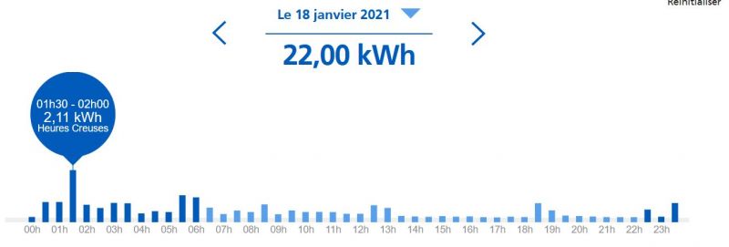

Moi ce que je comprend pas, c'est mes pics de conso à certains moment  (souvent la nuit) alors que rien de tourne ! 2.11KWH en 30min... ca doit venir de la PAC...mais pourquoi ? les températures extérieur sont de 4/5°c la nuit en ce moment donc l'appoint elec ne devrait pas se mettre en route mais je commence a me poser la question en ayant vu un réglage dans:
Configuration pac- appoint elec: Autorisation si T°c ext < 10°c  vous avez quoi comme réglage vous ?
Noume82 Je viens de regarder tes réglages, quel type de chauffage as-tu ?
Incroyable ! j'allais juste voir un réglages sur ma pac pendant que j'écrivais mon message, et je tombe sur un cycle de chauffe ECS en marche... Consigne a 55°C alors qu'a cette heure je dois être a 48°c... visiblement bug chez moi aussi...
EDIT: je suis retourné voir un réglages, dans PAC- Config entrée tarif. EX2 etait sur 0V alors que quand je suis allé voir 10min plus tôt il était sur 230V. J'ai remis a 230V car je l'avais peut être sans faire exprès passé à 0V...et dans la foulée le cycle ECS s'est coupé et consigne revenu a 48°c.
Donc fausse alerte pour mon bug mais je vais surveiller ca de plus pres

ejos38 tu as pensé à appelé Atlantic ? car tes réglages me semble correct. Attention je te dis ca mais je ne suis qu'un simple amateur à ce niveau
