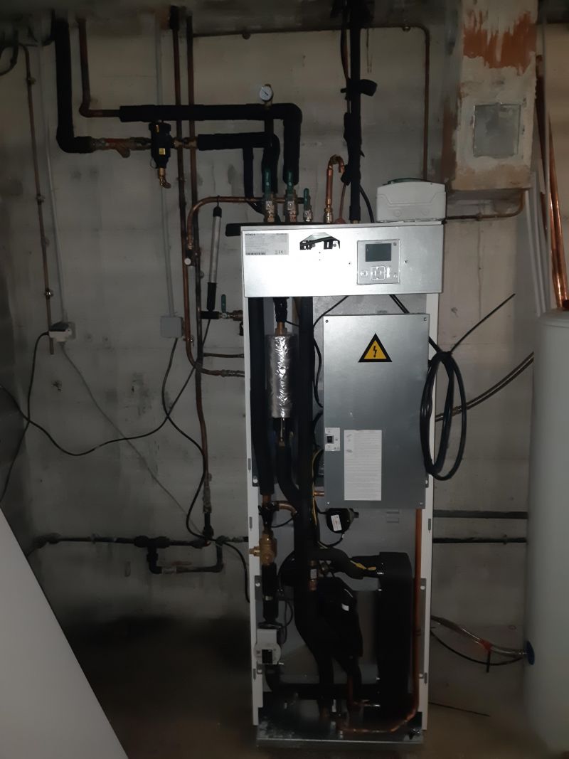

Bonjour a tous,
Je suis depuis très peu de temps (48h) entre au club des "bien heureux" possesseurs de PAC afin de remplacer ma onéreuse chaudière au gaz d'il y a 20ans. Pour être precis une PAC YUTAKI SCombi (avec ECS) de 11kW qui alimente mes radiateurs (10 en acier)
L'installation s'est "assez" bien passé malgres quelques changement d'opinion de l'installateur : Pas de ballon de separation ni vase d’expansion finalement... Just un pot a boue. Bon en espérant que ca ne soit pas nécessaire
N’étant pas spécialiste difficile a dire. Peut être que certain pros sur le forum auront un opinion. La bete ci dessous en cours de pose.
Bref pour le moment ca tourne... Mais comment ? Impossible de faire régler la loi d'eau au Technicien Hitachi qui a fait la mise en service.. : "Non ca sert a rien" Je vous met une eau a 52deg ca ira.."
Je suis bien sur plus que sceptique et je voudrait votre opinion.. Ne devrais je pas régler la courbe de chauffage ? Mais comment,  malgres les forums que j'ai parcouru en long et en travers je suis encore un peu febrile... Pour info j'ai un 2nd module de commande intérieur paramétré en thermostat.
Je suis dans la region niçoise donc ce n'est pas le grand froid mais je préférerai éviter de me faire assommer par la facture EDF si la machine est male réglée..
Un petit coup de main serait le bien venu.
Merci par avance a tous

Je trouve plutôt risqué ne ne pas mettre de vase d'expansion !
Qu'entendez vous par "Ballon de séparation" ? un ballon tampon ?
D'après la photo l'isolation de la tuyauterie, qui doit être de l'hydraulique je pense, me parait bien légère; grosse perte de calories par là (a voir en fonction de l'instal; difficile de dire d'après cette seule photo).

Merci beaucoup pour votre réponse Raymond.
Pour le vase d’expension C’est la société de pose qui a décidé de en pas le poser. Il semble que le technicien Hitachi qui a fait la mise en service soit satisfait.. Quels sont les risques ?
Par ballon de séparation j’entendais de découplage. Encore une fois le choix de l’installateur..
Pour la Loi d’eau pas d.opinion ? Pour le moment ça tourne mais je me demande vraiment comment.
La pente est à 1,5 avec delta de 2°C
