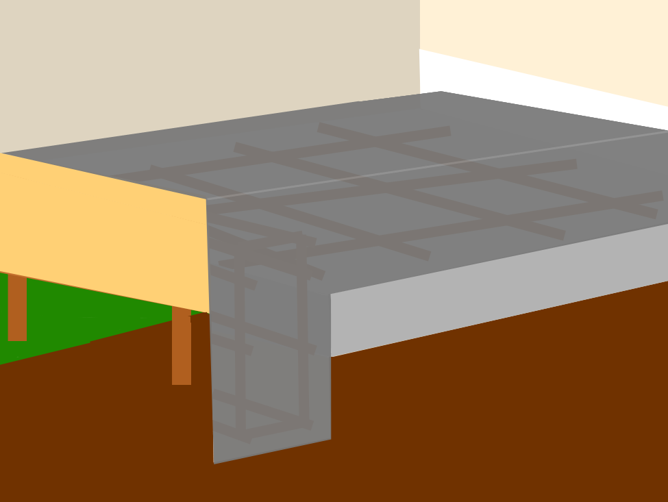

Avant toute chose, je tiens à préciser que j'ai déjà bien écumé tous les sujets abordant ce thème, et que cela m'a permis d'élaborer une synthèse et de déterminer comment j'allais concevoir ma dalle pour ma future terrasse.
J'en suis arrivé à la réalisation de ce schéma de construction :
1: Fond de forme en tout venant 0/31.5, compacté à la plaque vibrante
2: Treillis soudé ST25C
3: Semelle renforcée Z1 15x35
4: Planche de coffrage
5: Joint de dilatation (plaque de polystyrène)
Les 50cm correspondent à la profondeur hors gel en Normandie.
J'ai acheté du polyane, puis entre-temps j'ai pu lire de façon récurrente que pour une dalle extérieure, cela est déconseillé par le DTU. Donc j'ai décidé de ne pas en mettre, j'irais le rendre en magasin.
Une fois coulé, cela devrait donc ressembler à ça :
J'ai prévu de couler la dalle sur 12cm de hauteur.
Si j'ai bien tout suivi, la partie qui va en profondeur sur les côtés de la dalle s'appelle donc une bêche de rive, c'est ça ? Je ne comprends pas exactement la différence avec une fondation puisque dans les deux cas, on a ce retour vertical dans le sol, lié au chainage horizontal.
Je précise également que je suis sur un terrain contant des nappes phréatiques 5 à 10 mètres environ sous le niveau du sol.
Je n'ai rien oublié ? Je suis dans les clous ? Je peux commencer à creuser ?

Le projet m'a l'air bien pensé, rajoutez des équerres en HA6 (90-30) tous les 25cm pour lier le treillis à la bêche, ça ne coute pas grand chose.
N'oubliez pas la pente 1.5cm/m vers le jardin pour évacuer l'eau.
Faites passer les réseaux éventuels dans la couche de forme.

Bonjour Franchou, merci pour votre réponse.
En effet, je n'avais pas précisé mais j'ai bien prévu de mettre des fers de liaison à 90°
Et la pente était prévue également. J'avais prévu 1cm/1m, mais je peux faire 1.5, ça ne change rien en termes de réalisation.
Est-ce que quelqu'un a une réponse à m'apporter quant à la différence entre bêche de rive et fondation ? Histoire que je comprenne bien ce que je fais...

La bêche permet d'atteindre le niveau hors gel et d'éviter les mouvements de sol liés à cela.
Ça n'est pas une fondation car pas assez large (entre autre), si tu maçonnes par dessus et fait reposer une charpente le sol dessous risque de ne pas supporter la concentration de charge.

Ok je vois le principe, maintenant à part cette question de largeur, il faut reconnaître que les deux sont assez proches : même profondeur et armature dans les deux cas...
Bon de toutes façons, pas question de fermer par la suite, une partie de la terrasse est déjà couverte par le toit faisant partie intégrante de la maison. Donc la bêche fera l'affaire.
En revanche, sachant que je fais une terrasse + des allées qui partent de la terrasse et font le tour de la maison, dois-je également faire une bêche de rive au niveau des allées (qui feront 1.20m de large) ?

J'ai opté pour la solution numéro 2, voici une vue aérienne du projet :
La terrasse est représentée en gris (en gris foncé il s'agit de la partie couverte par le toit), et les allées sont en blanc.
La ligne rose correspond à ma bêche de rive. Elle délimite également la partie où je coule sur 12cm.
Pour les allées, je me contenterais de 10cm, sans bêche de rive.
En ce qui concerne la largeur de la bêche, vu que je l'ai creusée à la mini-pelle, même avec le plus petit godet, ça fait un bon 30cm de largeur voire 40cm à certains endroits. Du coup je compte coffrer pour réduire à 20cm. Sur la distance que j'ai à faire, 10cm de largeur = 0,7 mètre cube. Je voulais faire 30cm de large au départ, mais j'ai finalement opté pour 20cm pour économiser quasiment 1m3.
En effet, la 15x35 c'est costaud mais d'une part, il m'en reste une laissée par les précédents propriétaires de la maison dans un coin du terrain, donc je me dis que c'est l'occasion de s'en servir, même si je dois en racheter deux autres derrière... et puis ça permet d'avoir quasiment toute la hauteur ferraillée. Même si ce n'est pas une fondation à proprement parler, ça reste quand même une assise du contour de la terrasse, et plus ce sera solide, moins il y aura de risques d'affaissement ou autres déconvenues.
Je pose des joins de dilatation oui, il s'agit des lignes bleues sur mon plan. Je les pose tous les 3,90m environ, ce qui fait 2 portions de 22m2 environ + la petite à droite : si j'ai choisi 3,90m c'est parce que ma règle de maçon fait 4m et je compte me servir des joints pour faciliter le tirage du béton.
Pour répondre à ta question, j'ai pu lire les deux solutions, que ce soit sur ce forum ou sur d'autres sites, mais je pars sur la solution de faire passer le treillis sous les joints de dilatation. À mon sens, l'armature doit être d'un seul tenant sur l'ensemble...

C'est exactement ce qu'il faut faire (bêche et treillis sous les joints)
Ajoutez des joints également aux angles des trottoirs.

Eh ba écoute, tout ce que tu dis me conforte car c'est exactement ce que je prévois.
Sauf peut-être le ferraillaige de la bêche un peu moins balèze mais à voir selon le prix des ferraillages carrés de dalle par exemple en 10x10 ou 15x15, meme pas sur que ce soit rentable.
Sinon 12cm pour terrasse et 10cm pour trottoirs, sans bêche, exactement comme moi.
Parcontre coté maison je vais faire des trous à la tarière d'environ 80cm de profondeur ferraillés et remplis de béton pour faire des plots d'assise bien sur le dur.
Car on fait la bêche pour le hirs gel ok et ca empeche un peu de tasser ok, mais c'est souvent sur 1m de large autour de la maison qu'il y a eu le plus de remblai donc tassements...
J'ai en tout 70m2 à faire, à la bétonnière, en 2 samedis
Environ 40 sacs de 35kgs par samedi ca va!

Oui pour les joints dans les angles mais tu peux aussi former des trottoirs en rectangle.
Par contre pour le ferraillage du dallage il faut du ST25C fil de 7mm (entre 10 et 15EUR le panneau) et pas le premier prix en fil de 3mm et maille de 20cm à 3EUR le panneau.
Pour une bonne finition du béton tu peux louer une taloche télescopique traitée au magnésium, ça lisse très bien.
