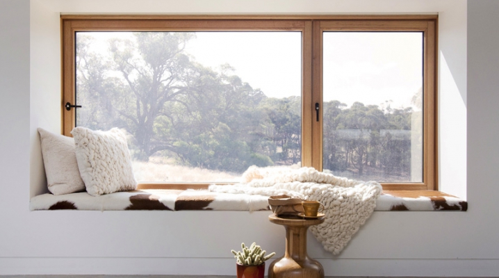

Membre utile Env. 700 message Ardeche
Pour prendre un peu l'air de temps en temps...ce sera une fenêtre rectangulaire coulissante, avec un banc intérieur sur lequel on pourra bouquiner
Un peu comme ci-dessous
La porte (vitrée) côté est, dans ce bureau, donnera sur un autre coin terrasse
Banc intérieur :
https://www.amenagementdesign.com/wp-content/uploads/2015/09[...]erieur-cosy-718x400.jpg

Mais ce n'est pas ce qui est dessiné au plan.
Au plan, vous avez délibérément mis une fenêtre à la française ouvrant vers l'extérieur.
C'est un peu comme la fenêtre de 240 de haut dans les WC. C'est comme si vous aviez volontairement mis des aberrations sur votre plan pour faire réagir les gens
