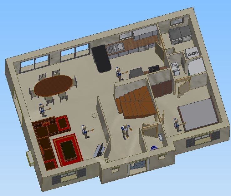

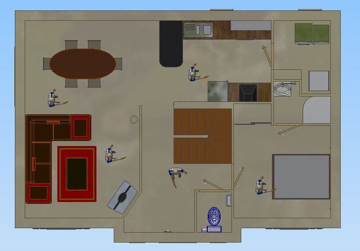

Bon voici deja le rdc version Panoptes
C est pas mal, le seul reproche que je ferais c est que je perd un peu de place en cuisine et pas bcp de placard ds la chambre, mais je gagne un grand salon

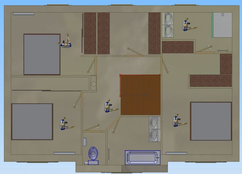

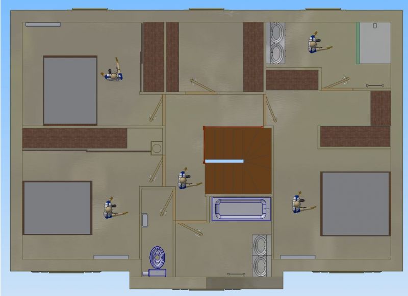

l'étage avec l'escalier droit à droite un peu plus peaufiné:

Madame aime les deux versions, je lui fais donc tout bien en 3D pour qu elle se decide

Membre utile Env. 400 message Aisne
Voila version Panoptes fini avec quelques modifs
[url=https://files.forumconstruire.com/amenagement-etage-jpg-stor-5bebf0cf63ac5827371.jpg]
[/url]Dites moi ce que vs en pensez

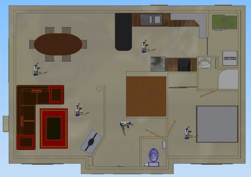

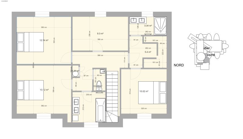

peux -tu preciser les cotes (dont largeur et profondeur de l'avancée de l'entrée ) ?

Quelles sont les raisons qui vous ont poussé à modifié l'agencement de la salle de bain de l'étage? (je trouve qu'il fonctionnait plutôt bien)
Toujours à l'étage, de mon point de vue, le décalage de la cloison pour intégrer l'évacuation de la cheminée dans le placard de la chambre apporte un côté inesthétique au niveau de l'angle des WC
Pour le reste on est sur une maison confortable Happy
De : Nancy (54)
Pas fan-fan non-plus de la modif du wc du haut (j'adore les wc carrés vs les wc-couloir et effectivement, le petit décroché créé n'est pas très gracieux - et peut-être plus bruyant (?) pour la chambre à côté) mais sinon, gros, gros mieux par rapport au plan de base. Y'a pas photo Smile

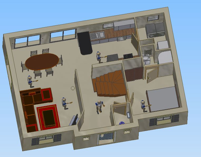

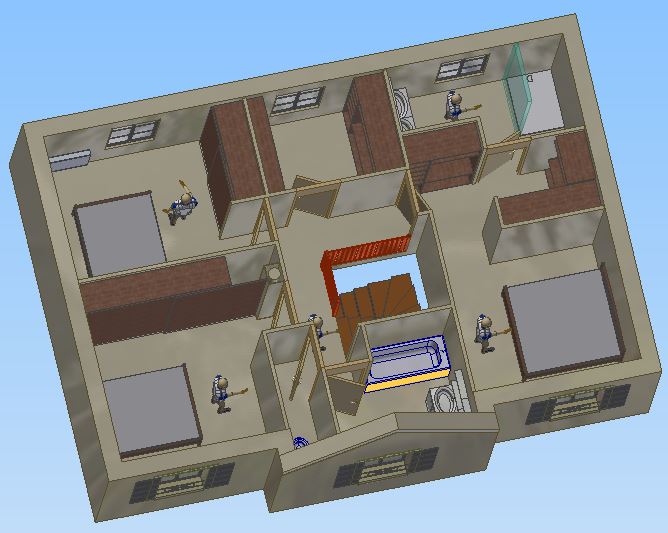

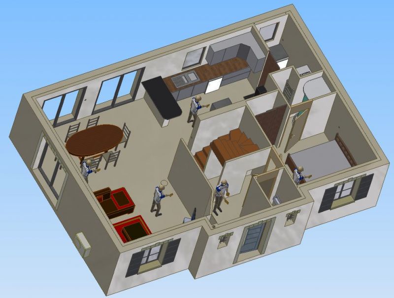

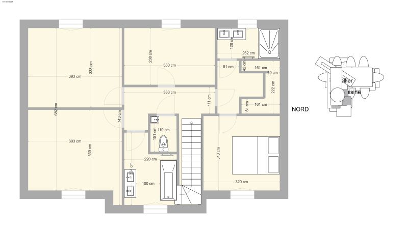

Bon, après une journée de vacances ( j'avais envie de mettre un smiley, mais je ne sais plus si on a le droit ou non ), j'ai apporté des modifications à tout ça
Mais avant tout, une remarque
Rouby, tu dessines avec un gros mur de refend entre la cuisine et l'escalier.... il n'y aura pas la place suffisante pour faire ça.....ou alors il faut décaler l'escalier de 20 cm, et là c'est dramatique pour les WC et la salle de bains du haut....
Il faut:
- ou bien remplacer ce mur de refend par un système poteaux/poutres..... c'est ce que j'ai fait
- ou bien agrandir l'avancée.décroché de façade de 20cm, ce qui permettrait de décalér l'escalier et de maintenir largeur et profondeur des WC/SdB
Ceci étant dit, plus je regardais ce recoin au RdC dont on sait pas trop quoi faire, cloison courbe ou en biais, intégré au séjour ou à l'entrée, tout ça ajouté au coffrage apparent dans l'entrée pour les chutes de l'étage, tout ça faisait bricolé.....
Donc......j'ai déplacé les WC de l'entrée dans cet angle, juste en dessous de ceux de l'étage, et les chutes sont dans un coffrage qui est dans l'angle des WC.
L'entrée se trouve bien agrandie par l'espace libéré.....J'ai passé la douche de la SDO en 120 de large....j'ai décalé la porte de la chambre dans le coin, ce qui libére un espace de cloison de quasi 1m de large.....
On voit sur la vue 3D que je l'ai utilisé pour ajouter une penderie dans la chambre..... mais cet espace de rangement pourrait aussi être côté entrée, c'est à voir
Et comme la maison ne recule devant aucun sacrifice pour satisfaire sa nombreuse clientèle (Laugh), j'ai trouvé un moyen très rapide de mettre les cotations: il faut passer en caméra projection parallèle, vue de dessus, et là c'est beaucoup plus facile et rapide qu'en 3D....( ne pas se braquer sur les 1/10e de cm, c'est dû à la marge d'erreur/tolérance de modélisation )
donc, voilà les nouveaux plans cotés, et les vues 3D
A noter.... même avec des poteaux/poutres, un passage de 50 cm de décroché façade à 60 cm donnerait bien de la respiration aux WC et à la SDB du haut. 10 cm, ça n'est pas grand chose, mais ça compte.

Concernant le mur de refend, je ne sais pas si on peux s en passer sur la totalite de la maison, sur tous les plans que j ai vu, il y en avait un et actuellement chez moi il y en a un aussi. Perso j e m en passerais bien aussi pour gagner de la place.
Conercnat cet espace qui sera dramatique pour WC et salle de bain de l 'etage, je ne vois pas ou est le probleme. Sur ce que j'ai dessiner ca n' as pas eut trop d'impact, peux tu detailler stp pour que je puisse comprendre stp
Les wc du rdc décalé sont pas mal mais ne serait ce pas trop bruyant qd on sera ds le salon??? Avoir ds ivité ds le salon et tout entendre !!!
Concernant la salle de bain a l 'etage et les wc c est pas mal, je vais regarder cela cet apres midi en detail si j ai un pe de tps

Mesure tout et regarde le plan.... tu vois les lignes qui figurent la poutre ? si tu imagines un mur de refend à la place, ta rangée de meubles ne tient plus, la lat=rgeur de cuisine passe de 290 à 270 cm. C'ets trop étraoit, il absolument garder ces 290 cm de lrage....
Donc le mur de refend ne sera pa à la place des traits, mais côté escalier....donc l'escalier et tout ce qui est en bas décale de 20 cm....
et si ton dcoche reste à 50 cm, la façade ne bouge pas, au Rdc, ça ne gêne pas, l'entrée est 20 cm moins longue....
Par contre, regarde le plan de l'étage, et imagine l'escalier décalé de 20 cm vers le bas...
Là, pas d'adaptatioo possible: ta SdB perd 20 cm en largeur et je n'ai pas mesuré, mais les WC pourraient aussi être impactés d'une dizaine de cm... Or, ils sont déjà ric-rac....
Et ça, c'est rattrapable en faisant le décroché de façade à 60 cm au lieu de 50..... peanuts.
Pour les WC bruyants....
Le bruit, c'est surtout par les portes, que ça se transmet..... par la cloison, on entendra peut être un peu la chasse d'eau, et encore..... à la rigueur, placo phonique en 10cm côté salon en bas et côté chambre en haut.

Pour l etage, ta solution est pas mal mais par contre cela sacrifie des m² aux 2 chambes et elle deviennent assez petite. j y avais penser au debut, mais du coup coloir tres large pour petite chambre

Le décrocher de l entrée est de 440 cm de largeur X 50 de profondeur

Heu, la GTL, ça n'est pas ça qui va poser de problème à caser , quand même... Biggrin
Pour la taille respective des chambres et du couloir du haut, c'est toi qui vois, ça n'est pas un problème de décaler la cloison pour rétrécir le couloir...
Pour la cuisine, par contre... elle n'est pas si petite que ça.... il y a du linéaire...
Par contre le cellier, ça n'en est pas un effectivement, c'est un local technique buanderie, mais il n'y a pas de miracle..... si on veut plus grand, il va falloir faire des concessions sur la taille de la chambre et de la SDO

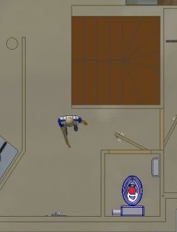

A moins que..... en fait, on voit sur le plan qu'il y a une grande zone de gaspillée: c'est entre la plan bar et la zone repas.....
Et on ne peut pas l'utiliser à cause de la baie vitrée... et c'était même encore pire dans le plan de départ..... rappel, la baie vitrée a été déplacée pour avoir de la longueur de cuisine....
Mais en fait, il faudrait la remplacer par une simple porte fenêtre....et on gagnerait en longueur, au moins 80 cm sinon 1 mètre, soit entièrement au profit de la cuisine, soit simplement en décalant cette cuisine vers la gauche et en affectant ce mètre gagné au cellier
Illustration, la zone verte est inutilisable, ça n'est que du dégagement
Et franchement, arrivé à ce point de réflexion, je pense que la bonne démarche, ce serait d'aller voir ton constructeur pour en discuter et lui demander de mettre ça en musique.... parce que là, on va commencer à tourner en rond.

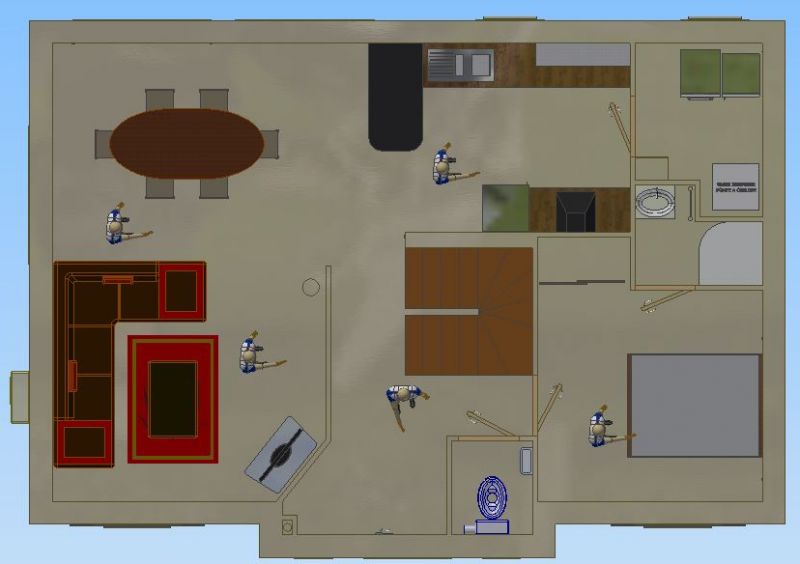

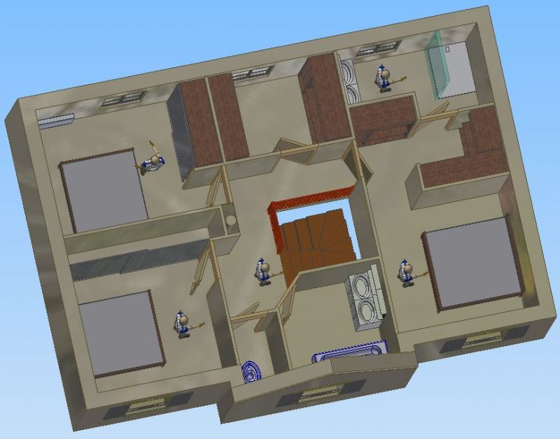

En complément à la réflexion:
Une vue globale 3D
On la voit bien, cette grande zone vide, là où se tient le personnage...
Il suffit d'imaginer la porte vitrée donnant sur l'entrée supprimée et remplacée par une cloison, et la baie vitrée de 180 cm remplacée par une porte fenêtre en 90, et ça se voit, que toute cette zone peut être récupérée sans problème pour agrandir la cuisine, ou pour la faire glisser vers la zone repas, et affecter toute cette SH gagnée à la réorganisation de l'ensemble Cellier/sDO

Oui a méditer. En tout cas madame a trancher elle n' aime pas les WC derrière la porte d entré et préfère qd ils sont a la droite de l entrée. Moi aussi je préfère cette version.
Reste a voire effectivement si y a moyen d améliorer cette zone ds la salle a manger. Après passer une simple fenêtre faut voire ce que cela donne.

et en inversant le sens de l'escalier, on pourrait revenir à l'idée de départ : LL SL à proxi de l'escalier ;
en dessous, contre la cloison cuisine, oui, je sais, 'suis un peu mulet mais c'est entre nous
et dans ce cas, pas besoin d'agrandir le cellier-buanderie-trukatou
ps :
accès salon plus centré => permet d'éviter la vue entière en entrant
pourquoi pas la GTL dans l'entrée également ? (plus direct d'accès en cas de pb)

Oui, moi aussi, ça me chiffonne MaL/SL au fin fond de ce pseudo cellier , avec accès obligé par la cuisine.
Mais c'est aussi parce que Rouby a menacé de massacrer quiconque essaierait de placer tout cet attirail lavagique à l'étage, là où ça aurait été logique, soit à côté des chambres principales et SdB.... avec l'économie de la descente§montée d'escalier ... mais bon...
Alors, je vais voir cette ré-inversion du sens de montée de l'escalier, et ce d'autant plus qu'on est à la 11eme page, et que donc avec mon pré-Alzheimer, j'avoue que je ne me souviens plus du pourquoi j'avais proposé ça....Laugh

Et donc, je me décide à poster ce que j'ai fait, en tenant compte au maximum de ton cahier des charges...
1) un mur de refend
2) pas d'entrée dans le salon au milieu de la cloison d'entrée => on pénètre au centre de la pièce d evie au niveau du bas de l'escalier
2) des possibilités de rangement conséquentes, aussi bien au RdC qu'à l'étage
3) les WC à droite en entrant.
4) si possible, ne pas toucher à la structure....
J'y ai ajouté mes contraintes perso.
1) un accès aisé à MàL/SL sans être obligé de se coltiner une panière à travers la cuisine: j'ai donc placé tout ça dans une mini buanderie dans placard sous l'escalier.
Les deux rangements initialement prévus à cet effet sont donc ventilés entre un rangement bas sous l'escalier aussi, côté couloir de la suite/chambre, et une penderie à gauche en entrant, par aménagement du recoin....
De ce fait, le cellier devient une vritable réserve utilisable, avec trois rayonnages de rangement. Il accueille aussi la GTL.
2) se passer de ce coffrage affreux à côté de la porte d'entrée pour les chutes EU/EV de l'étage: les WC du haut changent de position, la chute est dans le coin du décroché.
Commençons par le RdC
Tu le sais, passer d'une cloison de 7cm à un mur de refend de 25 cm, si on veut garder les 2,90 m de large de la cuisine, ça veut dire décaler l'escalier d'autant vers le bas ( l'entrée )
C'est ce que j'ai fait en premier.... en bas, ça n'est pas dramatique: ça réduit d'autant la profondeur des WC, c'est tout, mais ça reste correct.
En haut, ça réduit la largeur de la SDB. J'ai donc apporté deux modifications, afin de pas réduire la taille des WC:
1) changer l'agencement de cette SdB
2) passer sa porte en 73 de large.
Et ces modifications sont porteuses de deux bonnes nouvelles:
- pas besoin de modifier le décroché de façade... ça reste à 50 cm
- les 18 cm perdus de ce coté sont regagnés en haut => le dressing de Mme est plus large.
Par contre........ il faudrait je pense revoir la position du poêle, le placer en face contre le mur extérieur, car la cloison du couloir d'entrée est bien raccourcie. Donc le coffrage change de place à l'étage, entre les deux chambres.
Voilà ce que ça donne en détail
RdC
Cellier
cuisine
placard/buanderie
entrée
vue globale RdC
Etage
SdB/WC
chambres enfants
dressing
Vue globale étage
Et pour faire bonne mesure, les plans cotés à noter que la baignoire est un toup petit pau sous la fenêtre en bout, mais ça n'est pas du côté où on se douche, la quasi totalité est invisible depuis l'extérieur ( surtout à l'étage )
Tout ça est à prendre pour ce que c'est: une proposition/ébauche.
En espérant que ça te sera utile, fais en l'usage qui te convient.
Bon week-end
Bonsoir à tous,
Alors je reviens vers vous avec une mise a jour de mes plans version Panoptes mais avec quelques modifs
a vous de me dire ce que vous en pensez
Comme arnica la redi, je suis obliger de centrer le poele car toit à 4 pans
J'ai repasser le Compteur à l'entrée a coté de l evacuation des wc de l'étage car cela semble etre plus pratique en cas de panne ( a coté de la lucarne
Concernant la machine a laver et seche linge, je ne sais pas trop car j aurais bien mi une penderie pour les manteau la ou tu les met. par contre parfait le petit placard sous escalier coté couloir chambre, je pourrais y faire un meuble a chaussure
Apres il est sure que j aimerais bien debarasser le celier du lave linge mais bon, ou le mettre....
Dept : Aisne

Bon, regard neuf ce matin...
C'est clair, Rouby, tu ne lis pas les explications, tu ne regardes que les images Biggrin
Parce j'ai bien expliqué la raison pour laquelle j'ai placé l'espace buanderie sous l'escalier. Et en conséquence un recoin carré à gauche de l'entrée pour y caser une étagère de rangement pour compenser celle qui disparait de sous l'escalier.
Pour le conduit de fumée et la cheminée, il faut se fier à la réglementation
https://jeremias-france.fr/technique/reglementation/devoieme[...]voiements-des-conduits/
et on peut placer le poêle absolument où on veut dans cette maison ( à part dans l'avancée de l'entrée ) et être dans les clous du DTU avec un dévoiement simple à 45°, avec moins de 5m
Pour les SDB du haut non plus, tu n'as pas fait attention.... j'ai pourtant bien indiqué pourquoi j'ai placé les double vasques contre la cloison de l'escalier: c'est parce que c'est le plus grand linéaire.
Et dans la SdO parentale, à chaque fois tu places la douche à 90° de ce que j'ai dessiné... résultat, un petit espace inutilisable et pas de WC. Alors qu'avec mon schéma, on a la place pour les metttre.
Quant à l'agrandissement de la chambre ouest au détriment du dressing, ça n'apporte absolument rien, la chambre est suffisamment grande comme ça, par contre ça te fait un palier biscornu très moche.
Bonne réflexion.
