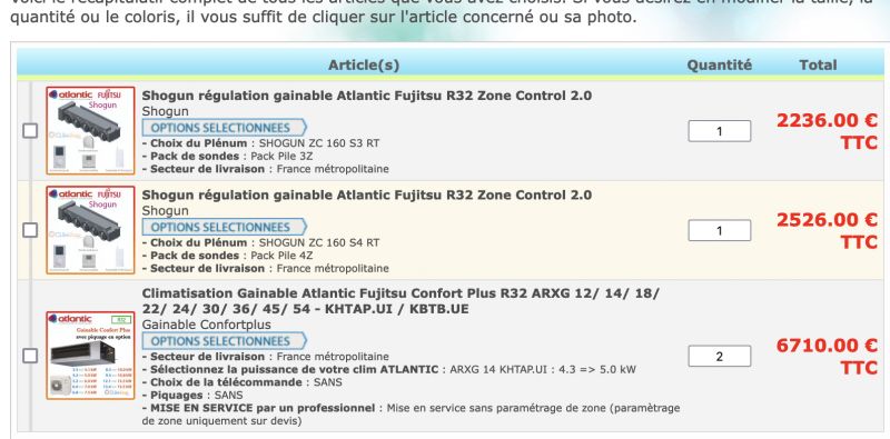

Env. 10 message Rhone
Je rejoins tous juste ce forum et je trouve le sujet très interressant.
Je suis en plein projet de mettre la clim gainable chez moi et j'ai reçu des devis des pro et c'est quand même pas donné et vu que je suis bien bricoleur je pense le faire moi même.
Le but est surtout pour de la clim.
Sur le material je pensais prendre du atlantic avec Shogun:
C'est normal qu'il y est 2 gainable car au vu de la configuration de notre appartement c'est beaucoup plus simple d'en mettre 2 dans 2 couleur differents plutot que un seul ou ça va etre compliqué de faire passé beaucoup de gaine.
Avez vous un avis sur ce materiel et l'installation soi meme ( meme si j'ai compris que la mise en service doit etre fait par un pro)
Merci de votre aide
