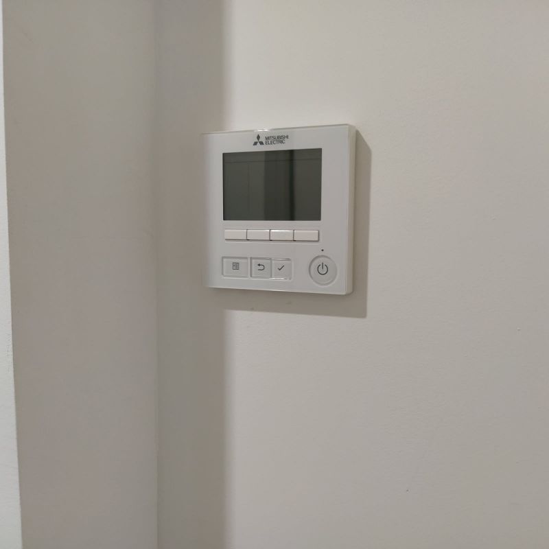

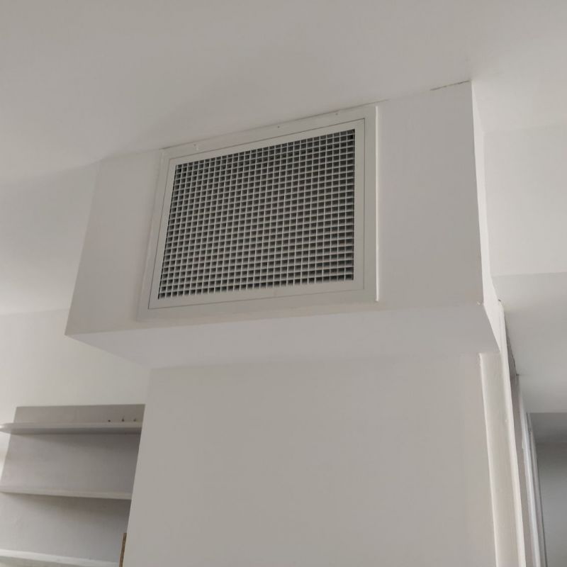

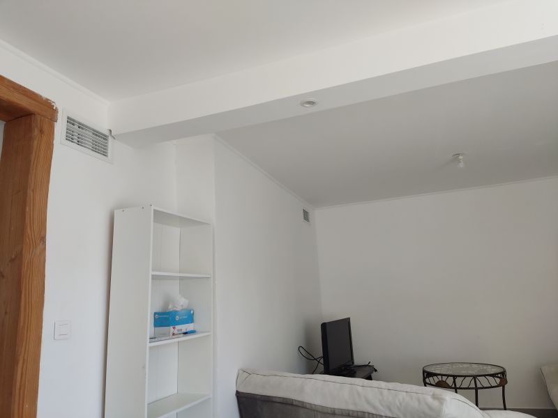

Comme je le dis plus haut, je pose des pompes à chaleur régulièrement, et parler sans plan, sans cotes ect, c'est une perte de temps chaque maison a, c'est particularité, 30 cm ce n'est pas assez ! Mais on peut trouver des solutions.
Regarder ces photos, c'est un gagnable poser dans un appartement, avec 0 cm de place en plafond. La plus par des poseurs de clim, vous diront que c'est impossible à faire.

Chez moi en rénovation une PAC Air Air 10kw chaud 8,5kw froid et 5 splits 2kw + liaisons + pompes relevage + MO pour 11.000€ financés par Maprimerenov donc rentable immédiatement.
