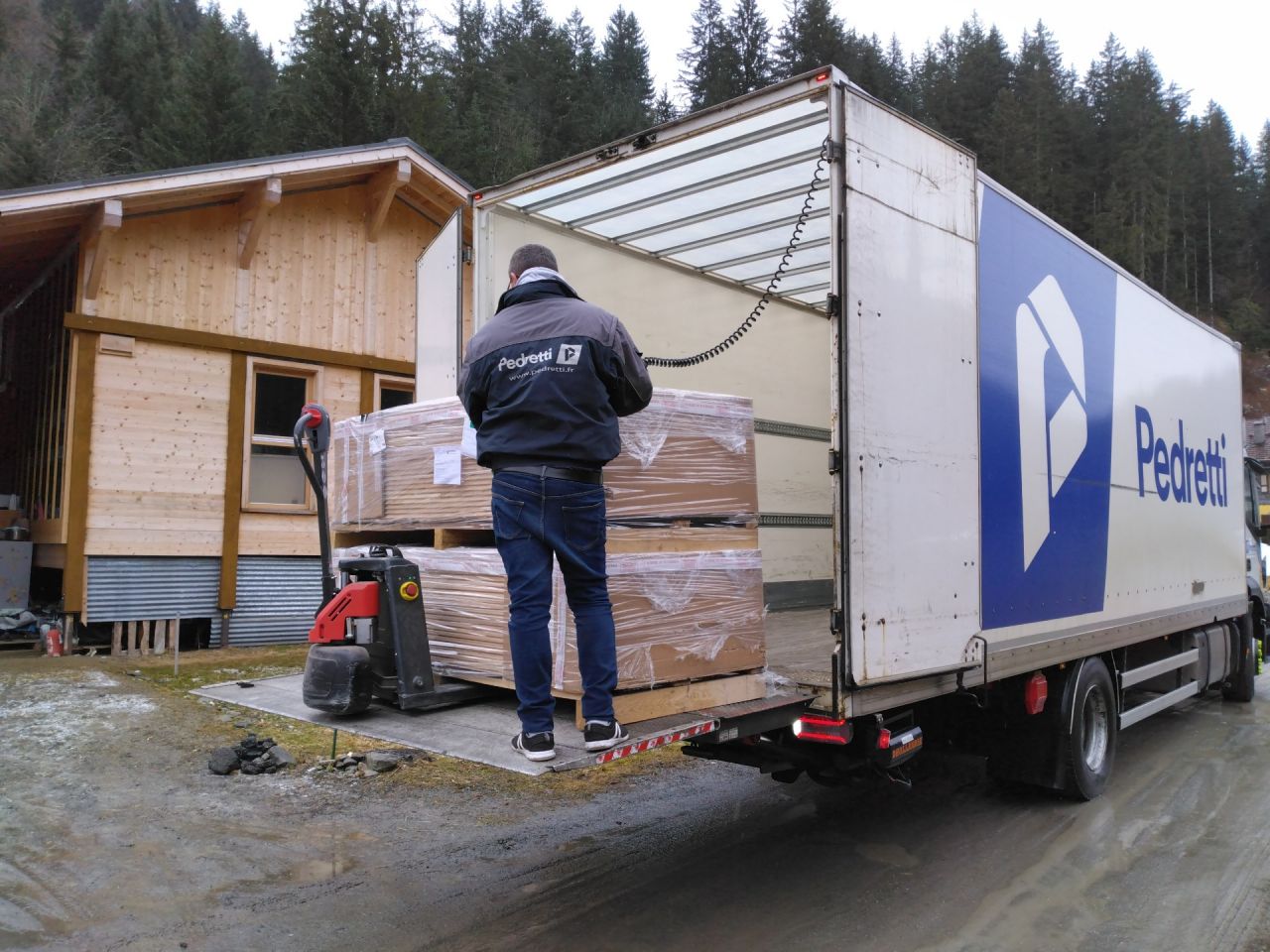

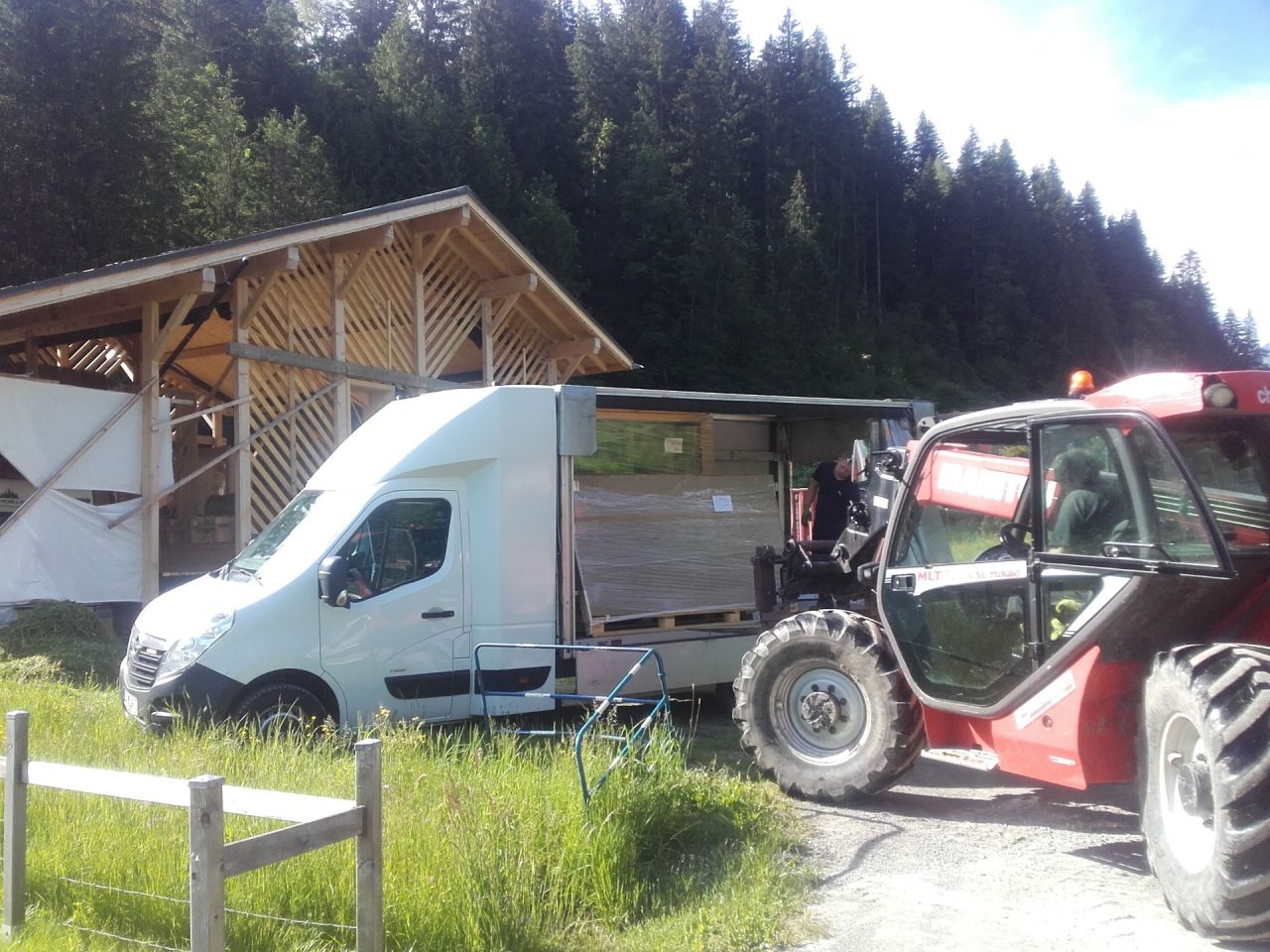

Problématique concrètes mais qui ont été solutionnées très rapidement :
=> Décharger un semi-remorque ; j'ai une grue, mais le semi-remorque est trop grand pour entrer sur le terrain et venir à portée de la grue.
Solutions trouvées (ça m'est arrivé 2 fois) :
- m'arranger avec mon marchand de matériaux. Faire livrer le semi-remorque au magasin (25T de parpaings de ponce + 2 big bag de sable de ponce), où il a été déchargé par les caristes, stocké dans leur espace, puis rechargé sur leur camion grue et livré chez moi (en 3 fois vu le volume et le poids) par leur chauffeur avec le camion plateau équipé d'une grue (lui rentre). Inconvénient : il faut une licence transport, s'ils ne l'ont pas ils n'ont pas le droit de faire ça. Ils ne m'ont fait payer que le coût des 3 livraisons.
- faire venir 2 camions (c'était la scierie qui me livrait, un semi-remorque avec tout le bois mais indispensable pour les 26 barres en contrecollé de 13m), dont un camion plateau avec grue qui est venu à vide. Le camion plateau a déchargé le semi-remorque, puis livré sur les 30m entre la route et l'espace sous la grue. Ce déchargement a duré 3h en raison du poids énorme et des limitations de la grue, pour trouver une position pour pouvoir tout décharger. C'était épique (un jour je montrerais les photos).
Dans les solutions envisagées mais écartées :
A/ Pour les parpaings :

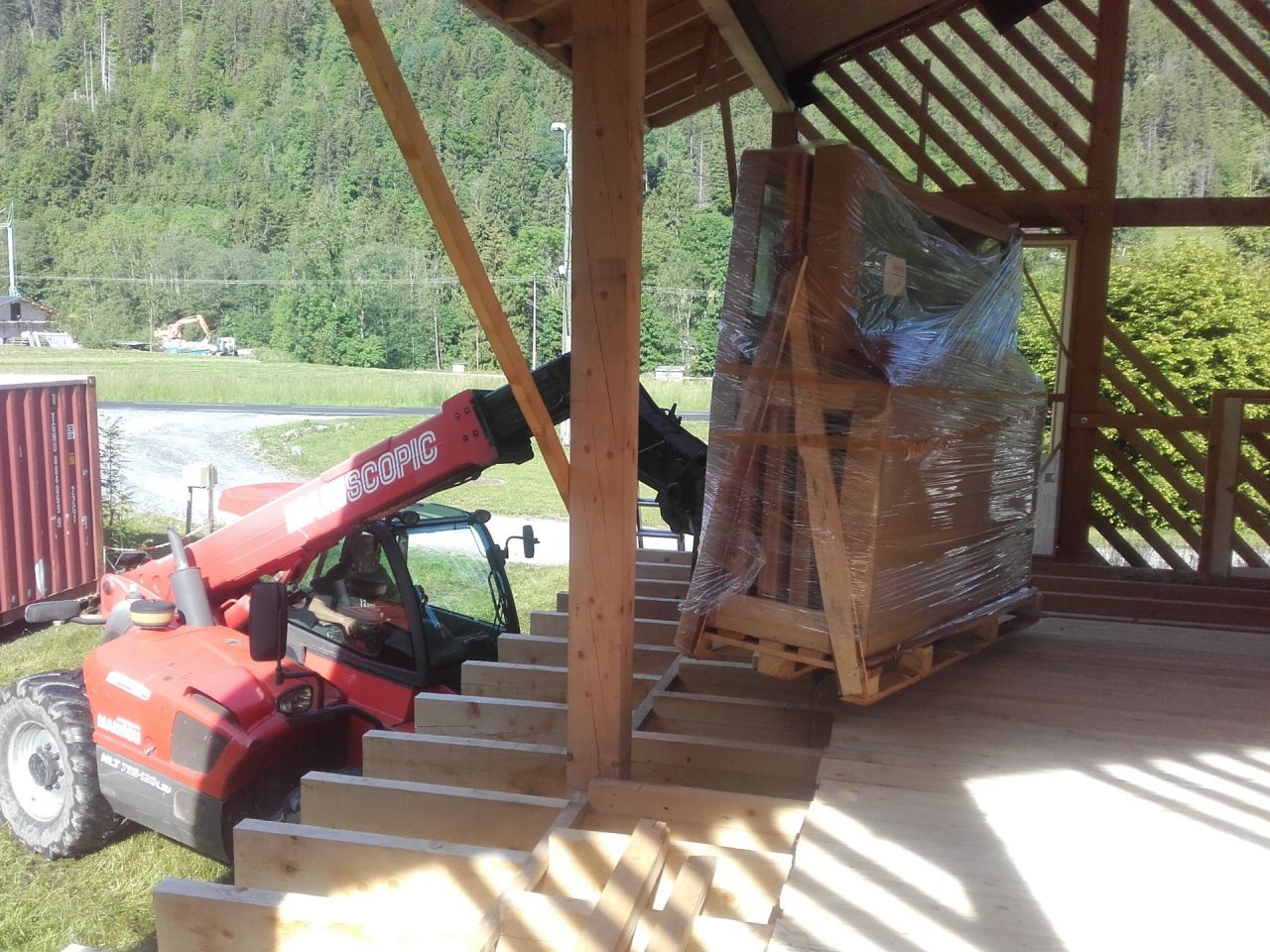

- louer un chariot élévateur : mon loueur n'en avait plus de dispo, il n'aurait été possible que de décharger un seul côté du semi-remorque (et il aurait fallu lui faire faire demi-tour ensuite pour décharger l'autre côté, car pas la place sur la route pour faire les 2 côté), circulation sur du chemin empiéré pas certaine, et surtout il aurait fallu tout reprendre à la grue ensuite pour répartir les palettes.
- louer un manuscopique : proposé par le loueur, mais prix de la location, difficulté de manipuler l'engin et surtout de faire demi-tour sur le chemin (bah oui, faut charger d'un côté, faire un virage à 180° pour décharger de l'autre, pas certain d'avoir la place), et de déposer les palettes (soit avec le manuscopique, sinon les reprendre à la grue)
B/ Pour le bois :
- décharger dans un parking 400m plus loin avec un tracteur, puis ramener le bois avec le tracteur. C'aurait été compliqué surtout pour les barres de 13m, et surtout très long.
En tout cas, pour le déchargement du semi-remorque de la scierie, il m'a fallu obtenir auprès de la mairie une autorisation d'occupation de l'espace public et de fermeture de la route pendant quelques heures pour permettre le déchargement, le passage n'étant pas possible avec le semi-remorque sur la route (bien que la route soit à double sens).

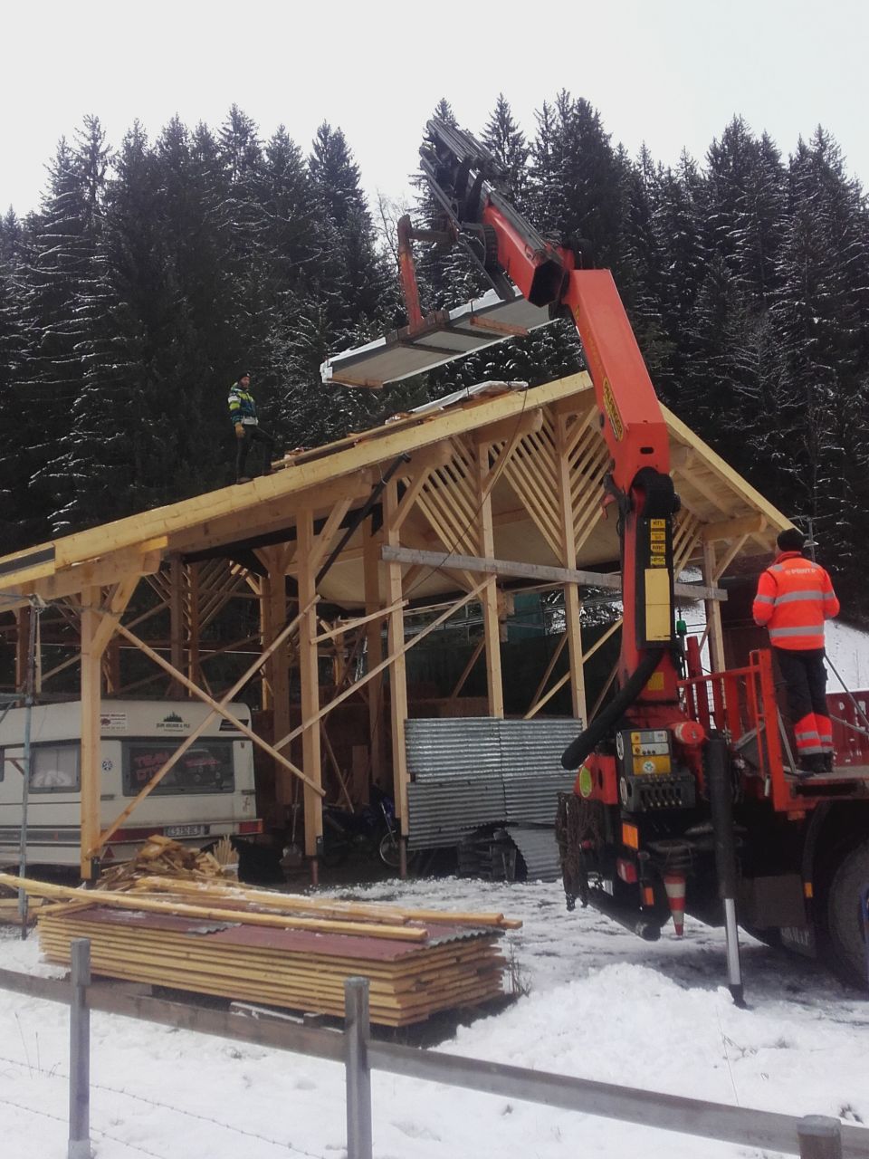

Pour ma part, le problème de livraison s'est posé pour le bois de charpente de la scierie, qui hélas ne livre pas.
J'ai fait intervenir une entreprise de transport, avec un camion 8x4 avec grue, qui a chargé à la scierie (avec l'élévateur de la scierie, pas souci ils maîtrisent), et déchargé sur mon terrain facilement accessible avec sa grue hydraulique.
Je crois que c'était 210€ HT de l'heure, peut-être 3 heures facturées...
Pour les fournitures plus petites depuis la scierie (bardage, solives...), j'ai pu emprunter un petit camion plateau VL, et aller chercher le bois directement à la scierie moi-même (25km aller-retour).

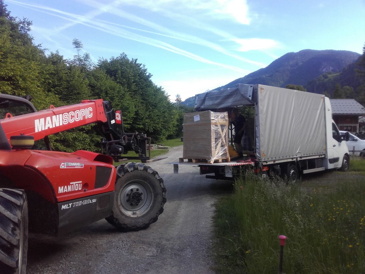

Pour les fenêtres, il a fallut décharger un petit camion plateau : un copain agriculteur m'a prêté un Maniscopic, et j'ai du trouver un chauffeur, on a pu poser les palettes de fenêtres directement sur le solivage dans la maison.
Les tôles ont pu être posées directement sur le toit avec la grue du camion de livraison de PointP Megève.
Beaucoup d'autres fournitures ont été livrées directement, et déchargées à la main, ou au transpalette (y compris le parquet en chêne, judicieusement réparti en 2 paquets sur palettes à la scierie, mais posés l'un sur l'autre par les ignorants de l'entreprise de transport, qu'on a donc déchargé en un seul fagot au transpalette, qui est resté à moitié sur le chemin d'accès vu le poids trop important).

Parfois je n'ai pas fait le fier avec le chargement sur le petit camion...
Pour les grandes longueurs, j'y allais le plus tôt possible le matin, avec des petites loupiotes de vélo clouées au bout des grandes longueurs de bois.
Le petit camion est hors service désormais (pas de mon fait, heureusement).
Une fois le moteur HS, le proprio a vendu la grue hydraulique qui était dessus, et il a donné le camion avec en prime, c'est tout parti sur une remorque plateau.
Mon "prêteur" a encore un pick-up Mitsubishi, ça rend encore bien service pour des "petits" trucs.

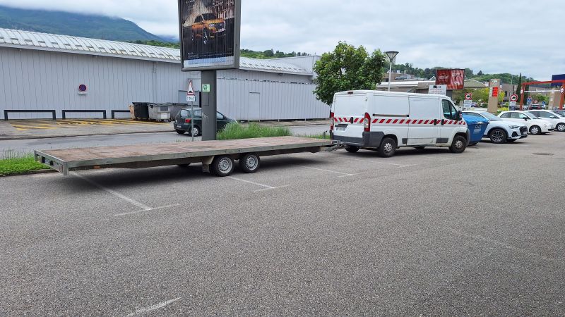

Oui là j'étais un peu à la limite du "petit"

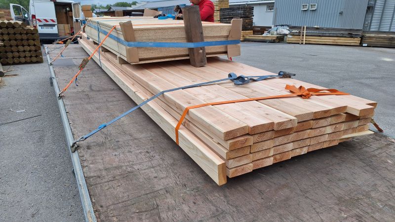

Par contre des barres de 6m, je l'avais fait pour les aciers sur une petite distance dans le camion et parce que je n'avais pas le choix (j'aurais voulu une livraison mais le chauffeur du camion était en congés d'été), mais pour le bois ça fait 3m dans le camion et 3m au dessus de la route, je le fais pour de courtes distances et si seulement quelques barres, mais là il y en avait 40 et plus de 100km à faire).
Oui, un pick-up avec des arceaux, c'est bien !
