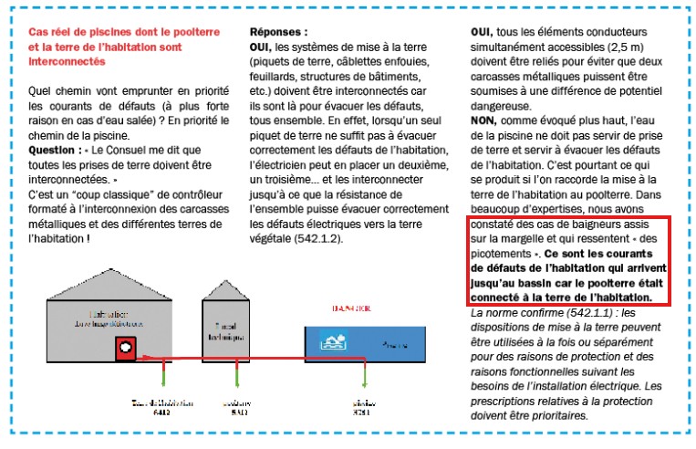

La baignoire en cuivre fait partie de l habitation et est donc reliée à la LEP, a l Inverse du bassin de piscine et de ce fameux raccord aquapool, qui divise et qui ma foi ne vous convainc pas.
Donc pour l instant je préfère en rester au consensus des piscinistes, qui sont quand même des spécialistes dans leurs domaines.

Fabienvar tu a vraiment du mal à comprendre,
Ils disent que le problème de picotement surviendrait si c'est relié à la terre de la maison à laquelle la baignoire dont je parle est également connectée, alors pourquoi soucis pour la piscine et pas pour la baignoire?

C'est très simple : si on ressent des picotement en ayant les pieds dans l'eau et les fesses sur le bord quand les terres sont interconnectées c'est que non seulement la terre (ou sa liaison ) de la piscine est en défaut , mais  la terre de la maison est AUSSI en défaut donc le mec dans sa baignoire dans la maison est aussi en danger  .
On est donc dans une situation anormale qui peut faire des dégâts humains et matériel à corriger d'urgence.
Mais notre discussion portait sur une situation normale , leur exemple est mal choisi et alarmiste pour rien

Je connais bien la nuance apportée par la norme concernant les piscines éloignées de la maison et pour lesquelles un piquet de terre indépendant est autorisé. Or, le rédacteur de ce texte écrit dans le contexte de la protection des personnes, exclusivement. Il n'a nullement à l'esprit le cas particulier des courants vagabonds que véhicule l'eau de la piscine.
Je regrette que Poiluu ne réponde pas strictement à la question précise que je lui ai soumise à propos du fait qu'à mon avis, il y a isolation parfaite, dans le corps des équipements comme la pompe, entre, d'une part, le circuit électricité, fil de terre inclus, et d'autre part, le circuit de l'eau, pool-terre inclus.
Pour qu'une différence de potentiel se résolve, il faut un conducteur entre les deux pôles. Or, il me semble évident que cela ne peut être le cas dans la conception d'une pompe ou de tout autre équipement se trouvant au croisement de ces deux circuits.
Exemple, je tiens le fil de phase dans ma main droite et le fil de neutre dans l'autre. SI je les fais se toucher, la lampe qui y est raccordée s'allume. Cependant, j'ai beau toucher le cuivre des deux fils, je ne sens rien, car j'ai des gants d'électricien efficaces et qu'ainsi, aucun courant ne me traverse.
Qu'en pensez-vous ?

Pour résumer mon installation depuis 2008, même terre maison et locat technique piscine, sauf aquapool avec sa terre via cablette 25mm2(1,2 homs), remesurer l Annee dernière, piquet distant de 30m de celui de la maison.
A la mise en service je voulais relier les 2 terres pour créer une LEP, mais fortement déconseillé par alliance pisicne .
Suite à ma demande par mail retour aujourd'hui d'alliance pisicne par téléphone,
M a indiqué idem le lienhttps://activite-piscine.com/decryptage/mise-a-terre-pis[...]cines-pieges-a-eviter/,
Notamment pour les piscine coque et la création d élec statique, qui endommage les coques selon qualité de l eau.
J ai donc demande un retour par mail , a ce jour il ne veulent pas car consensus pisciniste pose d acquapool dans leur cahier des charges, et étude par encore validée, car 1 bureau de contrôle aurait validé (type Apave , veritas, SOcotec..) et un n aurait pas validé (Apave, veritas, SOcotec..).
Voilà, reste a ce jour sans retour officiel, mais ayant quelques notions d élec, je comprends parfaitement certainement affirmation de certains.

Il semblerait , je dis bien il semblerait, que beaucoup de pompes de piscine n'ont pas de continuité entre l'eau et l'axe (c'est à dire les autres parties de la pompe) dans ce cas il est évident qu'il n'y a pas d'effets d'électrolyse et aussi de possibilités de fuites accidentelles de courant, ne reste donc dans ce cas que l'électricité statique qui peut éventuellement faire monter le potentiel de l' eau.
Si à partir de cette eau il est impossible de toucher un élément quelconque relié à une autre terre (notion de distance) , cette mise à la terre de l'eau peut être indépendante
Je me répète la solution d'une terre indépendante pour une piscine est une solution de facilité, mais , Hélas , pas toujours applicable

Pour info, coque installée en 2008, et Je viens de faire les relevés suivants pompe en fonctionnement
Il y a bien continuité entre la terre maison et terre aquapool.
Tension entre neutre et terre de la pompe (terre maison) : 3,596 v.
Tension entre neutre de la pompe et aquapool 0,443v.
Dif mesurée entre les deux terres : 0,289v
Bonne soirée a vous

Il est important de noter qu'une tension entre neutre et terre n'a aucune signification dans l'affaire qui nous occupe.
En effet , cela représente , en très grande partie , la valeur d'une chute de tension (sur le neutre) entre un point de mise à la terre du neutre en réseau  , et le point de mesure chez vous .Cette tension est extrèmement variable selon les heures et la charge du réseau . Donc aucun intérêt dans cette affaire

Je comprends ce qu explique les piscinistes et la fonction l auqapol
avec son piquet de terre, la protection contre corrosion, sachant qu il l installe par défaut sur tout type de piscine, mais je ne comprends pas pourquoi a la place de son piquet de terre on ne le raccorde pas  directement a la terre de la maison, sachant qu il y bien continuité entre les deux terres.
