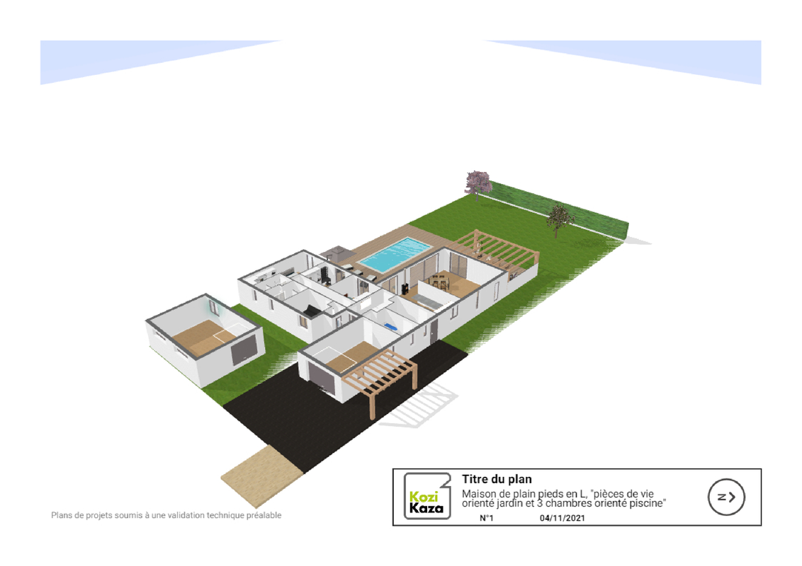

Pour vous situez, ma compagne et moi même allons acquérir un terrain de 830m² "19.5m en façade x 43m environ", avec une entrée prêt défini au Nord "sur le plan Allée Ext".
Je souhaitais mettre mon plan sur le forum pour avoir des avis ou critiques pour amélioré le plan.
Surface habitable : 132.15 m²
J'ai déjà réfléchi, a des débords de toit de 1m pour les 3 Chambres Sud-Ouest et le Salon (débord de toit obligatoire minimum de 0.50m dans la région ".
Je vous laisse analyser les plans merci d'avance pour vos critiques.

C'est trop petit, on lit pas les dimensions on voit pas l'agencement.
Mais d'office je peux vous dire qu'un salon séjour carré c'est une plaie à meubler !

affichez un plan correct avec les bonnes infos : 3 garages dont 2 de 7m² ?

J'ai modifier la taille du plan et renommé les 3 garages :/. Sur le plan l'allée le long de la maison mesure 3.00m est non 2.91m

+1 pour la pièce carrée qui sera difficile à aménager: c'est dommage d'avoir un beau salon de plus de 6m de large mais avec seulement 3m de recul, ou inversement...
vous pourriez réduire un peu cette pièce en largeur et l'allonger.
Vous pouvez aussi retravailler cellier et buanderie: puisque le cellier n'est pas accessible depuis l'entrée, vous pouvez les pivoter l'un par rapport à l'autre, chacun de 2m de largeur (avec un mur attenant au garage).
je trouve votre entrée trop longue et sombre, mais pas d'idée pour l'instant.
Je ne comprends pas l'intérêt du petit décroché dernière le wc. En plus, il y a un bazar de portes dans ce coin là...
Il doit y avoir moyen d'améliorer sde/dressing de la suite.

Une piste en déplaçant le garage près de l'atelier (sans connaître son usage, j'ai supposé qu'il n'était pas nécessaire de faire passer fréquemment des véhicules dans l'atelier. Sinon, c'est raté!)
L'atelier devient plus large (7m) que profond (5m, voire 6m). Le garage vient devant, en limite de propriété lui aussi. Le carport à côté, devant la porte de l'atelier. Il reste encore 7m pour la manoeuvre, ça passe...
Une liaison couverte peut assurer la continuité avec la maison.
La forme de la maison devient moins contrainte, avec un L complet, donc plus d'ouvertures possibles.
