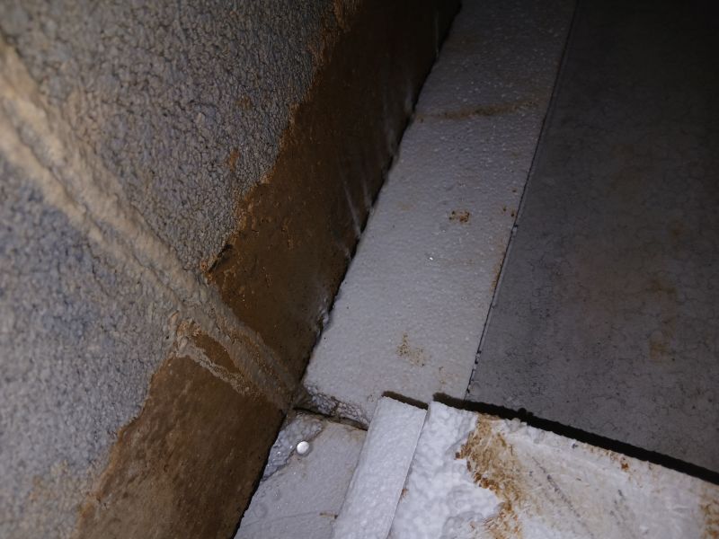

J'avais remarqué des remontées d'humidité au bas des cloisons autour de la pièce où est posée ma PAC.
Au niveau de la trappe de visite du vide sanitaire (proche de la PAC), j'ai constaté qu'il y a de l'eau entre l'isolant du plancher chauffant et la dalle béton (Voir croquis joint).
Après investigations, aucune fuite en cause, j'en déduis qu'il s'agit de condensation, l'humidité étant constaté seulement en période de chauffage.
La dalle est gorgée d'eau.
Je suppose que c'est du à la concentration des tubes de départ des circuits du chauffage au sol qui crée un point chaud.
La dalle étant "enfermée" entre 2 isolants, la ventilation du vide sanitaire est insuffisante pour évacuer la condensation induite.

Je suis également surpris qu'il y ait autant d'eau mais j'ai vérifié cela :
- Pas de baisse de pression sur le circuit de chauffage
- Pas de remontée d'humidité par la chape (au niveau des joints de carrelage)
- Pas de fuite du réseau d'alimentation d'eau
L'eau est localisée entre l'isolant du plancher chauffant et la dalle et l'humidité remonte seulement dans les cloisons et doublages qui sont en contact avec la dalle.
C'est peut-être lié à une ventilation insuffisante du vide sanitaire.
Ce sont des tubes diamètre 100mm disposés ça et là.
Dans la zone concernée, les entrevous étaient recouverts de grosses gouttes d'eau.
J'y ai mis en place un extracteur 100m3/h permanent. Depuis, les entrevous sont secs mais pas la dalle.
D'où ma question, faudra-t-il que je retire les entrevous pour faire sécher la dalle par ventilation ?

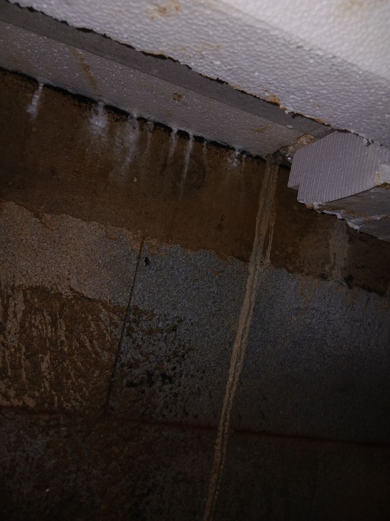

Jai le meme probleme que vous (je crois) en tout cas sur le papier. J'ai un plancher chauffant, et depuis 2ans des remontées capillaires dans des zones de la maison (côté sud cette fois) et non côté nord. Mais peu être qu'il existe une légère pente et l'eau s'accumule en extrémité sud? Est ce des remontées capillaires pluvial naturels malgré vide sanitaire? Ou est ce de l'eau de la dalle qui dégouline par micro gouttelette. Je suis perdu. Nous avons une fuite dans la baignoire il y a 1an. Réparer et voilà que les remontées capillaires reviennent et au même endroit. J'ai pas l'impression d'avoir une baisse pression du chauffage au sol mais sur les 1bar ayant changer le filtre à tamis récemment qui m'a fait évacué qq ml d'eau j'ai perdu 0.1/0.2 bar donc je vois pas comment ma dalle entière puisse être imbibé et provoque des remontes capillaires (cuisine chambre qui sont à l'opposé sur le côté sud) même une cloison au centre du salon est touche. Je suis perdu. Cette maison qui plus est de 2009 n'avait jamais eu ce pbm. Donc? Un grand merci à de potentiel réponses 🙏
Jai fait des photos dune zone suspecte et tres humide dans mon vide sanitaire ce jour
J'ai des gouttes d'eau en quantité qui tombe. Est ce du à la condensation de remontée capillaire pluvial ou est ce une fuite ou est ce comme vous une condensation et j'aurais de l'eau stock entre dans la dalle qui s'evacue petit à petit via des gouttelettes
La terre proche des murs du vide sont trempés, pas ailleurs. Est les gouttes qui tombent? Ou est ce des remontes capillaires.
Après ce mur est en limite de terrasse carrelé (et non plein terre) infiltration d'eau? Cette terrasse n'est pas totalement en pente, sans vide sanitaire. Une dalle encrée en terre. Ma maison est en U la terrasse au cœur du U. Si ça peut aider. J'ai un carrelage qui saute ici mais je n'ai aucune idée.
Vous aviez des remontées sur tous vos murs? Ou seulement certains?
