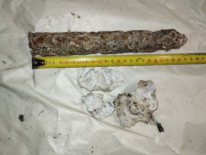

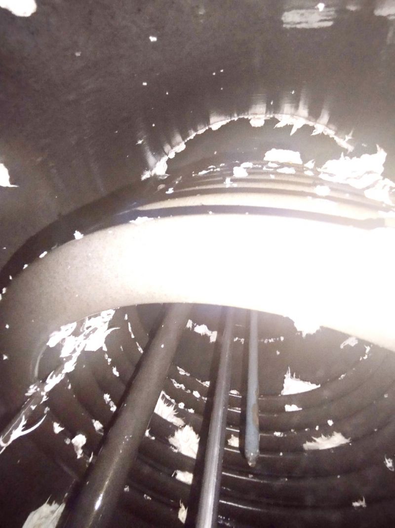

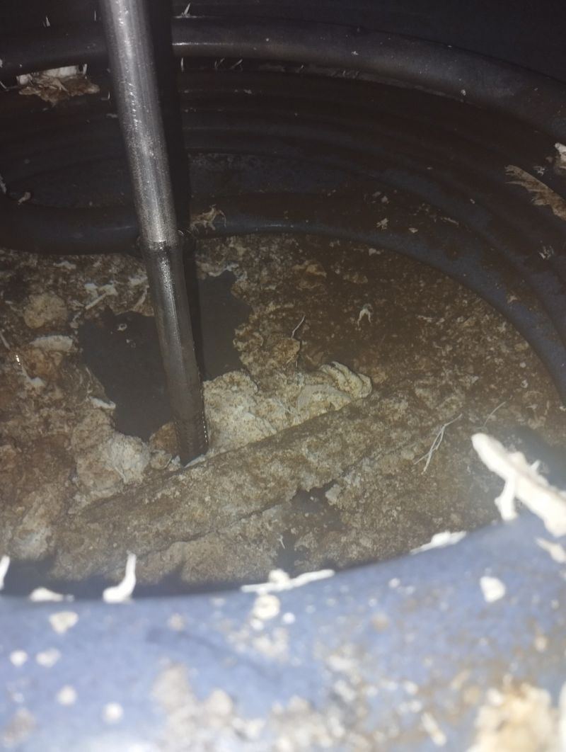

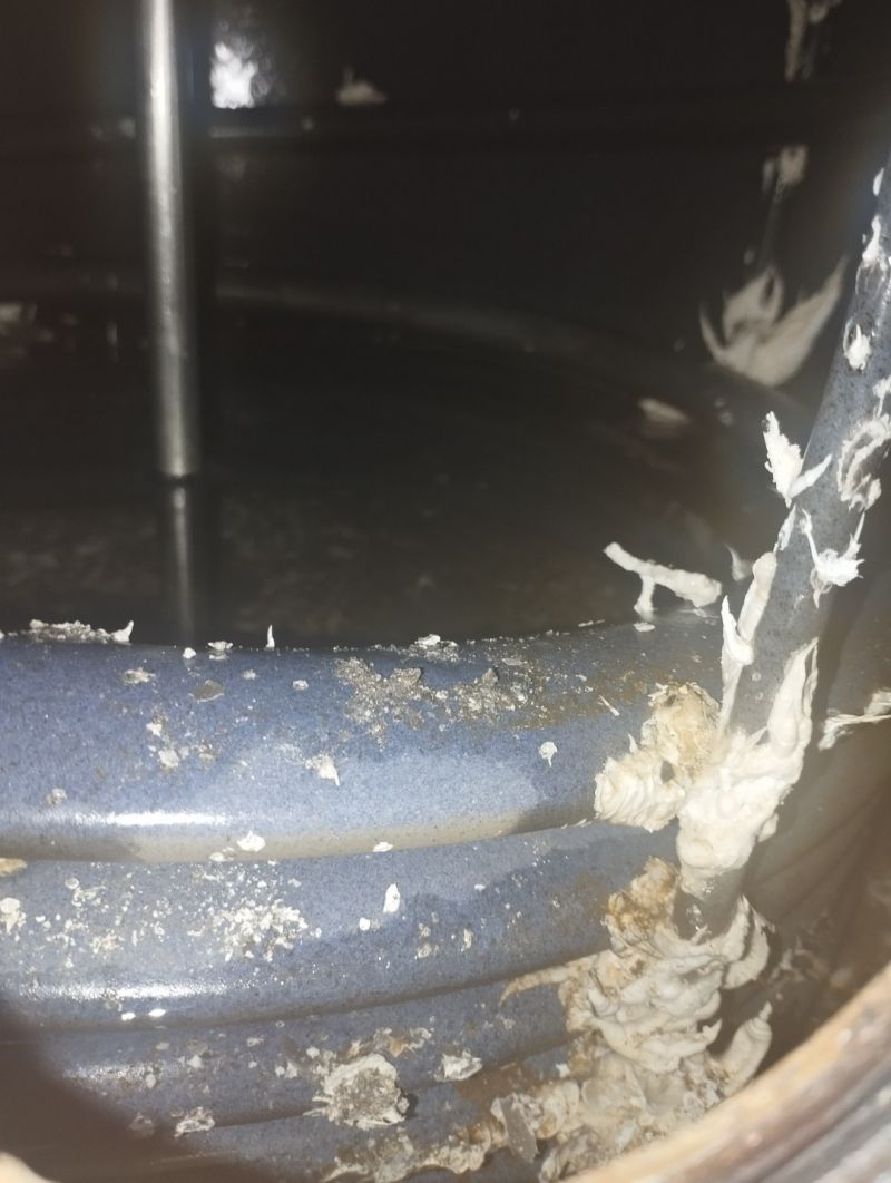

 Je vous remercie énormément pour vos réponse qui mon énormément aidé et mis en confiance.
Par contre j'ai aussi remplacer la trappe du cumulus c'est manipulation se fait facilement en déboitant la canne d'eau froide.
J'ai aussi vidangé le cumulus pour détracter, mais à ma grande  surprise la trappe d'accès est ridicule on ne pas entrée son bras, maximum l'avant bras.
Et le calcaire se fixe sur le serpentin intérieur en provoquant des énormes morceaux aussi dur que de la pierre impossible à enlever.
Je n'ai pas encore mis du x100 sentinel, je souhaiterais le faire passer par le purgeur qui se situe en haut de la pompe à chaleur par gravité en le démontant ,mais ca ne vas pas être facile car on est en 3/8 de pouce.

Quelques questions suite à votre constat d'entartrage de l'échangeur ECS :
Depuis combien de temps cette PAC fonctionne?
Quelle est la température confort ECS
Pour combien de personnes?
Pourquoi avez vous changer la trappe supérieure (corrosion ?)?
Pouvez vous vous répondre à votre demande de procédure de changement de cette trappe maintenant que vous l'avez fait?

- Depuis combien de temps cette PAC fonctionne?
7 ans
- Quelle est la température confort ECS ?
Jamais regardé je ne connais pas la procédure pour regarder cette info.
-Pour combien de personnes?
- Pourquoi avez vous changer la trappe supérieure (corrosion ?)?
Corrosion et raccord diélectriques fouillard, et problème d'eau chaude sanitaire débit faible.
J'ai acheter la trappe chez cedeo
cedeo
trappe
Pour commencer l'intervention j'ai suivie cette vidéo sur YouTube:
Après être avoir dégagé de la place, il faut dévisser les 6 écrous ,retirer la sonde cumulus et démonter les tubes d'alimentation et de retour et décollés la trappe et sortie le tout ( en force s'il le faut  ).
Pour pouvoir sortir la trappe il faut débloquer la canne d'eau froide, j'ai utiliser la méthode pince à étaux pour tenir la canne d'eau et coups de marteau sur la trappe pour déboiter cette canne d'eau

Je reviens vers vous car vous avez l'expérience du remplacement de la trappe supérieure du ballon ECS.
J'ai tenté de faire un détartrage du ballon ECS suivant le tuto de paringil
je dis tenté car je n'ai pu enlever le tartre présent dans le fond car l'orifice d’accès est trop petit en regard de la taille de mon avant bras.
Le serpentin ne présente que peu de tartre après 11 années de service.
Néanmoins j'ai tout de même extrait un barreau d'environ 30mm de diamètre et 240mm de long. qui semble être l'anode qui est fixée sur le dessous de trappe supérieure (rep 62 ref 100403 des pièces détachées du module hydraulique) bien que le module électronique ACI soit raccordé à la trappe inférieure de l'appoint électrique.
Si ma présomption que ce barreau soit bien l'anode, pensez vous qu'il soient possible de le remplacer sans extraire les cannes en particulier celle de l'arrivée d'eau ?
Ci-dessous quelques photos depuis la trappe de l'appoint électrique
