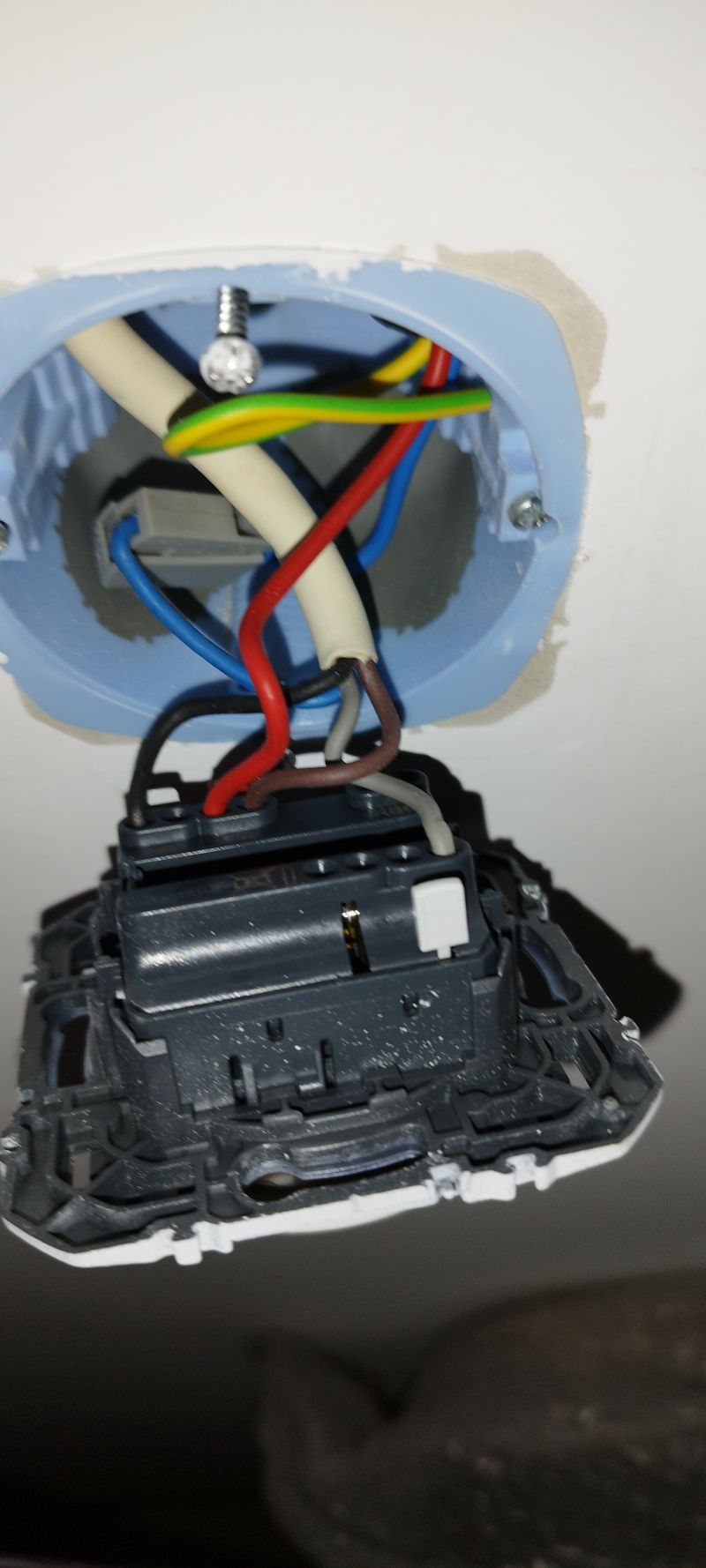

Je souhaite installer des modules Tyxia 5630 de chez DELTA DORE pour mes volants roulants.
Mais je suis embêté car quand j’ouvre mon interrupteur j’ai cela :
J’ai bien la monté / descente du store mais je n’ai que la phase et pas de neutre.
Du coup je ne sais pas comment brancher mon module.
J’ai ouvert la boîte de raccordement à côté de mon store : j’ai bien le neutre mais là je n’ai pas de phase !
Est ce que quelqu’un aurait une idée ?
Est ce qu’il faut que je retire un neutre entre mon boîtier de raccordement jusqu’à l’interrupteur ?
Merci de votre aide

Il faut récupérer le neutre
Soit il passe au fond du boitier d'encastrement
Soit il y a une boite de dérivation où aboutissent les fils de l'inter et les fils du volet et où doit se trouver le neutre.

Bjr derrière ton inter tu as que les commandes entrée(phase) 2 sorties(montée/descente).Dans ta boite tu as la puissance de ton store neutre et 2phasescommandées (M/D).Vu l'install. tu a une boite de dériv dans les combles peut erte.Crdlt

Après un temps de pause sur mon problème, je me suis décidé à monter dans mes combles (isolés avec de la laine projeté - c’était sympa) et à retiré un neutre du volet roulant jusqu’à la prise
Alors j’ai bien câblé le Tyxia.
J’ai déjà fait un essai sans interrupteur : c’est nickel ça fonctionne bien.
J’ai voulu remettre mon interrupteur : et la ce n’est pas la même histoire : j’ai les disjoncteurs de la maison qui sautent.
J’ai fait plusieurs essais mais je ne trouve pas.
Auriez vous une idée ?
Merci d’avance.

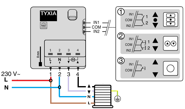

Alors j’ai trouvé en partie la solution
Comme cela ça monte et ça descend et les disjoncteurs ne sautent plus.
Par contre il n’y a plus de position intérimaire :
C’est positon haut ou bas : je n’arrive pas à stopper la course du volet pour le mettre à mi hauteur par exemple.
Dept : Meurthe Et Moselle
Membre utile Env. 1000 message Bourg En Bresse (1)
BJR c'est un interrupteur dbl va et vient?pas une commande de VR ?
De : Bourg En Bresse (1)
Env. 20 message Meurthe Et Moselle
C’est bon j’ai trouvé, c’est le choix du mode sur le module.
Il faut rester sur le mode 1 pour mon type d’interrupteur.

je suis entrain d'installer des TYXIA5630 sur mes volets roulant bubendorff, j'ai 4 fils le gris le noir pour monter et descendre le neutre et le marron qui doit être la phase. ou le brancher ?
Faites les branchements comme ceci, il vous faudra deux wago à trois entrées pour connecter les neutres et les phases. (possible aussi qu'il faille inverser noir et gris pour faire correspondre la commande avec le déplacement montée descente)

Merci, c'est bien ce que je pensais c'est une Phase direct .
