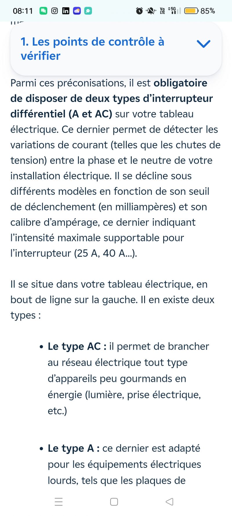

Par ailleurs, en relisant un extrait sur le site erdf, ils indiquent le fait de disposer obligatoirement de 2 types de différentiel.
Ça me laisse perplexe:

Quand à l'extrait du site ERDF je doute que ce soit à jour (ERDF n'existe plus depuis des années), et en plus la NF C15-100 n'est pas de la ressort.
Le mieux est de lire le texte original de la NF C15-100, comme cela pas de doute sur l'interprétation à en faire :
"Les circuits suivants :
- le circuit de la cuisinière ou de la plaque de cuisson ;
- le circuit alimentant le lave-linge ;
- le circuit alimentant l’IRVE (le cas échéant) ;
doivent être protégés par un DDR Type A.
Les autres circuits doivent être protégés par un DDR Type A ou Type AC."
