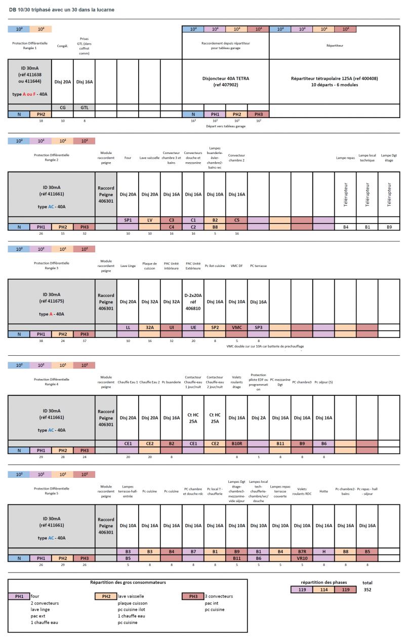

Nous réalisons une rénovation globale d'une ancienne ferme et recréons toute l'installation électrique triphasée. Pour me faciliter la tâche, j'ai fait appel à une société spécialisée pour le réseau de pieuvres électriques et le tableau électrique principal.
1/ Ci-joint le schéma du tableau qui vient d'être livré (4 x 18 modules), votre avis svp (ok avec la norme ? incohérence ?)

Je vois 2 non conformités
- les chauffe-eau doivent avoir chacun leur circuit spécialisé
- le différentiel du bas ne respecte ni la règle amont, ni la règle aval
Dans les points facultatifs :
- je vous conseille de mettre les VR sur 2 différentiels différents
- pas de circuit sèche-linge ni congélateur ?
- la phase 3 me semble moins chargée. Si on regarde les gros consommateurs :
Ph1 : LV, PC cuisine, 2 chauffe-eau, 2 convecteurs, PAC Int
Ph2 : plaque, LL, four, 2 convecteurs
Ph3 : 1 convecteur, PC Ilot cuisine, PAC ext

concernant les non conformités :
- Pour les chauffe-eau, en les mettant chacun sur un circuit spécialisé, est-il possible de les piloter par le même contacteur ? Si oui, auriez-vous un schéma de cablage ?
- Concernant le différentiel du bas, effectivement la règle de l'aval n'est pas respectée. Il faut un ID tri 63A.
Par contre, pourquoi indiquez-vous que la règle de l'amont ne l'est pas non plus ? Mon disjoncteur d'abonné est en 30A.

1/ Je vous conseille 2 contacteur J/N pour avoir 2 marche forcées indépendantes
2/ Vous indiquez sur votre schéma un DB 30/60A donc 60A > 40A, règle amont non respectée

Bonjour à tous, bonjour Carminas,
J'ai modifié mon tableau en prenant en compte les différentes remarques précédentes concernant le départ vers le tableau divisionnaire, les chauffe-eau, les VR et l'équilibrage des phases...
Auriez-vous un moment pour le contrôler et me faire part de vos remarques svp ?

Le problème avec l'image c'est que le forum la compresse et ce n'est plus très lisible alors qu'avec le pdf on peut zoomer sans perdre la qualité. Néanmois, voici l'image.
Merci d'avance de vos remarques.
