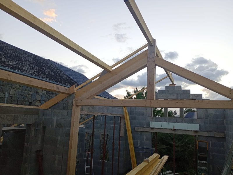

Des nouvelles à l'attention de Gwendalfr, plaquisteheureux,Richard45 qui ont bien voulu m'aider.
J'ai deux devis de maçonnerie, hors terrassement et ravalement : 37000 et 42000
Une devis de charpente : 11500
En attente des autres.
(devis en TTC 20% et arrondis)

Récapitulatif :
Maçonnerie hors terrassement et enduits : 37000 TTC
Charpente + couverture : 20500 TTC
Menuiserie : 9800 TTC
Total : 67500 TTC
Estimation enduits : 3500€ TTC
Estimation chape : 2000€ TTC

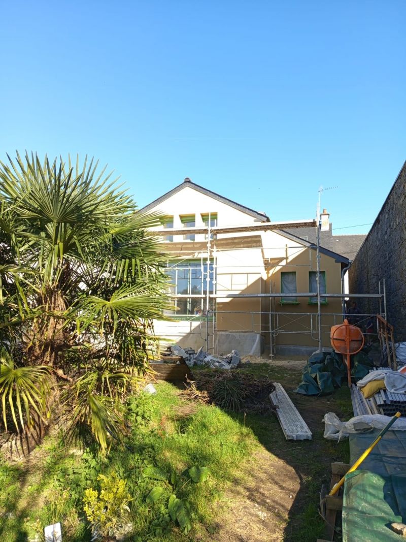

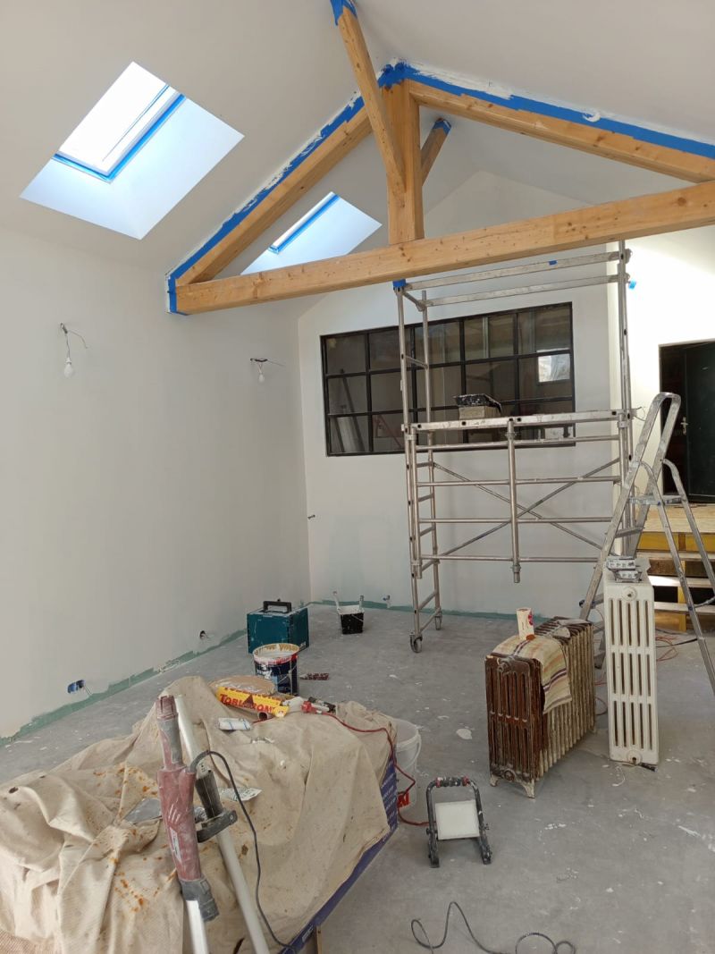

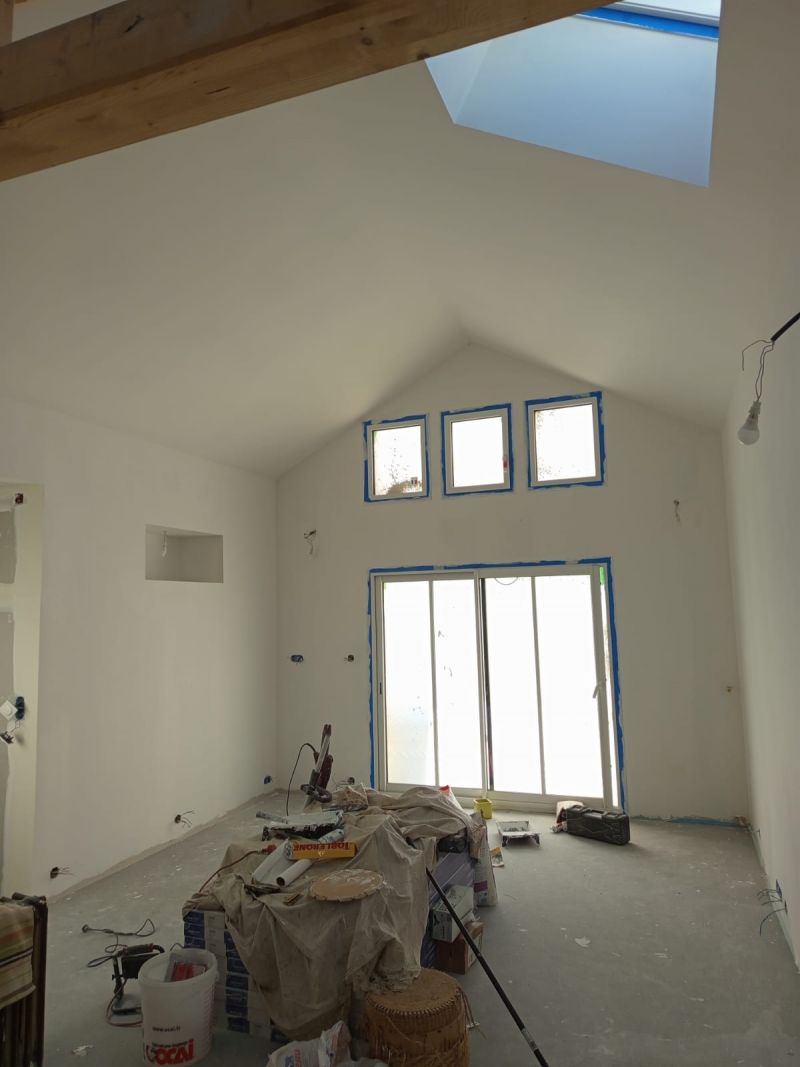

Bonjour à ceux qui m'ont aidé.
On en est là :
Dept : Ille Et Vilaine
Con@n Gwendalfr plaquisteheureux Richard45 ddm
Bonjour...et merci à ceux qui nous ont aidé sur ce sujet ou d'autres.
On en est là.

Salut, bravo, cela a de la gueule !
