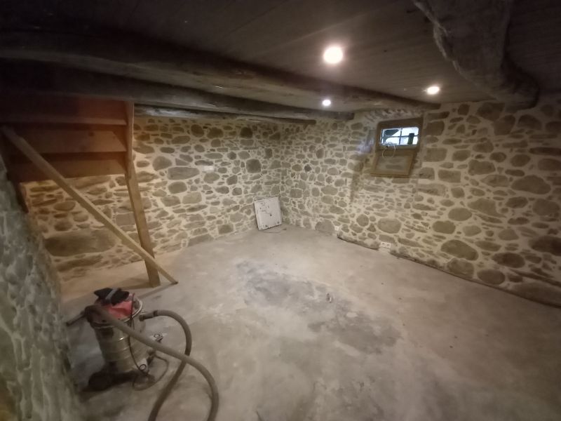

Après avoir le plan d'attaque en ce qui concerne mon sol (cf mon dernier sujet), je reviens vers vous pour vous demander des conseils en ce qui concerne cette fois-ci l'isolation intérieur des murs en pierre.
J'aimerais isoler les murs de la pièce que je voudrais transformer en chambre. C'est une pièce semi-enterré, cf photo.
Le problème, c'est que j'ignore si le taux d'humidité est correct, car je n'ai pas d'hygromètre. Je me pose donc la question de la laine de verre..
Au début, je pensais isoler en laine de verre seulement les 2 murs donnant sur la cave. J'aimerais des conseils pour savoir si cela est une bonne idée.
Je vous remercie des informations que vous me donnerez.

Avec des murs enterrées ou semi-enterrés, non seulement vous ne pourrez pas compter sur une évacuation de la vapeur d'eau vers l'extérieur, mais en plus le sol va apporter de l'eau dans vos murs. Donc tout matériau imperméable va vous causer de gros soucis à moyen terme.
Première chose à faire : virer toute trace de ciment sur vos murs et sur le sol. Ensuite, oubliez la laine de verre, dans votre cas il faudra impérativement un isolant perméable à la vapeur d'eau. Idem pour le frein vapeur, le placage et le revêtement intérieurs.
Ensuite, prévoyez une bonne ventilation pour extraite l'humidité qui passera fatalement vers l'intérieur de votre pièce.
J'envisagerais également un bon drainage périphérique en pieds de murs (plutôt aux sommets des murs dans votre cas :p ). Car dans une configuration enterrée comme la vôtre, c'est ceinture et bretelles sans hésiter.
Et bien évidemment, il faut que votre récupération des eaux pluviales du toit soit irréprochable, pour que ces eaux ne tombent pas contre le mur.

Concernant le drainage, hélas ce ne sera pas possible : A la périphérie du mur enterré, il y a la terrasse du voisin. Et au niveau du mur semi-enterré (au niveau de la lucarne), ça donne également chez le voisin, sur une dalle en béton pour accueillir un escalier qui monte chez lui. Bref, malheureusement le drainage ne sera pas possible.
C'est pour cela que je cherche une solution la moins pire (si elle existe ^^), pour m'occuper seulement de l'isolation de l'intérieur.
Pour les sols, j'ai déjà la marche à suivre pour son isolation.
Mais je recherche alors ce que je veux réaliser pour mes murs.. Alfred74, tu parles d'un isolant perméable à la vapeur d'eau, des idées ?

La fibre de bois, la ouate de cellulose, les laines animales, le liège par exemple.
Il y a quand même des contraintes fortes dans votre cas. Les terrasses et autres dalles imperméables adossées à un mur en pierre sont néfastes à l'évacuation de l'humidité, qui se retrouve propulsée dans les murs.
Vous prévoyez quoi pour le sol ? Un hérisson ventilé ? (si c'est possible)

Je mets en résolu, je me permets de vous mettre ici sur quoi je suis partis concernant mes murs + ma ventilation, cela pourrait servir à d'autres :
1) Ventilation : Finalement, pose d'un extracteur d'air à long conduit,. L'air traverse ma cave et est acheminé vers l'extérieur.
2) Murs à la chaux :
- Piquage des murs au perfo-burineur pour enelever l'ancien enduit + le ciment (creusé 2/3cm)
- Passage des fils électriques à travers les murs dans des gaines ICTA
- Arroser la veille de la pose de l'enduit + juste avant la pose
- Réalisation de mon enduit : 2 doses de chaux blanche hydraulique St Astier, 4 doses de sable 0/2 blanc, 1 dose de sable 0/4 gris (pour environ 1,5 l d'eau).
- Pose de l'enduit à la poche à douille (utiliser des gants MAPA, bien protéger ses mains)
- Serrage des joints quelques minutes après la pose (fait avec les mains, je trouvais cela plus pratique)
- Quelques jours après (pour moi, 3-4 jours), frottage des joints à la brosse métalliques.
- Nettoyage des pierres au vinaigre blanc.

Pour votre question, pourquoi dites vous qu'avec la chaux toute l'electricité devra être apparent ? Une fois les anciens joints grattés sur qq cm, il faut s'assurer que les fils soient dans des gaines ICTA, puis coincé les gaines dans les joints creusé, et noyés le tout dans le nouveau joint à la chaux.. C'est ce que j'ai fait et voyez sur la photo, aucune gaine/fil apparente, et pourtout tout un réseau éléctrique passe par des gaines dans le nouveau joint.
