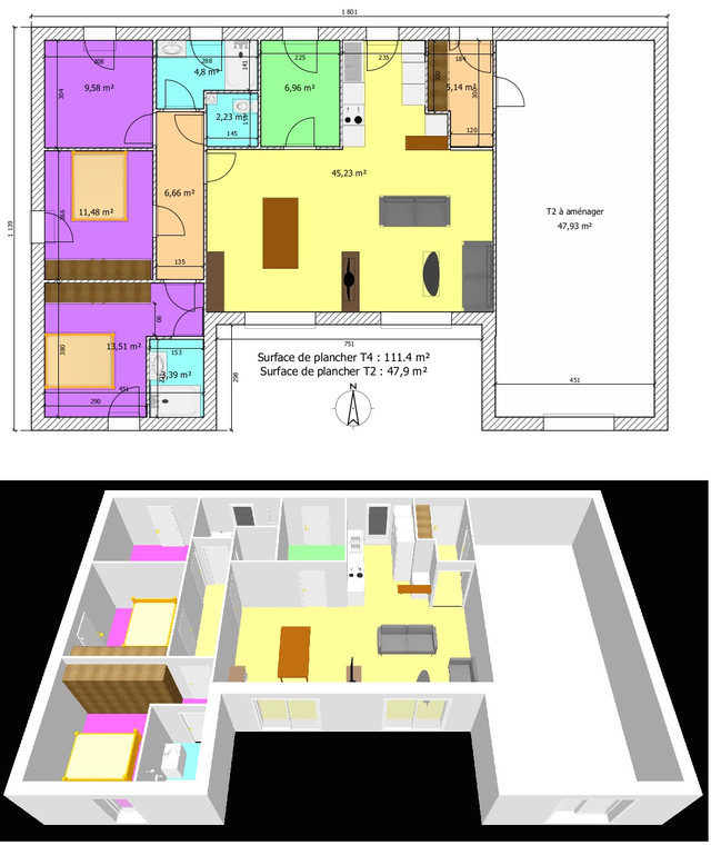

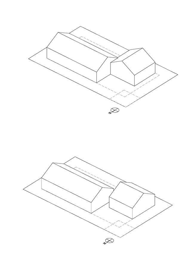

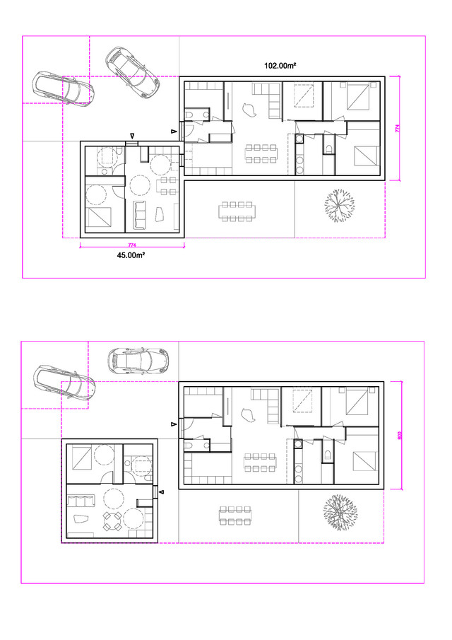

Voici deux idées pour le prix d'une.
La première, depuis la porte d'entrée on a une vue traversante toujours plaisante.
La seconde, la jonction entre l'habitation principale et le logement annexe se fait dans les entrées respectives.
On peut certainement plus facilement réduire la surface avec ce second modèle.
Dans les deux cas on peut facilement faire une salle de douche privative dans la chambre parentale et conserver 3 mètres de rangement.

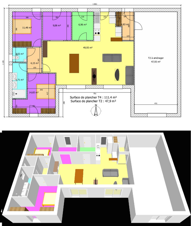

Et une autre trame possible avec une chambre parentale en suite.
Oooops ! Il y a un couac sur la porte de la chambre du milieu. Bien sûr elle s'ouvre vers l'intérieur et contre le placard. Je ne modifie pas.

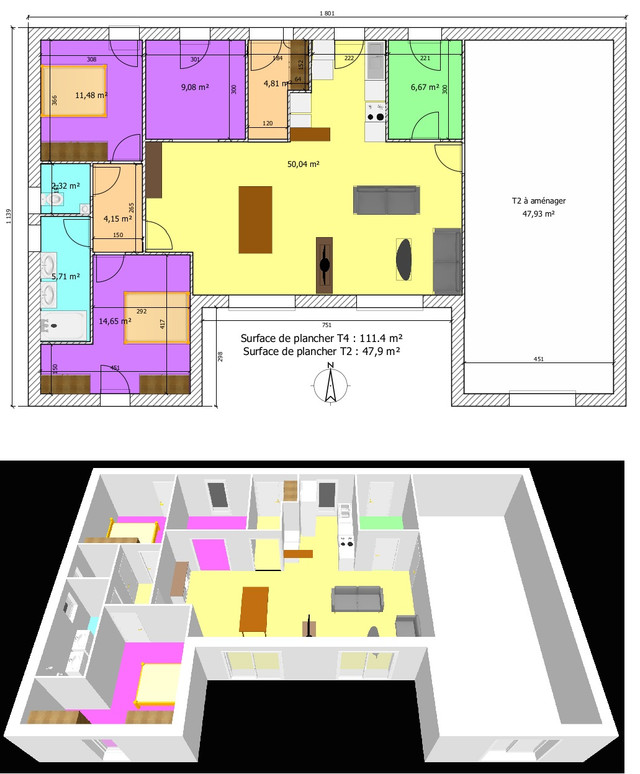

Et voilà ce U bien symétrique avec des dimensions permettant de ne pas avoir officiellement recours à un architecte.
Pour rapprocher l'entrée de la maison de l'entrdu terrain il faudrait peut-être placer le T2 à l'ouest et les chambres à l'est.

Env. 80 message Rhone
Bonjour, l'entrée est au nord?! Il faut qu'elle soit à l'ouest!?
Messages : Env. 80
catwoman42  comme l'entrée de la parcelle est au Nord-Ouest, une entrée coté Nord resterait visible depuis l'accès au terrain. Il n'y aurait pas à la "chercher"
Dept : Bas Rhin
Elle ne serait pas visible au contraire!?
Messages : Env. 80
(je ne comprends pas bien la formulation... je pense que l'entrée de la maison coté Nord serait visible depuis l'arrivée sur le terrain )
Dept : Bas Rhin
Et puis une allée menant à l'entrée est visible.
Une marquise au dessus de la porte d'entrée également.
Entre un plan optimisée avec une entrée au nord, un passage vers le T2 via l'entrée et non via la pièce à vivre ou pire via l'espace nuit, pour moi le choix est vite fait.
Au moins vous avez les dimensions pour un projet en U sans recours à architecte.

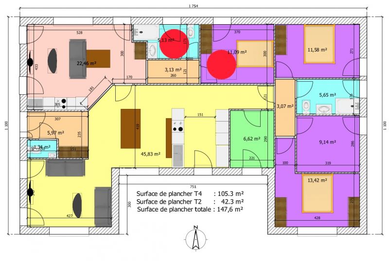

Pour l'exercice, voici un essai avec les deux logements disposés en L (147m² de planchers en tout), soit collés, soit détachés... (?)
avec quelques une de vos envies (entrée visible coté Ouest, salon/tv entre deux murs...)
Je pense que les constructeurs proposeront qqc comme ça, avec des adaptations,qui correspond à votre schéma, en plaçant aussi des pièces de l'autre coté de la galerie (il faut respecter une même largeur entre les deux ailes, pour la toiture)

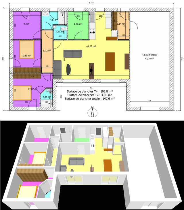

J'avais dit que j'attendrais assis mais j'ai eu des fourmis dans les jambes
Dans l'enveloppe en U ne nécessitant pas le recours à architecte, une idée.
Pour moi je ferais le cellier et la cuisine là où se trouve le salon actuellement.
Parce que je déteste voir la cuisine ne entrant dans une maison.
Belle façade symétrique côté entrée du terrain avec la porte d'entrée bien centrée.

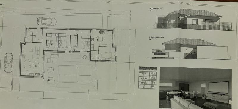

Bonsoir, nous avons eu un premier jet mais petit problème de dernière minute, on doit se mettre à 5m de la voirie et non à 3m. Du coup, on va tout de même pouvoir faire un abri voiture avec garage vélo en limite à l’ouest.Quelques trucs à revoir mais la maison nous plaît pas mal. Je n’ai pas réussi à mettre le fichier.

La maison vous plait pas mal ?
Avec un cellier qui n'est que de la place perdu et un passage vers le T2 à travers votre chambre via le dressing.

Mon implantation est au delà de 5 mètres par rapport à la voire

Bonjour, on a des changements à faire , nous trouvons que le T2 n’a pas assez de rangements, et je n’aime pas l’implantation de la cuisine chez nous ni avoir le canapé sans cloison derrière. Par contre l’idée du garage est sympa.

Il y a énormément de négatif dans ce plan.
Ça commence par le sens d'ouverture de la porte d'entrée qui obstrue le passage vers la maison et depuis la maison.
Plus débile et moins pratique ça n'existe pas.
Et quelle idée brillante de coller tous les équipements bruyants de la salle d'eau contre la chambre parentale. Vous aller en profiter.
Et le cahier des charges n'est pas respecté votre que la salle d'eau du T2 n'est pas PMR. Je suppose que le pseudo concepteur vous dira que l'on a le droit de rouler dans la douche, les normes PMR le prévoit effectivement. Mais vous trouvez normal, confortable et humain d'avoir les roues de votre fauteuil mouillées parce que vous allez faire pipi alors que le bac de douche est encore couvert d'eau ?
Sans parler de la salle d'eau avec les WC ouvrant directement sur la cuisine ce qui fait un logement insalubre. La largeur du passage rend impossible l'ouverture de la porte de la salle d'eau de façon autonome en fauteuil roulant.
Et puis la forme de la maçonnerie du T2 extrêmement torturée ce sont des Euros inutilement dépensés. Ça coûte des m².
T2 qui sera sombre et triste à vivre avec son exposition uniquement Est et donc sans apport thermique gratuit en hiver.
D'ailleurs la pièce à vivre du grand logement est sensiblement dans le même cas.

Le tableau des surfaces est illisible.
Il dit quoi ?

Bonjour, merci pour toutes ces remarques , on va reprendre tout ça avec eux. Je n’avais pas fait attention au sens d’ouverture ni à la sdb dos à la chambre parentale. Je ne suis pas chez moi, je remettrai une photo plus nette.
Messages : Env. 80
Normal que nous ne voyions pas les mêmes choses.
Par exemple ça me saute aux yeux que le passage maison vers T2 n'est pas possible en fauteuil roulant de façon autonome.
Il faut au minimum un passage de 1,2 mètre de large.
C'est un premier jet sans suffisamment de réflexion.
Comme nombre de premiers jets.
Bon weekend.
Dept : Alpes Maritimes
Bonsoir, le problème est la taille de ce T2, du coup on a décidé de rajouter1 ch à ma mère , la nôtre par exemple et nous aurons que 2 ch dont 1 petit/bureau. On va revoir ce T2 et du coup garder une porte vitrée dans les 2 chambres y compris au sud.
Messages : Env. 80
