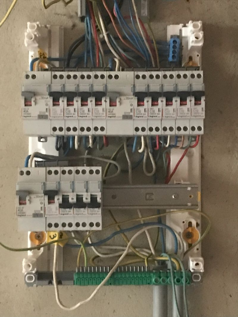

Je dois procéder à la mise en sécurité du tableau chez mes parents par l'ajout d'un interrupteur différentiel.
Le tableau est équipé de disjoncteurs unipolaires (je ne suis pas habitué à ce montage). Ci-dessous une photo du tableau.
Tout d'abord, concernant l'interrupteur différentiel. Etant donné qu'il sera le seul ID au tableau, dois je choisir un type A ou un type AC ? Je devrais réaménager un peu le tableau pour pouvoir lui faire un peu de place mais cela devrait passer.
Ensuite, si j'ai bien compris, je dois alimenter l'ID (bipolaire) depuis le compteur électrique (je dois encore identifier les deux fils correspondant, c'est un deux deux blancs qui alimente les disjoncteurs, c'est du 6mm²), alimenter la phase de mes disjoncteurs unipolaires (fils rouge de 6mm²) et connecter le neutre de l'ID sur la barrette qui reprend tous les neutres. C'est bien cela ?
En voulant identifier les différents circuits, j'ai eu un souci sur une prise. Il s'est créé un petit arc dans la prise et le disjoncteur a déclenché (tout dernier disjoncteur à droite sur le tableau). La ligne ne fonctionne plus. Souci supplémentaire, un autre circuit de prise ne fonctionne plus (4ème disjoncteur en partant de la gauche) alors que ces deux circuits sont indépendants en tout cas dispose de leur propre disjoncteur. Le circuit qui alimente la chaudière ne fonctionne plus non plus, malheureusement je n'avais pas encore eu le temps de l'identifier au tableau. La chaudière devrait être alimentée par un circuit indépendant mais seule ces deux circuits n'ont plus d'alimentation en aval du disjoncteur. A noter, le circuit sous le 4ème disjoncteur ne fonctionne plus mais le disjoncteur ne déclenche pas.
Je vais donc commencer par remplacer la prise qui est en défaut. C'est une très vieille prise avec un fusible (ce dernier est fonctionnel) qui présente pas mal de traces d'oxydation. Dois je obligatoirement prendre une prise à griffes compte tenu de la vétusté de l'installation, je ne pourrais pas poser une prise à vis. Voici à quoi ressemble les prises / interrupteurs. Ici c'est un interrupteur mais les prises sont du même type.
Ensuite, avez vous une piste sur ce qui aurait pu mettre l'autre circuit en défaut alors qu'ils sont censés être indépendants ? Comment puis je tester cette ligne ?
Je peux tester le disjoncteur mais faut il que je le démonte sachant que le circuit dysfonctionne ?

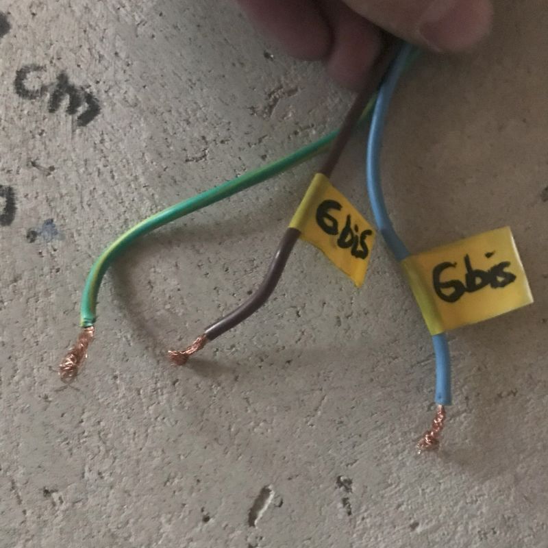

En fait, il existe une prise Lave Linge dans la SDB qui n'a jamais été raccordée car le lave linge se trouve dans une autre pièce. Trois fils correspondent donc à cette ligne d'après mon père. Sur le tableau, il y a un 32A qui n'alimente rien, j'en déduis que c'était pour cette ligne mais un 32A pour une machine à laver ....
La prise est une prise 32 comme celle-ci
Les fils me semblent en 6mm², je ne sais pas si vous parvenez à voir sur ma première photo (du tableau).

Voilà mon tableau actuel.
Et voici ce que je comptais faire compte tenu de vos précédentes indications. Je suis parti de l'hypothèse que mes neutres communs étaient déjà identifiés, ce qui n'est le cas, je dois encore réaliser ce travail. Mais le principe restera le même je pense. Je comptais donc placer un ID Tetra 40A 30mA. Alimenter mes 3 "rangées", groupe de disjoncteurs avec une phase. Le neutre de l'ID protège les disjoncteurs et donc les circuits pour lesquels j'ai pu appairer la P et le N. Pour les circuits non appairés, j'ai placé un disjoncteur de 20A en amont pour protéger le neutre commun. Mon tableau actuel ne compte qu'une rangée et je le remplacerai par un tableau deux rangées pour gagner un peu de place (je ne l'ai pas représenté sur le schéma).
Cela peut convenir ou il me faut obligatoirement passer par de l'appareillage en triphasé comme sur votre dernière proposition ? Je ne suis pas très à l'aise avec une installation avec des disjoncteurs tétrapolaire, comme sur votre dernier schéma. Je ne sais pas vraiment ce que je peux mettre dessous. Sur votre schéma, les prises et les lumières sont câblés en 1.5² ce qui ne sera pas mon cas. Les prises sont en 2.5² er les éclairages en 1.5². Je suis donc globalement moins à l'aise avec ce montage sauf si vous me dites que c'est la seule solution qui tienne la route ...

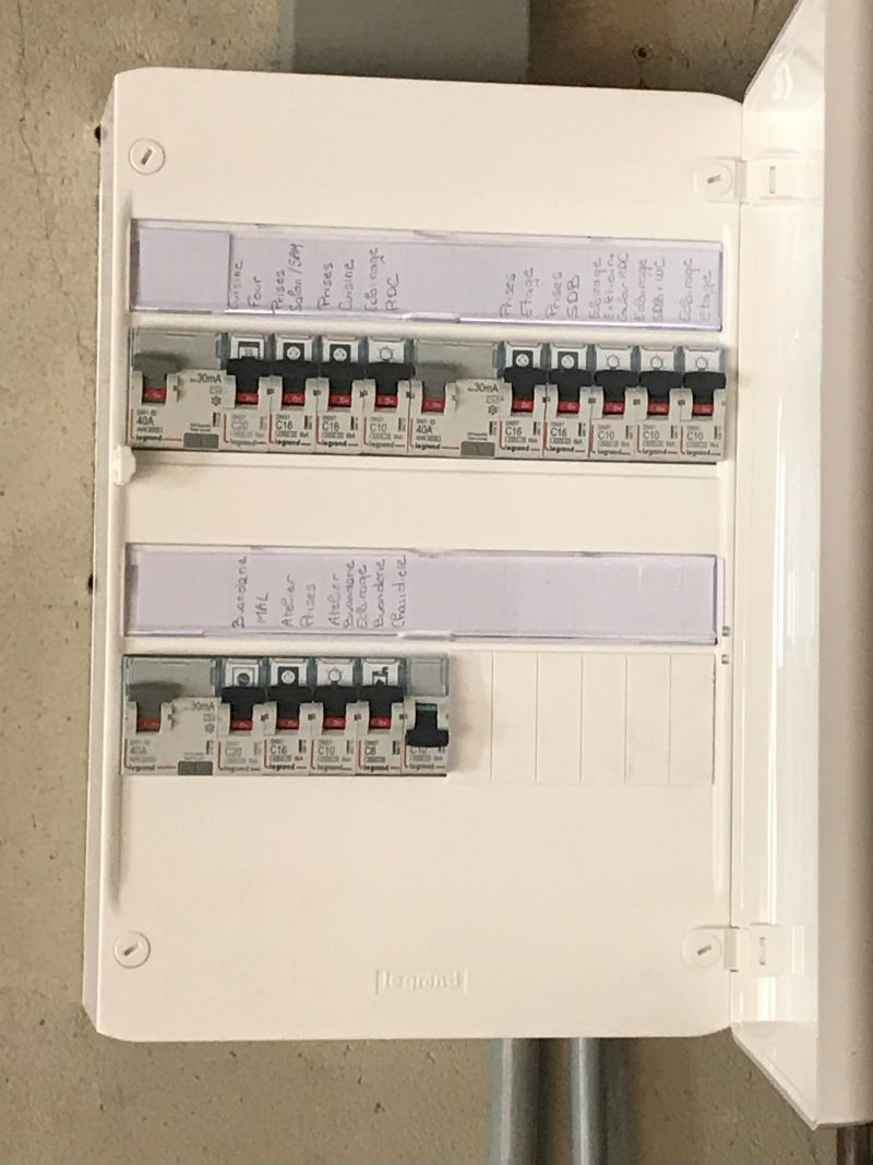

Je me suis finalement lancé en tentant ma chance en monophasé et cela fonctionne parfaitement.
Chaque phase est désormais protégée par un ID et mes disjoncteurs coupent désormais la phase et le neutre de chaque circuit.
Je dois encore remplacer un ID type AC par un type A que je n'avais pas à disposition quand j'ai recâblé le tableau. Je dois également raccourcir quelques fils pour que ce soit plus propre, je n'ai pas osé avant d'être certain que mon câblage soit opérationnel et ...... il me reste encore quelques questions Blush
1. J'ai deux circuits d'éclairage sous un même disjoncteur. Un circuit est en 1.5² rigide et l'autre est câblé avec un câble de 1.5² multibrin. Est ce que je mets ces deux circuits sous les mêmes bornes à vis sous le disjoncteur (un fil rigide et un fil multibrin serré sous la même borne du disjoncteur) ou il vaut mieux prolonger mes fils multibrins avec un fils rigide avant de le connecter au disjoncteur. Dans ce cas, quel type de connexion choisir à part le domino ?
2. Certains de mes fils de terre sont désormais trop courts, je les ai donc relier dans ma goulotte GTL et les ai amenés à la barrette de terre du tableau, quelle est la règle pour choisir la section du fils de terre pour réaliser ce pontage ? Plus grosse section de fils des terres reliées ensemble (2.5² dans ce cas) ?
3. Dans le même ordre d'idée, ma ligne d'éclairage en 1.5² multibrin, comment prolonger le fil de terre qui est lui même en multibrin. Je peux prendre un domino mais il n'existerait pas des wagos adhoc ?
4. Enfin, mes 3 fils de phase (idem pour le neutre) sortent en 10² du disjoncteur d'abonné. Dés la sortie du DB, le 10² passe au 6². Le tableau est donc alimenté en 3 fois 6², c'est suffisant ou c'est une section trop faible ? Je serai assez ennuyé pour repasser une section plus importante, j'ai une traversée d'un mur de 60 avec un tube IRL qui sera sous dimensionné pour cette section de câble mais si c'est nécessaire .... je me débrouillerai.
D'avance merci pour vos conseils. je vous ferai une nouvelle photo du tableau une fois ce dernier achevé.

3. Idem 1, j'ai utilisé un Wago 221
4. J'ai laissé en l'état soit une alimentation de mon tableau en 3 * 6mm².
Enfin, j'ai dû retiré quelques lignes car plusieurs circuits (dont celui de la chaudière) n'étaient pas du tout protégés.
Je ne sais pas ce que cela vaut mais le tableau, ainsi que le reste de l'installation, est passé au diagnostic électrique sans souci, aucune remarque. Enfin, si l'alimentation des douilles d'éclairage avec des fils apparents dans le garage. J'imagine que cela ne vaut pas le contrôle d'un consuel mais l'installation est désormais en sécurité, ce qui était le but initial.
Encore merci à Carminas et Rfco pour leur aide plus que précieuse. Je vous joins, comme promis, quelques photos du nouveau tableau.
Belle journée à tous
Grégory
