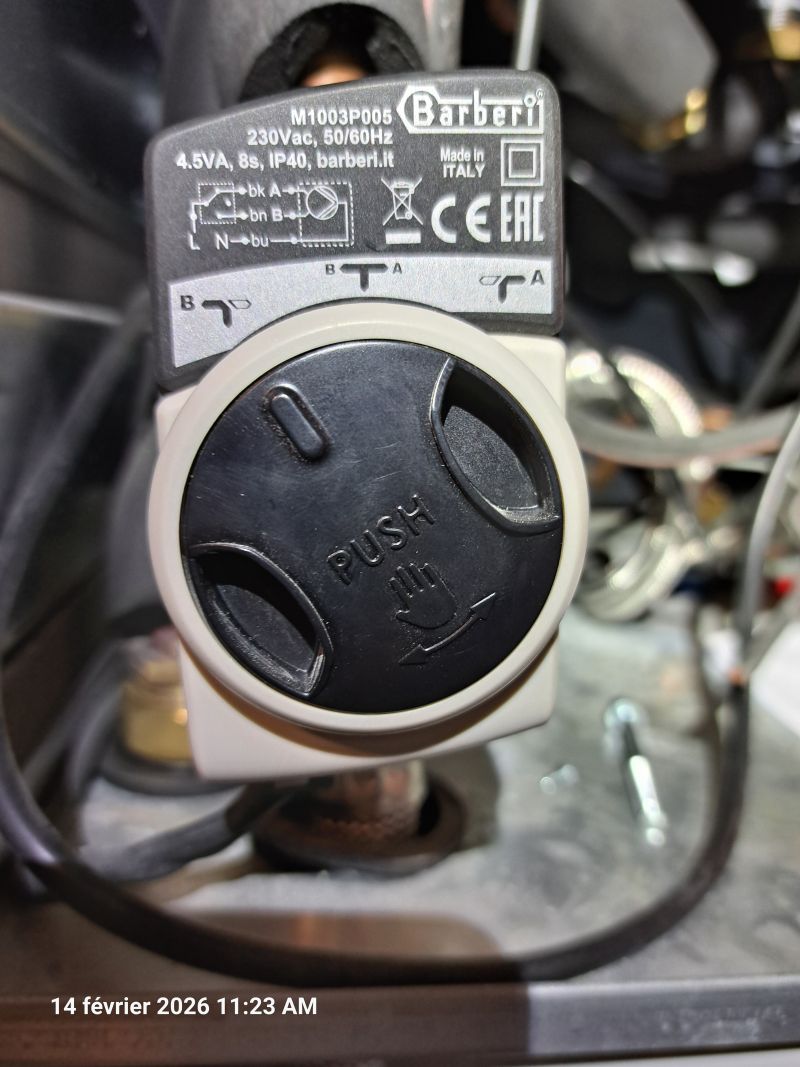

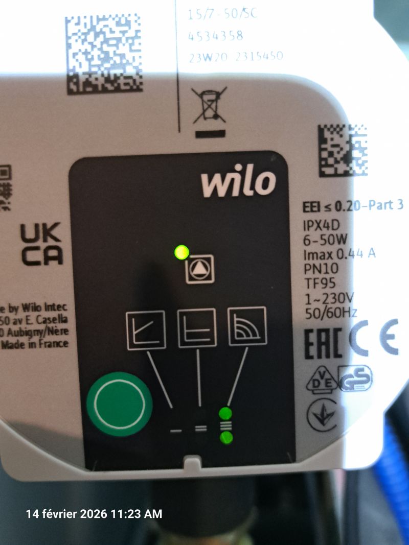

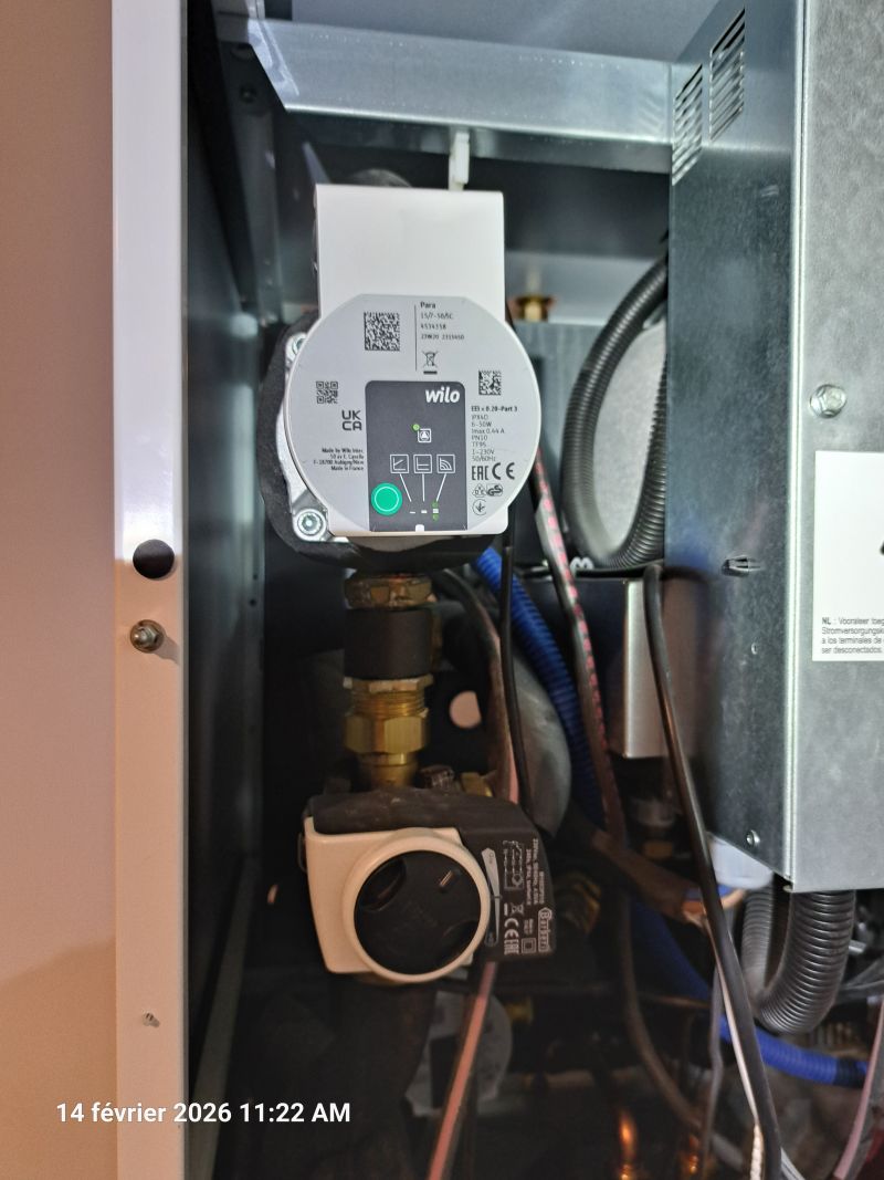

Le technicien ce matin m'a demandé de modifier la vitesse de circulation sur le circulateur du plancher chauffant.
En rentrant ce soir, toujours un sol froid et 15 dans la maison.
Le technicien a pu repasser ce soir.
La vanne 3 voies etait fermée, elle ne laissait pas l'eau chaude partir dans le circuit du plancher.
Il a au passage découvert qu il manque une sonde de température de départ pour le plancher chauffant (!)
Il a pu réouvrir la vanne et maintenant l eau chaude passe dans le plancher.
Et à priori le fait que la vanne 3 voies soit bloquée explique pourquoi la temperature de retour etait plus elevee que la temperature de depart, mais je n ai pas tout compris.

C'est la vanne mélangeuse qui était bloquée.
Elle doit s'ouvrir pour mélanger l'eau de retour du plancher avec l'eau de départ PAC (qui alimente aussi les radiateurs ) pour obtenir la température requise (plus basse que celle pour les radiateurs) pour chauffer le plancher.
En effet si elle était restée fermée l'eau du plancher n'était pas chauffée.
Par le passé j'ai eu un blocage de cette vanne que j'ai pu débloquer en la manoeuvrant manuellement.

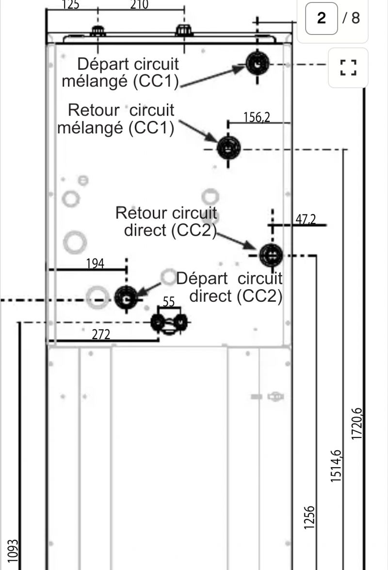

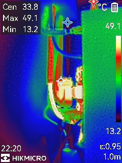

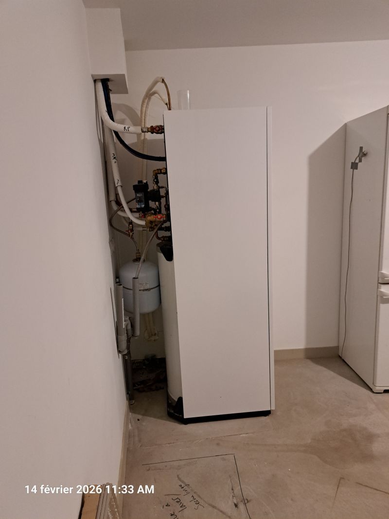

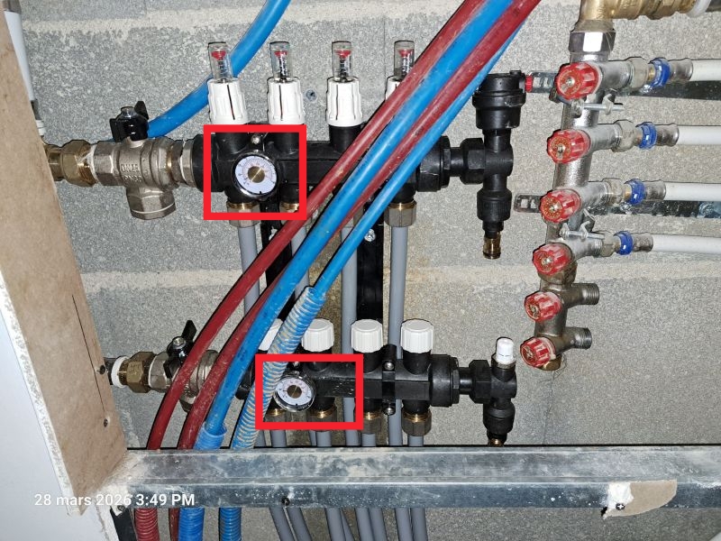

Bonjour, Je reviens vers vous. Après une longue bataille avec le constructeur, sur les problèmes de plancher chauffant et de PAC, des travaux sont en cours. Neanmoins j'ai un probleme puisque le constructeur fait intervenir une entreprise pour reinstaller le plancher chauffant et en theorie remettre la PAC en etat mais je n'ai pas l'autorisation de lui parler, ce qui est problématique. Les robinets mentionnés par Ytec ont été posés. J'ai une question Ytec, les robinets sont normalement sur le circuit de départ ou d'arrivée du plancher? et les manometres sont normalement sur le circuit de départ ou d'arrivée? J'imagine que le robinet à gauche correspond à la purge? A quoi sert ce qui se trouve à l'extremité droite? Autre question, lors du fonctionnement avec le plancher chauffant precedent, j ai eu l impression que le depart de la PAC se faisait via le pot à boue c'est à dire ce que je pensait être l'arrivée. Comment m'en assurer? (J'ai de nouveaux tuyaux de plancher chauffant, je ne voudrais pas qu'ils soient abimés par les résidues).
En utilisant une caméra thermique, l endroit le plus chaud semblait etre le tuyau du bas relié au pot à boue, et pas le tuyau du haut, avez vous besoin d autres photos pour me confirmer ou se trouve la depart et ou se trouve l arrivée? Je vous remercie.
Dept : Isere
Pour la position des vannes et mano à gauche il y en a bien sur le départ et le retour !
A droite en noir c'est un purgeur.
Pot à bout ? Ou ça ?
En blanc ce doit être un vase d'expansion pour l'ECS.

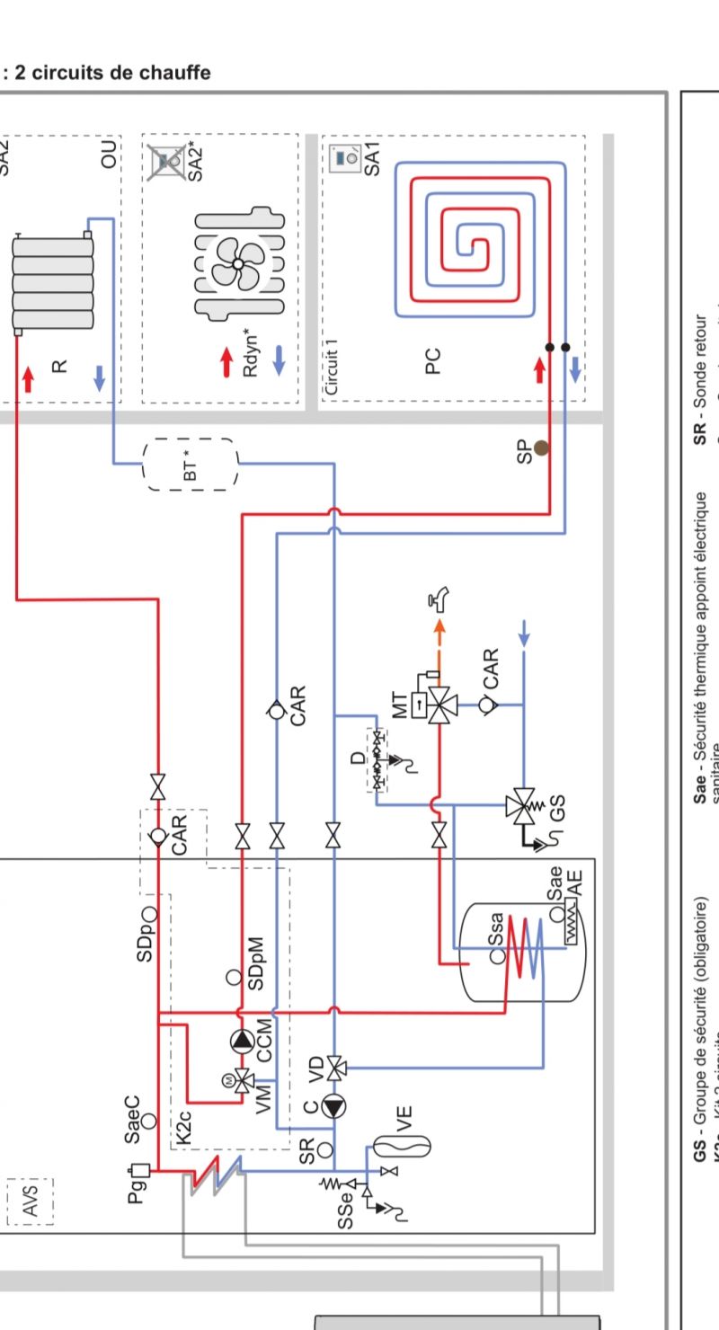

Pour départ et retour plancher sur PAC :
Dept : Indre Et Loire
Env. 20 message Isere

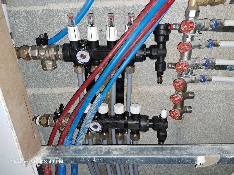

Mais est ce que les manometres doivent se trouver sur le départ ou le retour?
Merci pour le schéma, d'après ce schéma, alors le départ CC1 est en haut et le retour en dessous, mais lorsque la PAC fonctionnait, mes photos thermiques me disent que c etait le retour CC1 sur ton schéma qui était chaud... Sur la photo thermique, le départ CC1 est en bleu et vert, alors que le retour CC1 est en jaune incluant le pot...Ci joint une photo du derriere de la PAC avec les 2 circuits:
Est ce possible que le retour serve de départ  (une vanne mal positionnée ou autre?) ou impossible?

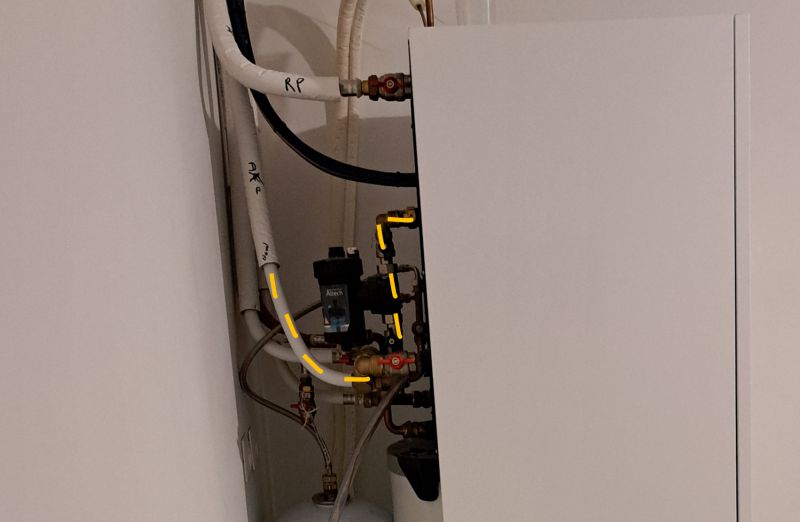

Je mets ici les photos de l'intérieur: ici en partant du haut
La vanne tout en bas (pas montrée sur la photo plus haut):
Dept : Isere

La vanne "tout en bas" est la vanne directionnelle (3 voies) pour l'ECS.

Merci, je suis désolé, je ne comprends pas, comment la partie retour du plancher chauffant (les tuyaux exterieurs à la PAC que l'on voit en jaune sur la photo thermique), avant d'arriver dans la PAC peut etre plus chaude que le départ? Vous parlez de mélange, mélange avec quel circuit? Et ou à lieu ce mélange? (Sur ma PAC, il y a le circuit pour les radiateurs de l etage et le plancher chauffant au RdC).
Je parlais des manomètres placés sur les collecteurs. Les collecteurs avec manomètres doivent ils etre sur le départ du plancher chauffant ou le retour?

Les 2 circuits radiateurs et plancher chauffant ne sont pas indépendant
La vanne mélangeuse (VM sur le schéma) s'ouvre plus ou moins pour mélanger l'eau de retour du plancher avec l'eau de départ PAC (qui alimente aussi les radiateurs ) pour obtenir la température requise (plus basse que celle pour les radiateurs) pour chauffer le plancher.

C'est ça les manomètres ?
Ca c'est les thermomètres. Les manomètres sont sur le collecteur du dessus, au dessus des 4 tuyaux. Et d'ailleurs c'est peut être davantage des débimètres.
Dept : Isere
J'étais étonné de la présence de manomètres sur le collecteur car ce ne sont pas des manomètres, ce sont des débitmetres.(Régleur de débit)
Ils sont généralement sur les départ des boucles, mais on peut trouver aussi des collecteurs équipé de débitmètres sur le retour.
Peut importe qu'ils soient sur le départ ou sur le retour pourvu qu'ils soient adaptés et permettent le réglage du débit si nécessaire.
