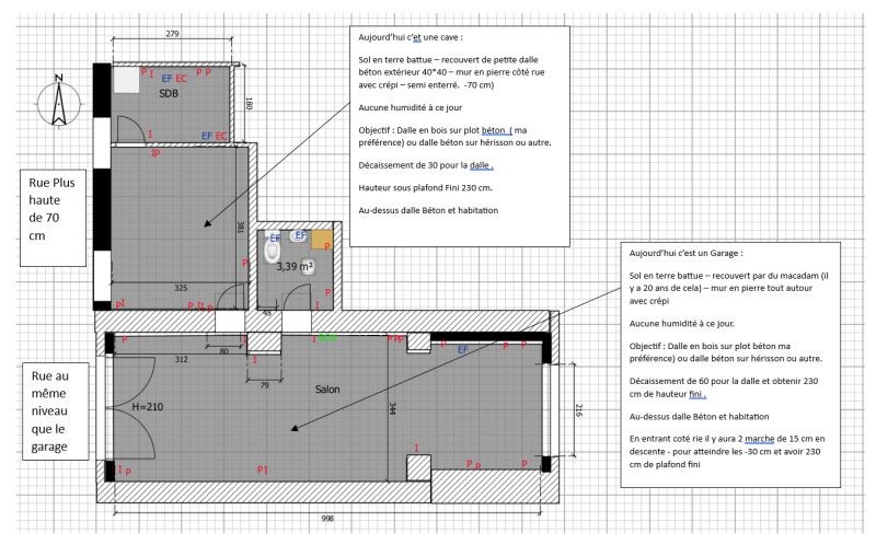

Voici un schéma complet, du projet.
En espérant que cela vous aidera à me conseiller.
Je pourrais y ajouter des photos ce soir.

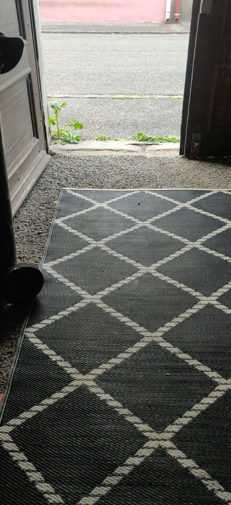

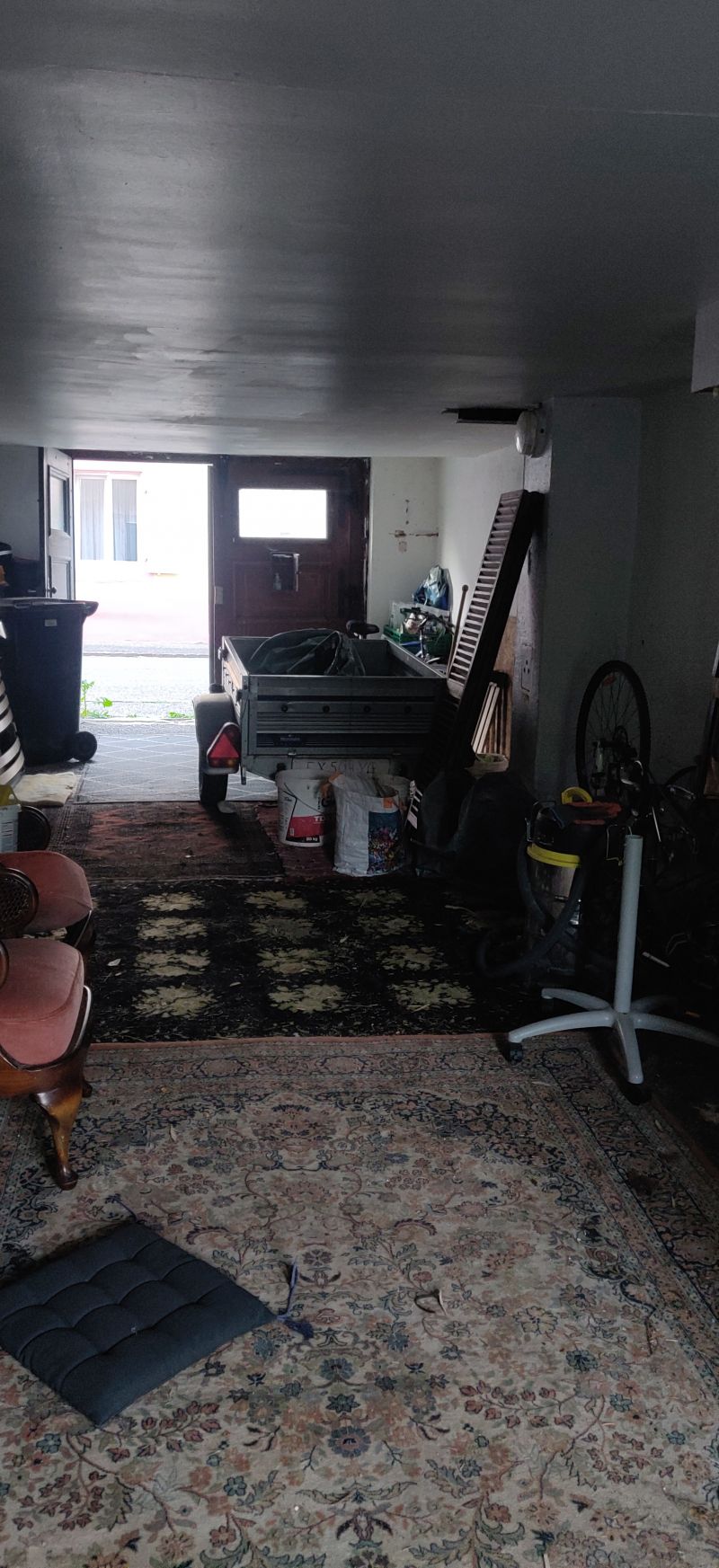

voici deux photos de la partie garage macadamé, la pièce, qui sera une chambre, n'est pas "photographiable", il n'y aucun mur de visible c'est un entrepôt.
La photo montre la pièce en longueur qui sera décaissé de 60- pour permettre une hauteur sous plafond de 230.
Merci pour votre avis.

impossible à dire, les photos ne servent à rien, on croit apercevoir un dallage existant en béton désagrégé sur le dessus. Impossible de voir s'il y a des fissures ou autre, il n'y a que des tapis.
Impossible de voir les murs, s'il y a des remontées capillaires.
Ce qui est sûr, c'est que vous ne pourrez pas faire d'étanchéité à l'extérieur sans détruire le trottoir apparemment.
Vous aurez donc un apport d'humidité si vous décaissez à l'intérieur plus bas qu'à l'extérieur.
