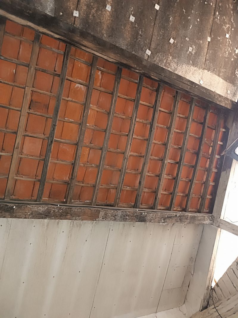

Oui vous devez retirer le polystyrène sinon vous allez créer de la condensation dans l'isolant que vous allez rapporter
Pour vous répondre sur l'ensemble des éléments que vous souhaitez accrocher à la charpente, il faudrait retirer les panneaux d'amiante afin de voir les éléments de charpente et connaitre la section des pannes , des chevrons, les distances entre pannes et fermes, etc....

Bonjour, voici une photo de ce qui se trouve sous les panneaux de polystyrène. Nous ne les avons pas encore tous retirés pour le moment (uniquement la rangée du milieu).

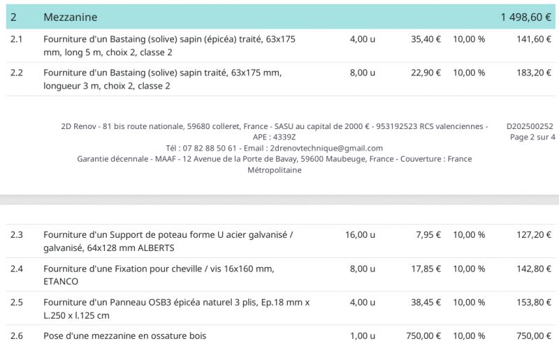

Nous avions fait venir deux artisans pour avoir des devis pour l'aménagement global de cette pièce, et voici la partie du devis de l'un d'eux, concernant la mezzanine :
Qu'en pensez-vous ?

Sans étudier plus que ça cette offre, je trouve d'office que c'est plutôt très correct.
Et Il y a du détail.
Par contre, je ne visualise pas tellement le plan de montage pour le moment, pour voir les entraxe. Et niveau section de bois (63x175), je ne m'y connais pas assez pour porter un jugement objectif. Le plancher de notre extension à été fait en 80x200 entraxe de 500, portée de 3m. Mais c'est pour supporter des pièces nouvelles, toilette,  petite salle de bain.
Donc pour une mezzanine, ça peut paraître cohérent.
C'est juste la portée de 5m qui me partait grande. A voir avec des "spécialistes " de la charpente ici

Sur le devis, si j'ai bien compris, aucun ajout n'est prévu pour porter la mezzanine ?
La pose de bastaings est prévue directement au niveau des poutres présentes dans la pièce, avec de l'OSB posé ensuite ?
Vous avez quoi comme distance entres fermes ?

L'écartement entre les fermes (si j'ai bien compris ce que c'était) est de 4.40m.
Avec la portée que vous indiquez l'artisan vous a chiffré un plancher léger.
J'espère que vous ne comptez pas cloisonner à l'étage ou il placer des charges trop lourdes

Non non, ça ne sera pas cloisonné à l'étage car ça sera plutôt petit en surface plancher et très mansardé. C'est pour faire un espace cocooning.
Quelle type de charge on ne pourra pas mettre ?
120kg/m² de charges permanentes + 55kg/m² de charges temporaires

Il faudrait faire quoi pour que ça puisse être plus "solide" ?
Augmenter la section des solives. Pour une portée de 4.40 des solives de 75x200 espacés de 36cm
