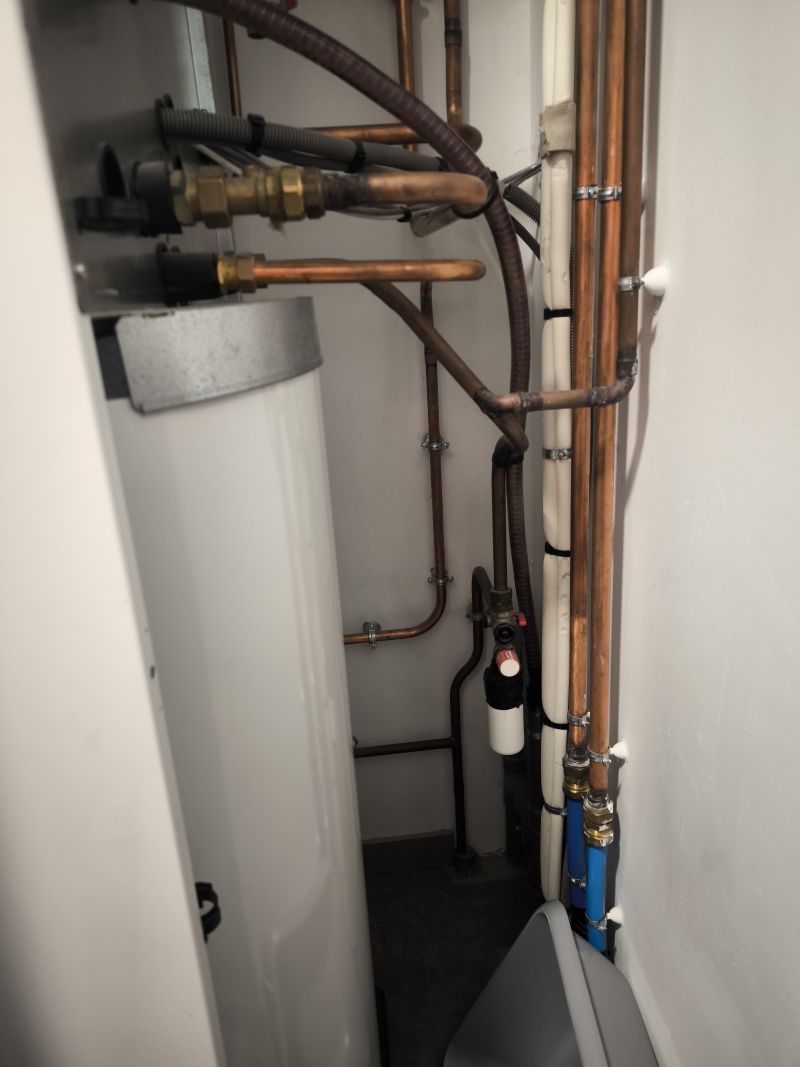

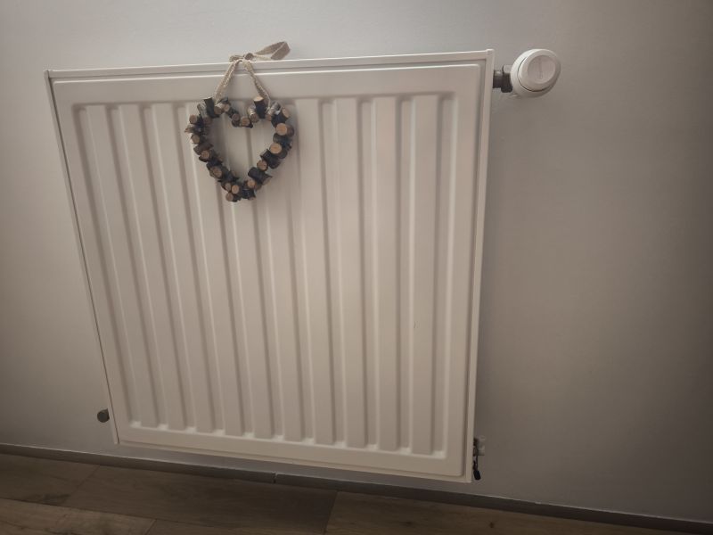

J’ai une pompe à chaleur Atlantic Alféa Extensa Duo et je souhaite sur un radiateur à l’étage remplacer le corps d'une tête thermostatique.
Mon probléme je ne sais pas comment couper l'arrivé d'eau sur ce radiateur pour pouvoir démonter complétement le corps de la tête thermostatique.

Tu as des collecteurs de départ et retour chauffage vannés? Sinon, vu que tu es en point haut, tu va pouvoir que légèrement vider ton installation. Des photos de l'installation chauffage seraient bienvenue.
Peux tu couper le circulateur sur la PAC ?
Tu dois enlever le bouchon bas du radiateur et avec une clé, visser la vis qui sert de robinet de coupure et réglage de ton radiateur.
Ensuite tu places un seau en dessous de ton thermostatique
Tu dévisses l'écrou de fixation au radiateur jusqu'a ce que de l'eau coule, tu attends que ça ne coule plus et enlèves ton robinet.
Il ne te reste qu'à poser le nouveau et remettre tout en place et purger.

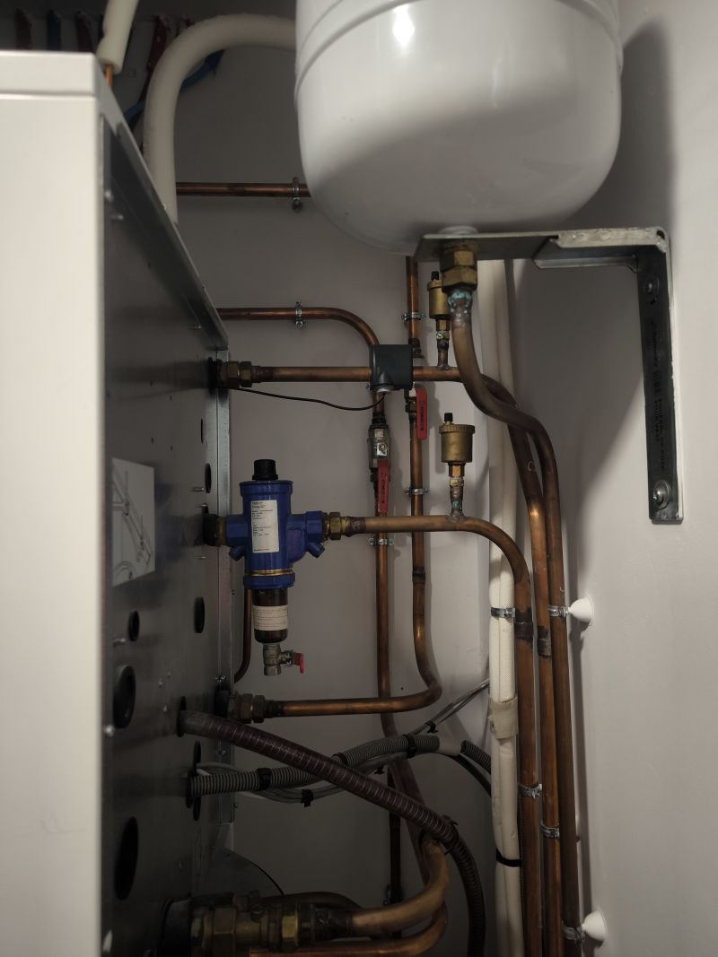

Ce sont les départs et retour de chaque radiateurs. C'est surtout fait en neuf où rénovation complète. Faire comme à dit w36, mais moi j'aurais fait pisser par le petit robinet de vidange en bas à droite de ton radiateur
Sur tes photos je vois 2 vannes de fermetures et un pot à boue sur le retour.
Je pense que tu ne devrais pas y toucher et faire comme je l'ai écrit.
Le circulateur doit surement être dans la PAC.
Prends tout de même la précaution de mettre une personne à côté pout éventuellement placer un second seau.
Pour ton info je déposais mes radiateurs sans arrêter la PAC sans aucune difficulté sur un plain pieds.

Mais pourquoi veux tu qu'il n'arrête pas la PAC et qu'il  s'embête à débrancher le circulateur 🤔 c'est étrange.
Un circulateur en fonction envoi l'eau dans les radiateurs.
C'est mieux si il n'est pas en fonction.
De : Conflans En Jarnisy (54)
Effectivement, alors autant éteindre la machine !
De plus notre ami précise qu'il nest pas très bricoleur, si c'est pour qu'il finisse électrisé ça ne sert à rien. Il n'a peut être pas de clé radiateur 3/8-1/2-3/4 et ne sais peut être pas faire une filasse. Selon le modèle de PAC, c'est un coup à déclencher la sécu contrôle de débit et pour un peu la HP au niveau du cycle thermodynamique si elle se met en fonctionnement dans circulation (déjà vu avec un circulateur HS)

Bon , je mets la PAC en arrêt et je suis la procédure au niveau du radiateur ! C'est bien ça
Dept : Somme
C'est ça. Vider par le petit robinet en bas à droite de votre radiateur jusqu'à ce qu'il n'y ait plus d'eau au niveau de l'aller. Le truc ce que je ne sais pas comment est fait votre réseau. D'habitude si je peux, je ferme aller et retour des radiateurs de l'étage, j'ouvre le robinet de vidange, et la purge du radiateur pour faire pisser dans une bassine (en prévoir 2)
