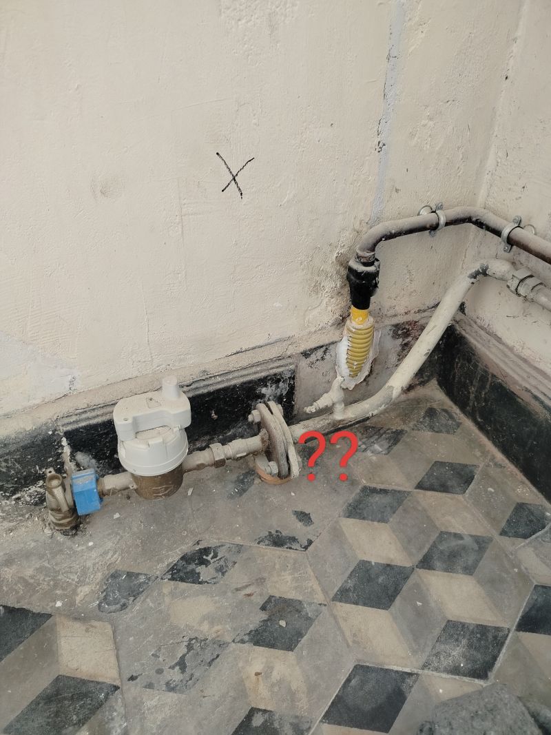

Alors comme dit dans le titre je suis en pleine rénovation de notre maison et je souhaite isoler par l'intérieur notre mur de façade.
Mais voilà il se trouve que notre compteur d'eau est bien mal placé
Je vous joins quelques photos pour y voir plus clair.
J'aurais donc souhaité savoir comment faire dans ce cas pour isoler correctement cette partie du mur ?
J'ai de suite pensé à déplacer le compteur mais après pas mal de recherches j'ai compris que je ne pouvais pas y toucher car il n'y a que notre compagnie des eaux qui puisse y toucher et apparemment la note va être très salée si c'est le cas ce qui ne m'arrange pas du tout...
Isoler tout autour ne me semble pas être pertinent pour faire une isolation correcte est ce que je me trompe ?
Sinon j'avais pensé à créer un caisson pour laisser un accès au compteur et au robinet et bourrer le tout de laine de verre ou autre mais je ne sais même pas si c'est autorisé ? Et puis cela ne me semble pas très pratique si je dois couper l'eau à chaque départ en vacances...
Auriez-vous des solutions à m'apporter s'il vous plaît ?

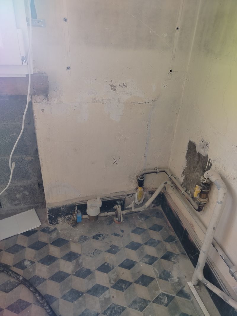

Et j'avais juste une petite question annexe pour ma culture personnelle, savez-vous à quoi sert le gros raccord à côté des points d'interrogation sur la 2eme photo ?
Merci beaucoup d'avance pour votre aide et bonne journée/soirée à vous.
Tu peux toujours faire un devis. Le raccord, on dirait une bride de raccordement. C'est du PVC? De loin on dirait du plomb. Je vois que tu as une arrivée de gaz, il faudra laisser l'accès.
Tu pourras toujours isoler avec du polystyrène expansé, c'est fin et ça isole très bien. Et faire une trappe.
On voit que à droite il y'a un écrou libre, tu ça isoler aussi à cet endroit ?

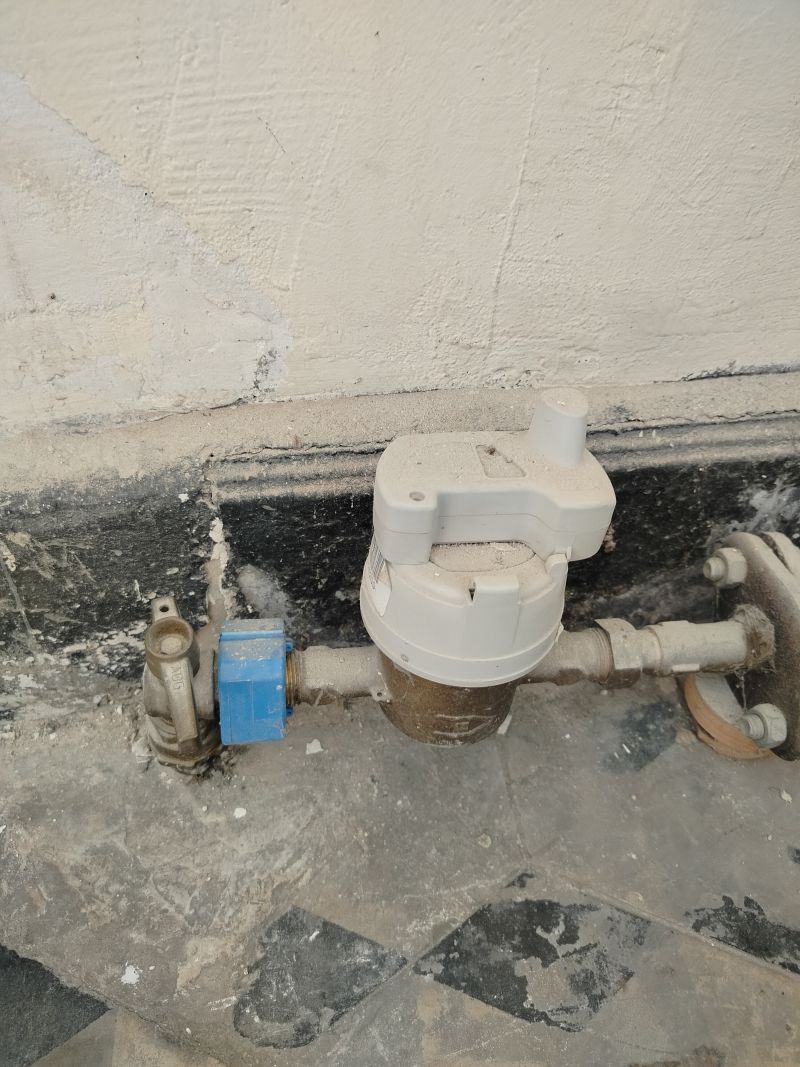

Tu as contacté ton fournisseur d'eau pour demander le déplacement de ce compteur ? ; Aussi bien ils seront eux aussi intéressés pour implanter ce compteur dans un regard extérieur. Pour eux les contrôles et les relevés sont plus aisés, et ils savent qu'il y a moins de fraude que sur les compteurs intérieurs Rolleyes
Oui pour la bride, c'est ce qui se faisait il y a longtemps pour les tuyauteries plomb.
Et si c'est le cas, il faut virer cette canalisation plomb.
JC
C'est quoi ce robinet sur la conduite en plomb ?
Il alimente quoi ?

Merci beaucoup pour vos retours rapides c'est vraiment super sympa 🙏
@JCdu26  Non je ne l'ai pas contacté mais tu as raison je vais le faire dès demain pour voir ça avec eux on ne sait jamais
Bien vu en effet pour la canalisation en plomb c'est bien le cas je ne savais pas du tout ! Je suis très surpris d'ailleurs qu'elle soit en plomb car j'avais inspecté au peigne fin le diagnostic Plomb et il ne me semblait pas qu'il y ait eu un repérage de plomb sur cette canalisation. Et bien après vérification il n'y a eu aucun repérage d'effectué sur celle-ci...
@Deudy  Oui bien vu il y a effectivement un écrou libre ! Mais comme il part de la canalisation en plomb je vais quoi qu'il en soit changer tout ça et faire un raccord plus loin qui ne me gènera pas pour pouvoir isoler.
Donc oui c'est bien une bride de raccordement mais pas en PVC c'est en metal je dirais en laiton vu la couleur mais pas sur du tout haha et il y a un joint caoutchouc au milieu.
@w36xb2w  Aucune idée de pourquoi il y a un robinet sur cette conduite, d'autant plus positionné dans ce sens la c'est assez étrange, on dirait vraiment que ça a été bricolé comme ça à l'époque avec ce qu'ils avaient sous la main 😅
Bon du coup j'ai de nouveau quelques questions à vous poser s'il vous plaît ☺️
Demain j'appelle Noréade pour qu'ils passent voir tout ça et établir un devis, peut-être qu'ils vont pouvoir me déplacer le compteur et en profiter pour supprimer ce bout de canalisation en plomb moyennant un prix raisonnable et dans ce cas j'ai envie de dire parfait le problème est résolu !
En revanche si ils me font un devis hors de prix ça ne sera simplement pas possible faute de moyen...
D'où ma question : à votre avis quel serait un prix acceptable pour un déplacement du compteur 50cm plus loin que sa position actuelle ? Une fourchette me va très bien c'est juste pour me donner une idée.
Si maintenant c'est trop cher et que j'opte pour la solution du coffrage avec accès et isolant mince, ai-je le droit d'intervenir sur ce type de canalisation plomb et de la changer par du cuivre ou multicouche ?
Et une dernière question, après la canalisation en plomb c'est une canalisation en acier galvanisé qui va jusqu'à la cave puis dans le sol pour ensuite remonter jusqu'à la cuisine où il y a un raccord et là elle passe en cuivre.
Pensez vous qu'il soit nécessaire de remplacer cette canalisation ? Ce qui serait assez complexe je pense car elle passe à travers 3 murs puis dans le sol sur 3-4 mètres, je dirais qu'il y aurait au moins 12 mètres à remplacer.
Encore merci pour votre aide vous êtes au top 🙏 et bon dimanche !
Tout ce qui est après compteur est à toi. Le gestionnaire de l'eau n'y touchera pas. Tu as de toute façon intérêt à changer ça. Si tu repars du compteur en per, met un réducteur de pression après compteur. Sinon, pars en multicouche.
J'ai déplacé un compteur, 3m de tranchée et création d'un regard pour compteur (le vert standard). 1000€. C'était avec Veolia
Je pense qu'il faut déposer les tuyauteries plomb et acier...
Env. 10 message Nord
Bonjour merci beaucoup pour vos retours.
Je vais tout déposer et tout passer en multicouche ça prendra plus de temps mais ça sera beaucoup plus propre !
Merci encore !
Oui, c'est souvent mieux de repartir de zéro, et au final plus simple
