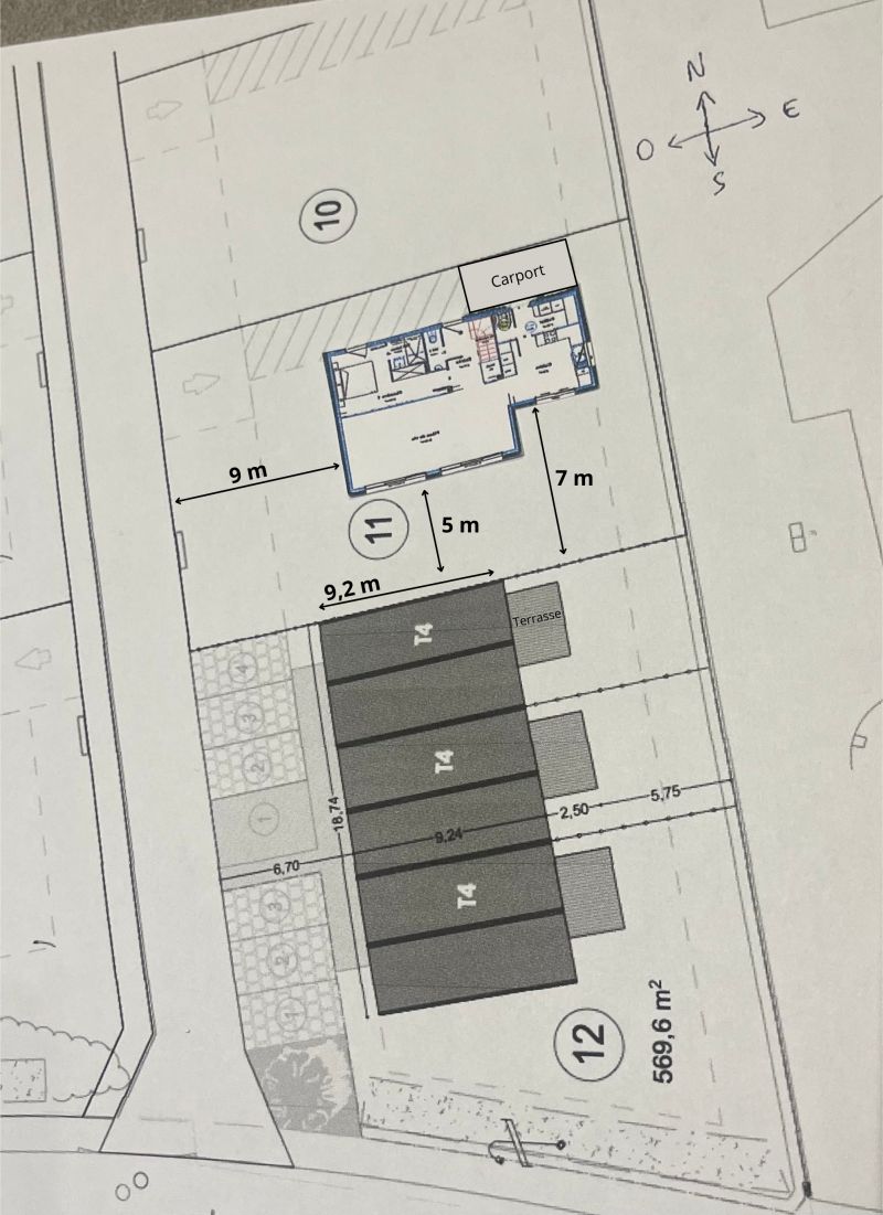

J'ai trouvé les plans de la maison de mes rêves ainsi qu'un terrain. Tous les éléments sont réunis : un prix plutôt bas pour le département, idéalement situé, un terrain plat, dans un petit lotissement, avec tous les autorisations réunies. Bref, que des points positifs.
Il y a juste un ENORME point négatif : le voisinage. A la limite de ma propriété, côté sud, sont construits des logements sociaux (en gris sur la photo). Leur pignon est donc collé à la limite de propriété. Ce pignon, sans vis-à-vis, fait 9,2 m de long pour 6 m de hauteur (et 2 m de pente). Il est situé à 5 m de ma salle de vie et à 7m de ma cuisine.
Etant donné que ce pignon est situé sur l'exposition sud de ma maison, j'ai un gros doute sur le fait de m'engager dans la construction, malgré tous les gros avantages (et il y en a beaucoup) qu'offre le terrain et les plans de la maison par ailleurs. J'ai très peur d'être dérangé par l'ombre porté de ce pignon pendant 6 à 7 mois de l'année du fait de sa proximité à la maison et de son emplacement (exposé au sud).
Qu'en pensez-vous ? Auriez-vous pris le terrain malgré le ce pignon de 9,2 m de long et 6m de haut, situé à 5m de votre salon/salle de vie exposé sud ?
Je précise que je ne souhaite pas changer de plan de maison, ayant eu un coup de coeur pour cette "forme".
Merci d'avance pour vos avis dans les commentaires !

En mettant la maison toi aussi sur la limite au nord, tu minimises l'impact du masque de la construction au sud.
Tu peux également décaler un peu ton implantation vers l'est pour retarder l'apparition de l'ombre dans la journée, et/ou décaler au maximum les ouverture de ta façade sur vers l'est.

Je ne suis pas sur d'avoir compris tes propositions
Je ne peux pas décaler davantage vers l'est car je dois laisser 3m à l'est par rapport à la limite de terrain. Pareil, au nord, je ne peux construire dans la zone hachurée que du R+0 or j’ai un étage sur ma maison
Je te parle de tes 5 et 7 mètres du jardin et terrasse de tes voisins.

De mon côté et pour en avoir la certitude, je ferais la maison et les logements sociaux sur Google Sketchup. De façon sommaire juste pour avoir les formes globales.
Je dessinerai toutefois aussi les rectangles correspondant à vos fenêtres sud.
Ensuite via la simulation d'ensoleillement du logiciel en fonction des jours de l'année vous saurez exactement la perte potentielle d'ensoleillement.

Juste concernant l'ensoleillement (et sa perte potentielle), je pense que l'été ça ne sera pas trop un soucis car le soleil est "haut" (65° au solstice d'été)
Par contre en hiver, quand le soleil est "bas" (18° au solstice d'hiver) et qu'on en a besoin pour réchauffer naturellement la maison à travers les bais vitrées, le masque créé par les logements en R+2 risque d'être bien réel!...
Combiné à l'ensoleillement plus court pendant les jours d'hiver, il fera frais et en période de gel, ça restera blanc toute la journée ou presque.
A vous de voir si ce (gros) inconvénient dépasse ou non les avantages.
Pour ma part, je dirais : pour du locatif, pourquoi pas. Comme résidence principale, probablement pas.

Ce qui me poserait pb ou  disons : pour  moi,  le pb majeur ne serait pas l'expo sud masquée par la façade des voisins mais le vis à vis pour l'autre partie :  il y aura vue directe depuis leur terrasse et leur bout de jardin ;
 si les autorisations prévues... autorisent une haie vous serez protégés dans quelques années... à condition de sacrifier la largeur imposée en limite de propriété. (autrement dit vous "perdrez 1m ou 2 pour planter cette  haie).
et cette haie protegera de la vue, pas des nuisances sonores.
